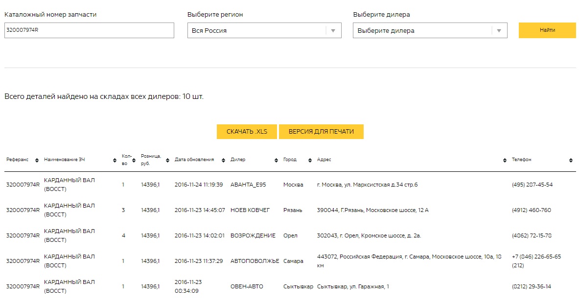

компания Рено меняет крестовины на гарантийных карданах и перепродает их?

При таком ценнике trade-in со старым должен выходить не более 3-4000. За еду, чтоль работают?!
