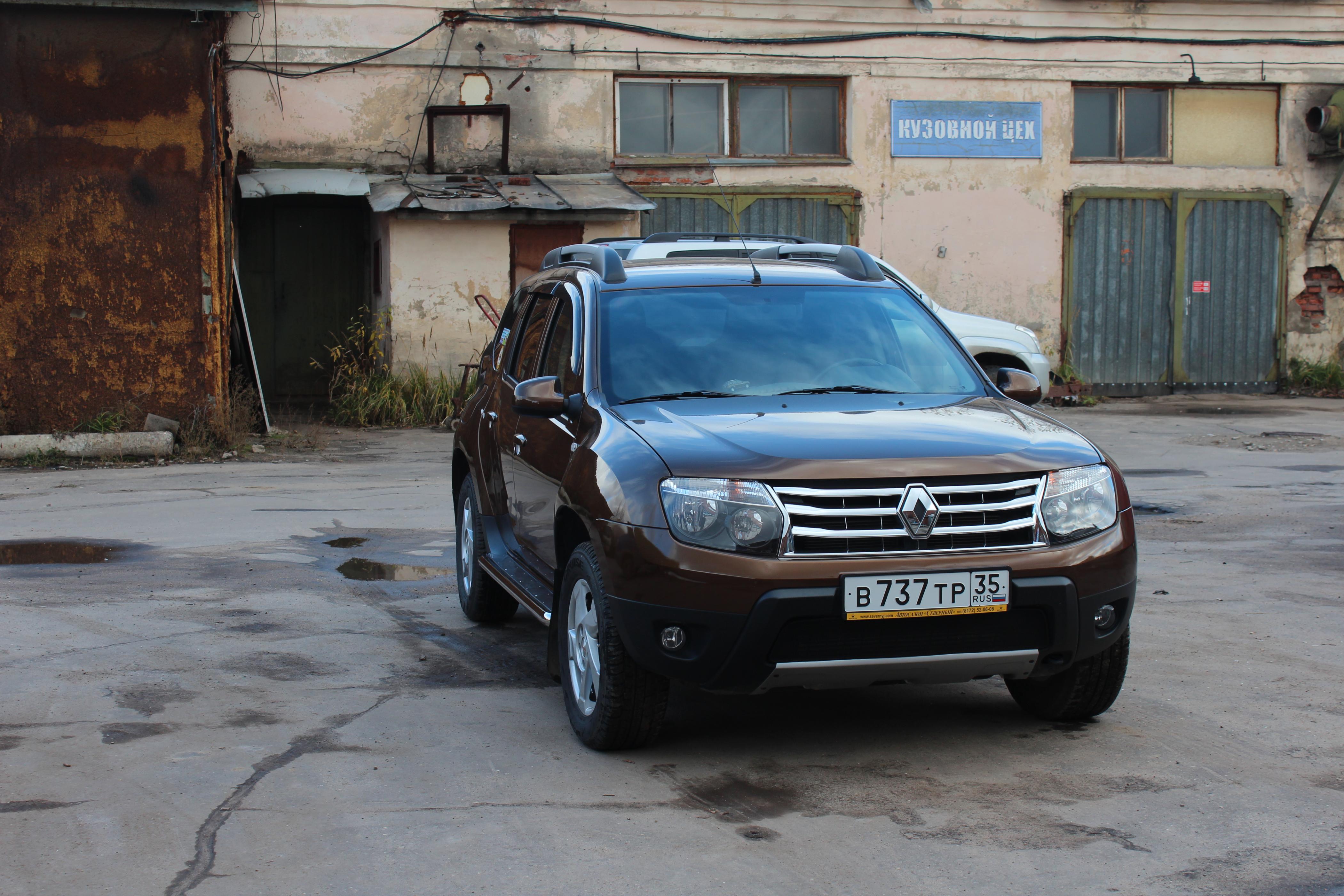

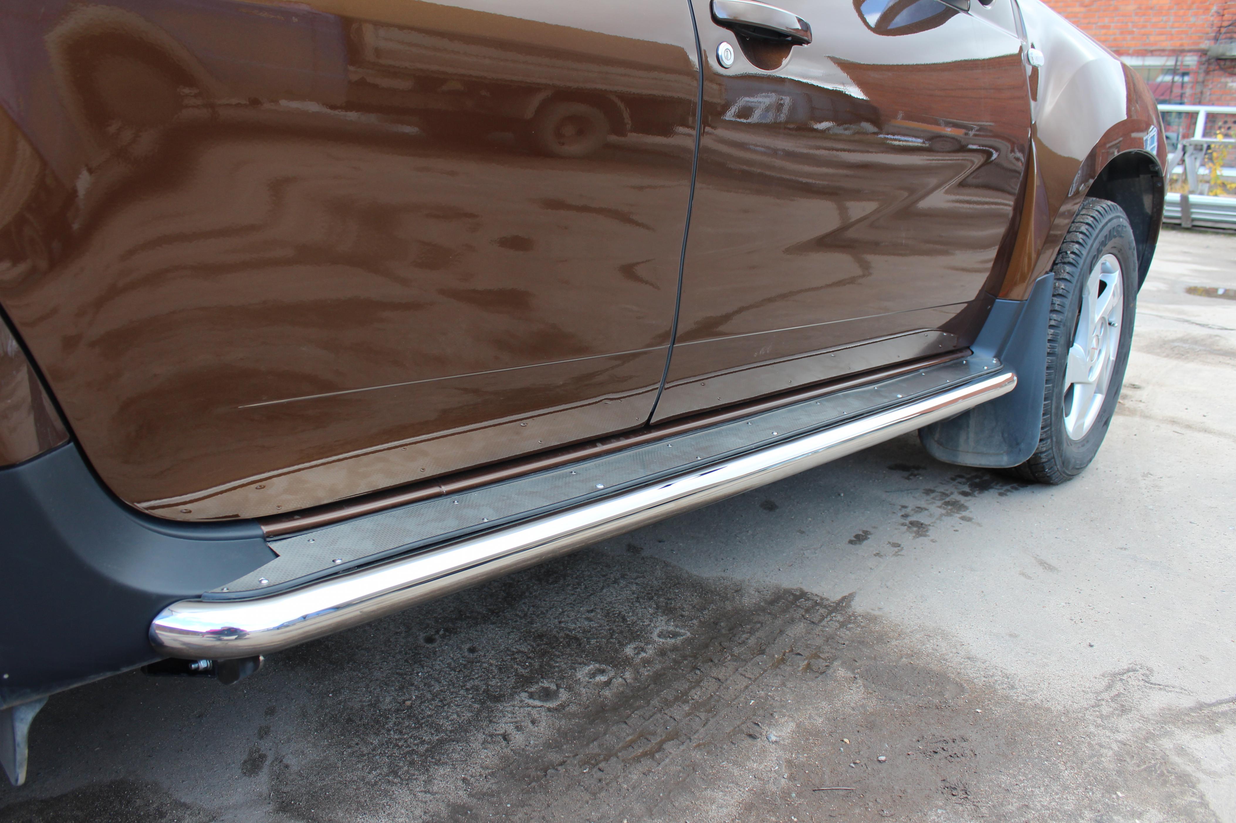

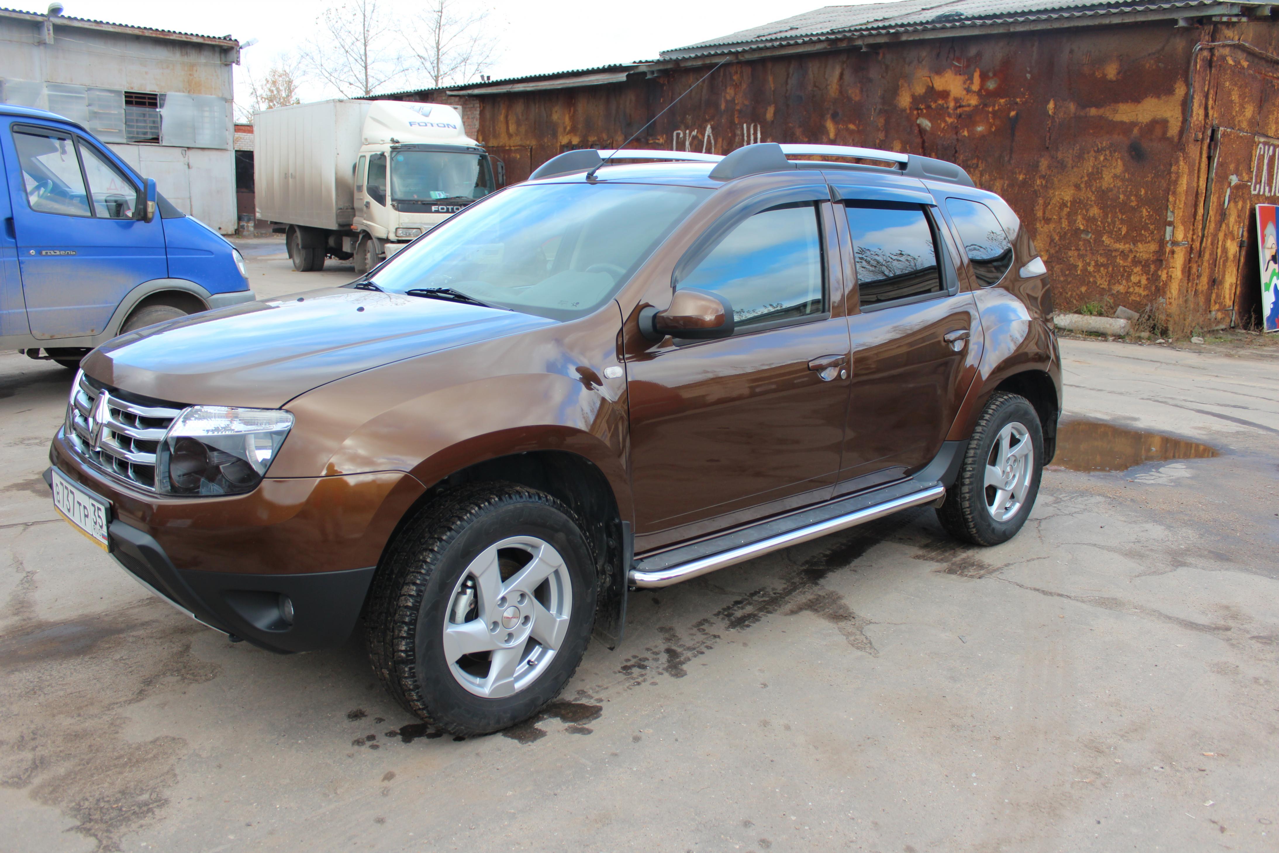

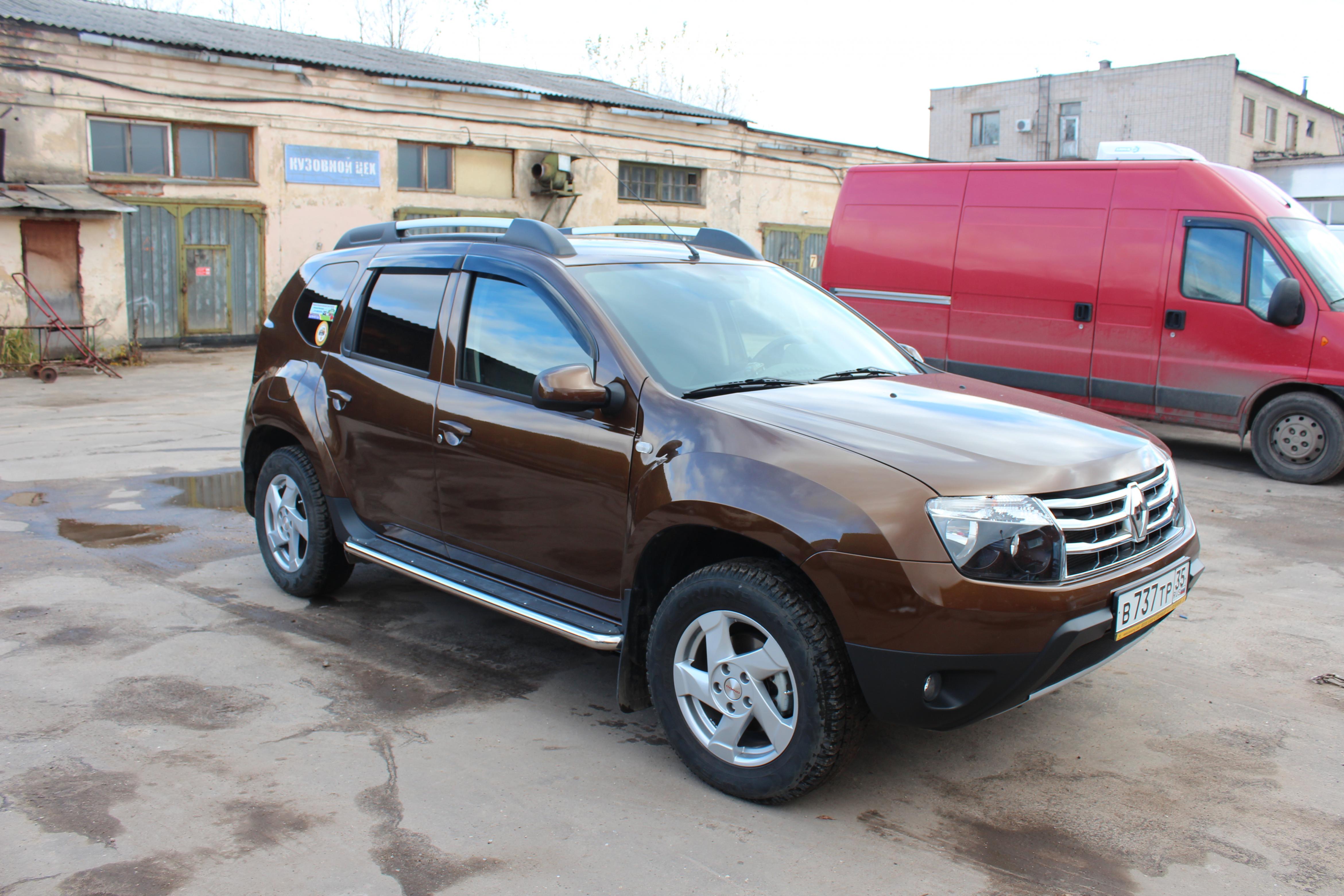

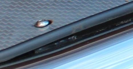

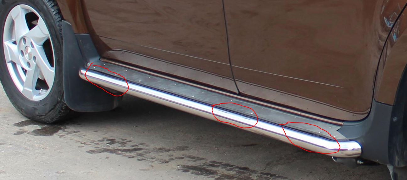

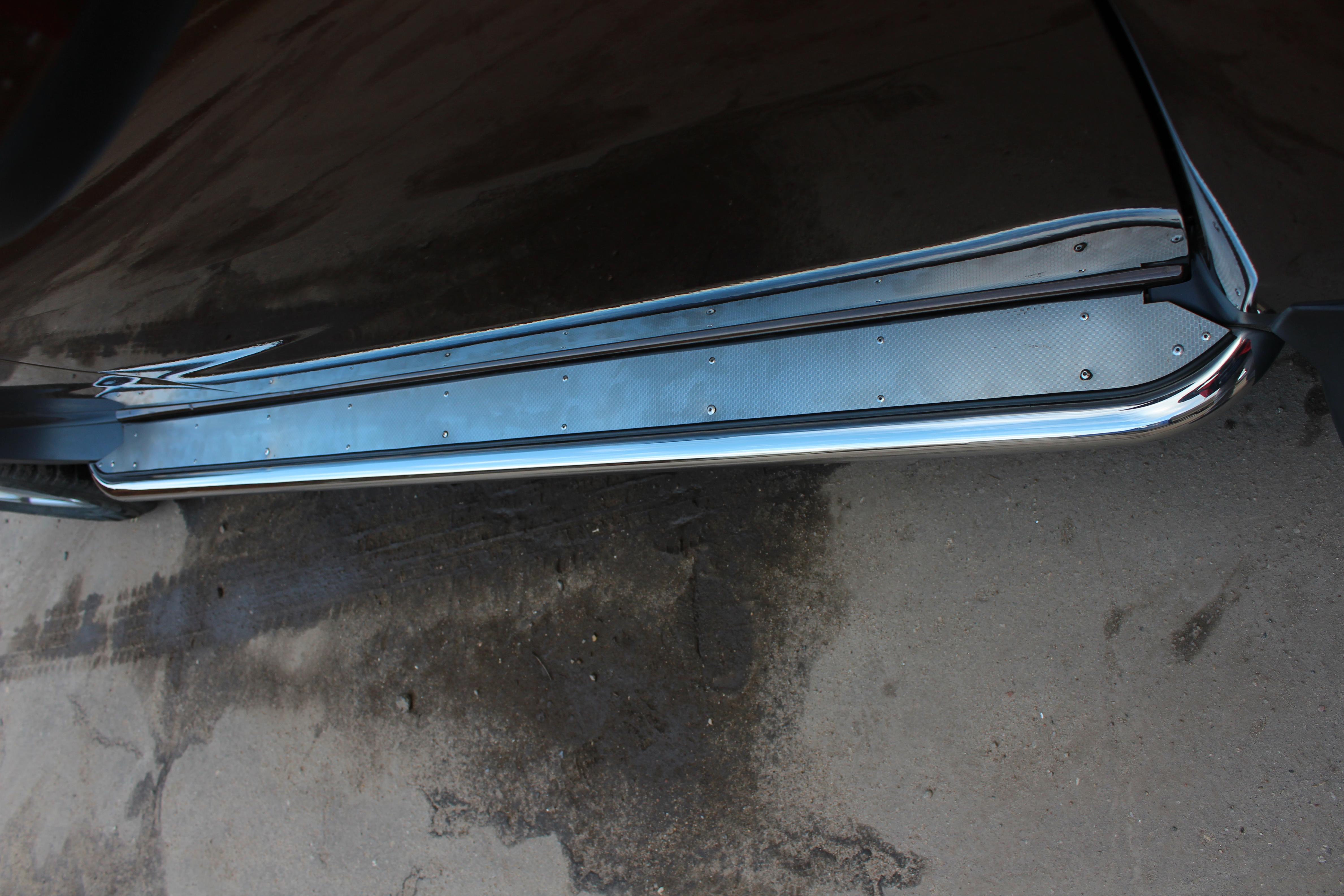

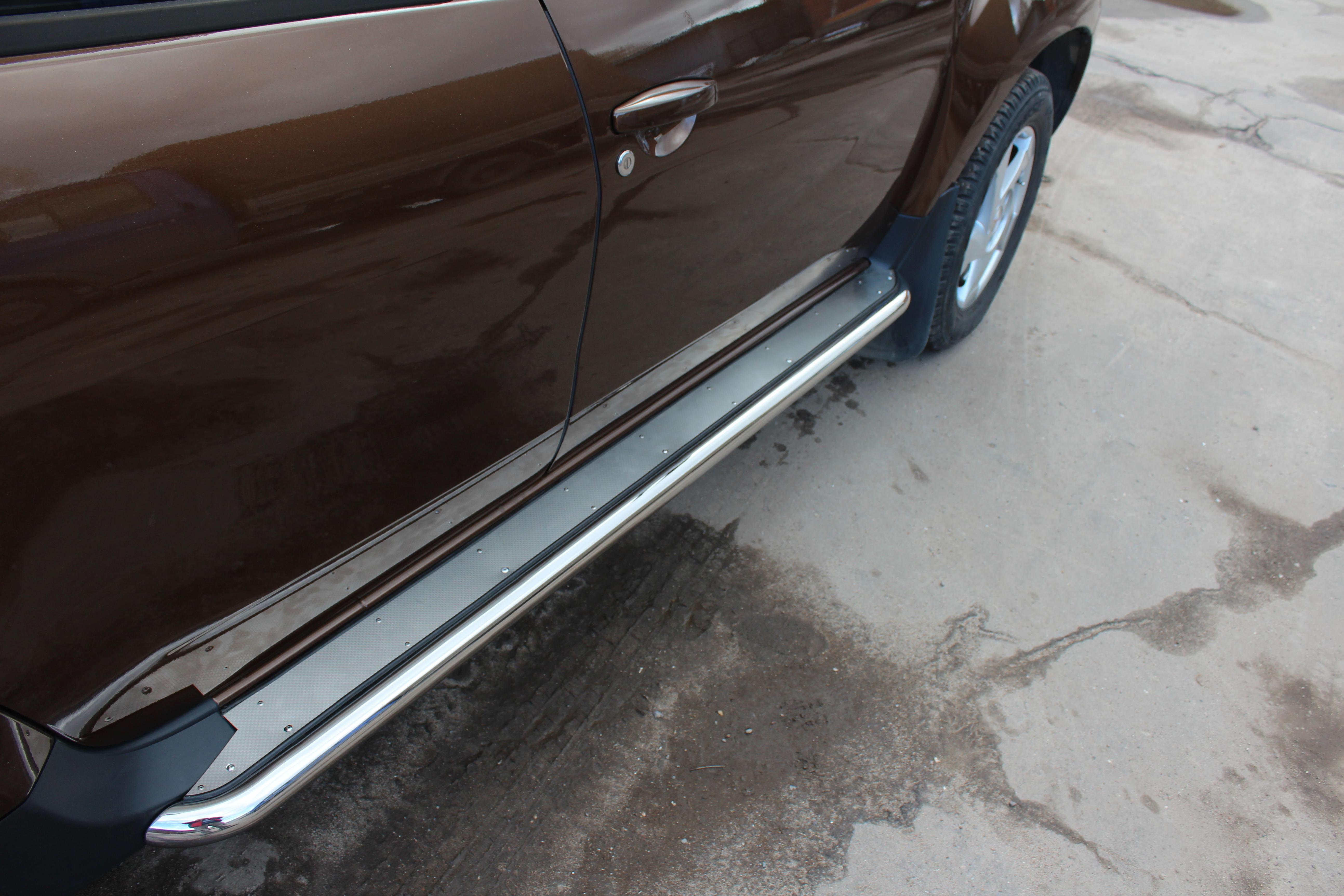

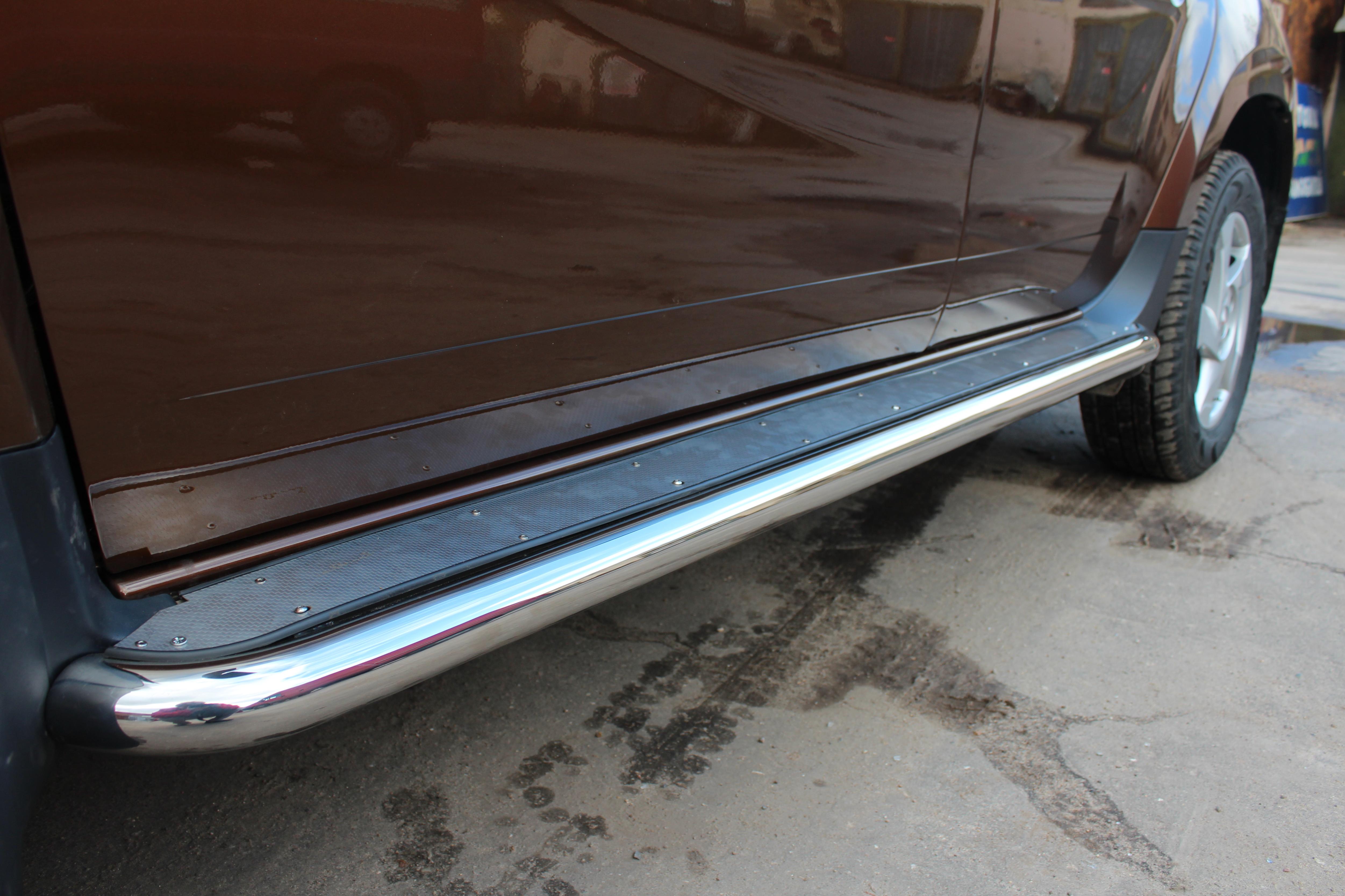

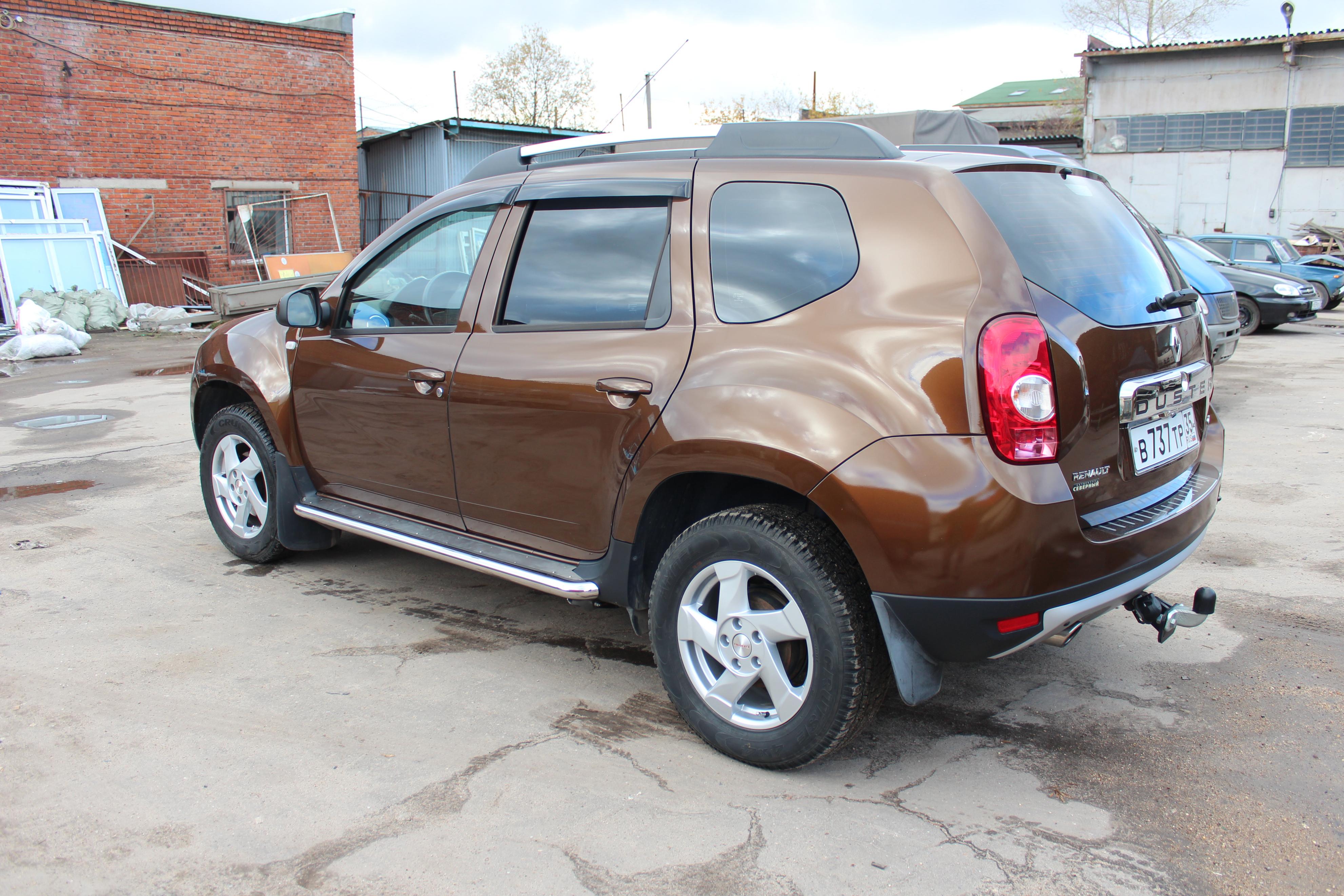

Пороги оплатил ,получил, поставил. Огромное спасибо ребятам из ПТ Групп за оперативность в отправке и собственно за само изделие. Деловые линии не подкачали с доставкой и упаковкой. 2 комплекта весом 33 кг. доставили в ящике размером 1м х 1м х 2м. По комплекту сразу понял, что не хватает 4 винтиков М4 и двух болтов М8х30.
Попросил дочь написать на форуме сообщение с просьбой о ссылке на видеоролик с установкой порогов. Спасибо кто откликнулся и помог. Дочь скачала видео инструкцию на планшет и принесла его ко мне в бокс. Так-что каждую операцию я проделывал после внимательного просмотра , дабы не нарушить технологию установки.
Как и у многих крепление заднего левого (водительская сторона) кронштейна выполнено не по шаблону со смещением крепёжного уха. Вышел из положения путём подкладывания квадратной пластины-шайбы толщиной 6 мм. Так как устанавливал пороги ночью и магазины уже не работали заменил недостающие винтики клёпками. В принципе на клёпки не хуже. Притягиваешь клёпальником на половину, а уже в конце установки приклёпываешь намертво. Думаю по технологии за счёт применения клёпок должна удешевится вся конструкция.(Это вопрос к производителю).
Ну и главное: Ребята из ПТ Групп большое вам спасибо за ваш продукт. Желаю вам поскорее устранить все косячки и недочёты. Вид порогов КЛАСС!!! Конструкция грамотная. Пороги пригодны для установки собственными силами. Покупкой доволен!!!
Пы.Сы. Установка заняла у меня не торопясь, с просмотром видео и перекурами 2 часа.

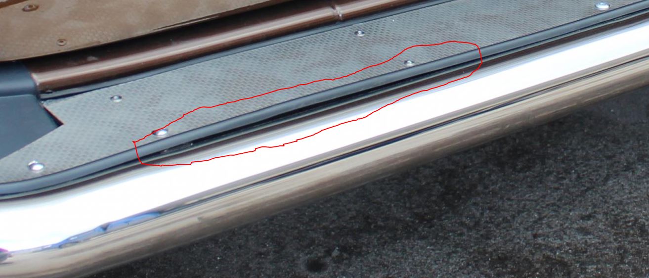

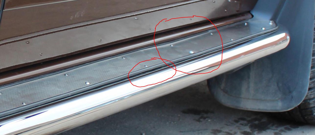

Владимир Д, понимаю вашу радость, но пороги стоимостью 12000-17000 даже со скидкой не должны иметь таких косяков. Посмотрев на ваши фотки, волосы на голове зашевелились. Время прошло достаточно, но косяки так и не исправляются.
З.Ы. Вывод: исправить самому, вместо болтов перейти на заклёпки, кронштейны приваренные к трубе молотком осадить ниже, там где волна площадки, как я понимаю не соблюдены расстояния отверстий в кронштейне прикручивающимся к кузову, выход прост, рассверлите отверстия или сделайте овальными, напильником(надфилем).

Понимаю что обсуждалось, я предложил способы исправления, которые вы сможете сами сделать, и тогда всё будет по фен-шуй.
Кстати после "модернизации" молотком, отверстия кронштейнов могут "уйти", через отверстия площадки(используя её как кондуктор) рассверлите, клёпка не резьба, она и овальную "дырку" притянет.

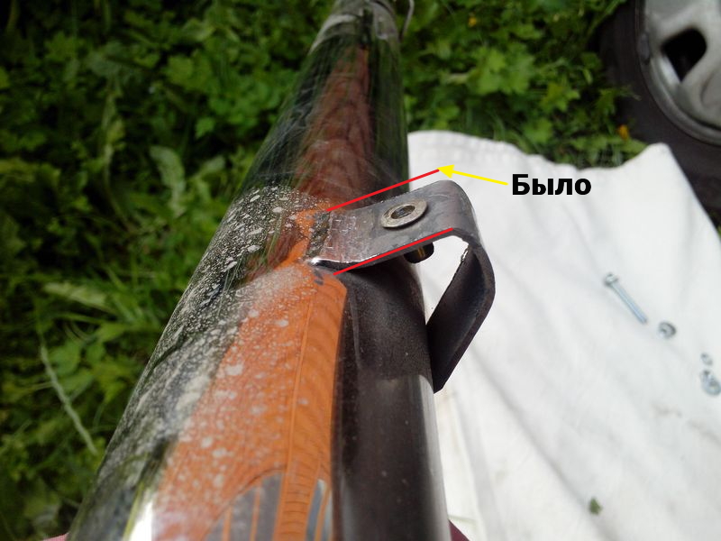

Думаю это трудно сделать .Жёсткость большая. Исправить могут лишь производители, приваривая кронштейны чуть ниже.

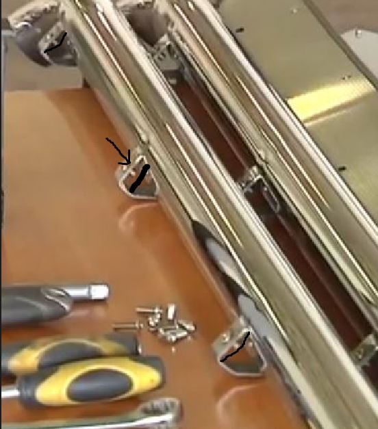

Да ну, в лёгкую, только под трубу что нибудь подложите, чтоб она "не играла".
P.S. Бить по стрелке, пусть даже чуть вогнутыми будут, возьмёшь длинную заклёпку, она своё дело выполнит, притянет и оборвет "хвостик" в нужный момент.
Вот, примерно нарисовал.

Выправить по стрелке не получится.... Смотрите фото - сварной шов данного кронштейна находится на уровне верхней кромки трубы. Если даже загнуть полку кронштейна как показано на фотографии WolfAlex, то площадка все равно не прижмется к трубе, а только деформируется в районе крепежного отверстия. Пробовать сносить немного шов наждаком и немного подгибать полку кронштейна. Одним словом - выравнивать опорные кронштейны плщадки на трубе. Желательно бы это делать во время сварки с четкой выставкой.

Сообщение от timvv Посмотреть сообщение
Ну да, в идеале переварить, но и подгибание(опускание) полки кронштейна улучшит ситуацию. Смотрите фото, площадка опирается именно в районе винта, а до шва на трубе ещё много места.

Изгиб опоры площадки спасает ситуацию (см. фото)
Мои из первой партии, после доработки ситуация видимо мало поменялась.
После длительной эксплуатации смещение резинки имеется, видимо не плотность прилегания осталась.
