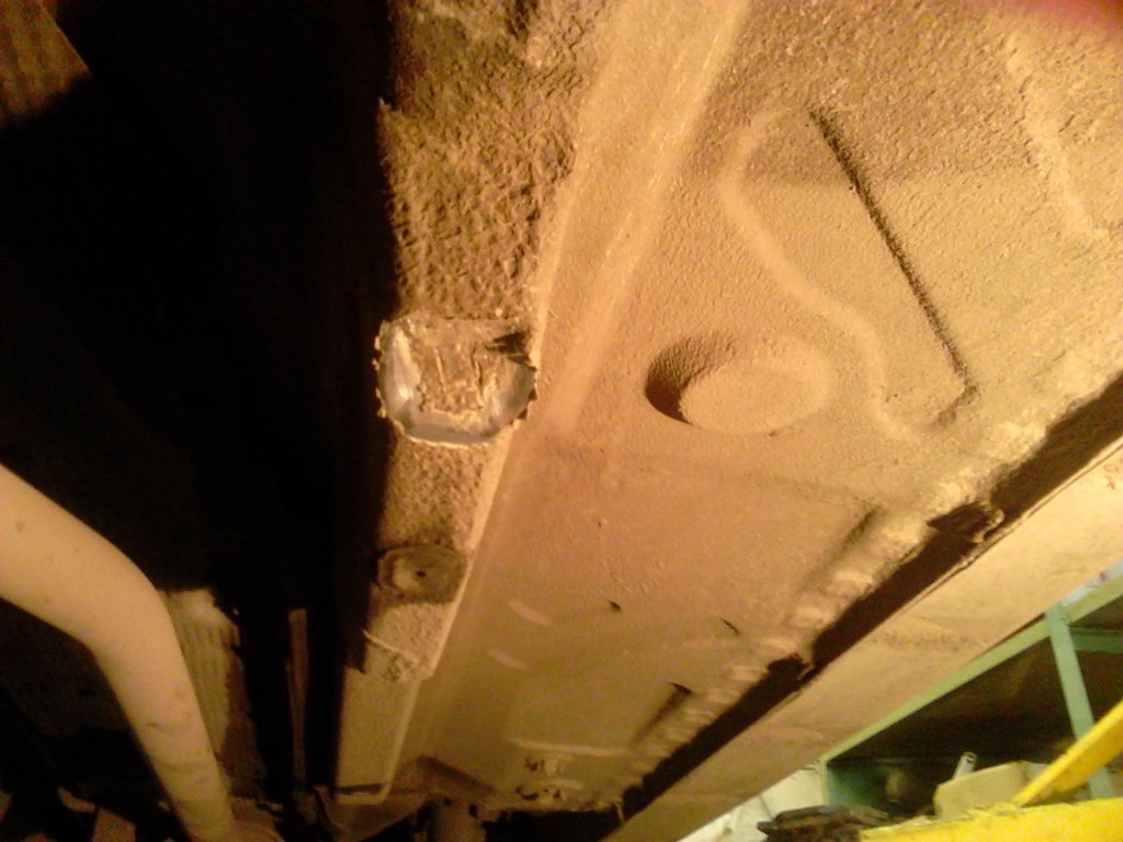

Подскажите, пожалуйста, чем это я ударилась и что делать? Съехала с рельс неудачно на заброшенном переезде, а перепад высот с левой стороны оказался большой. Ударилась днищем. На подъемник посмотреть загнала в ближайшем сервисе – вот фото (мое грязное))). Что это - мне не сказали. Этот выступ полый внутри (заглушку резиновую посередине его вынули –там ничего)… Звук был сильный, но машина едет как прежде. Забыть? Или обработать от ржавчины и забыть? Или это что-то важное и надо ремонтировать?

Обработать от ржавчины и забыть

Сообщение от Olka
Похоже на защиту днища(((

Olka, это защита катализатора, обработать от ржавчины и забыть.

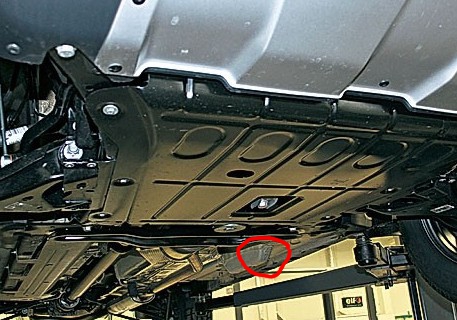

Olejman, и как же эта железка его защищает? Почему с правой стороны нет аналогичной защиты?

Сообщение от Olka
Сам ,спрыгивая с бордюра сильно замял эту штуку. Это просто как ограничитель чтобы не повредить что то значимое.Причем на переднем приводе такой штуки вроде нет совсем почему-то.Я ее просто замазал мастикой.Сначала тоже думал что это лонжерон порвался

Сообщение от krezikot
На переднем приводе такой штуки нет,потому что выхлопная система прячется в тоннеле днища. На 4ВД в тоннеле прячется кардан, а "такая штука" как раз защищает выхлопную от деформации,стойко принимая удары судьбы на себя. Видимо,на заводских испытаниях это место было признано наиболее уязвимым,и было решено сделать данную защиту штатно.

Бертони, вот и ответ
Сообщение от Олегъ
