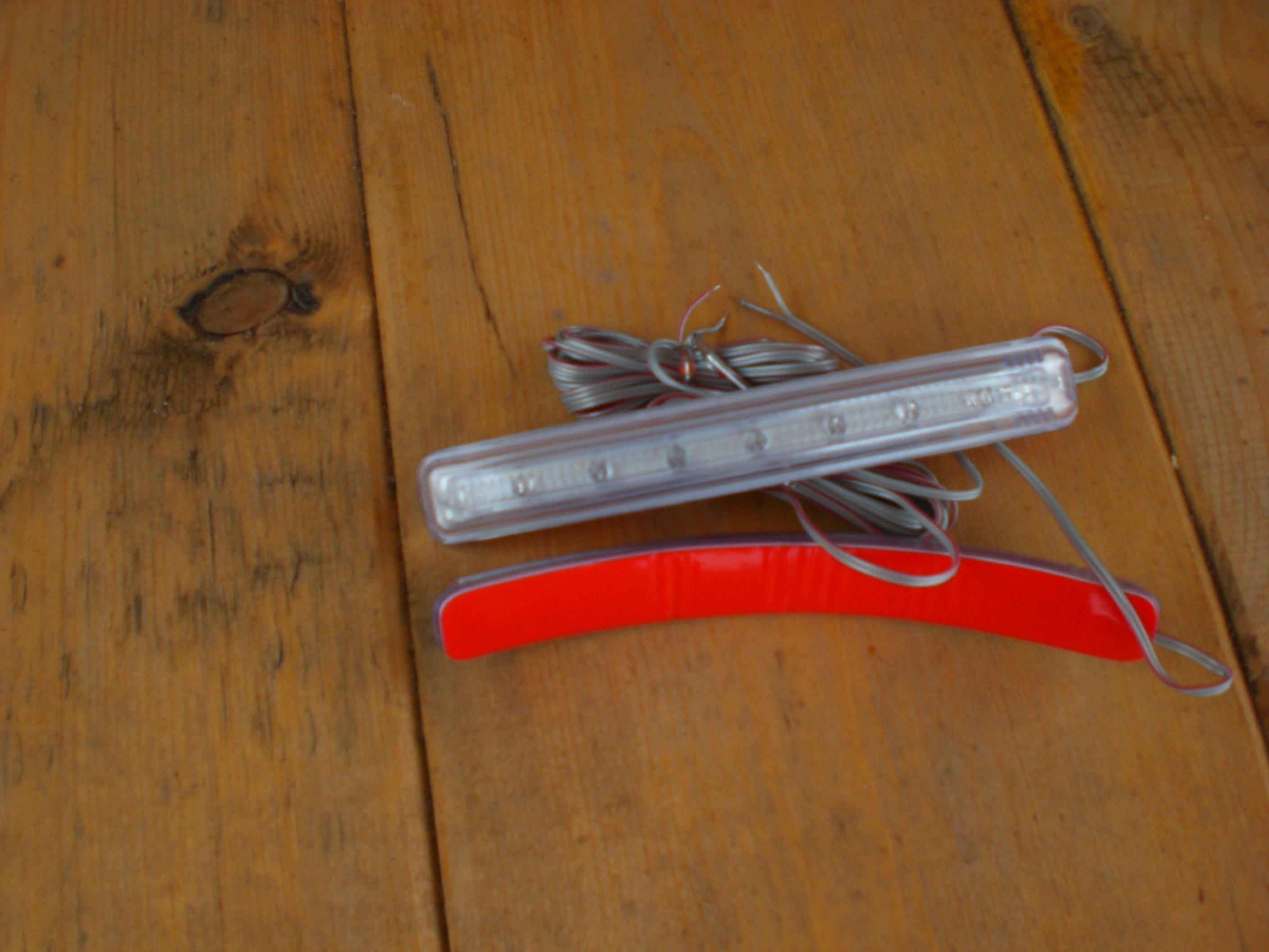

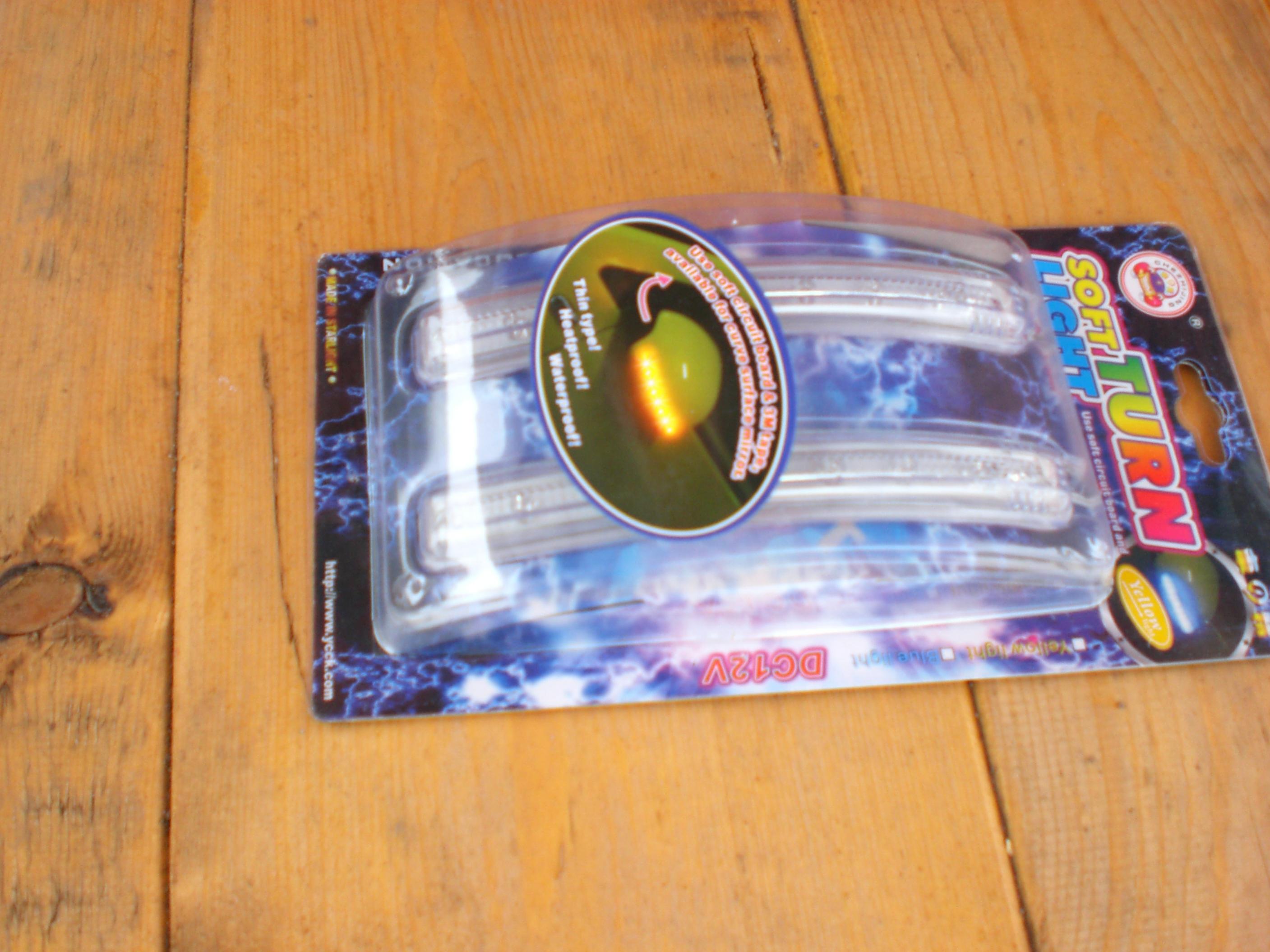

Себе в Китае вот такие накладки заказывал. Два комплекта (за два просто дешевле получается). Но руки так и не дошли до установки, сейчас думаю подобрать зеркала побольше, а уже на эти зеркала поставить.

Сообщение от and690
А они жёлтым светят или белым светом?

Сообщение от a007kp Посмотреть сообщение
Как и все сигналы поворота оранжевые
