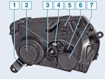

Блок-фара автомобиля Renault Duster: 1 - ручка корректировки пучка света фары в ровной поверхности; 2 - предохранительный пыльник ламп ближнего и габаритного света; 3 - исполнительный механизм регулятора направления пучков света фар; 4 - винт корректировки пучка света фары в вертикальной поверхности; 5 - патрон лампы указателя поворота; 6 - штекер фары; 7 - предохранительный пыльник лампы дальнего света
На автомобиле размещен корректор фар с тросовым приводом, разрешающим регулировать по высоте пучки света фар в зависимости от загрузки автомобиля. Корректор состоит из регулятора на панели приборов, исполнительных механизмов в блок- фарах и соединяющих их тросов в оболочках.
