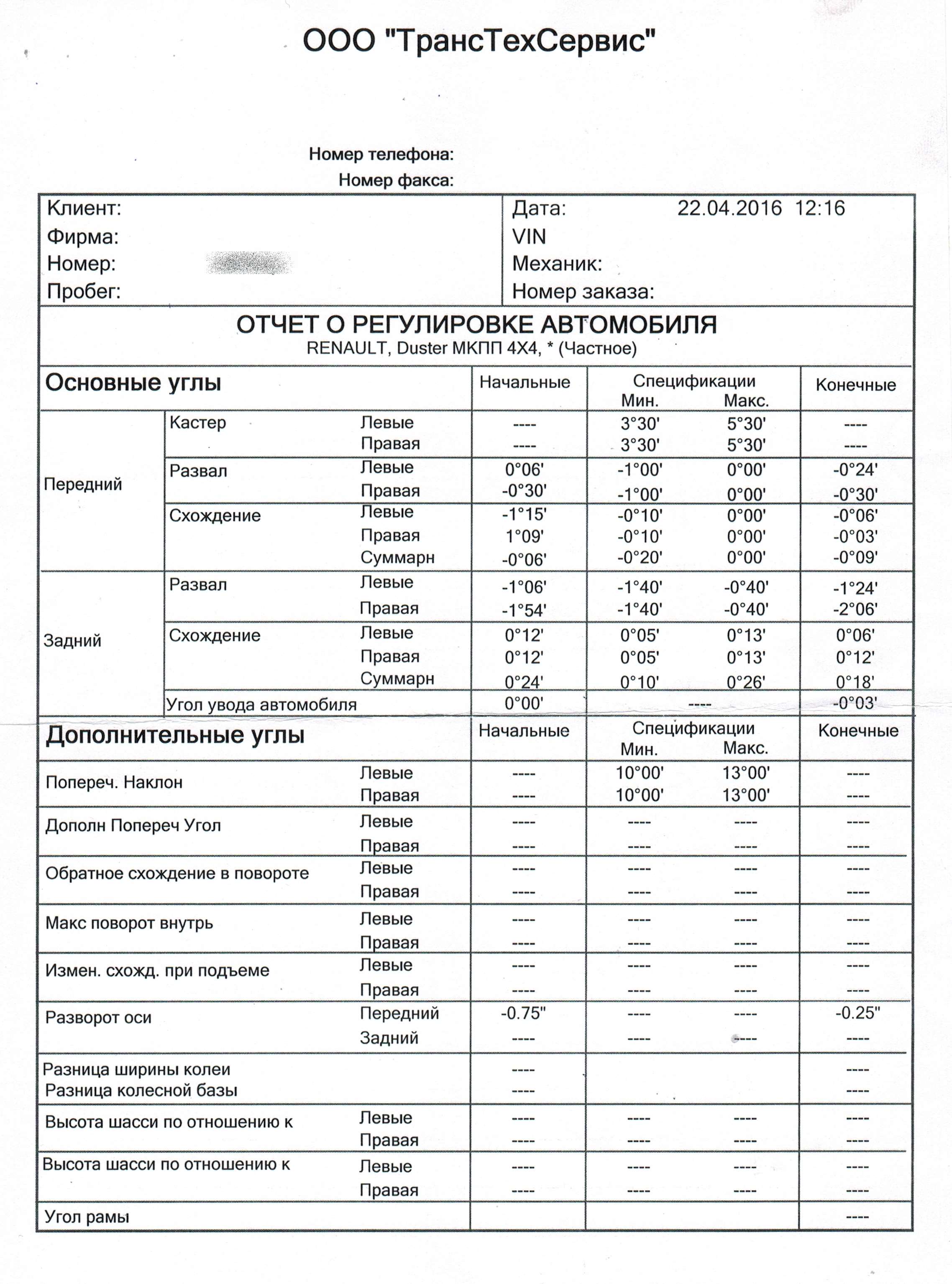

Здравствуйте.
Информация к размышлению по подшипникам ступиц задней оси.
22 апреля 2016г. проходил очередное ТО, пробег 30500 км. Машину на ТО отвозил отец. Ему сказали что по письму из Рено (видимо частые случаи) необходимо сделать бесплатную диагностику развал-схождения для контроля положения колес на задней оси. Из-за ушедшего сход-развала быстро кончаются подшипники ступиц задней оси. Контролируют параллельность задних колес к передним.
Диагностика бесплатна, регулировка платная.
На посту стояли два Дастера с заменой подшипников ступиц задней оси (пробег 30000..40000 км), мастер сказал что еще в очереди записаны несколько Дастеров с такой же проблемой. У меня всё параллельно, то есть в норме.
Товарищи , кто работает у ОД, дайте, пожалуйста, расширенную информацию по этому письму, проблеме.

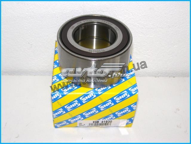

Пробег 256тыс щас первый раз буду менять задний левый - загудел. Остальные все еще стоят родные. Взял такой XGB41930 SNR...
