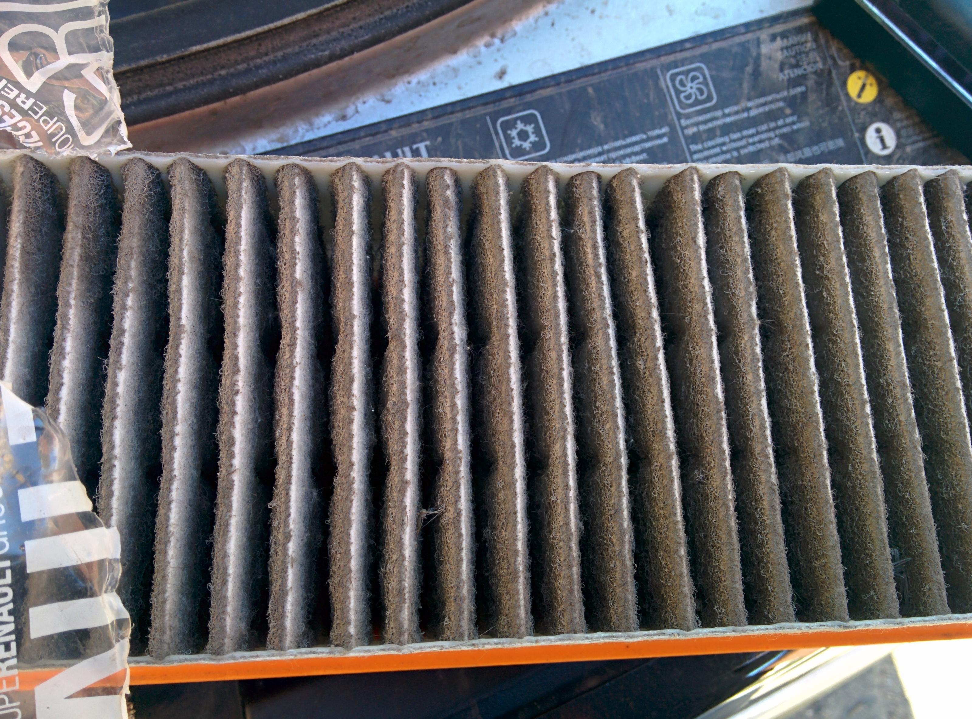

Старый 16.06.2015, 17:22   #68
ilion
Аватар для ilion
Онлайн: ilion вне форума
Был(а): 12 окт 2016 10:59
По умолчанию Re: Воздушный фильтр dCi
сегодня солнечный день. Поднял капот у Дастера, стоящего в университетском дворе и заменил воздушный фильтр.
На все потратил минут 15.
Результаты вскрытия потрясают:
На приборном щитке - 5700 км с хвостом. Конечно же, решающий вклад в уничтожение фильтра внес ~100 км пробег по щебенкам.
фильтр повернут на 180 градусов не только вокруг горизонтальной оси, но и на 180 градусов относительно оси вертикальной.
Грязь из воздуха осаживалась на поверхности, смотрящие на набегающий поток. Обратные стороны еще относительно чистые (видны в левой части фото), но тоже не на всем протяжении.
Но расход за вчерашний день и сегодняшнее утро не опускался ниже 8 л/100км. Так что фильтр нужно было менять срочно.
мое фото - иллюстрация к сообщению
Маленький он для турбированного дизеля.Наш моторчик воздух оч.хорошо втягивает.
Старый 16.06.2015, 18:59   #70
ilion
Аватар для ilion
дело не в турбированности. Дизелю нужен чистый воздух, а исходно Дастер и его фильтр сделан для чистого воздуха Европы, а не для российских реалий.
На эту тему две байки:
1. Я в 1993 году месяц прожил во Франции, путешествуя от Ла Манша до Марселя. Когда вернулся домой, я заболел аллергической астмой. Это была реакция на пыль и грязь. После 3-х месяцев мучений пошел к реальным врачам, которые вылечили меня гормональными аэрозольными препаратами.
2. У танков КВ (двигатель - знаменитый дизель В-2) через 400 км хода нужно было полностью перебирать и чистить воздушные фильтры.
У Тигра (Pz.VI) двигатель был карбюраторный, а воздух на входе чистился циклонами (на корме у него два вертикальных полуциллиндра - это они), которые существенно увеличивали межремонтный (точнее - межсервисный) пробег этой машины.
Последний раз редактировалось ilion; 16.06.2015 в 19:21.
