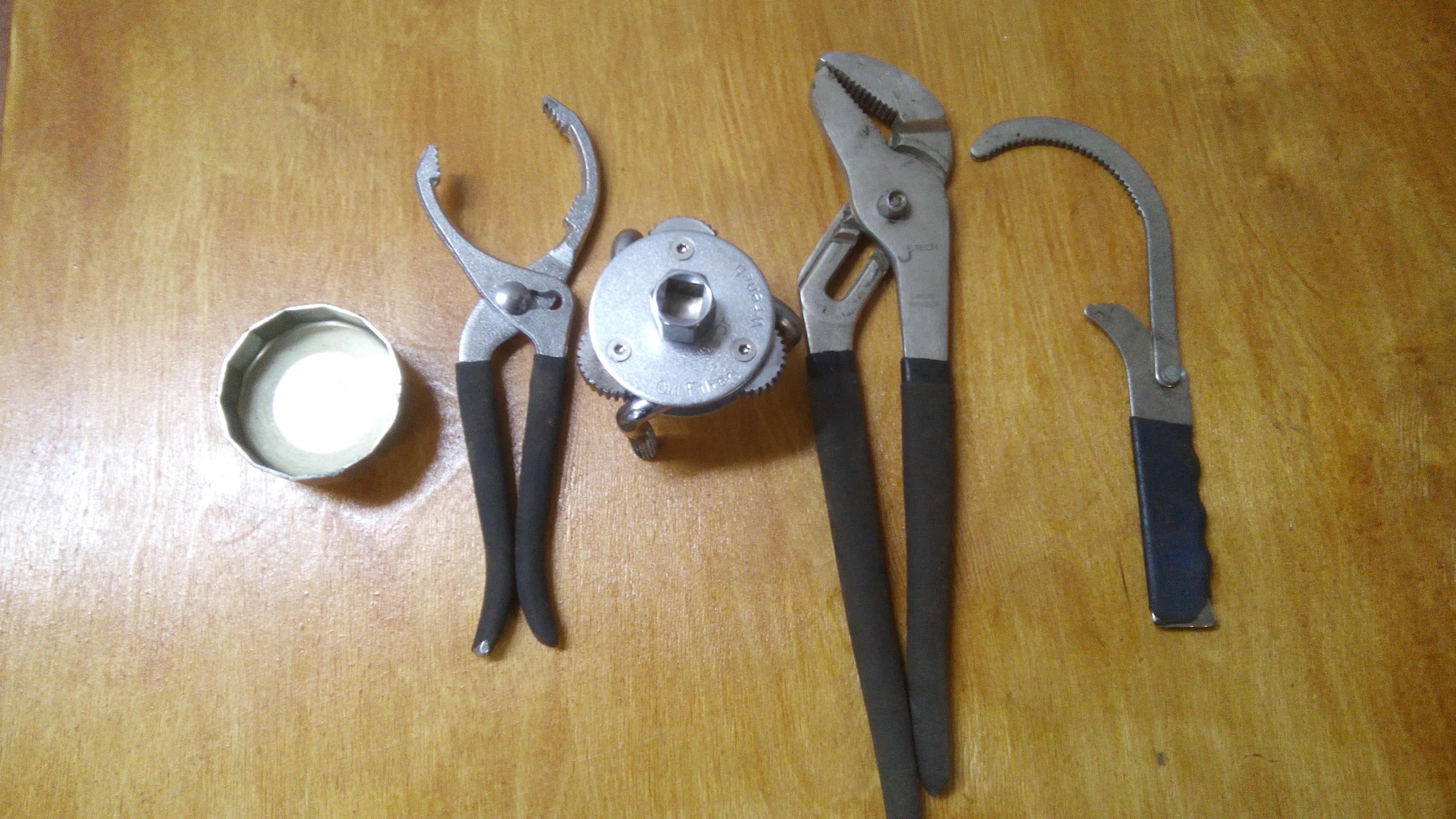

У меня вот такие съемники на все случаи жизни + еще газовый ключ и цепной съемник. Ништо ни устоит

Крайний справа на фото съемник для нас не подходит. Пытался им стронуть фильтр, когда делал ТО 3, но только наджабил фильтр. Пришлось применить обычную отвертку.

фиргат, я так и понял, просто поделился своим опытом. На фото понравился второй слева.
