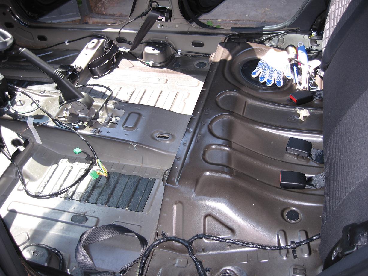

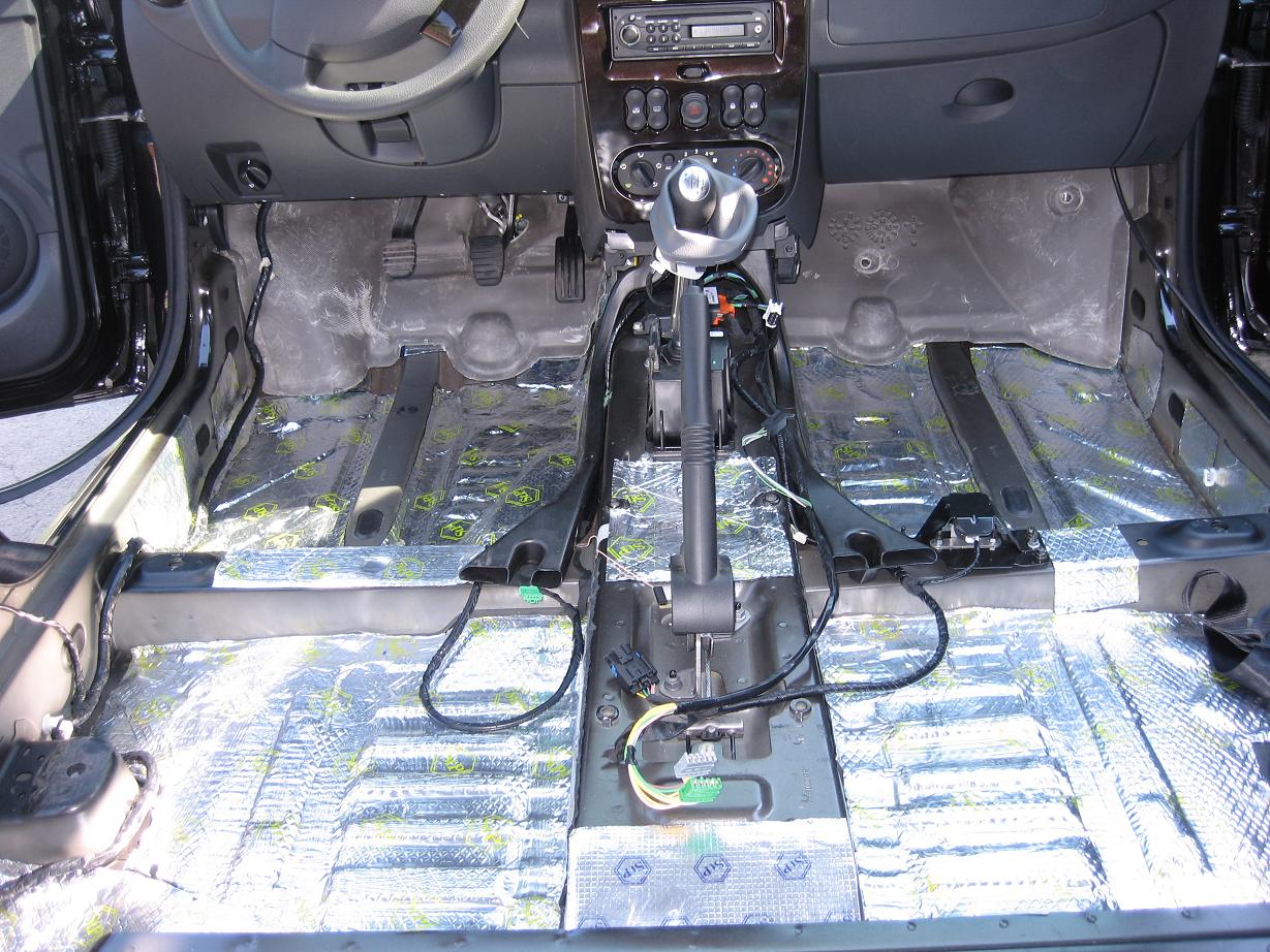

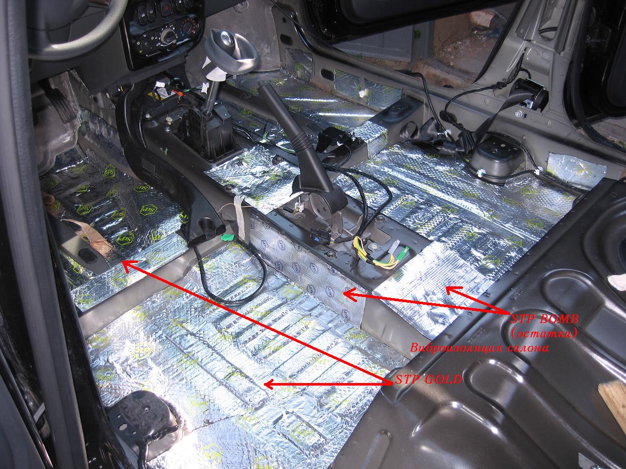

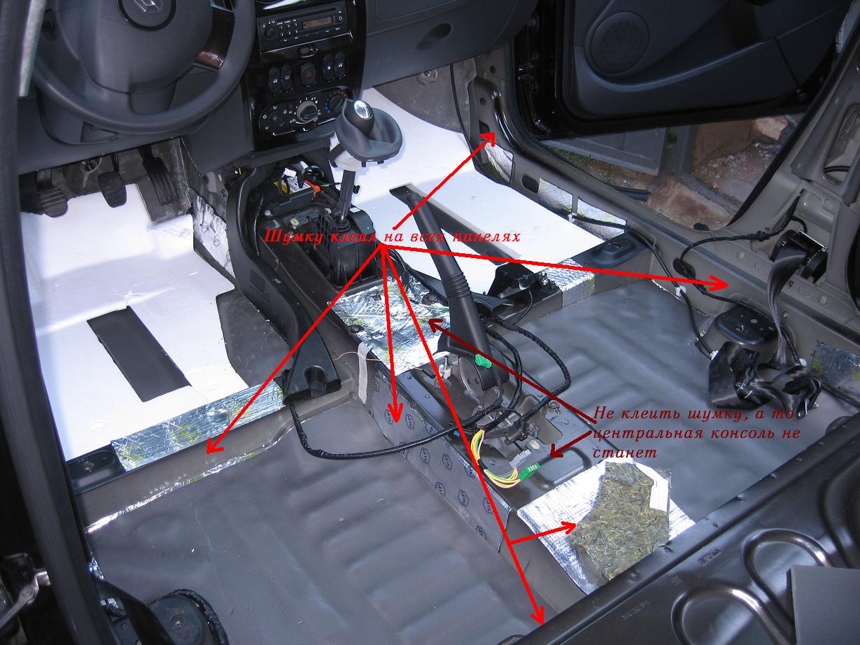

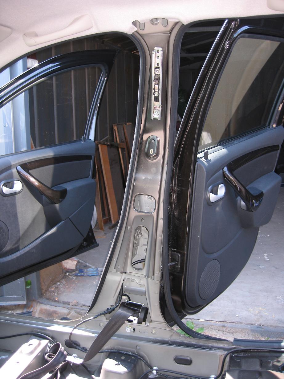

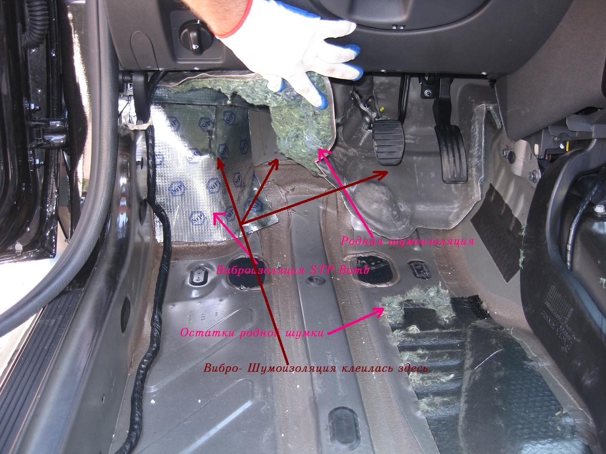

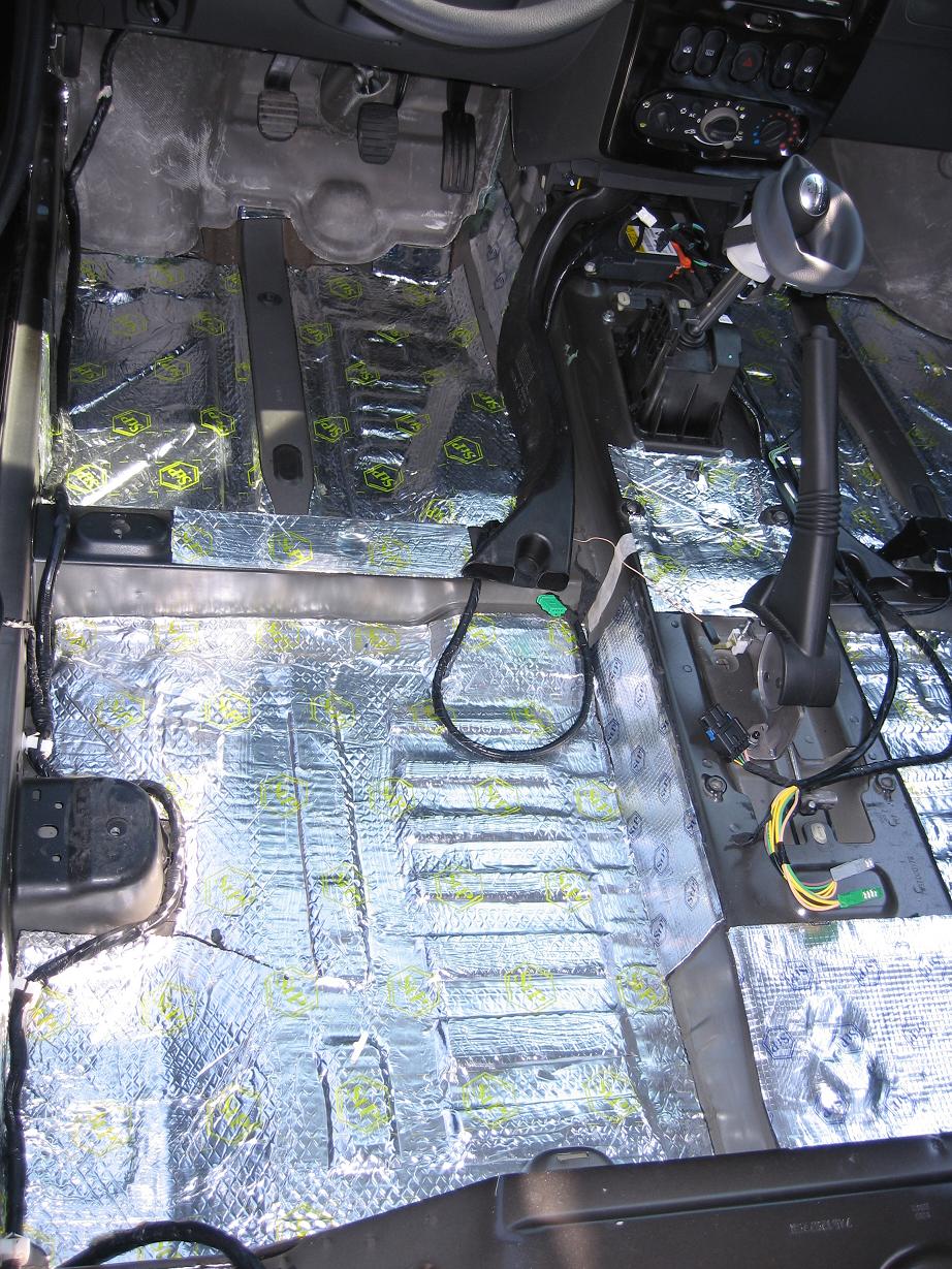

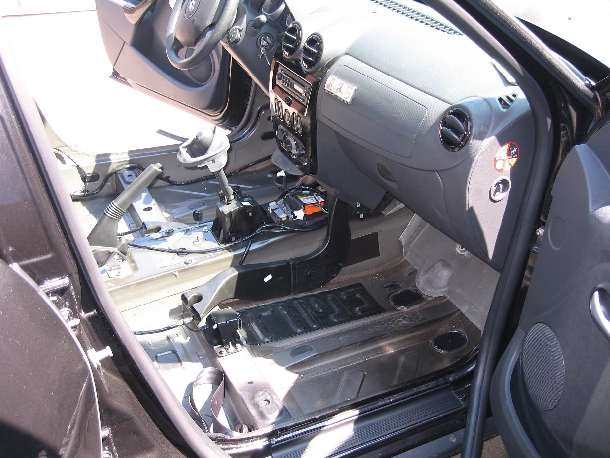

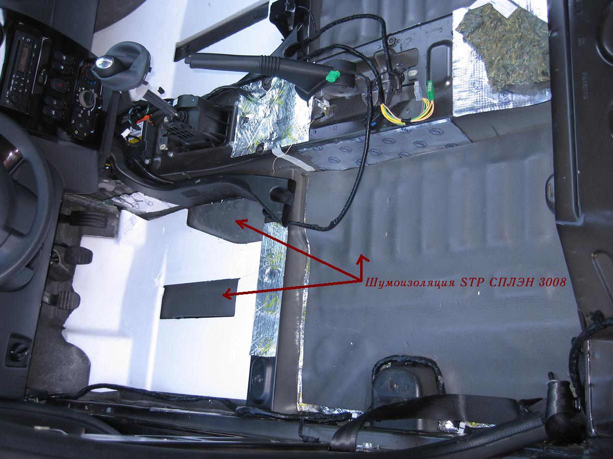

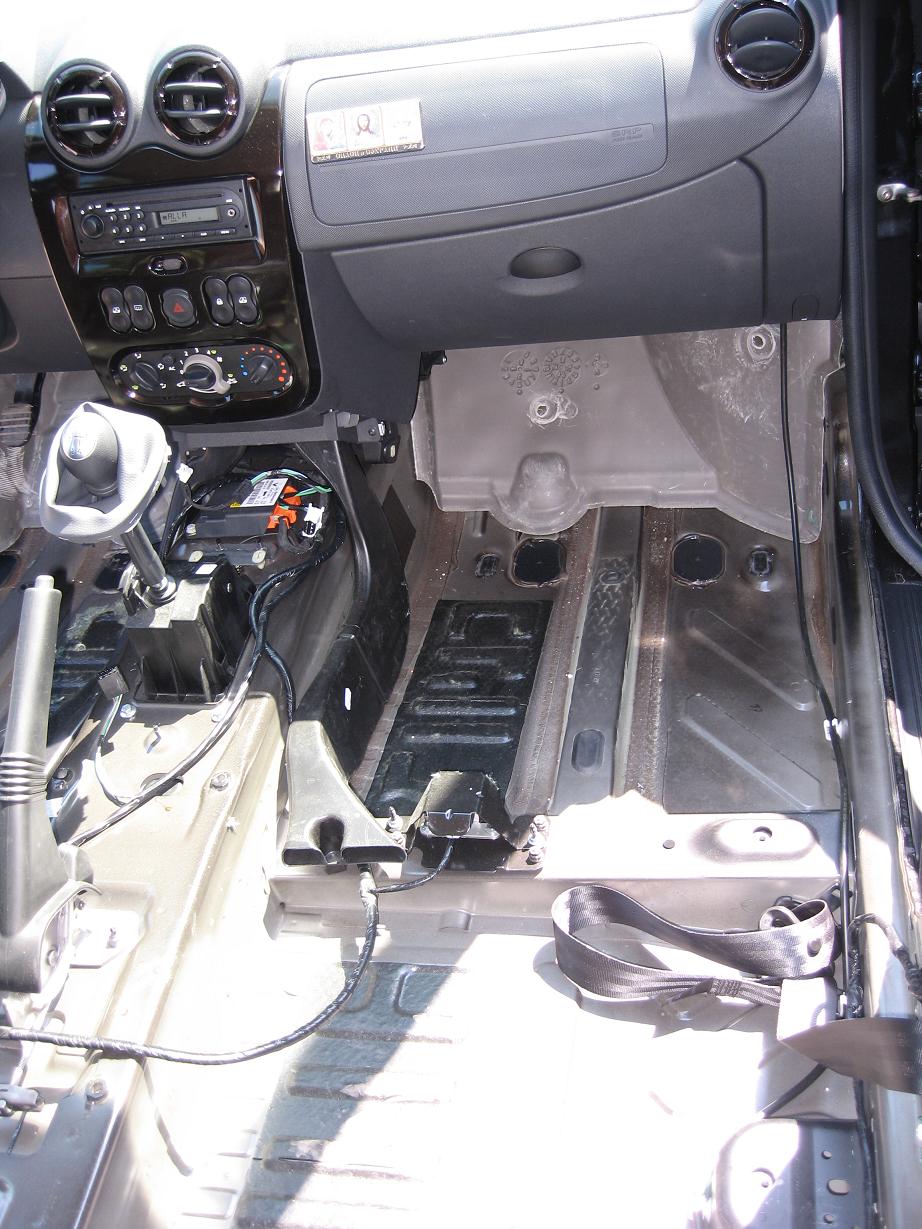

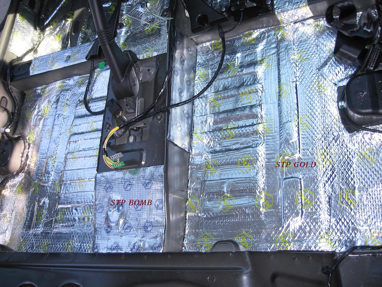

Использовал STP:
колесные арки - BOMB
остальные плоскости - GOLD
Поверх вибры - СПЛЕН 3008
В некоторых местах + оставил родную шумку
На пластиковые панели по диагонали клеил полоску вибры Голд и всю панель заклеивал БиПласт 5.
Относительно фотоотчета. Выкладываю фото только по салону. К сожалению я не делал фотоотчет багажника.
Еще раз акцентирую внимание, что наибольший эффект был именно от багажника. От шумки пола салона я особой разницы не почувствовал. Сегодня шумлю двери. Фотоотчет в понедельник.
Это салон:

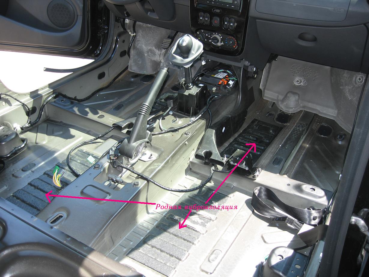

Сообщение от aGt Посмотреть сообщение
Какая шумка заводская,из чего,ниразу на рено не смотрел...А шумомером не пробовали искать источник?К стати 1db это приличная разница

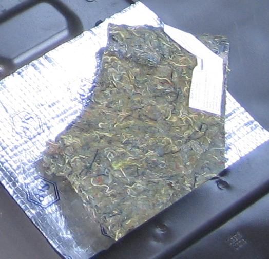

Шумомер не пробывал. Заводская шумка похожа на спресованые шерстяные нитки. Кусок этой шумки видно на фото IMG_0034 (в виде треугольника).
Вот фрагмент:

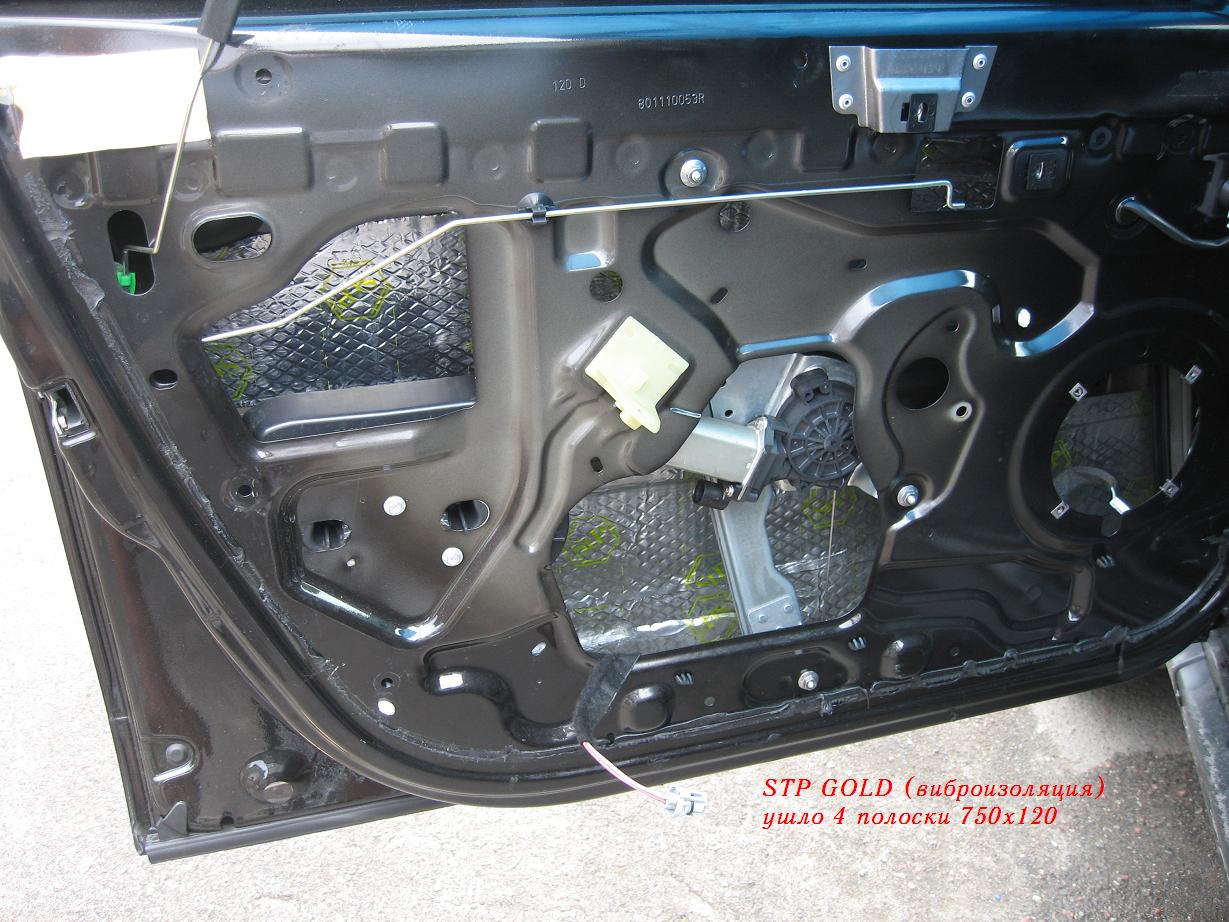

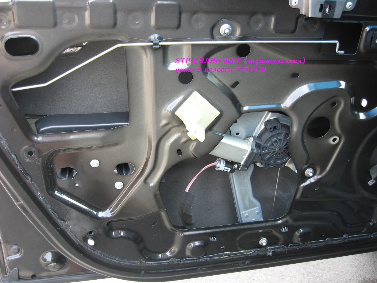

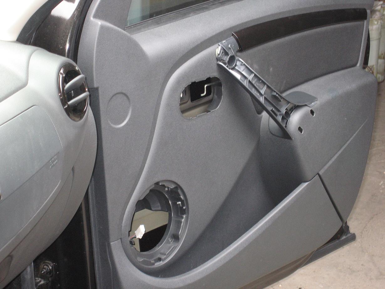

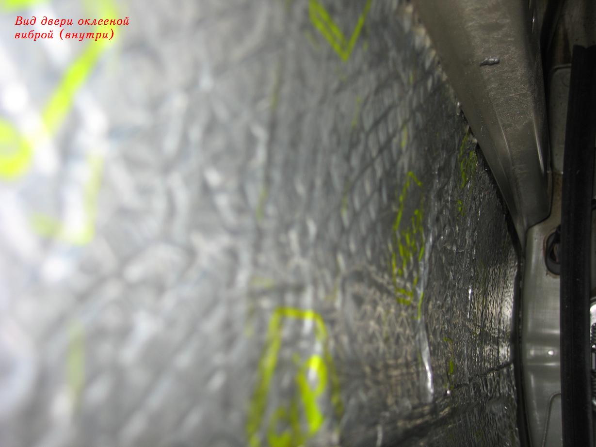

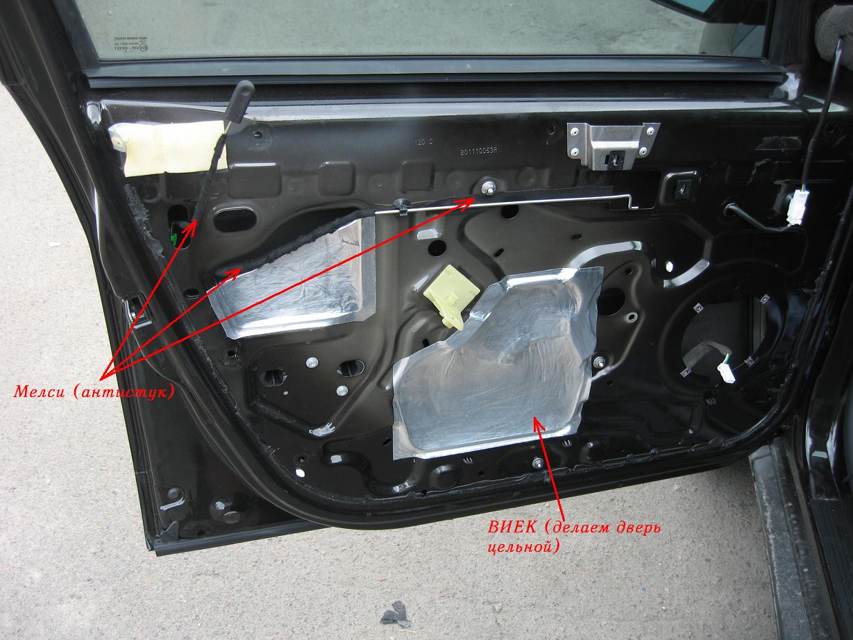

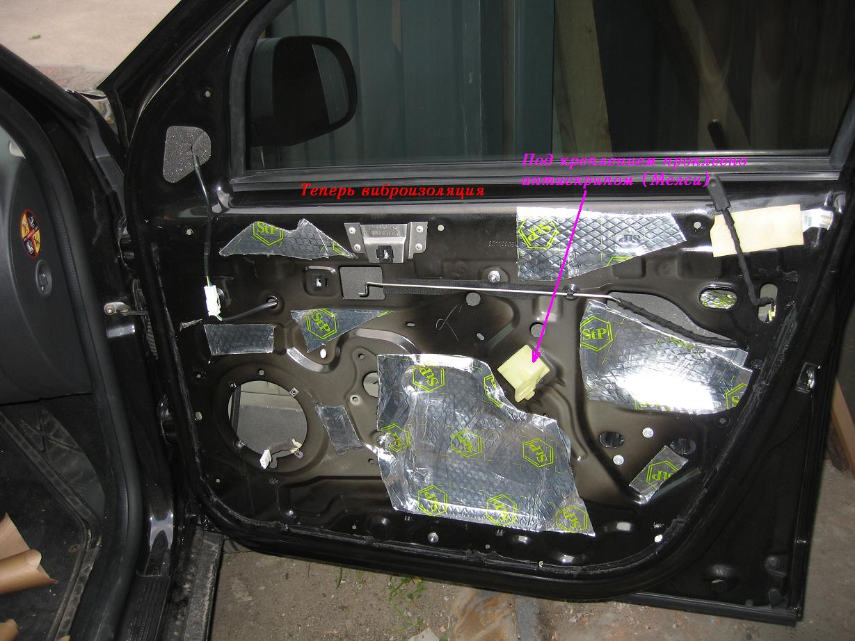

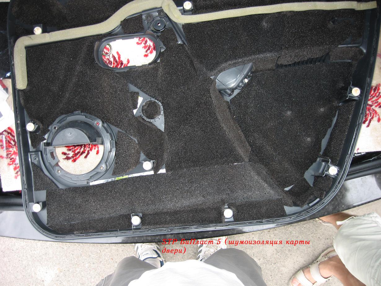

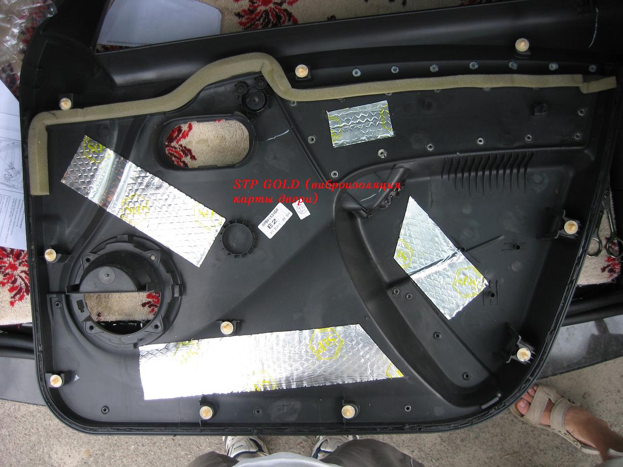

В субботу сделал вибро- шумо- изоляцию передних дверей. Результат ощущается сразу после закрывания дверей. Уровень шумов значительно снизился. Снова слышно шум заднего ряда. Причина - задние двери, их тоже нужно обесшумить.
В машине уже комфортно. Улучшилось звучание акустики.
Если будет хорошая погода. В субботу делаю крышу.
Фотоотчет бесшумки передних дверей:

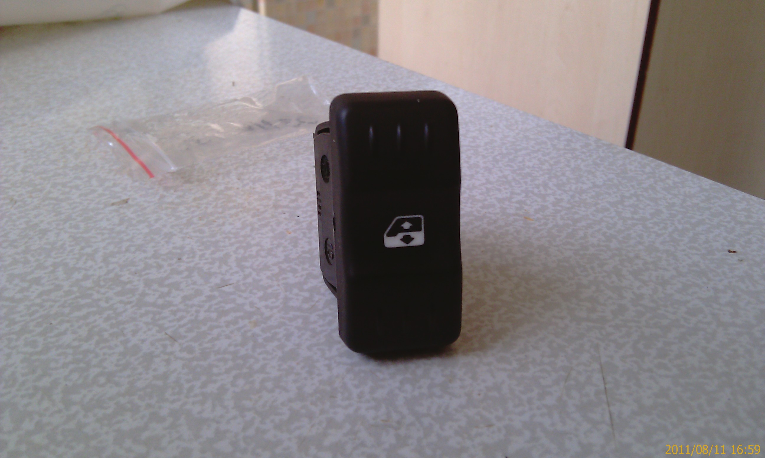

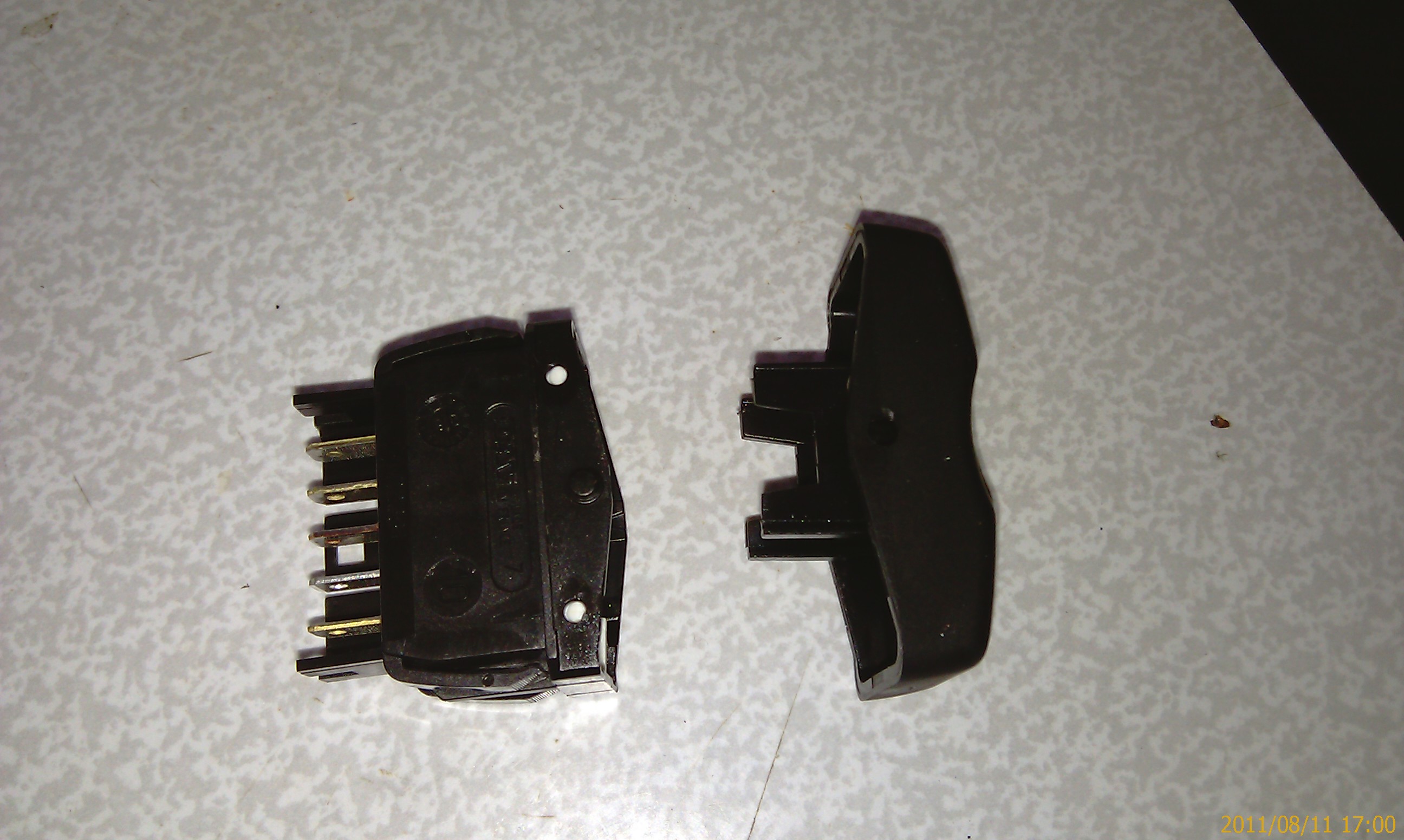

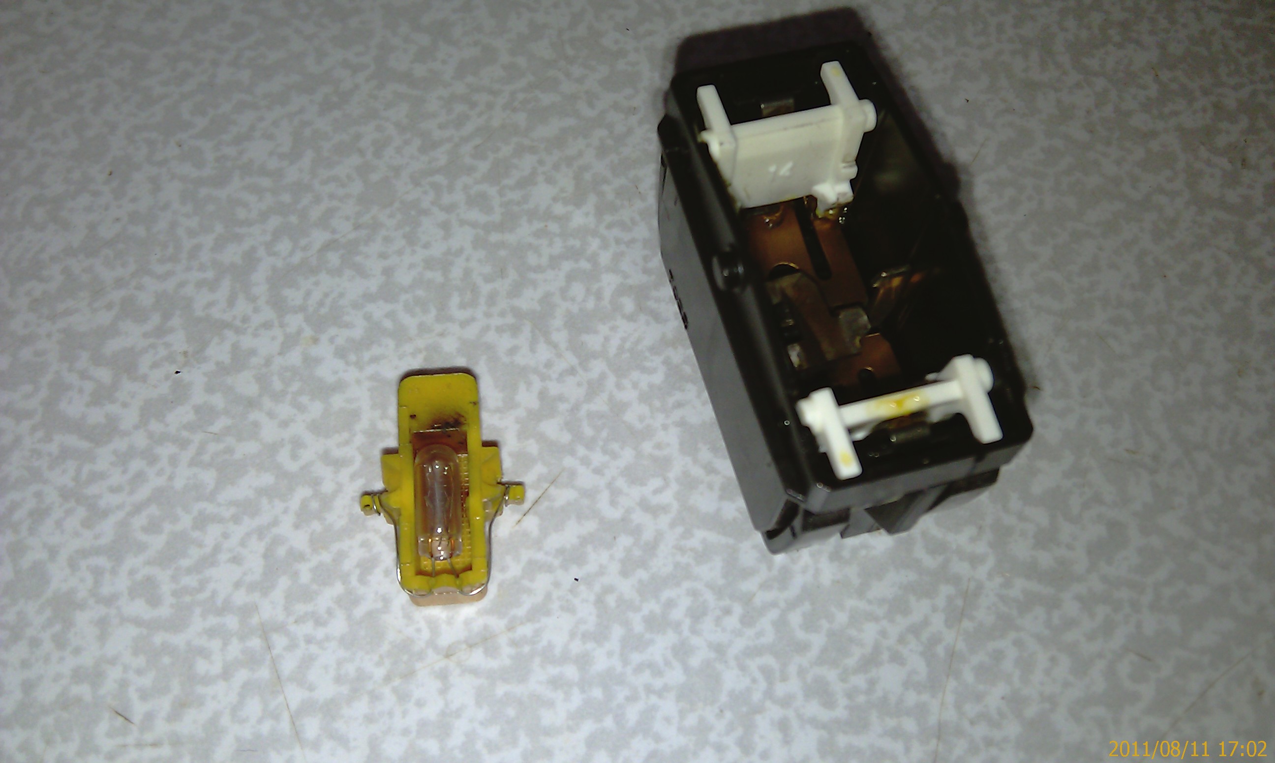

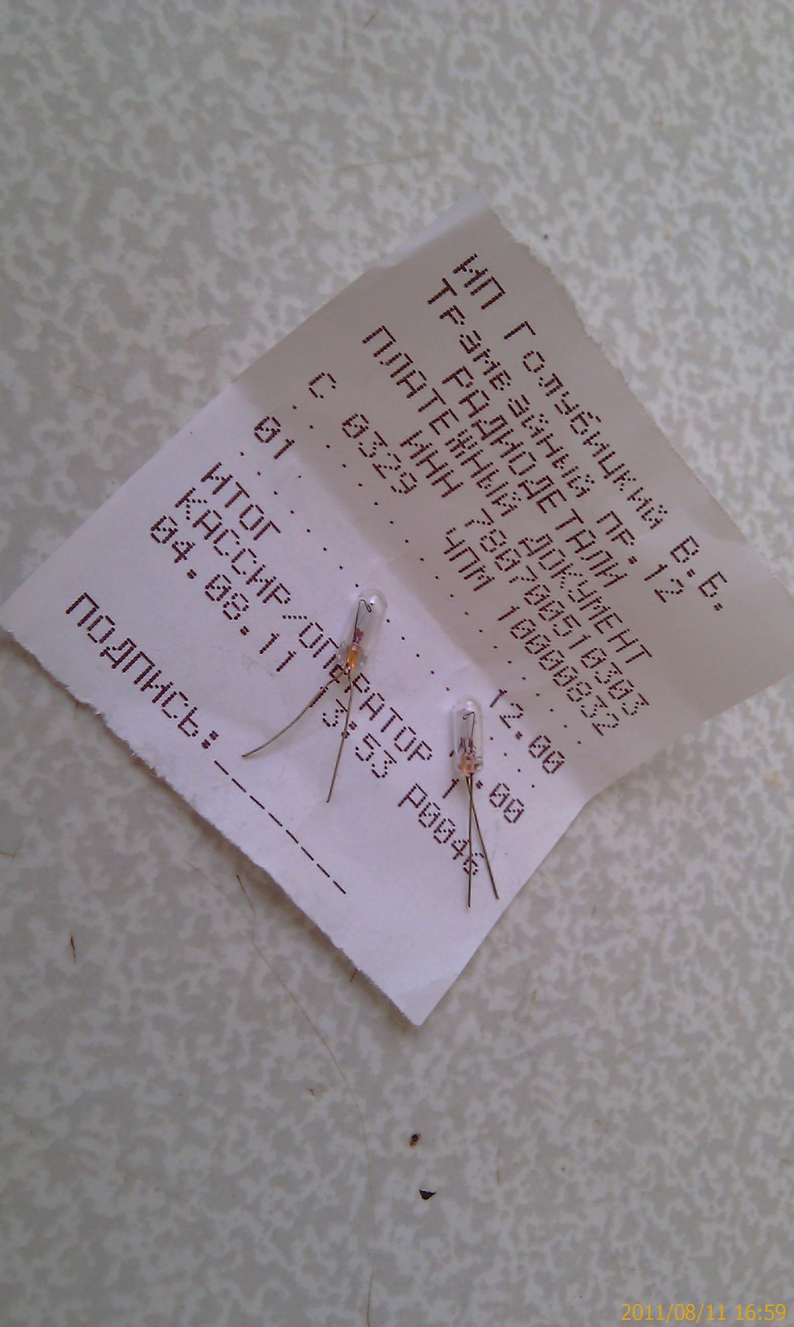

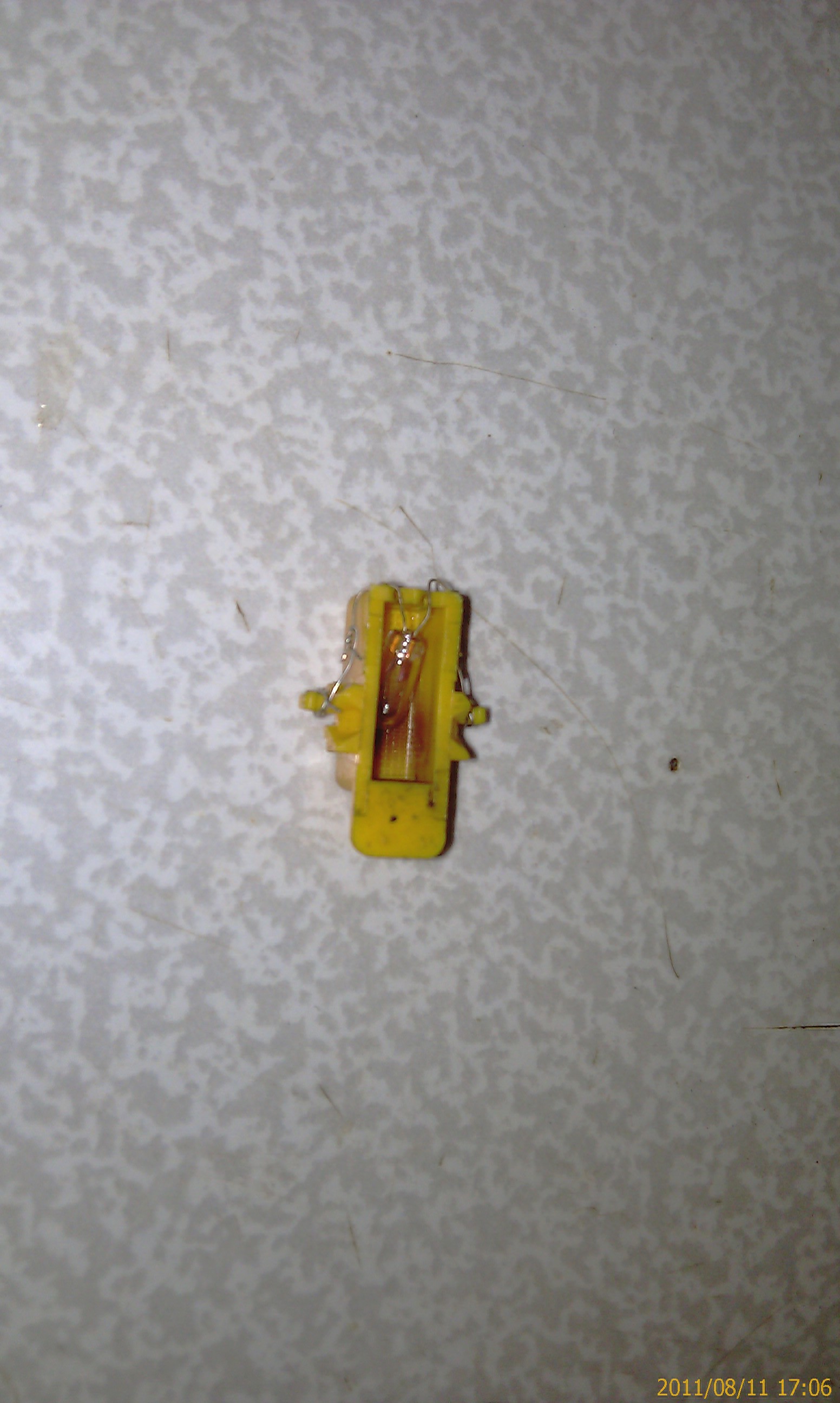

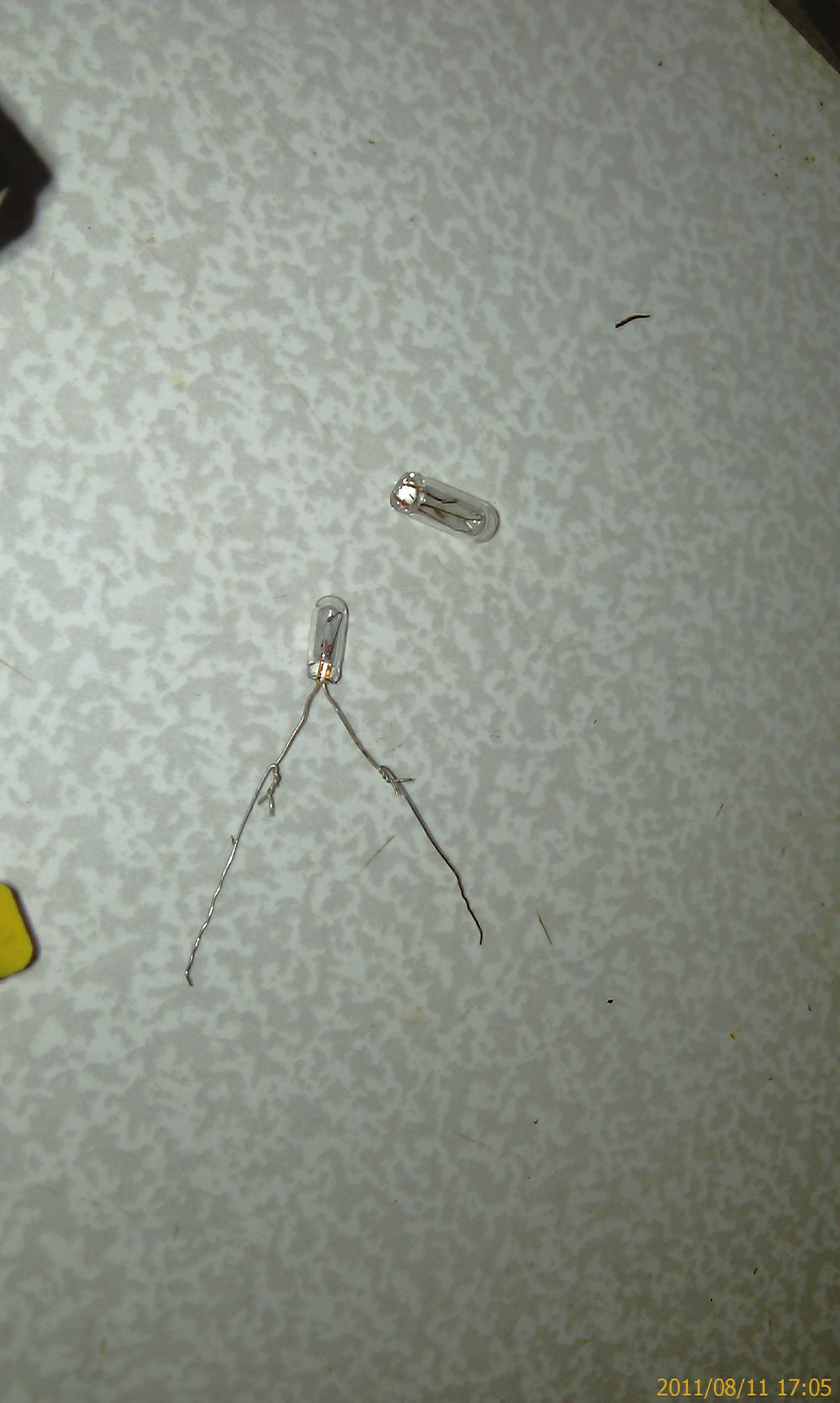

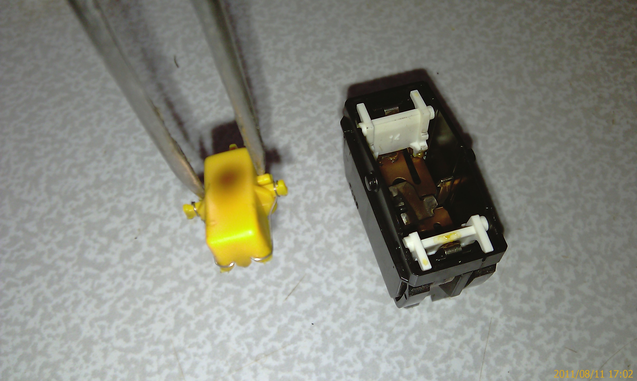

Сегодня поменял лампочку подсветки в клавише(кнопки) стеклоподьемника.Работа заняла 5 минут, несчитая покупки лампочки в магазине радиодеталей (купил с запасом 2 шт.12 volt=12 руб.).Из инструмента понадобиться отвертка и усики(пассатижи) или пинцет.
1)поддев аккуратно отверткой кнопку вынимаем её из торпедо (фотать не стал там легко)
2)Разбераем кнопку той же отверткой.
3)Вынимаем желтый плафончик, удаляем старую лампочку
4)Если на новой лампочке ножки коротковаты, отрезаем от старой и прикручиваем усиками к новой.
5)Собираем в обратной последовательности.
ВСЁ ! Сэкономили куучу денег!
Фото прилагаю
