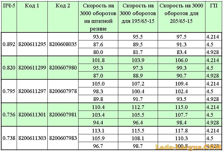

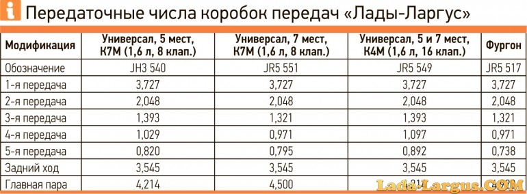

Путем нехитрого сравнения, определил, что кпп JR5 187 (Дастер 4х2) и кпп JR5 517 (фургон Ларгус) одинаковы по набору шестерен.
И разнятся только парами шестерней пятой передачи.
У Дастера 4х2 :
1.6 5МТ 4х2 (Главная пара - 4,93:1)
1 ..................3,73:1
2 ..................2,05:1
3 ..................1,32:1
4 ..................0,97:1
5 ..................0,82:1
У Ларгусов: Вложение 65920
Параметры 5 передачи: Вложение 65921
(взято отсюда http://www.zr.ru/content/articles/69...yatoj-stupeni/)

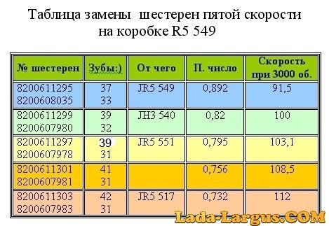

Значит для удлиннения пятой на дастере представляют интерес следующие пары:
1) 0.795 - 8200611297+8200607978
2) 0.756 - 8200611301+8200607981
3) 0.738 - 8200611303+8200607983
0,795 -слишком близко к штатной паре, разница в 1 зуб.
0,738 -вроде уже дыра большая будет между 4 и 5 передачей...но..
Но ведь производитель всандалил самую экономичную пару на грузовой фургон, оснащенный восьмиклоповым мотором.
Фургон-ларгус, к тому же, тяжелее монодастера на 100 кило.
Ездит и не кашляет... Как ездит - нужно узнавать.
Зато эконом. Очень заманчиво - поставить и расход в 6,9л на 100, как в паспорте, наверно вполне достижим будет.
Остальные пассажирские версии ларгусов - с более тяговыми парами.
Видимо для динамики.
Наверно, шестерёнки с числом 0,756 оптимальны будут для дастера...
(цена пары шестеренок 2800р. в экзисте и +работа).
Ссылку на экзист можно???

Обратите внимание, Ларгус пассажирский, с менее тяговой главной парой.
Дастер поедет так-же, если установить пару 0.738 - 8200611303+8200607983.
На 3000 об/мин. скорость будет 104,8 км/ч на пятой.
Показания спидометра соответственно будут в районе 110 км/ч.
Короче, надо 0.738 ставить, чтобы зря не возиться...
Olejek, надеюсь, вот эта тема утолит ваши печали? http://www.dusterclubs.ru/vb/showthread.php?t=917
Спасибо, менять не сложнее чем на вазовских КПП, теперь осталось до весны подождать и цены на шестерни узнать.

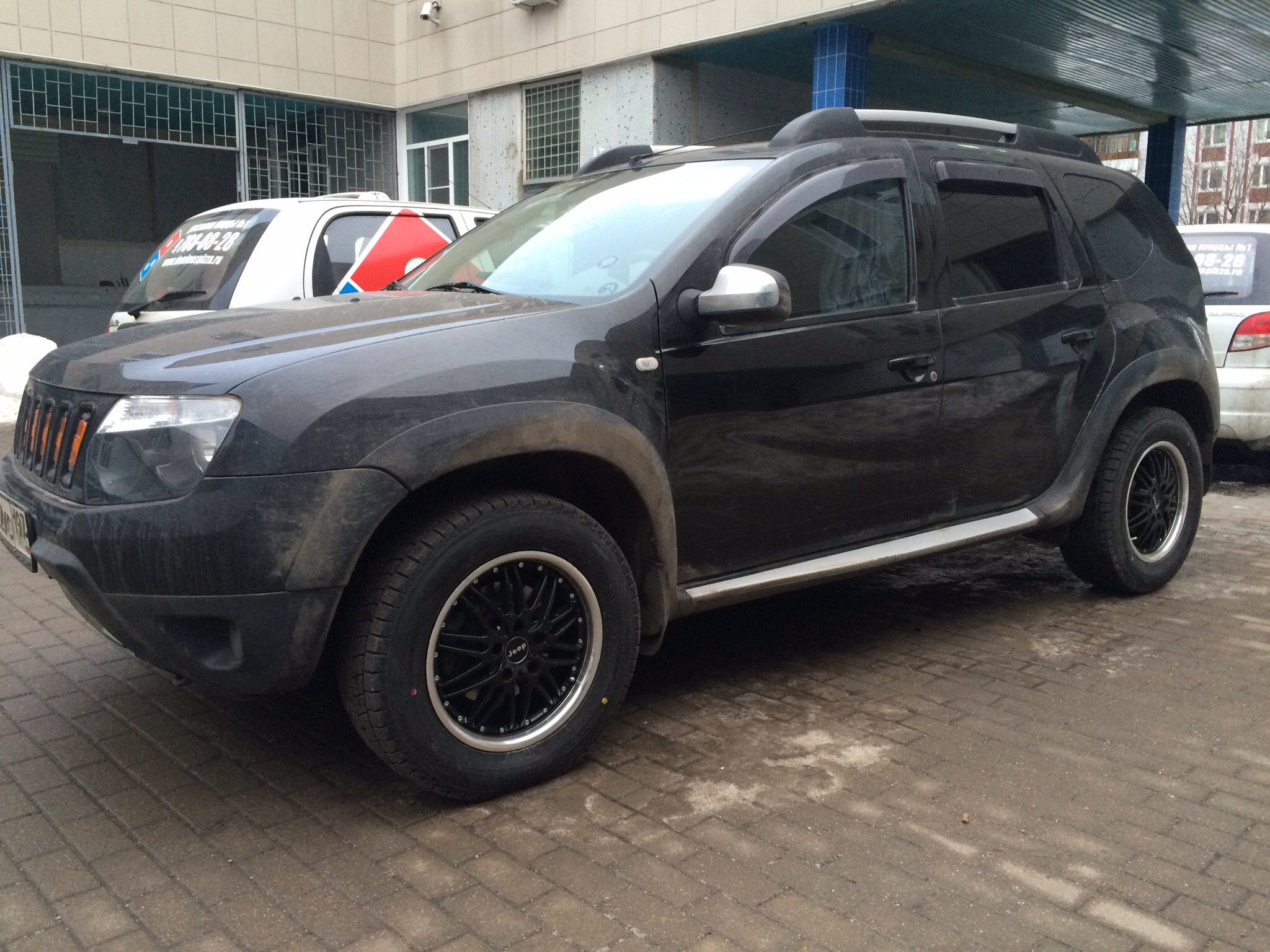

Всем привет, решил преобрести колеса для зимы и колдобин, и сделал вывод.
Чтоб понять как поведет себя автомобиль с длинными шестернями и сделать все передачи длинными достаточно заменить колеса и поставить колеса большего размера, то есть радиуса.
Пример, если ставите колеса 235/55R18, то получаете все длинные передачи не залезая в мкпп .
Если вы лезете в коробку и ставите длинные шестерни то при стокоаых колесах получаете тоже самое, как на больших колесах.
Соответственно нагрузку на двс, и если топить газ то расход топлива увеличится, но можно и с экономить тогда ваша езда превратиться в тошнотика на больших колесах по прямой. Это касается авто с двс 1,6 но если всетаки любите топить тапку и расход бенза не важен то можно пробовать.
Вот такая рекомендация по дискам, это размер дисков R18 ширина диска J8 и вылет ЕТ40, к шинам 235/50, или агрессивно 225/55, для любителей быстро ездить по трассе и закладывать в поворот.
Для средней езды, и легкого бездора ищем диски шириной J7,5.
И для колдобин и бездора ещем диски шириной J7.
Следующие диски с вылетом ЕТ35 можно воткнуть под шины 245/50.
Все эти размеры колес придадут вашей коробке длинные передачи, плюс высокий клиренс .
Для дизеля и двс2 можно воткнуть, как у меня 235/55R18 существует легкое цепляние подкрылка при выкрученном руле.
До этого стояли 225/55 не где не цепляли возил даже цемент по бездору, но тогда ширину диска лучше J7,5 или J7.
Теперь для бездора зимы и колдобин я поставил 235/60 шины к дискам R16 шириной J7 и вылетом ЕТ38.
Получил почти сток, короткие передачи и минус 1.5 клиренса.
Вот что стало.
Последний раз редактировалось Regas; 21.01.2015 в 12:40.

Вот некоторые данные по коробкам от ларгуса. Судя по оригинальным номерам этих самых шестеренок (предоставили в теме "подскажите католожный номер") у ларгусов коробка с такими же номерами имеет индекс JH3 540.
Название: количество зубов.jpg
ID:	69074   Нажмите на изображение для увеличения
Название: оригинальные номера.jpg
ID:	69075   Нажмите на изображение для увеличения
Название: данные по коробкам.jpg
