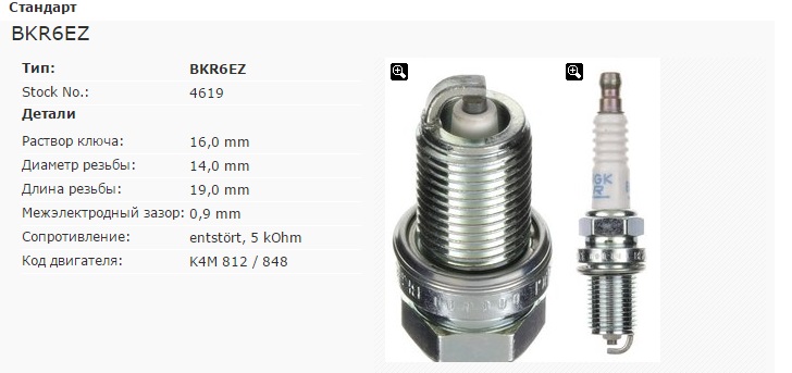

Померял зазоры на новых свечах НЖК. Страна - изготовитель франция.

Щуп еле влез, наверно там 0,88-0,89 было. У всех четырех. Ну можно сказать, что зазор нормальный. Они идут по каталогу как Стандарт.

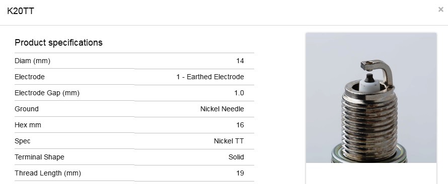

Денсо-то по красивше будут в части электродной.
Название: NGK BKR6EZ.jpg

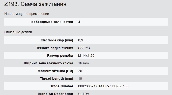

Название: DENSO K20TT.jpg
На нжк проточка V на центральном электроде есть, а на коробке V-Line не написано.

У наших движков стандартный зазор 0,95+_0,05. У вас запас на электроискровую эрозию .

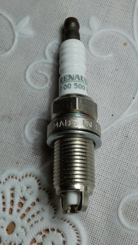

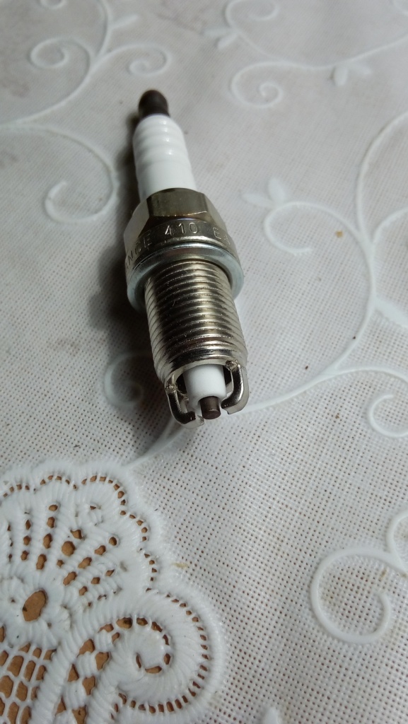

Сообщение от maks878
После установки свечей NGK машина стала хуже заводиться во влажную погоду
Хотел нжк поставить , но в последний момент че та рука дрогнула - поставил оригинальные, двухэлектродные.
ID:	99191 Нажмите на изображение для увеличения
ID:	99192 Нажмите на изображение для увеличения
Теперь стремно на них ездить. Джимник напугал своей упавшей в цилиндр свечой.

Ну это реновские свечи, а не мотрио, которые клепают в подвале под эйфелевой башней, хотя на вид одно и тоже.

jimmik, нынешние реновские фирменные свечи - это энгельский Бош.....

не, на моих написано - мэйд ин франс, все четко и надписи на коробках фиолетовые

Тебе повезло....Видно старые запасы у кого-то сохранились....

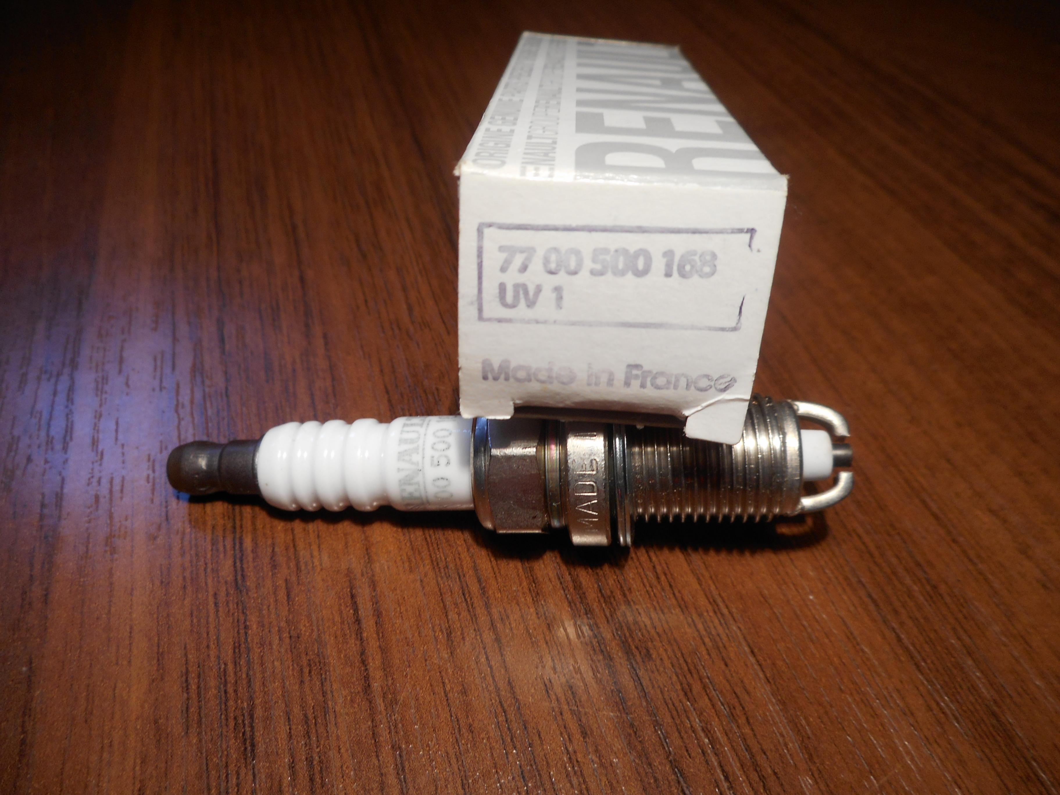

Хмм, а у меня штамп на упаковке более расплывчатый...
Вложение 100211
Подтверждаю, поставил их- машине моей они очень понравилось, шустро она так поехала-я даже не ожидал .... Не могу даже припомнить чтобы так ехал стоковый чемпион..как они везут-класс.

Sane, последняя картинка....получается оригинал БЕЗ защиты резьбы и контактов?
Да, они защитного наконечника не имеют.
