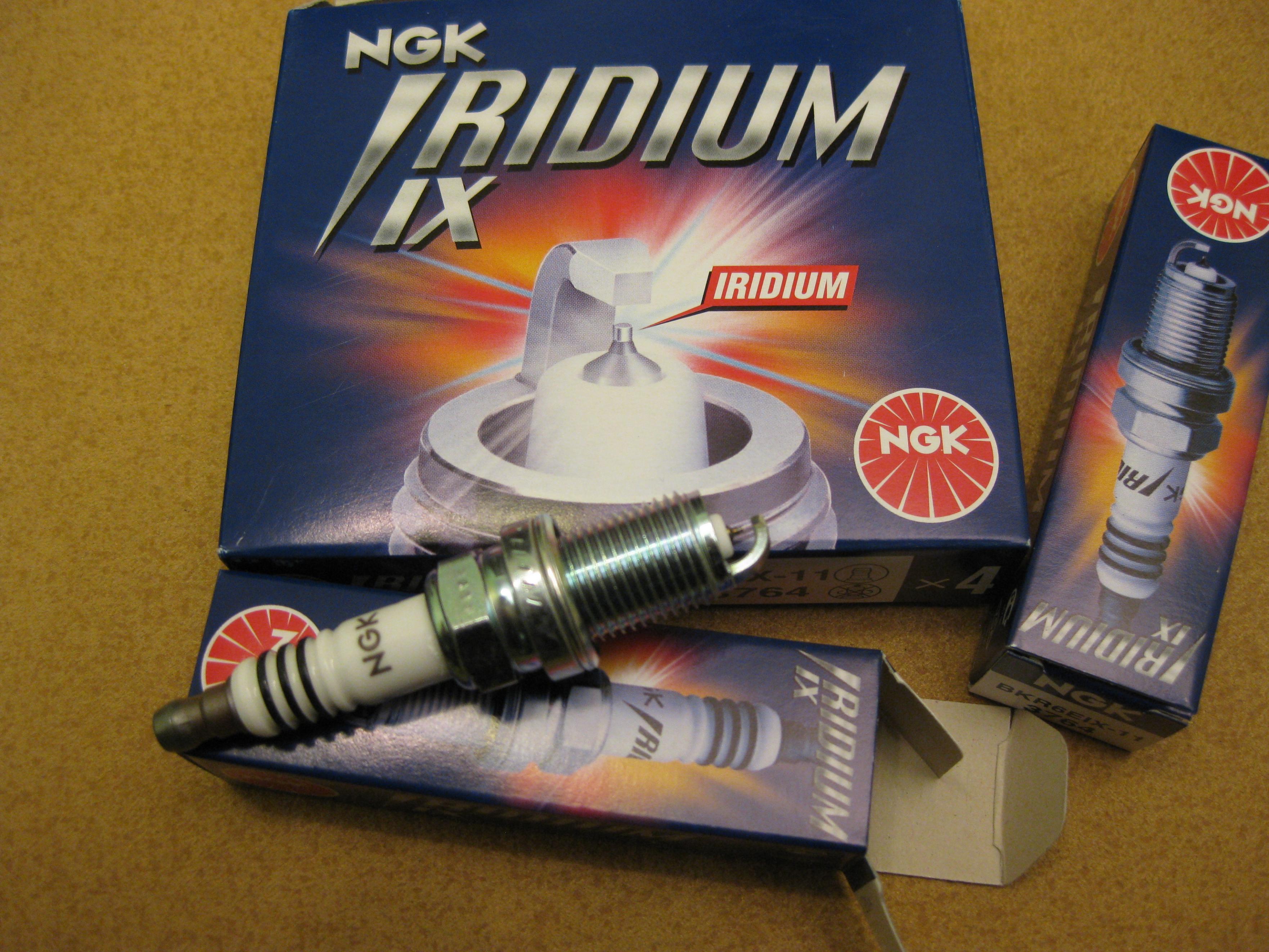

Вот выписка из моей бухгалтерской книги. Правда свечи не для дастера и на Денсо я бы не ориентировался, его былое качество в прошлом.
17.04.2012 LBe002431Z Ngk 3764 Свеча зажигания 8шт 290р. 2320р. Выполнено

Сообщение от briancev
Совсем мы в нулях запутались)
Так это 2012 год, кстати не знал что NGK иридиевые выпускает, на Ваз 2114, 2108, только NGK брал, за их цену, по 10 000 ходили, могли и больше, но за 200р 4 штуки вообще не напрягало их менять каждые 7 500-10 000 км...

Сейчас подорожали немного 460р. в том же Экзисте, кстати их аналог Денсо IK20 стоит 420р., но думаю на 4 горшка купить не так разорительно с учетом того что они бегают по 40-70 тыков.
Зы. Насчет жигулей не знаю но в бмв-клубе пришли к выводу NGK даже лучше оригинала а Бошь и Денсо обкакали со всех сторон.
