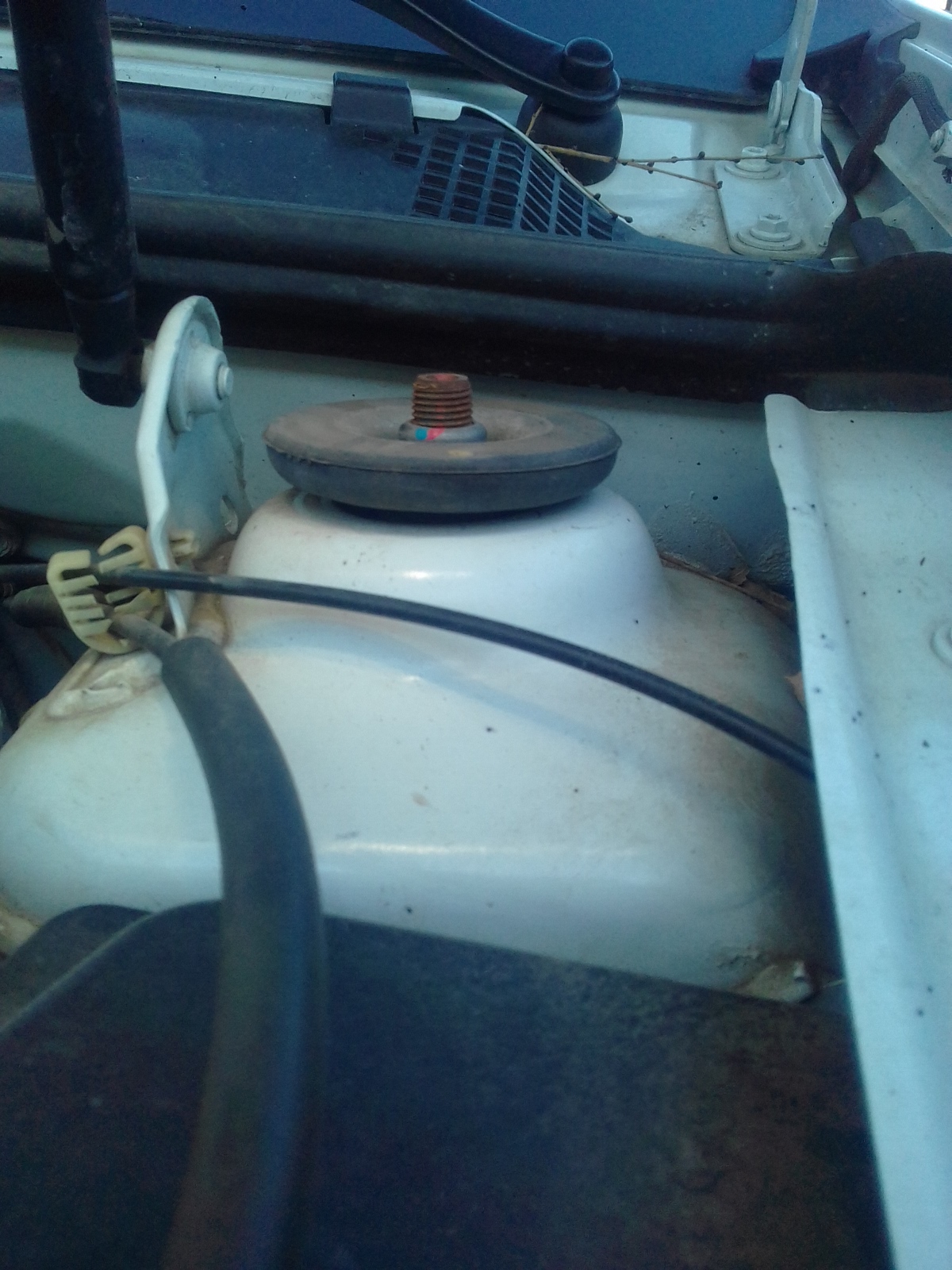

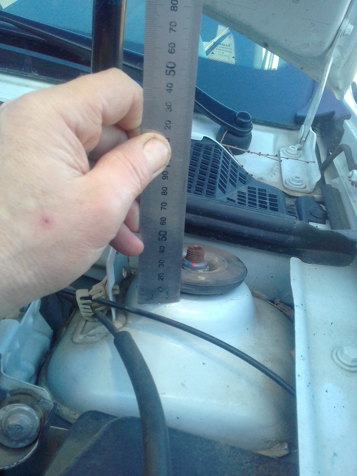

у меня вот такой зазор , извиняюсь , сначала выложил , потом тему читал , у многих и больше бывает

Зазор там и должен быть,такая конструкция хоть и дурацкая,просто я привык как раньше делали когда стойка крепилась 3мя шпильками к опоре,а тут деятелей начитался про экспандерЫ пришел ужас, Это может сделать только конченный ЛОХ который полностью не понимает как работает стойка. где поворотный подшипник и какая задача данной шайбы.А задача ее проста ограничить стойку при полностью вывешенной подвеске например в полете!
Опирается на резиновую опору с поворотным подшипником и все,если подложить под шайбу что то и затянуть то мы затягиваем всю стойку как бы демпфером и ход будет тяжелым при повороте.Как пример кто помнит советские мотоциклы особенно тяжелые там на вилке был демпфер,затянул руль тугой по трассе проще,и наоборот отпустил по проселку маневрировать.
Но затянув на Дастере мы еще и стопорим шток амортизатора думаю это тоже не гуд.Короче шайба должна поворачиваться вместе со стойкой и отделена зазором от кузова. ИМХО!
---------- Добавлено в 21:44 ---------- Предыдущее написано было в 21:41 ----------
Сообщение от Platon343
Нормальный зазор не парься! У всех так!

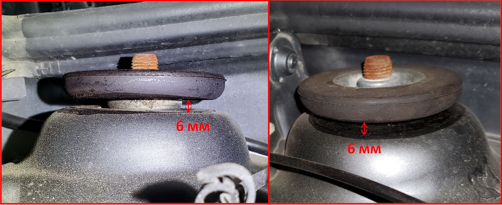

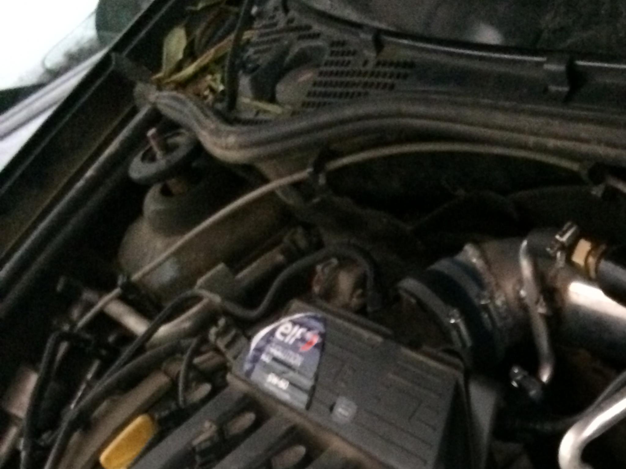

Для статистики: дастер дизель , август 2020 года, пробег 49тыс.км.
Пробег в основном трассовый по хорошему асфальту.
Сегодня полез измерять (готовлюсь к лифту подвески проставками).
Получил зазор с обеих сторон:
- 6мм пластина пролазит легко между опорой и стаканом кузова,
- 6,5мм пластина с усилием залазит в зазор.
Я малость офигел от такого зазора, когда увидел.
Пыль стерта на стакане под опорой, это я спешил позавчера и пару раз на лежачих полицейских подпрыгнул передней осью с характерным ударом опор о кузов в этом месте.
В салоне машины легкий удар стоек в кузов на отбой чувствуется с таким конструктивом опор.
По просадке подвески вроде пока все как у всех, еще заводские пружины особо не устали.
Пока только не понял, что за притертости на резинках опор
Когда передок подпрыгивает и отрабатывает на отбой я рулем не крутил не разу.
В лесу конечно возможно притирало, когда колеса подвывешивались.
Ибо хода подвески никакие, на неровностях колеса вывешиваются очень быстро.

Сообщение от Z-Lo
При вывернутом руле одна опора поднимается, другая прижимается к стакану, и трется о него, отсюда и потертость.

Сообщение от Z-Lo
На моей такой же примерно зазор, я не переживаю. Типо конструктивная особенность. Люди ставят новые опоры, а этот зазор иной раз становится ещё больше, чем был со старыми.

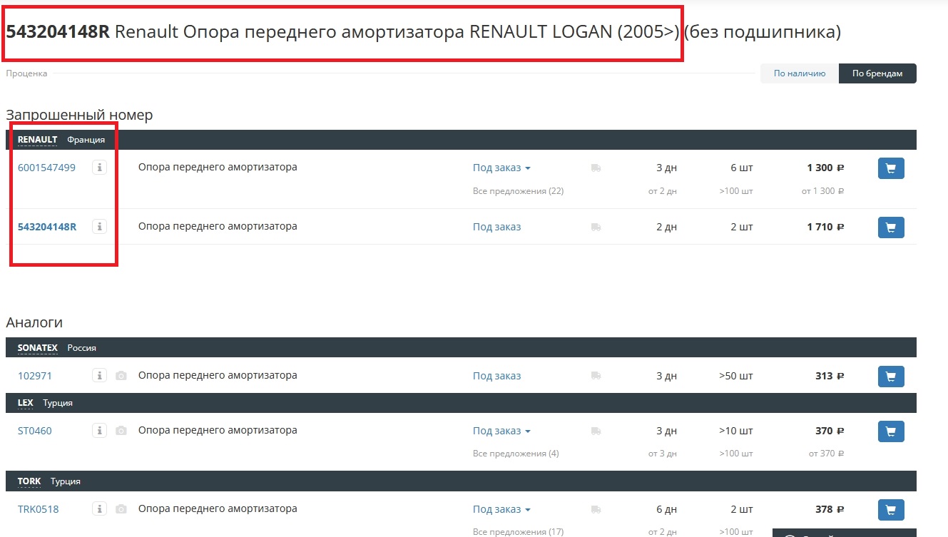

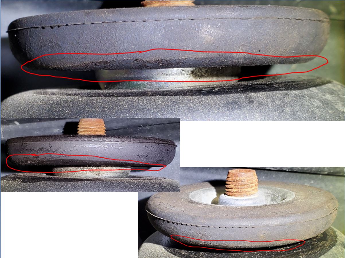

Здравствуйте! Подскажите может кто знает опора номер 6001547499 и 543204148R это одно и тоже? На фото одинаковые,цена разная.
Старый 16.04.2024, 08:49   #75
BuD63
Со Шнивы на Дастер
Аватар для BuD63
Онлайн: BuD63 вне форума
Был(а): 11 июн 2025 15:02
Автомобиль: Duster Privilege 2.0 МКПП 4x4
По умолчанию Re: Опора передней стойки
Сообщение от Игорь Воронеж
6001547499 - производит БМРТ.
Похоже, так.
Duster 2017 Silver Prince
Старый 16.04.2024, 12:52   #76
ViBer
Аватар для ViBer
Онлайн: ViBer вне форума
Был(а): 15 июн 2025 02:29
различаются скорее исполнением, но это одно и то же.
