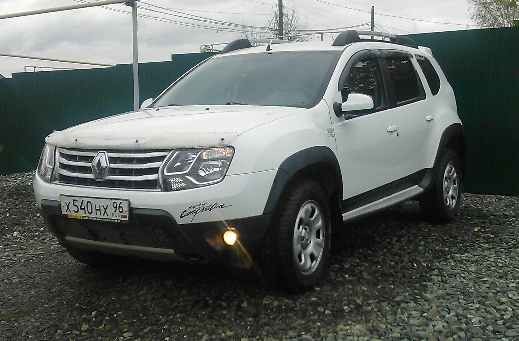

с старым бампером тоже нормально, затраты перед/зад не более 10000
