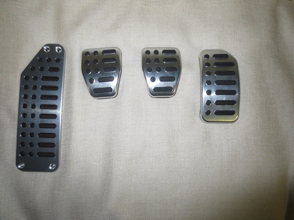

Re: Провалилась педаль сцепления.
Подскажите ни кто не ставил себе накладки на педали? И вообще есть ли смысл? Где можно их купить что бы подошло к автомобилю? Фото для примера!
Сообщение от alex5581
У меня на сцеплении и тормозе время от времени наледь образуется и того и смотри нога соскользнет в неподходящий момент, а с таких и подавно соскальзывать будет.

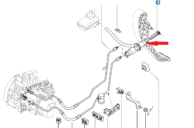

При нажатии на педаль идут щелчки, звук как от порванной пупырки 1:1. Думал звук идет от датчика педали, задул силиконом шток у датчика, щелчки не пропали. Пока не понятно, что это, и чего ждать.
Сообщение от Sane
Попробую добавочно задуть силиконом возвратную пружину, может она звук и издает.
До пружины не добрался. Задул силиконом сочленение шток-педаль №2, повернул пыльник на 180гр.-красная стрелка, звук схлопывания пупырки пропал. Утром ехал в сад, щелчки пошли через раз, обратно не одного щелчка.

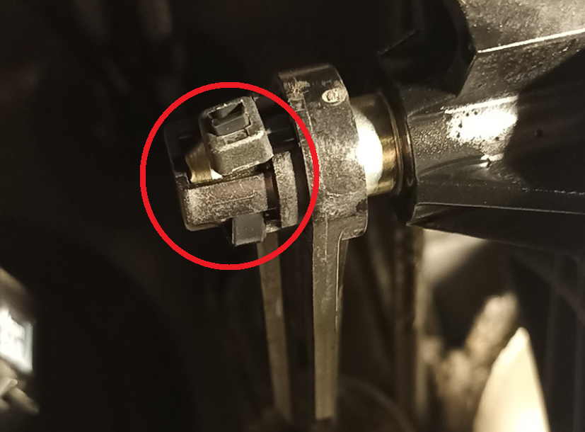

Сообщение от Sane
Через пять дней щелчок от педали вернулся обратно. Снял тягу сцепы, смазал шток крепления тяги, вернул тягу обратно и закрепил её хомутом, как на фото. (Фото не моё, позаимствовал из БЖ -Reanimator33.) Видимо подломились фиксаторы крепления у тяги, при одевании тяги звук защелкивания не прослушивался, и тяга снималась легко, без сопротивления. Два дня без щелчков, думаю педаль неожиданного сюрприза с отстегиванием тяги во время езды мне теперь не преподнесёт, тьфу три раза...
