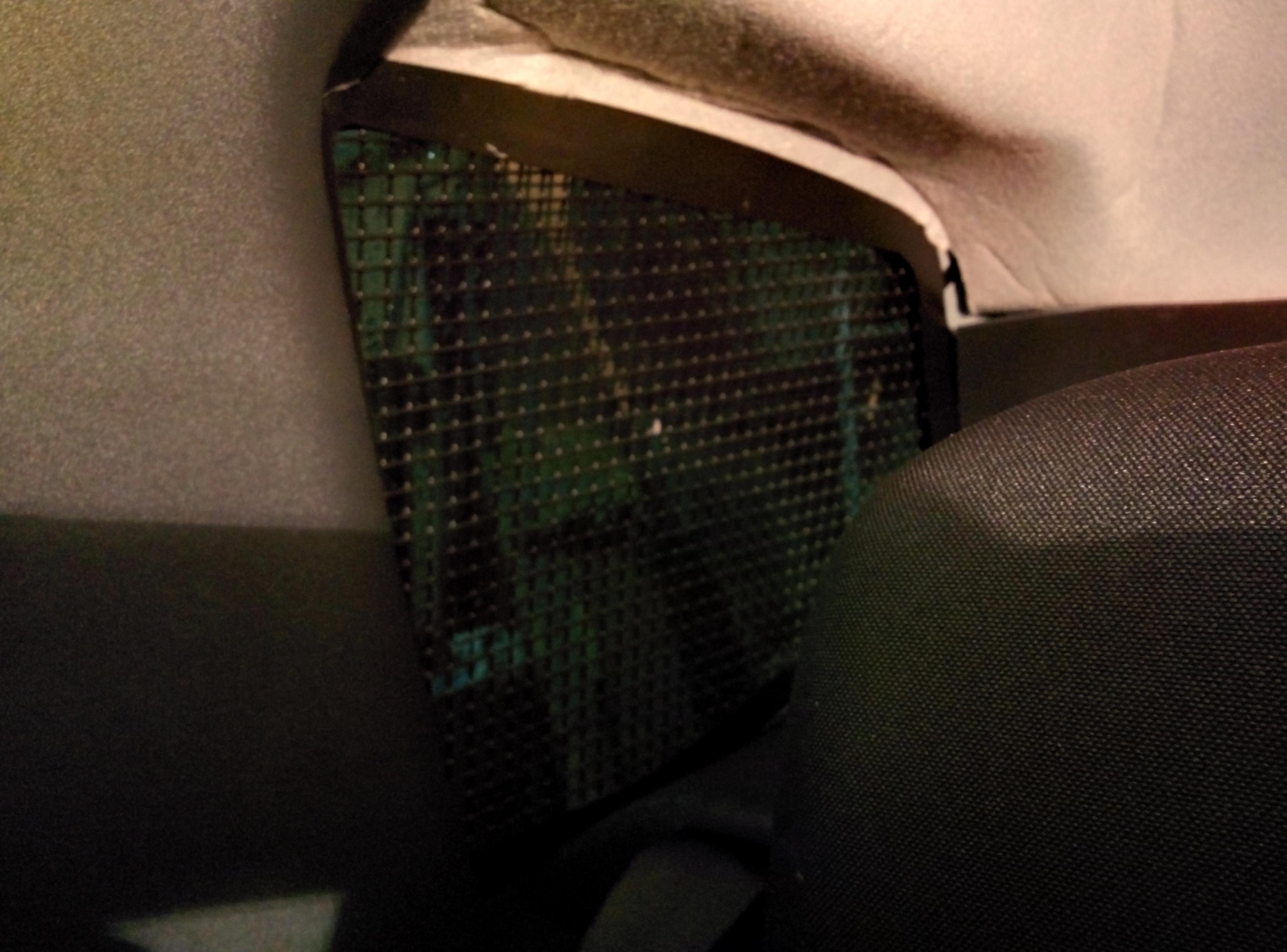

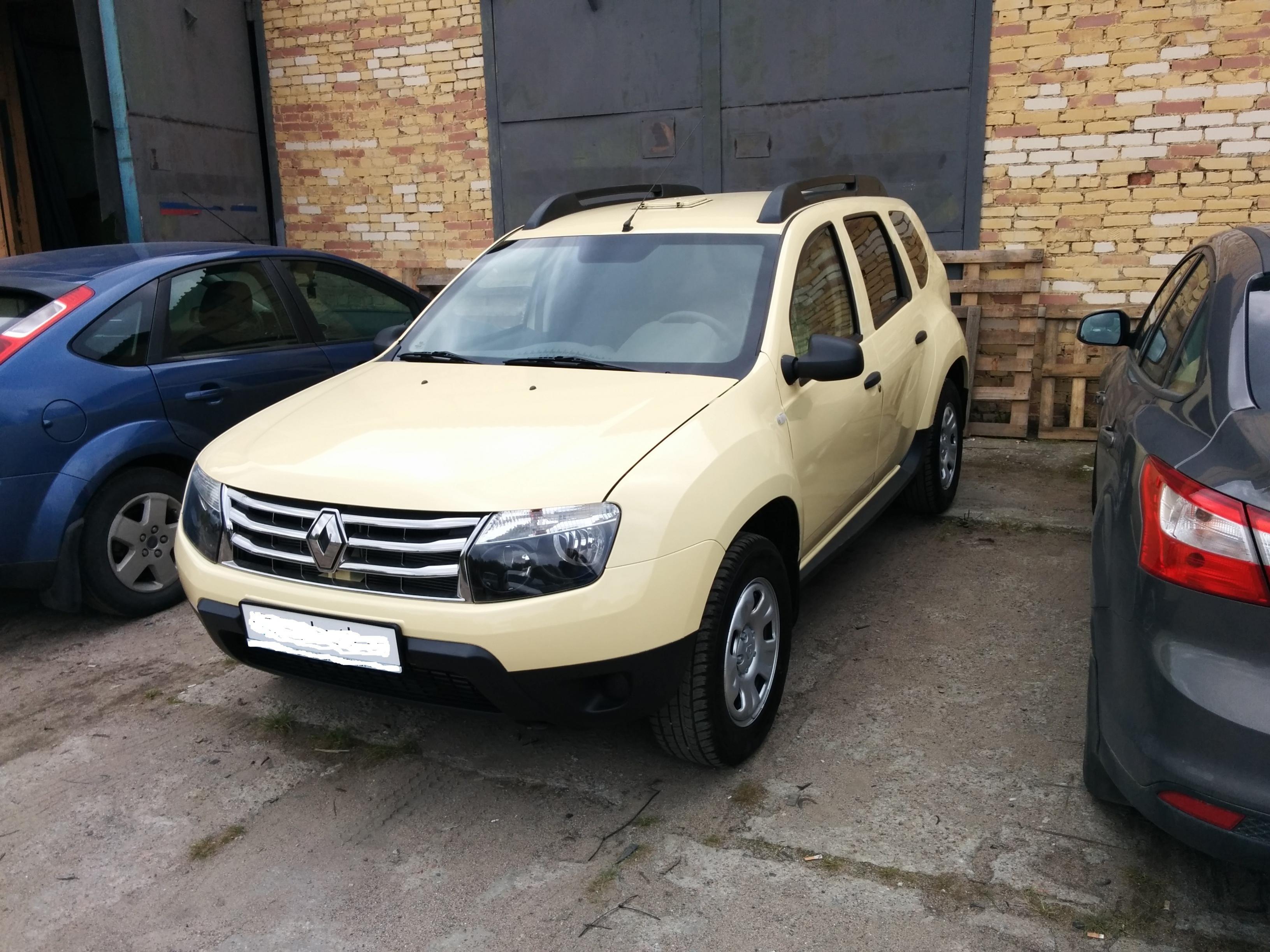

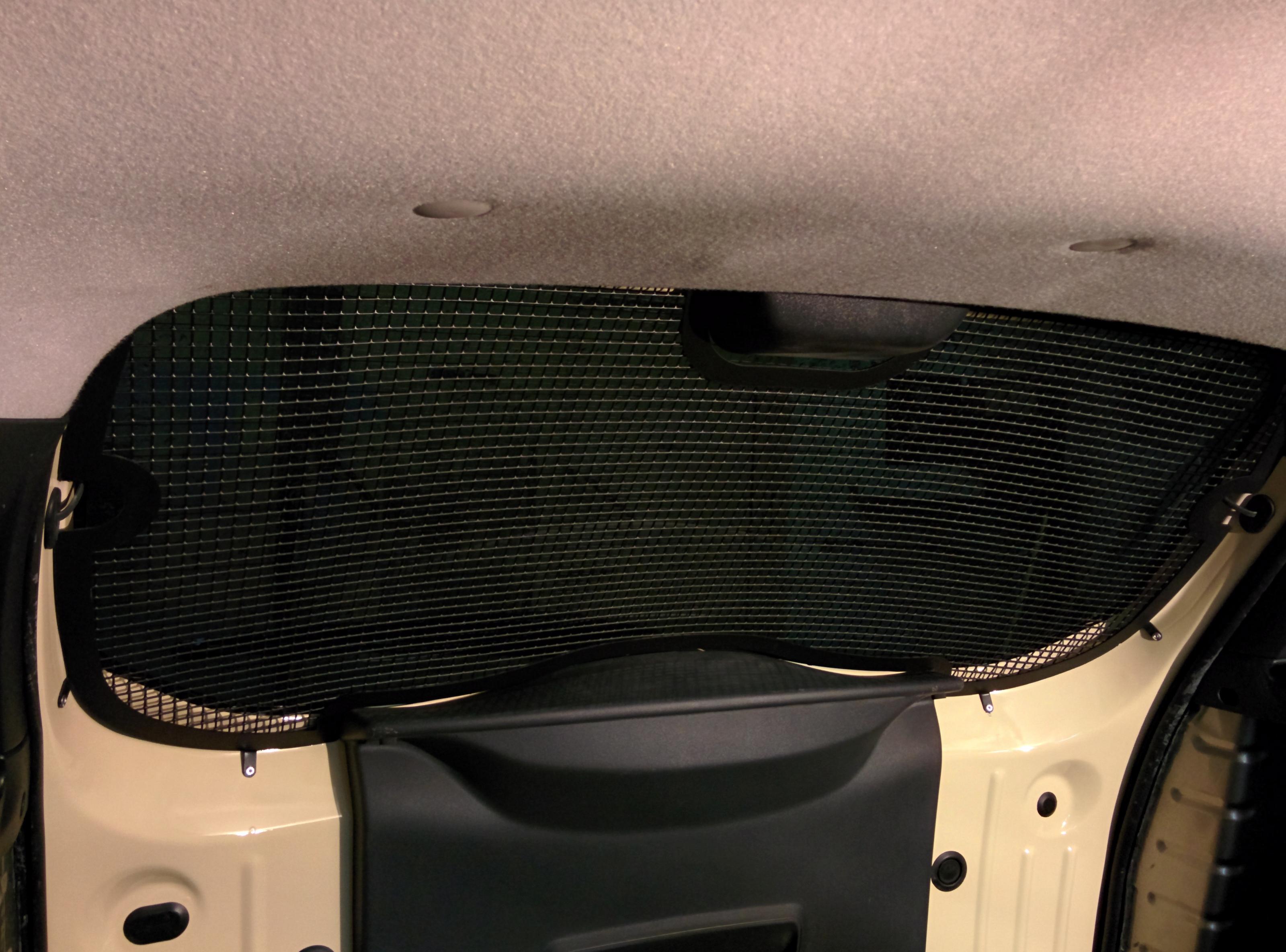

Пока пауза, представлю несколько фото с прототипа.
Предназначение решеток на задних стеклах не знаю, честно....попросили-мы сделали. Ну и цвет не характерный- редкий для дастера

А это что за цвет ? Серийно Дастеры в такой цвет не красили , или уже вы перекрасили ?т Цвет слоновой кости, симпотишно... Да точно был же черный стал светлый и СТСку менять .
Старый 26.03.2015, 20:52   #70
Borixxx
Аватар для Borixxx
Онлайн: Borixxx вне форума
Был(а): 13 Янв 2023 11:22
Автомобиль: Duster 2.0 4x4
По умолчанию Re: Бронированный Дастер
гарди, да, цвет дело наших малевичей. Вообще стандартный цвет у нас "Гоби", но в данном случае может и изменили колер. Только прототип не черный был, а светлый базальт, если не ошибаюсь.

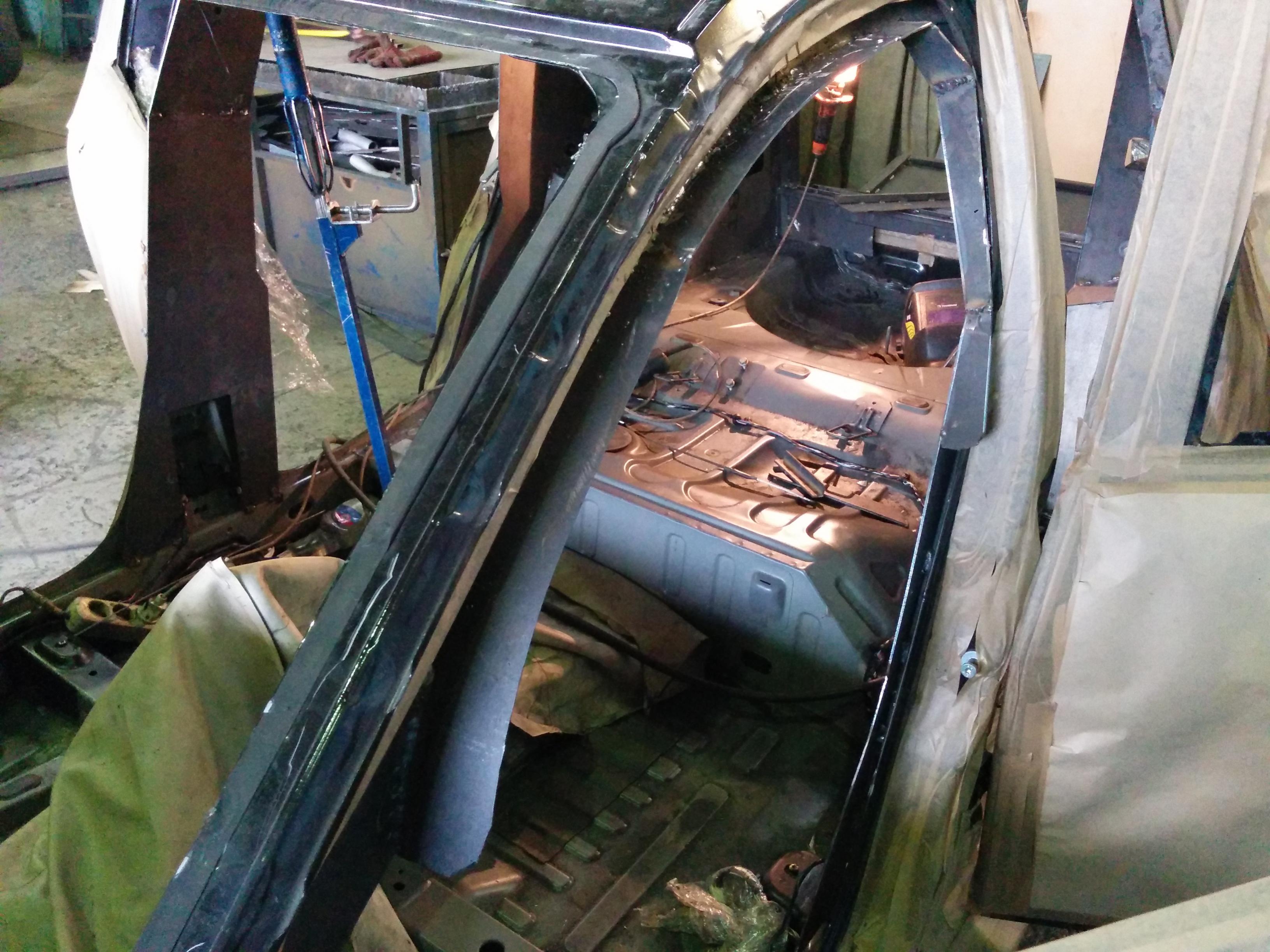

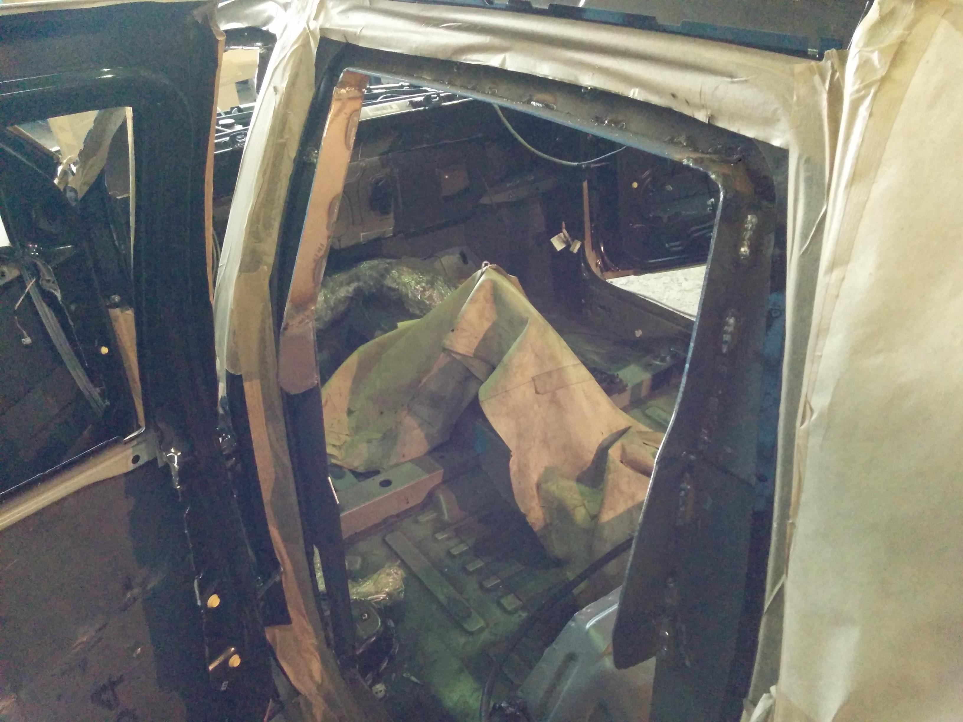

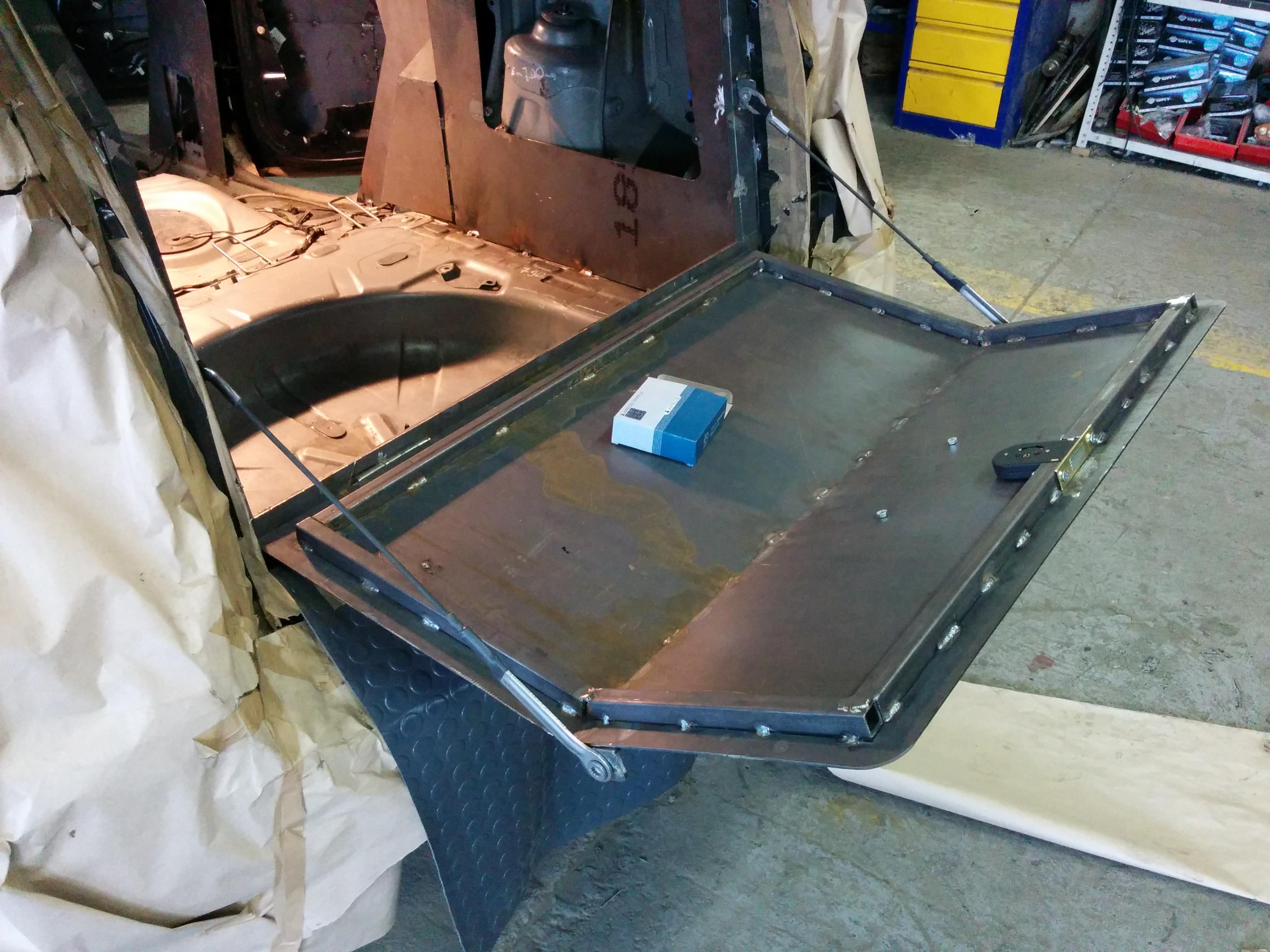

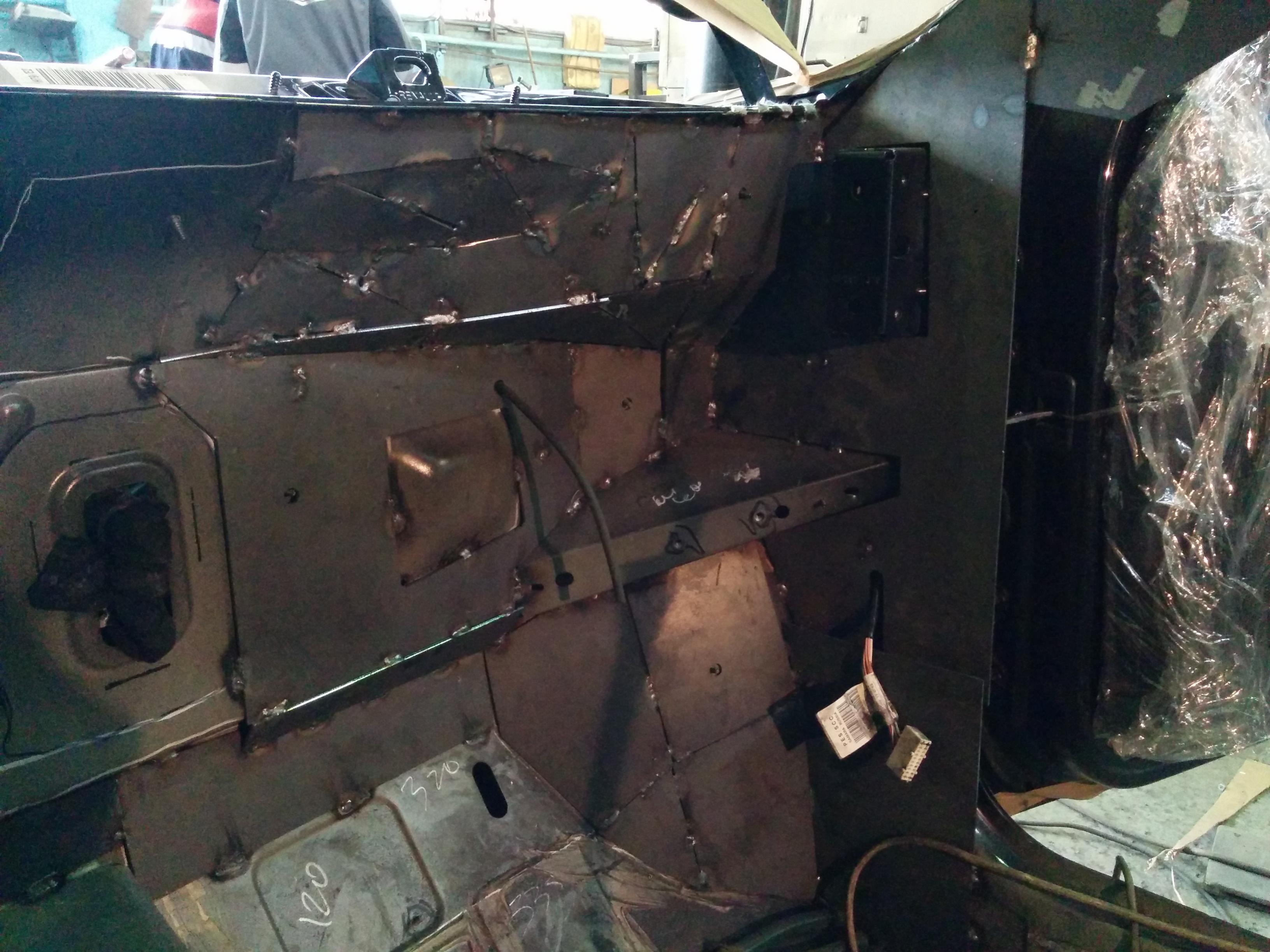

Еще немного, еще чуть-чуть, последний шов, он трудный самый. Надеюсь завтра уже полностью доварим.

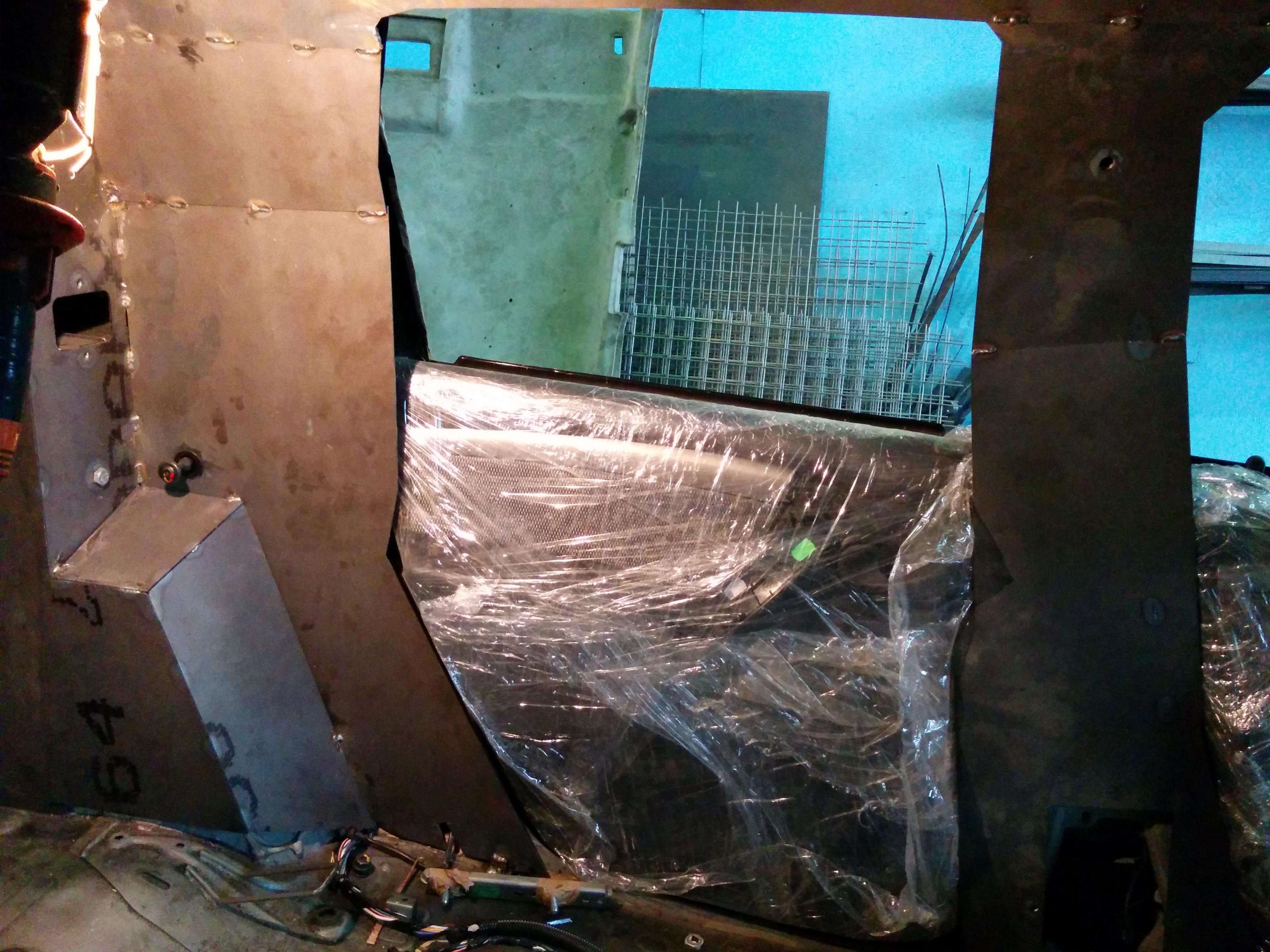

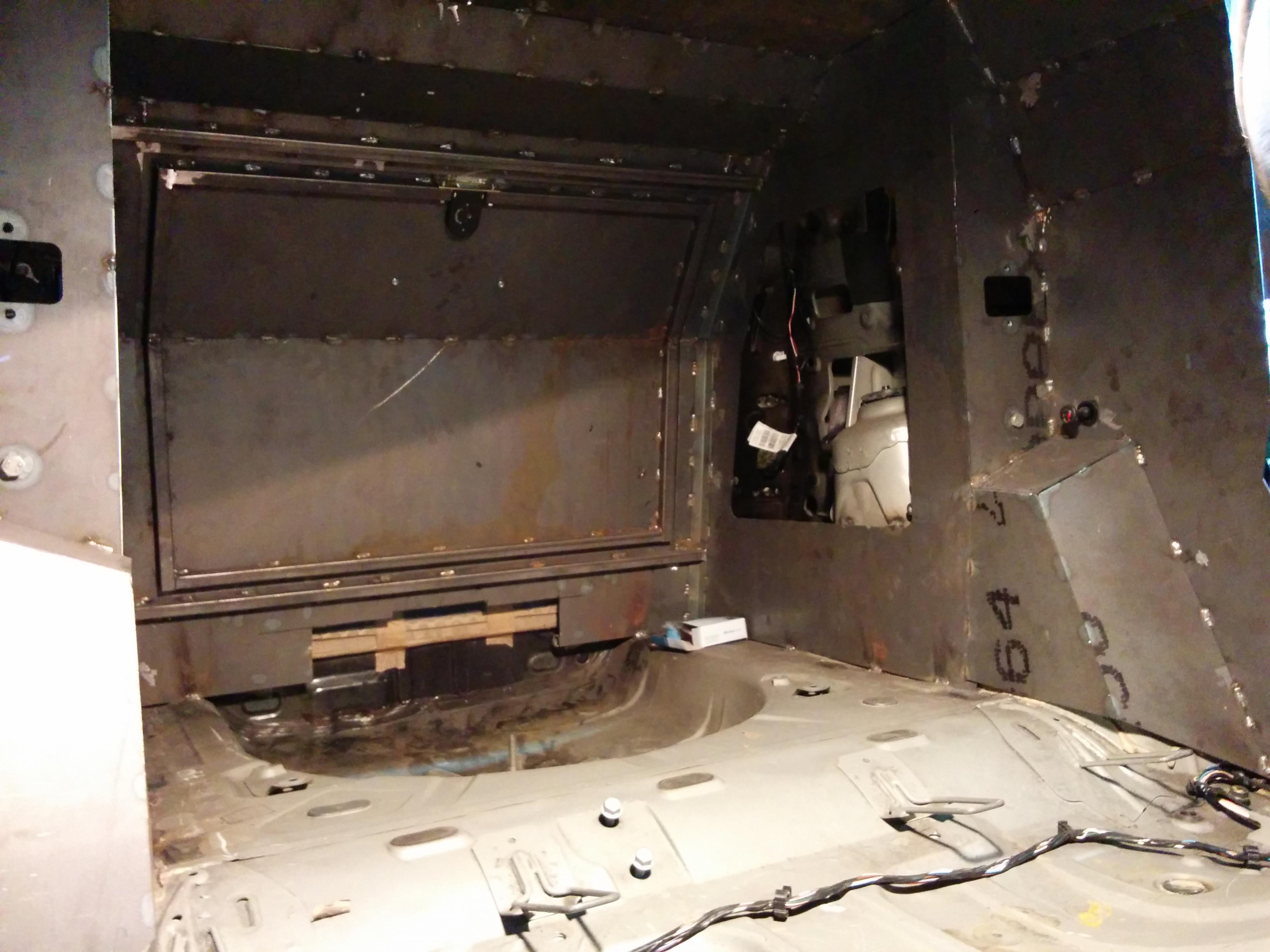

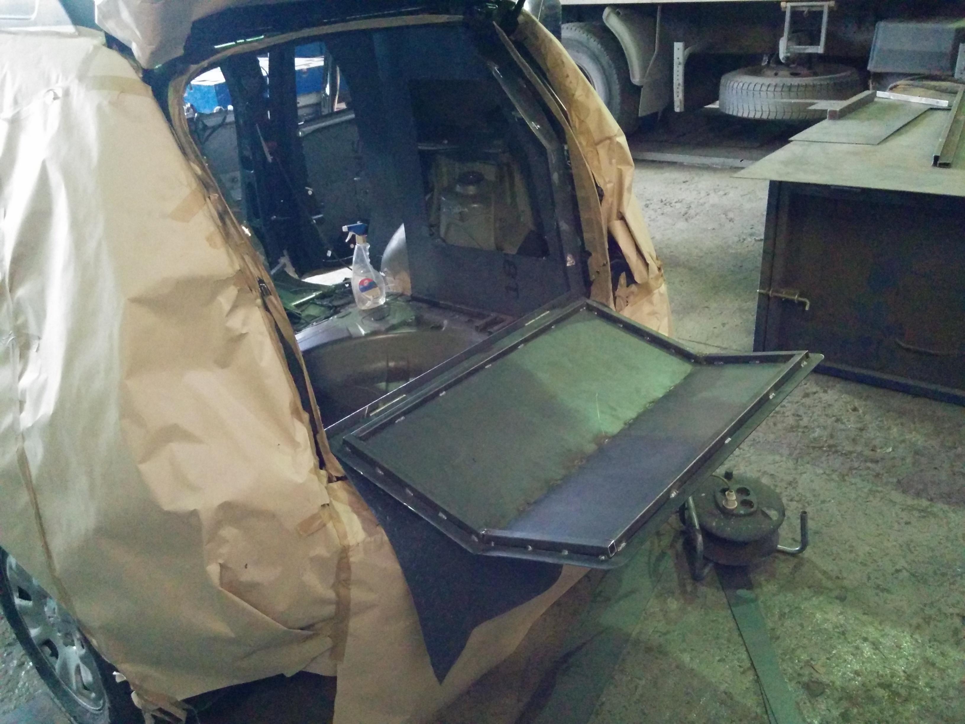

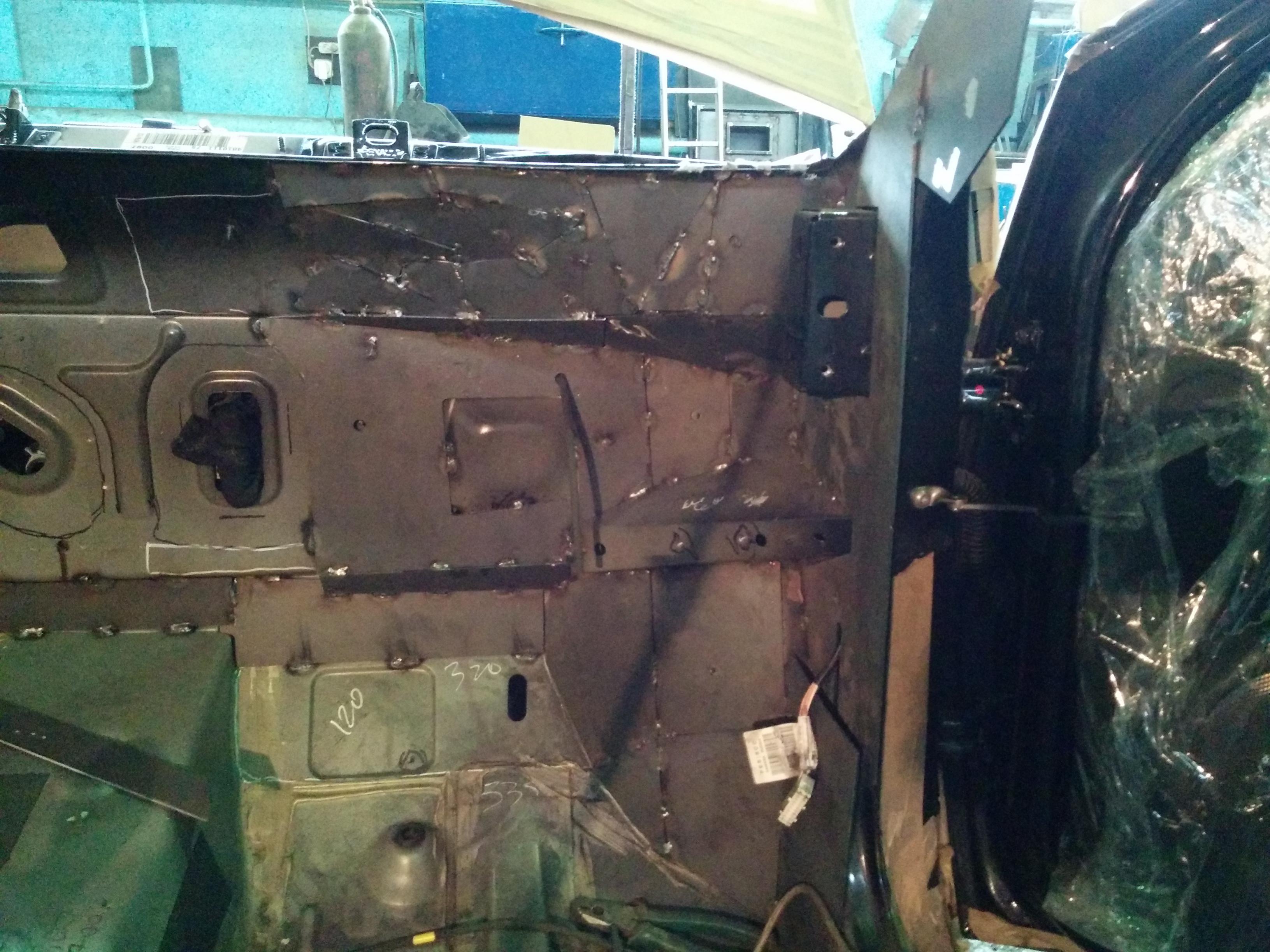

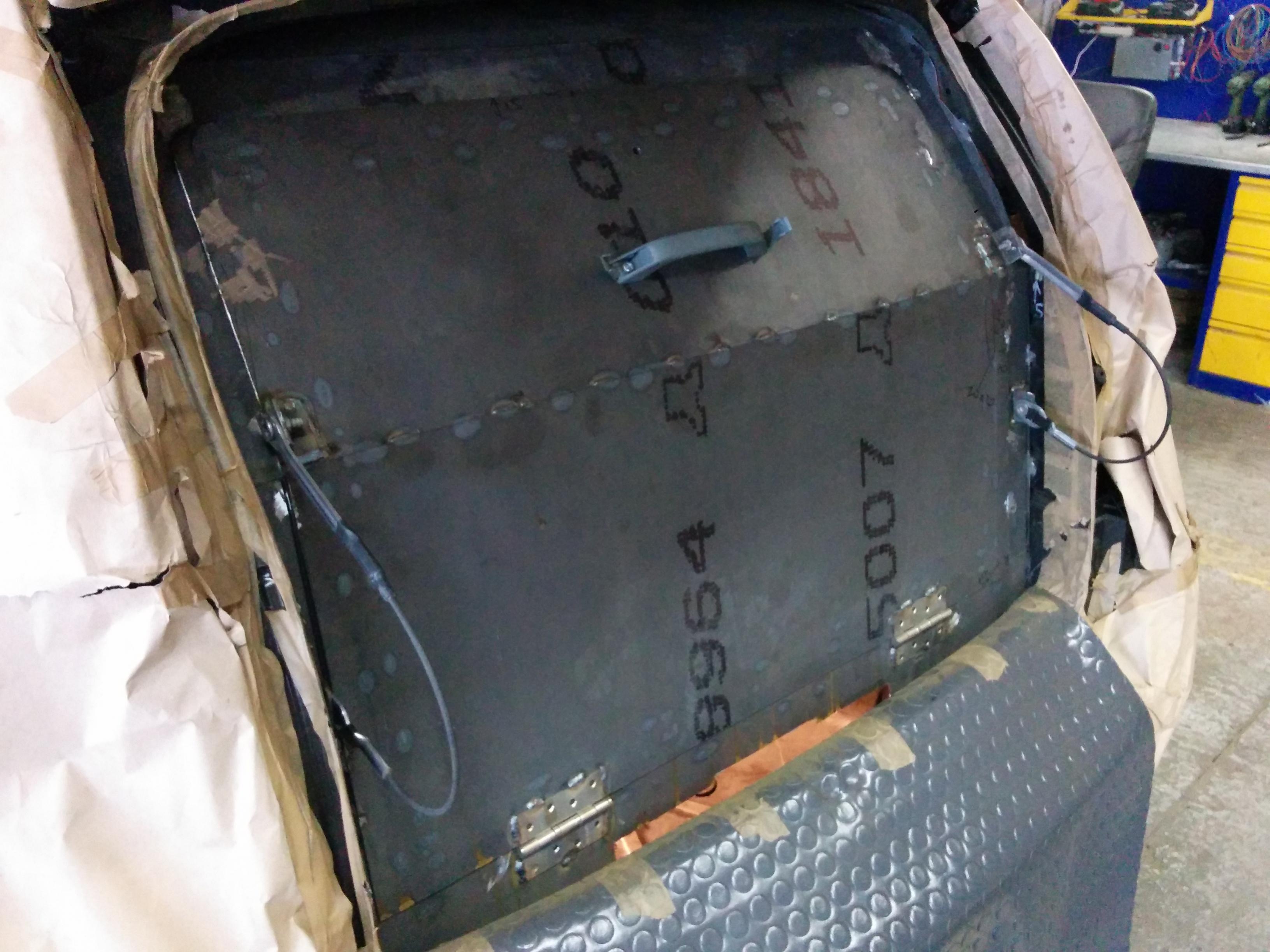

Ну вот вроде со сварочными работами покончили. Доварили ловители в дверных проемах и закончили заднюю дверь. Установили замок и ограничители открывания (от VW Amarok)

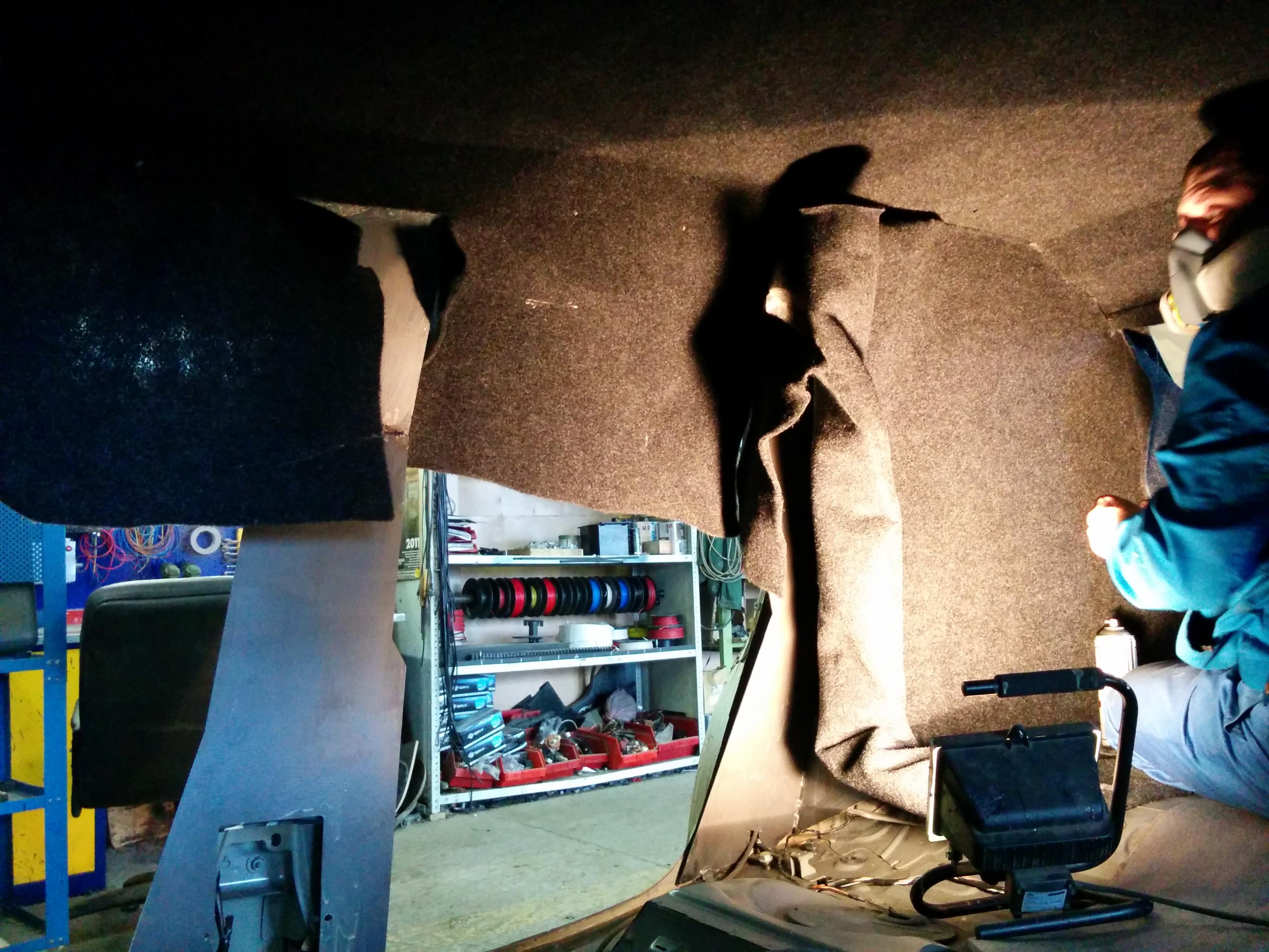

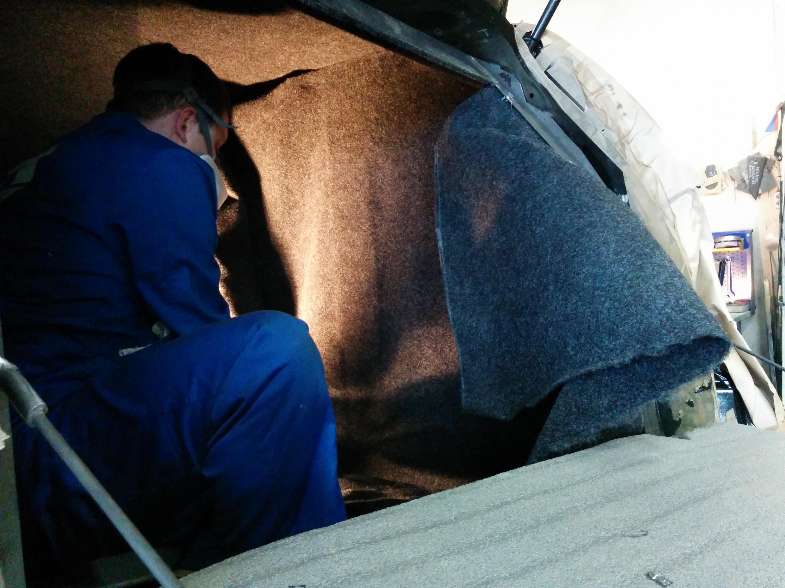

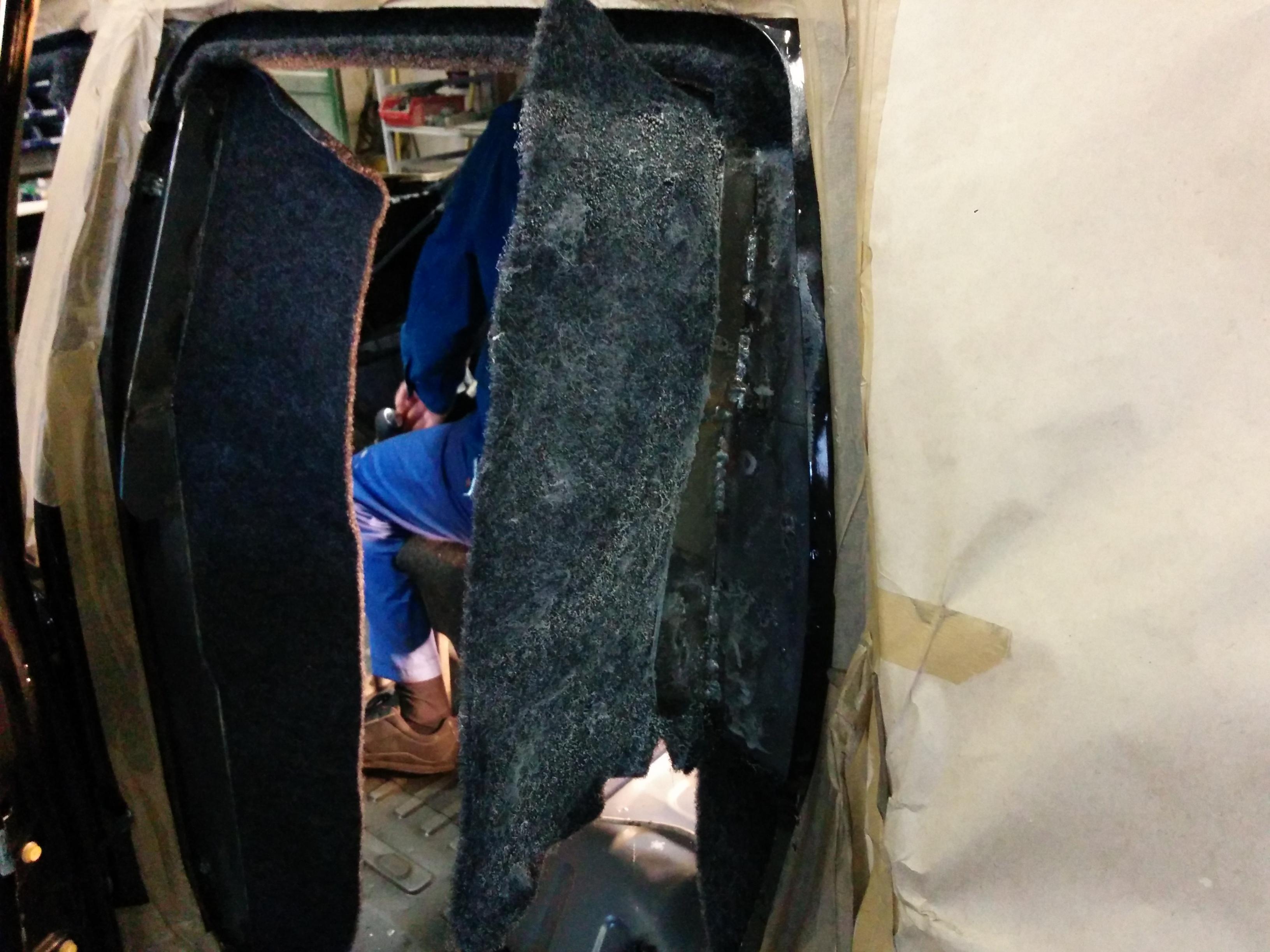

Часть четвертая- "плюшевый дастер". Начинаем оклеивать внутреннее пространство ковролином. Фоток мало- только приступили.

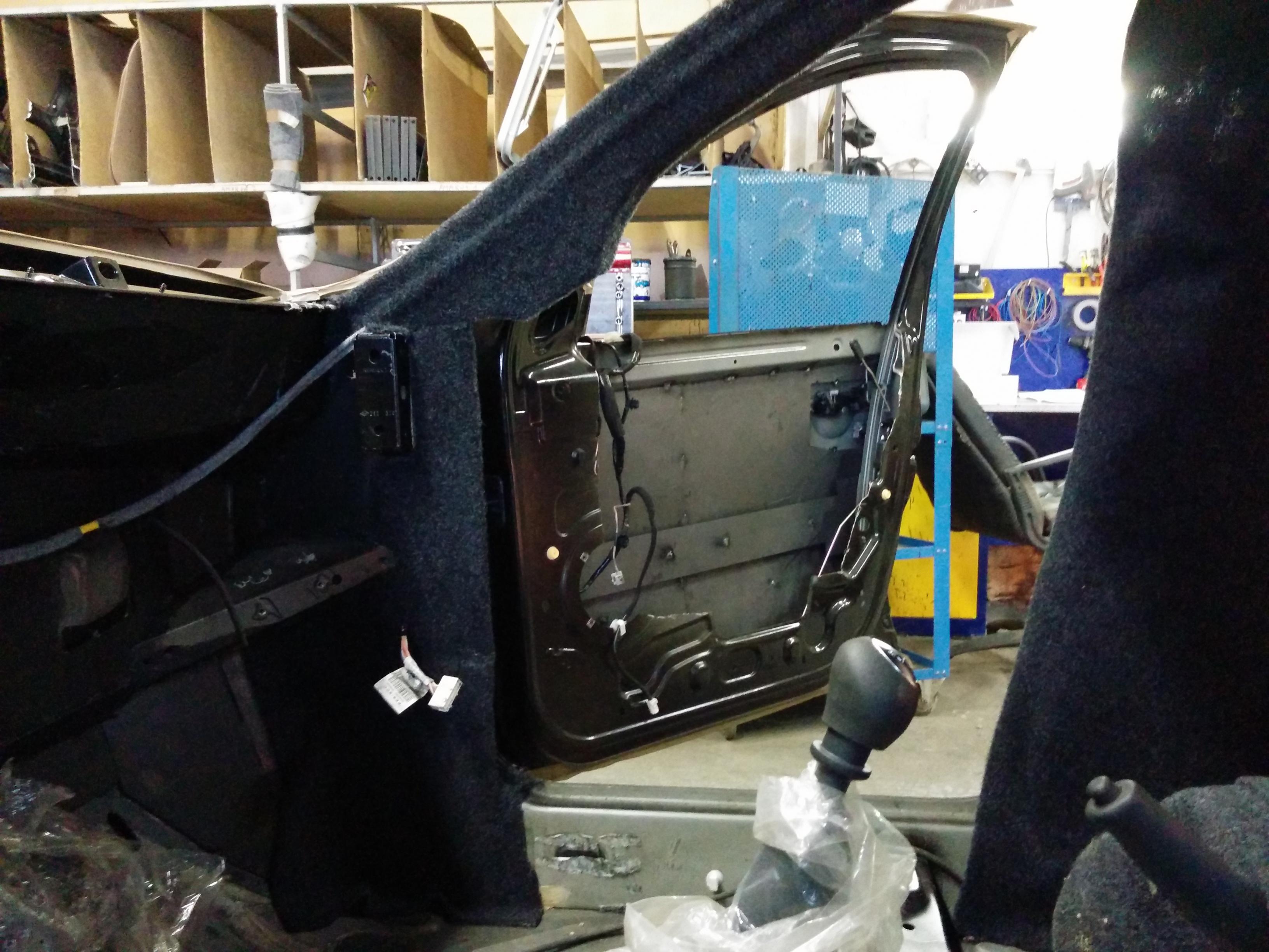

Еще немного "плюшевого".

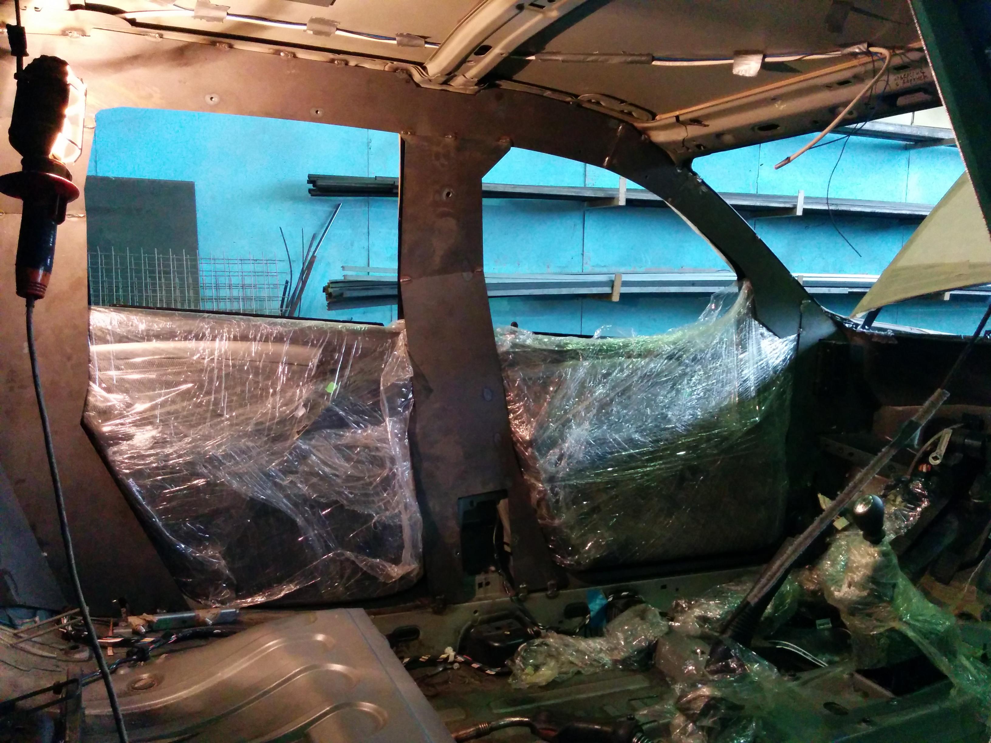

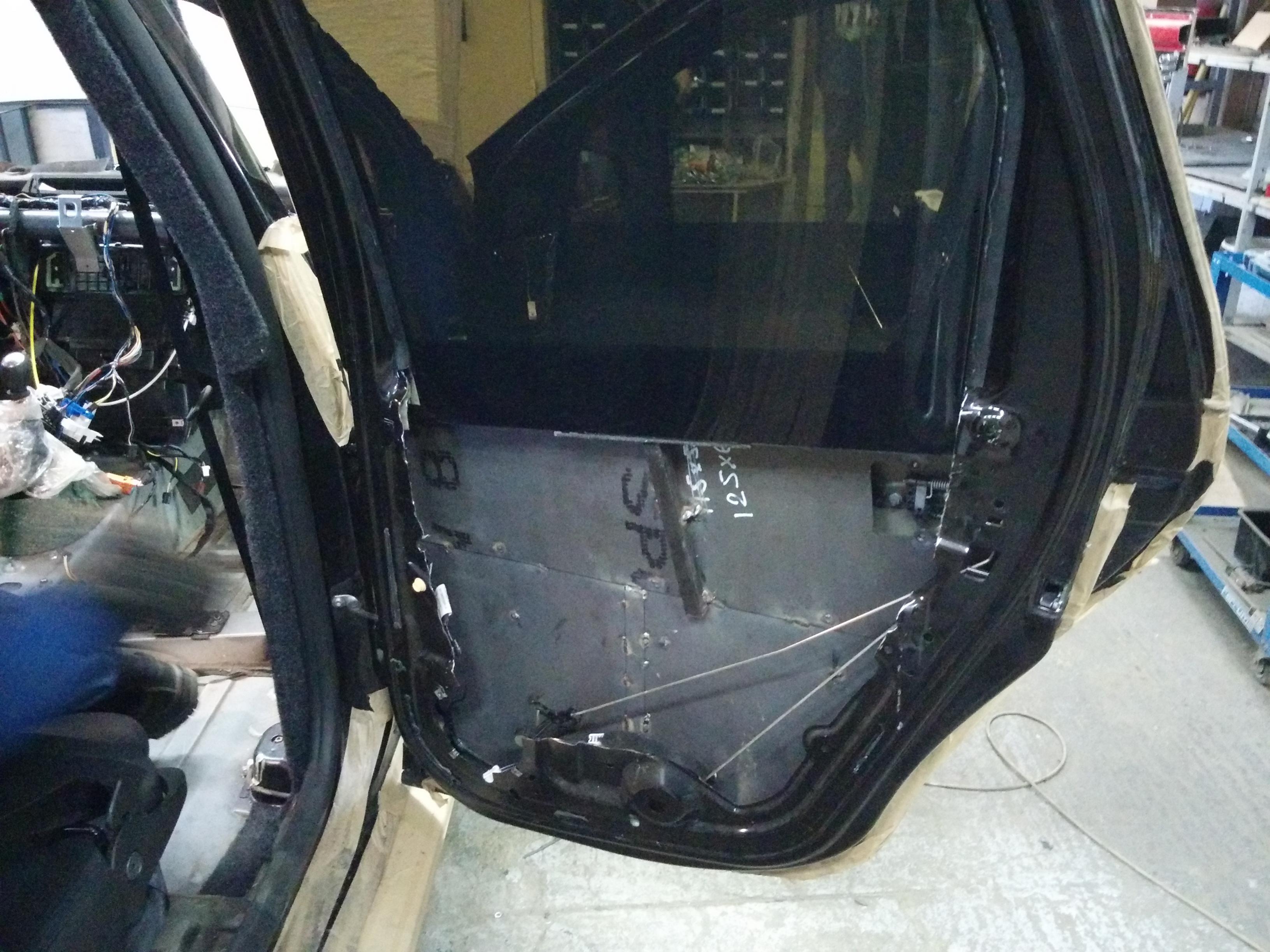

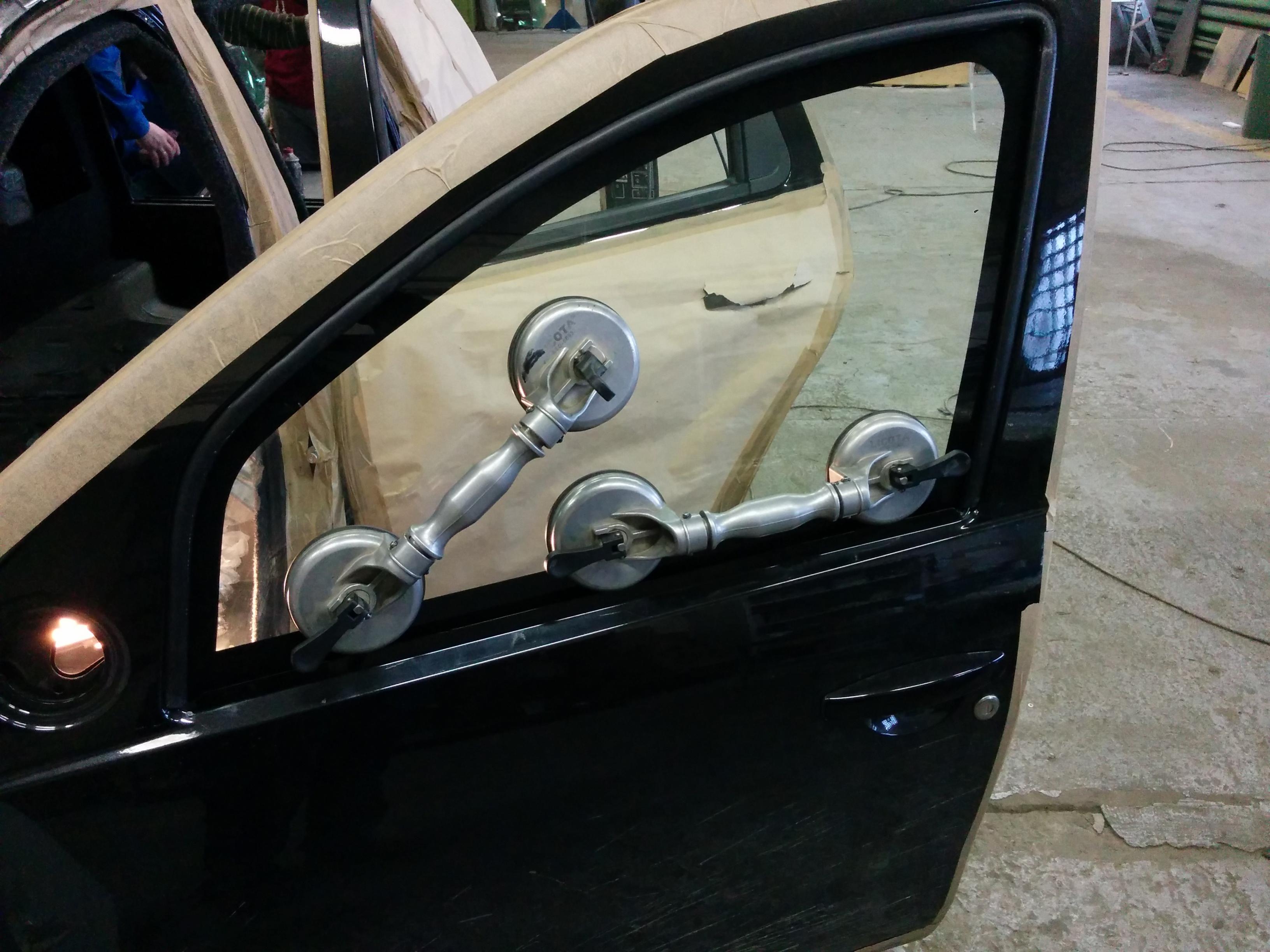

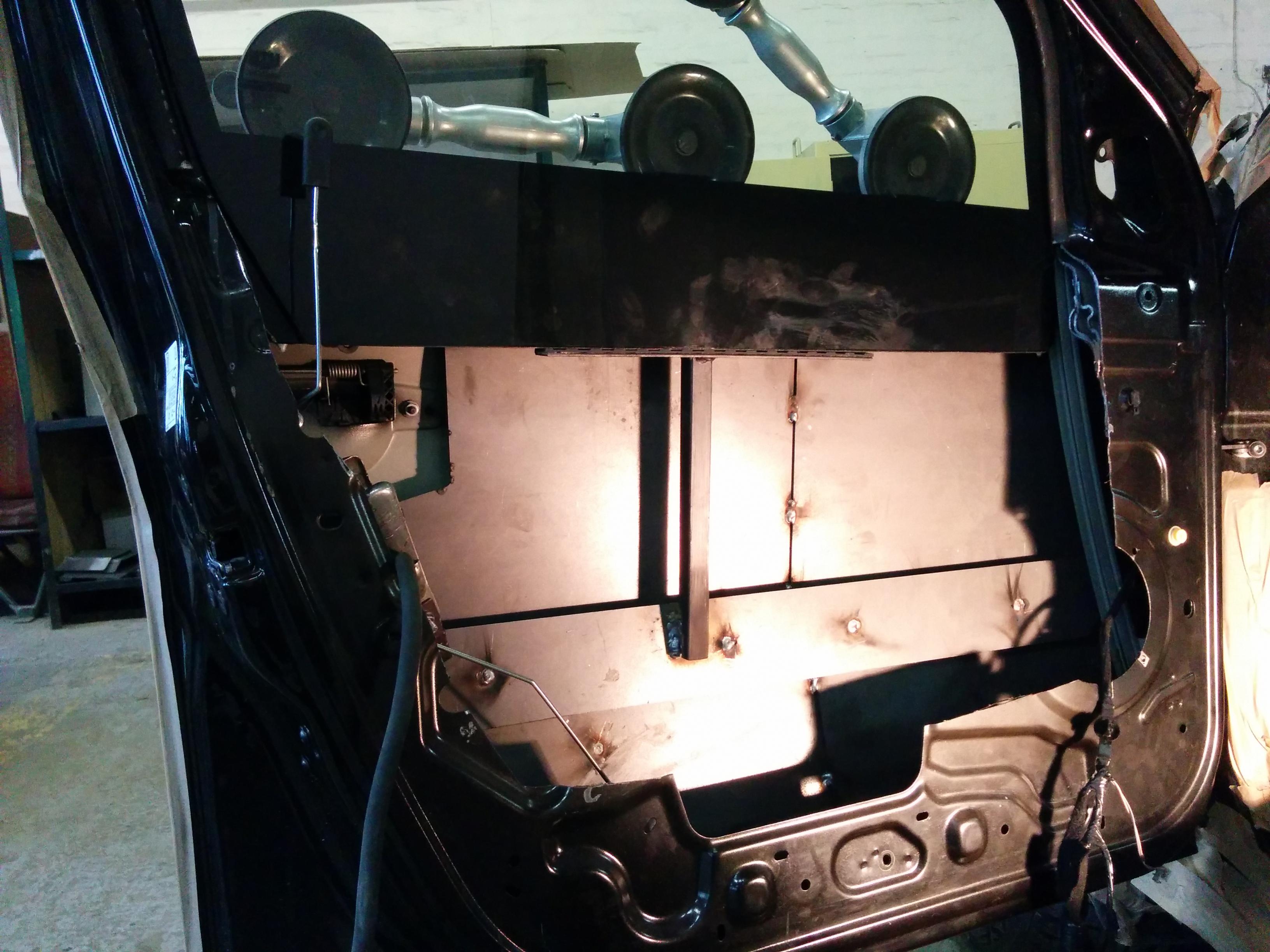

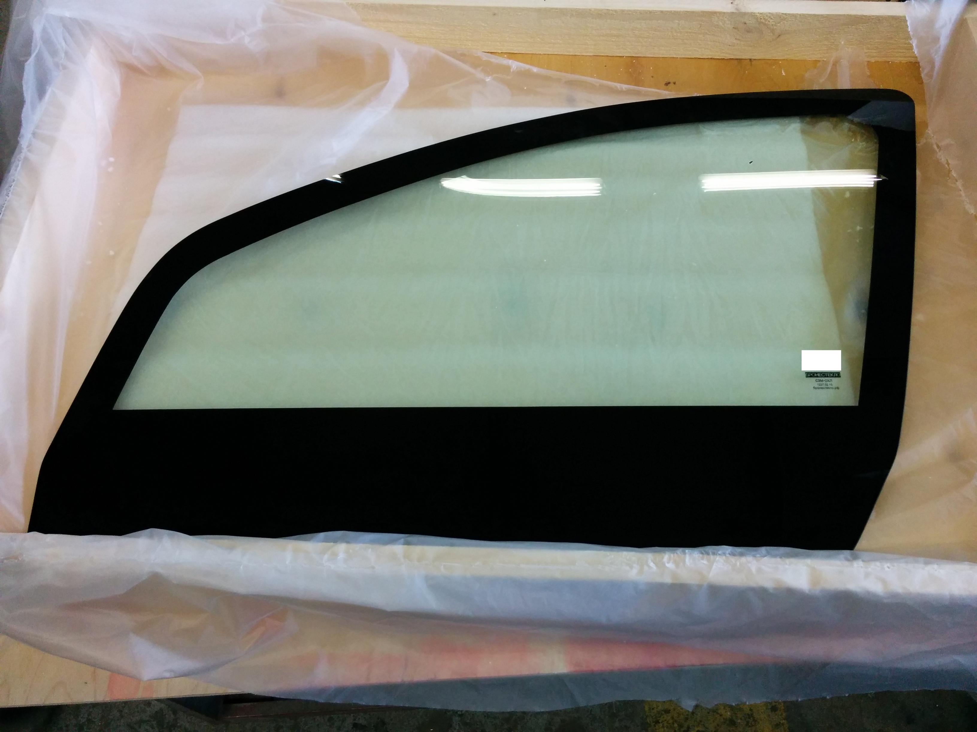

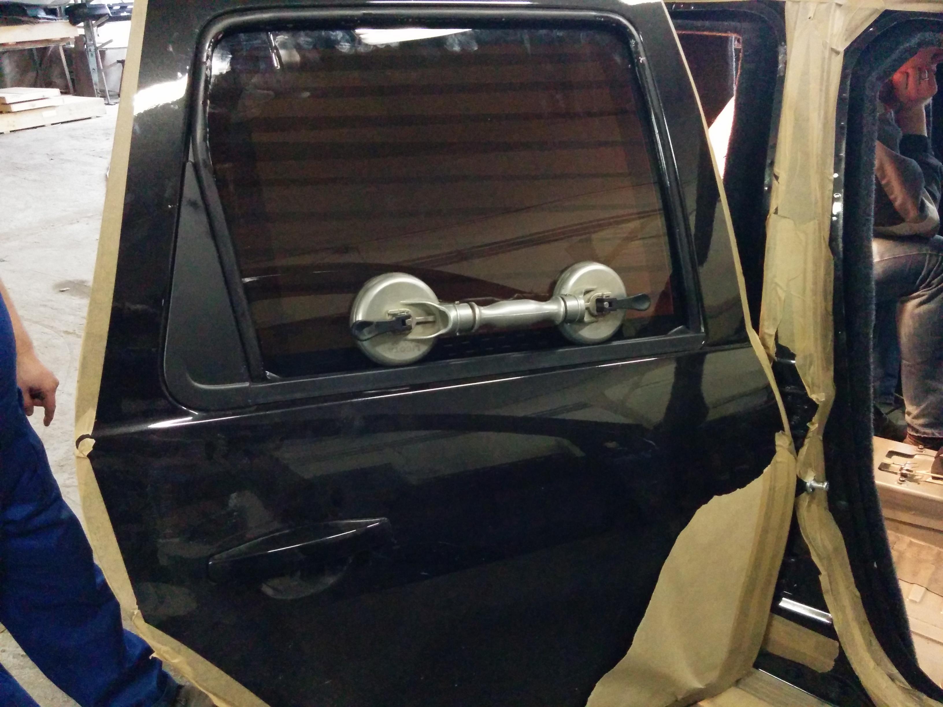

Часть пятая- "Дастер в стекле".
Вот и пришли стеклышки. Пока торпеда не установлена лобовое не поставить, потому пока только дверные.

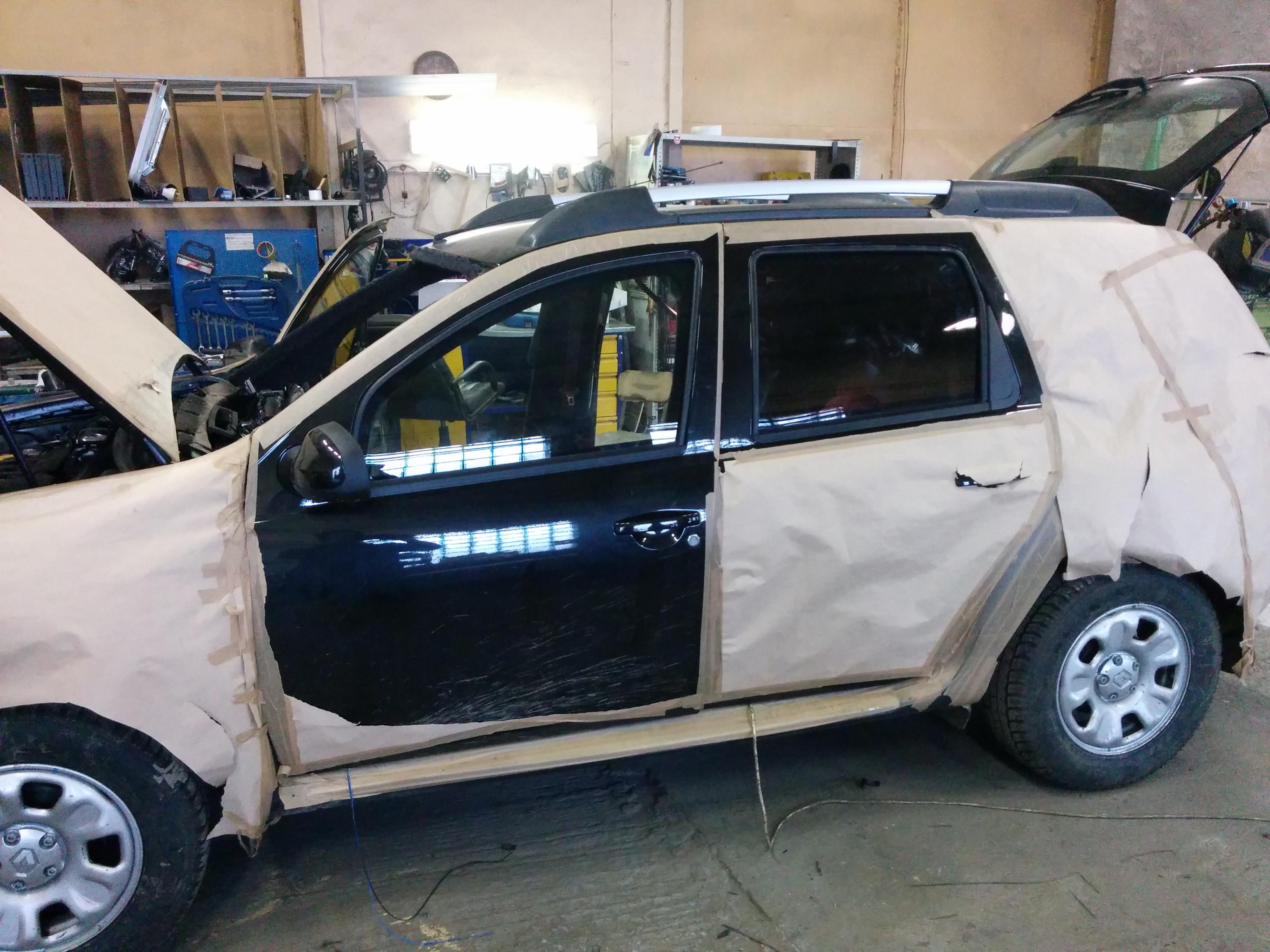

Вот такой вид вырисовывается.

Сообщение от Borixxx Посмотреть сообщение
Сколько стоит " плюшем" оклеить?
