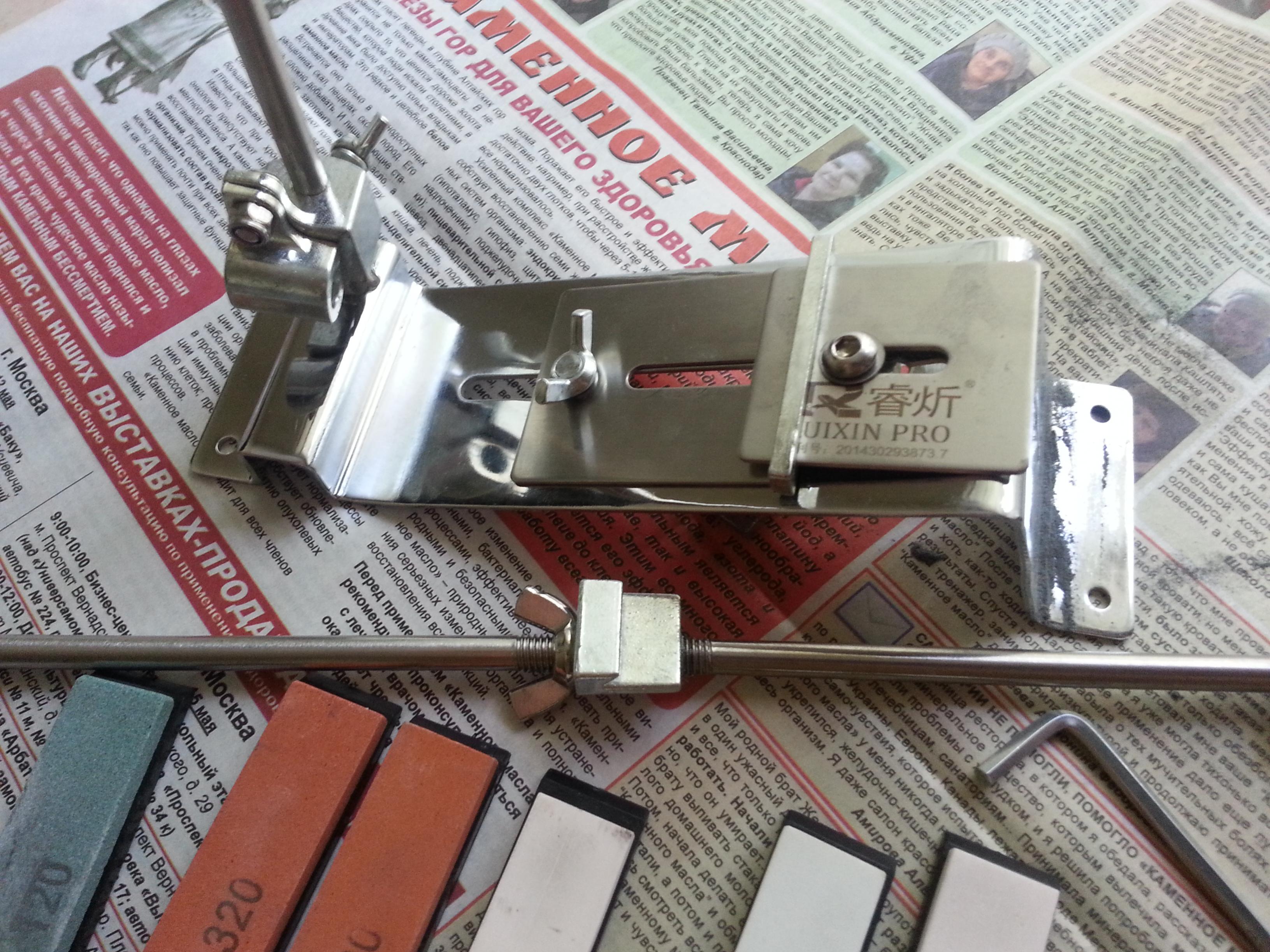

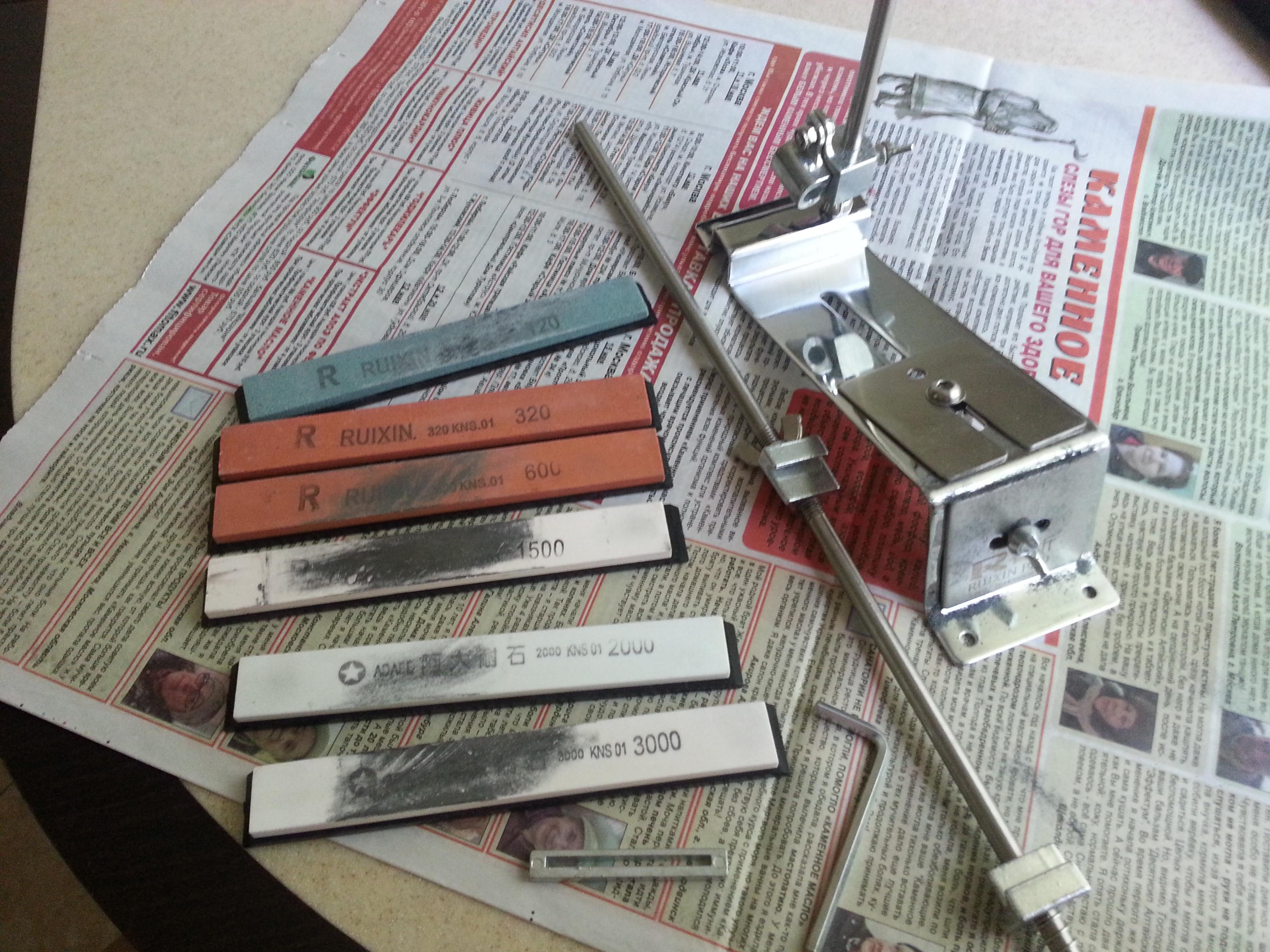

Дошел сегодня наконец до почты, забрал точилку и не удержался седня же её опробовал. Сразу обратил внимание на зернистость камней у RUIXIN и ADAEE она не совпадает. Если брать по шкале Адае, то камень от Руиксин зернистостью 1500 будет соответствовать камню Адае зернистостью 5000. В принципе кто особо не заморачивается думаю вполне хватит стандартного набора из 4-х камней.

briancev, эти камешки классно моются/чистятся старой зубной щеткой с обычным мылом.
---------- Добавлено в 14:58 ---------- Предыдущее написано было в 14:57 ----------
briancev, а с торца у точилки - зажим для заточки ножниц что ли? если так - то это еще один плюс металлической версии...
Да, для заточки ножниц, еще её прикручивают сверху на основную пластину чтобы выставить большие углы заточки.

Возможно это будет похоже на шутку, но я тоже вчера получил такой станочек!
10 апреля заказал такой же комплект (станок и два дополнительных камня) как у briancev, но в разных магазинах. Станок пришел, а камни где-то в Люксембурге застряли.
briancev, AkOm68, как у Вас с качеством станков? У меня направляющая с камнем после соединения получается немного кривой. В общем все равно придется дорабатывать (где-то в Инете было про доработку этих станков).
Точить еще не пробовал.

Качество за такую цену сойдет, хотя конечно до идеального станка далеко. Штанга прямая, камни ровные, люфт шарнира великоват и пришлось приноровиться точить маленькие ножи т.к. при их зажиме камень немного цепляет пластину. Камень на 120 грин уже подустал, собрал пару десятков старых ножей в ужасном состоянии и пол дня перетачивал, руку набивал.

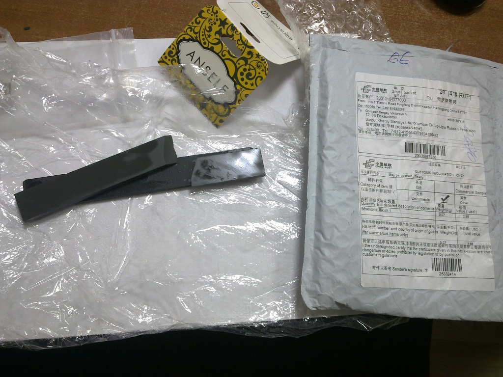

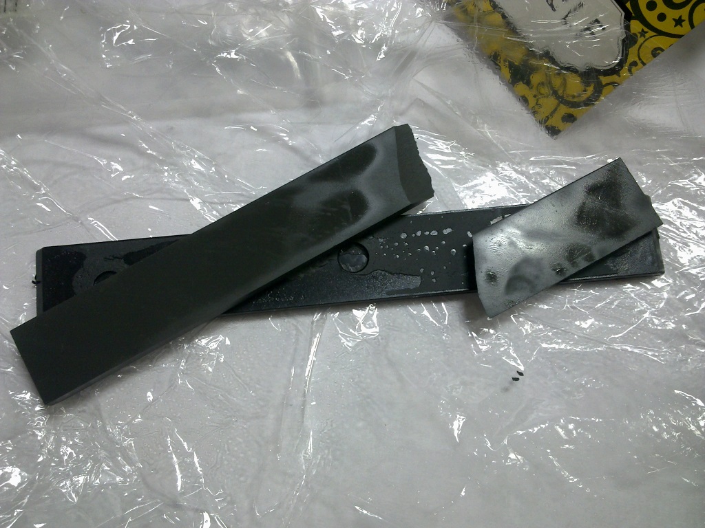

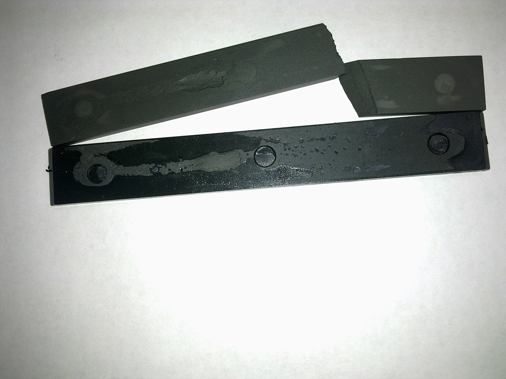

Нужен совет. С китая приехал камешек для точилки. Но приехал сломанным. Изначально был криво (со щелями) приклеен на бланк и видать в процессе доставки на него кто-то наступил
Собственно вопрос - сразу на выброс, или попробовать переклеить? И если клеить, то обе части (будет трещинка поперек камешка) или только бОльшую часть?
Я бы поругался с китайцами отправив им хорошие фото кривизны камня, точильные по определению должны быть идеальны по геометрии.
12.01.2016, 07:52

Сообщение от HID
Делаешь фото отсылаешь китаезам, пусть замену шлют, это конкретный попадос.
Про заточку с маслом первый раз в жизни слышу, обычно масло портит камни и в месте попадания, камень быстро вытирается.

спор я уже открыл и фотки приложил - думаю там будет возврат средств, потому что прод отмалчивается и на контакт не идет.
Вопрос в том, стоит ли что-то делать с осколками этого камешка?
Пока думаю использовать его как оселок, а на бланк приклеить что-то типа полоски оргстекла и клеить на него наждачку или кожу для правки с пастами.
