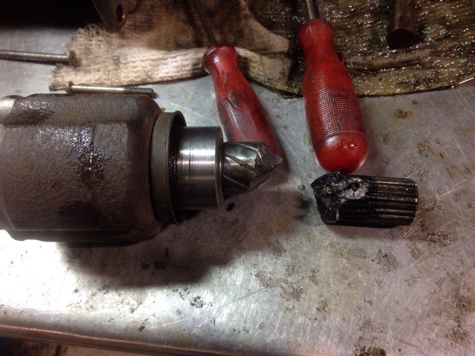

Сломал задний левый привод) (локрайт оказался крепче)) дело было так : володарский карьер, горка с сильной диагональю. В предидущий раз в том же месте боевая нива 3д газовала газовала так и не смогла заехать, так как сломала там передний шрус. Я заехал с трудом. Второй раз горка мне не покорилась. Сильный газ, много букса и хрустнуло сзади. Сломало шлицы внутреннего трипода. Кусок остался в редукторе, не выходит. Надо разбирать. Фото, видео будут.

Сообщение от Дастермэн Посмотреть сообщение
Кулак, а чего в личку, секретные разработки?) еще не разобрал. Ищу привод по разборкам.
Все понятно меняйте трипод.
Интересно в каком месте срезало и какой кусок остался внутри, тоесть заклинил.
А все на муфту грешат, что типа муфта не надежная.
Из этого следует, что муфта надежно держит зад когда надо, и вот наглядный пример, муфта не скинула крутящий момент держала до конца.
Привод пострадал.
Вывод, если минуя электроники, замутить тумблер ручного управления?, будет полный держак.

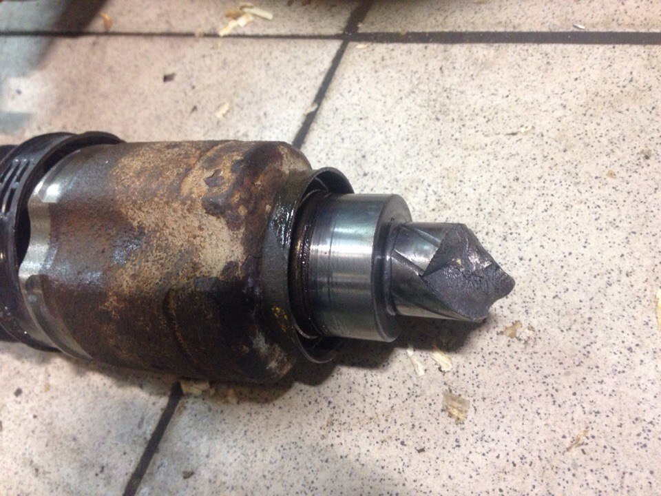

Обещаные фото
привод на фото - купленный с разборки (3,5р)
кусок в редукторе вышел только с помощью кувалды. Пытались к нему привариться и вытащить его - видны следы сварки
Обещаные фото
Круто! Хорошо обошлось не очень дорого....
И все таки наш дастер слабоват для серьезного бездора, никогда не угадаешь когда и где рванет! В таких условиях все работает на пределе!
