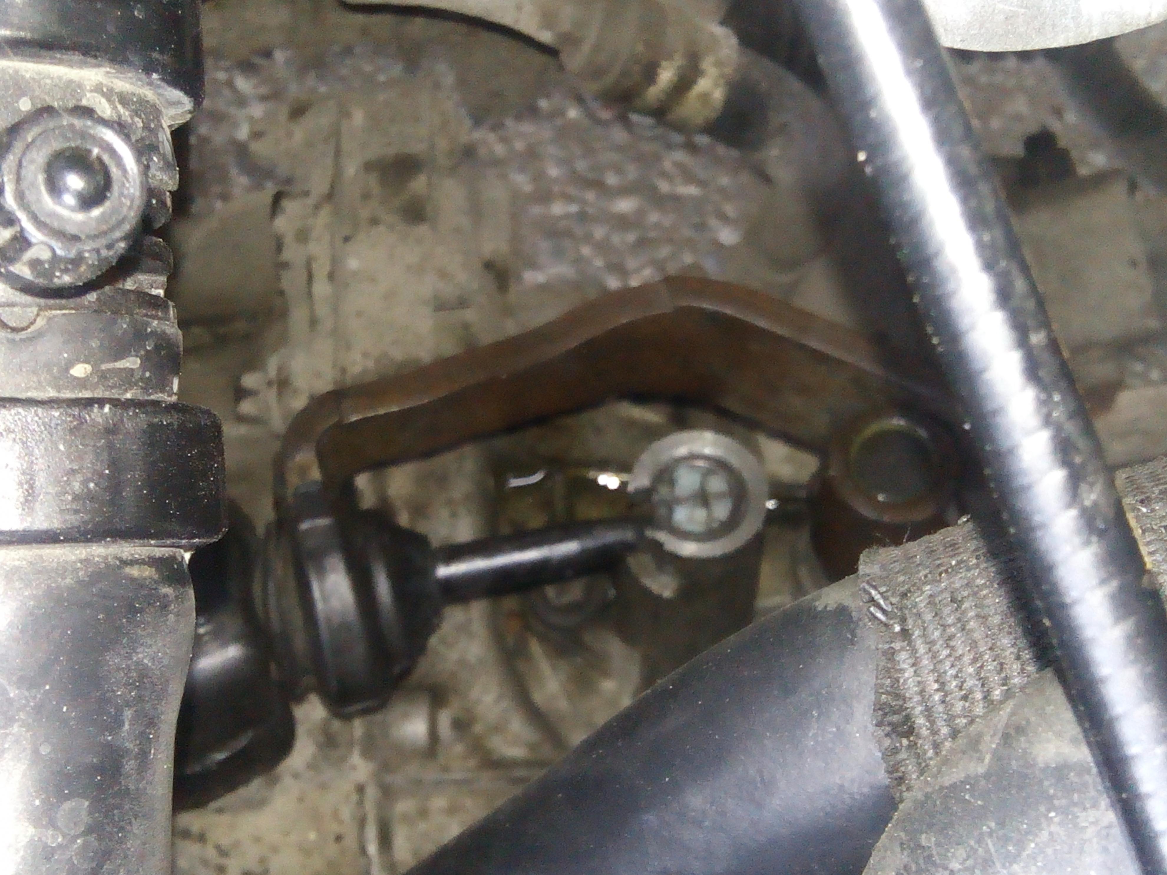

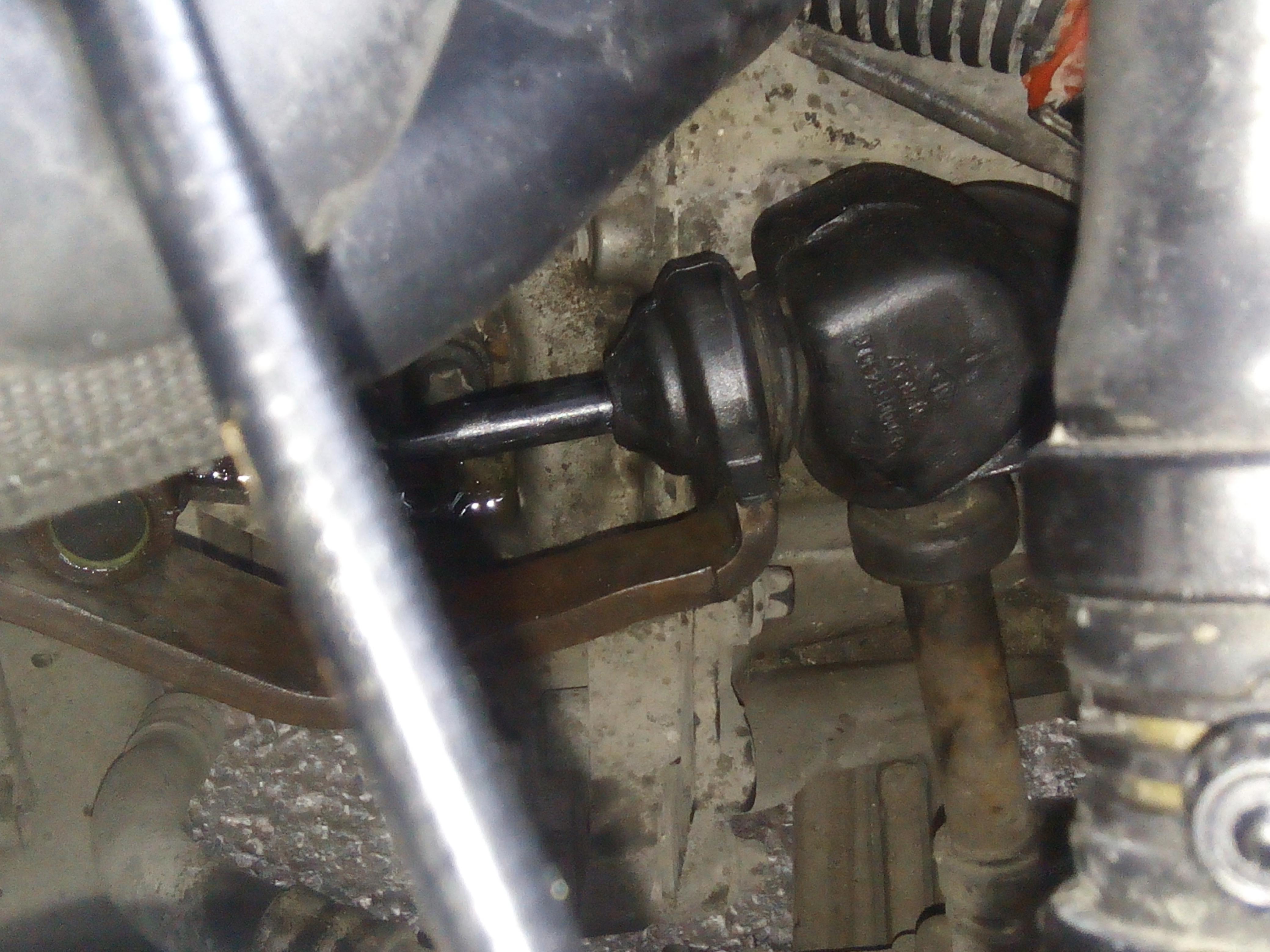

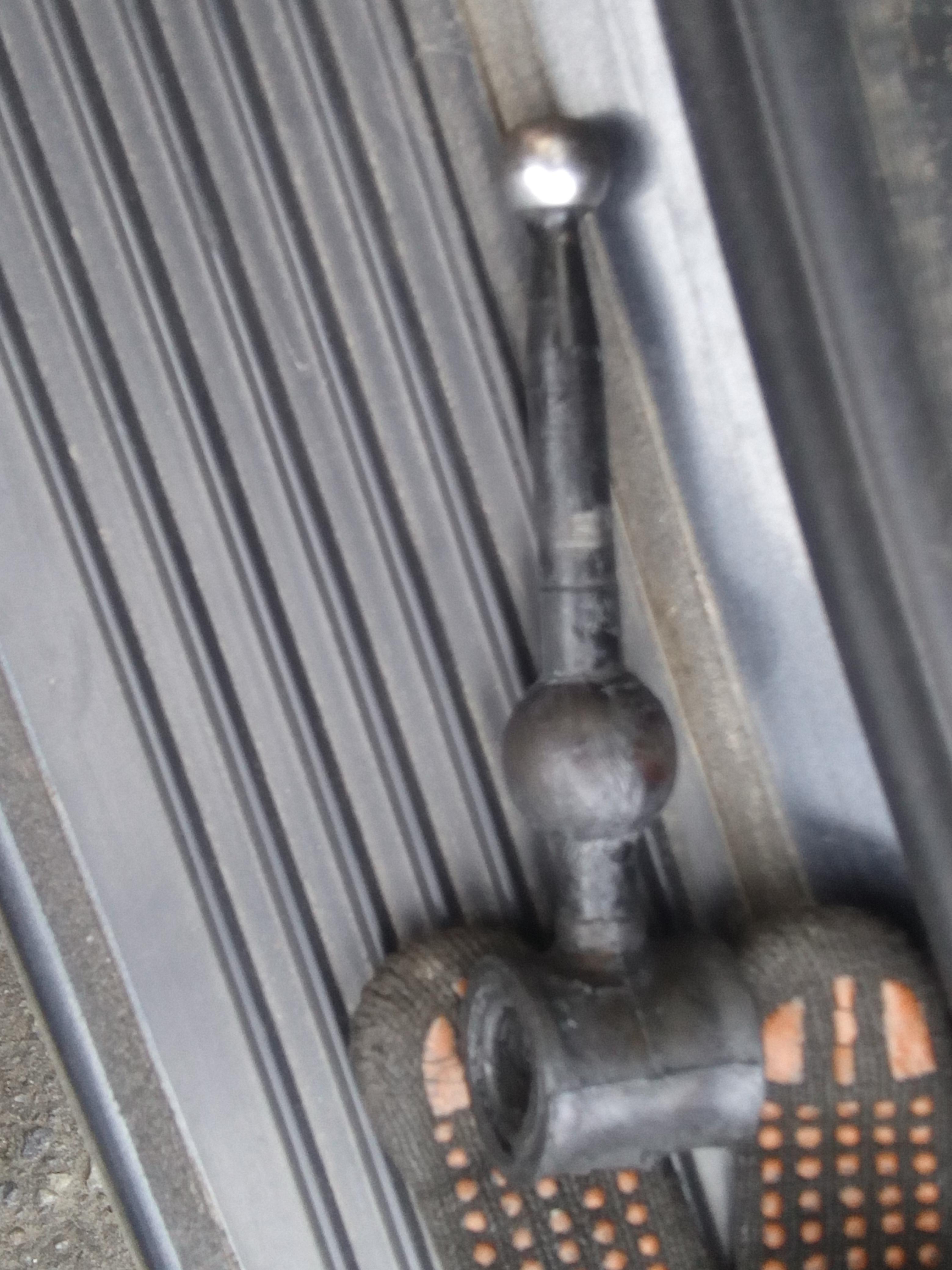

Заказал за 431 руб и сегодня поменял вот таку фигню:
Работать неудобно, но ничего, помаленьку сладилось.
Менял потому как рычаг переключения передач болтался аки г...о в проруби. Теперь все работает аки с завода: миленько так, четенько.
Заодно сделал включение 1-3кратный взмах дворников при включении омывателя, как на дастере. Там все просто.
Нужно ещё оба пыльника поменять на механизме выбора передач, дорогие зарразы.

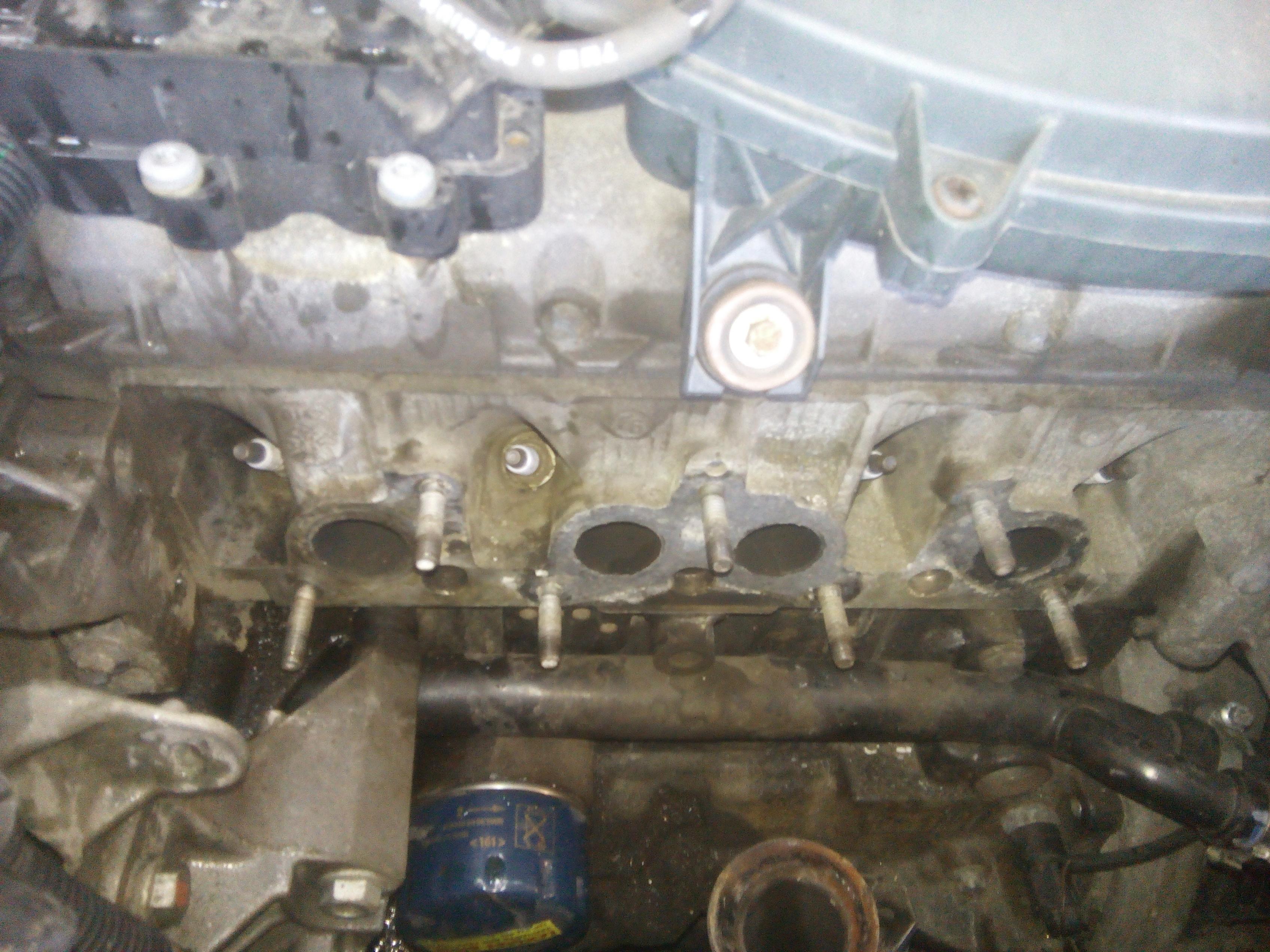

Достает пердеж на оборотах между 2500-3000 под нагрузкой. На прошлых выходных поменял прокладку между выпускным коллектором и приемной трубой (150 руб), старая была еще жива. Съездил на регулировку клапанов - 700 руб. Результата никакого. Сегодня сгонял еще в один сервис при таксопарке. Предварительно зви...ц шатуну. Пробовал через свечные колодцы нажимать на поршни, когда начинают идти вниз - люфта нет. Снял на заведенной разъем с катушки 4-го цилиндра (только в резиновых перчатках, иначе током долбит!!!) и погазовал - дребезг, вроде, пропадает. Предварительно озвучили ценник в 30 000 в самом хреновом случае, с покупкой 2-го убитого мотора, заменой колец, маслосъемных колпачков, сцепы (моя изношена, чтоб не лазить 2 раза) и т.д. и т.п. В обчем, за работу до 15 000 и з/ч примерно так же, по времени 1 день. Сижу репу чешу. С одной стороны, можно двиг тыщ за 25 поискать, но за снятие/установку все равно платить, да и донора перебрать по хорошему тоже нужно, лучше уж, наверное, свой откапиталить, зато буду знать, что все нормальное. Попробую еще к одному спецу съездить, все равно деньги сначала найти нужно.

Вскрыли сегодня двиг - под замену. Поршня болтаются. Двиг уже походу вскрывали, возможно, просто под продажу кинули кольца и вкладыши. Теперь ищу двиг, если кто знает, где купить - подскажите, пожалуйста.

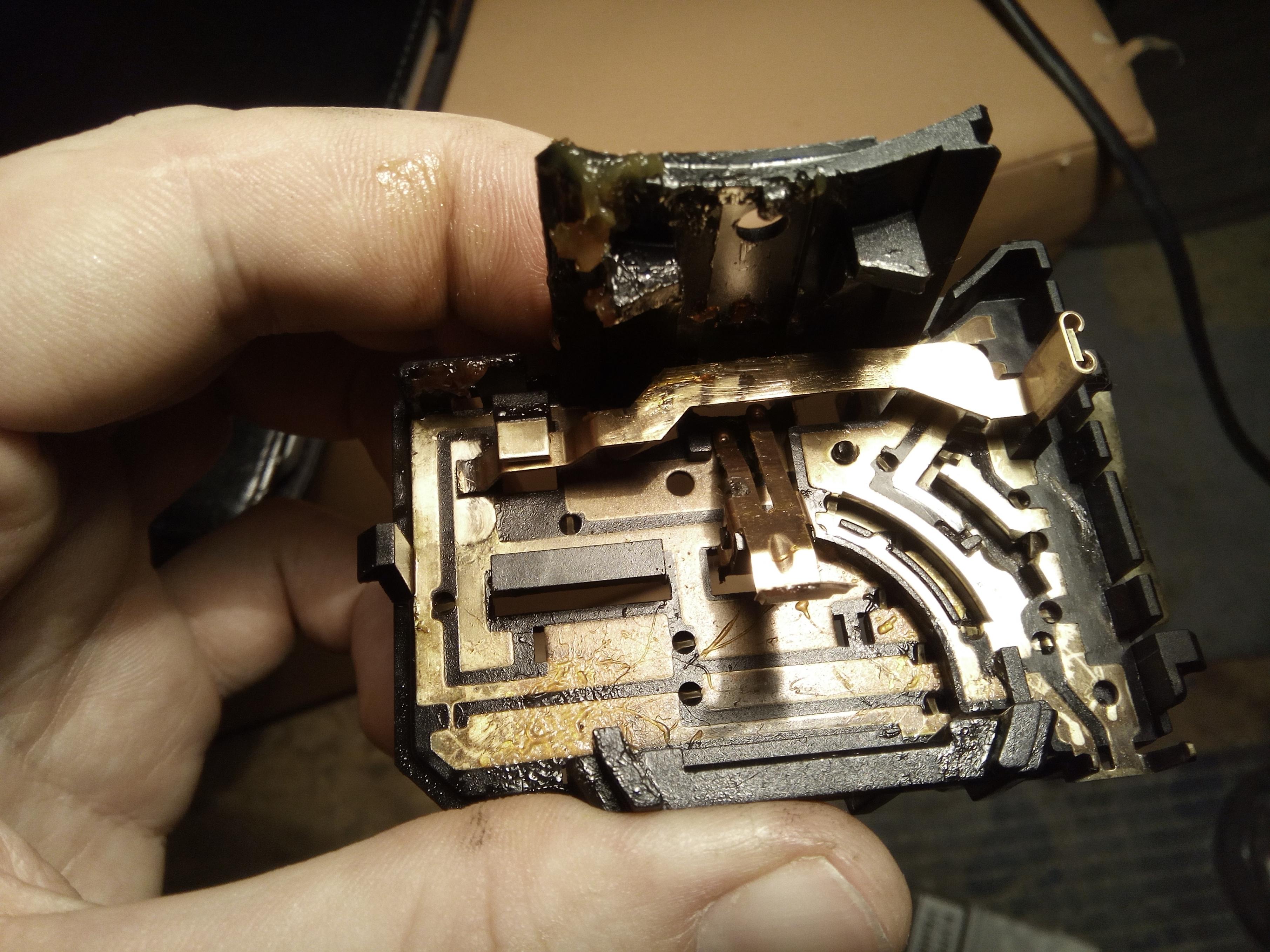

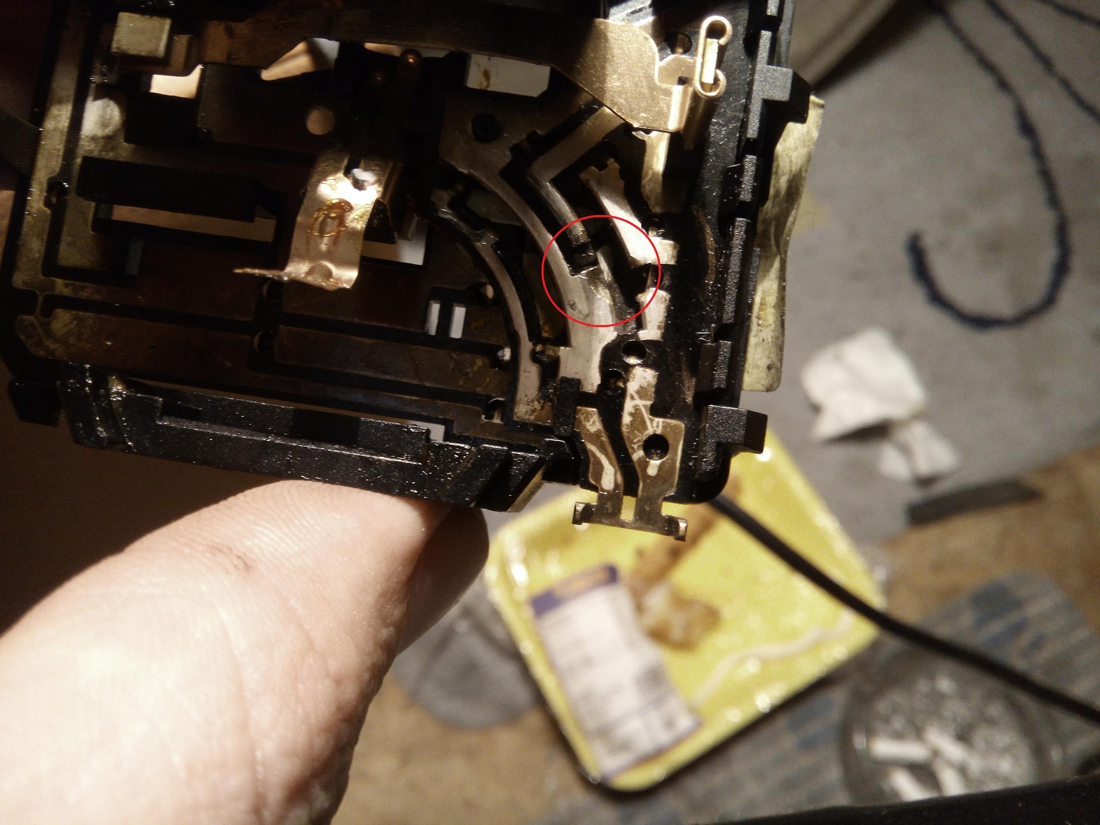

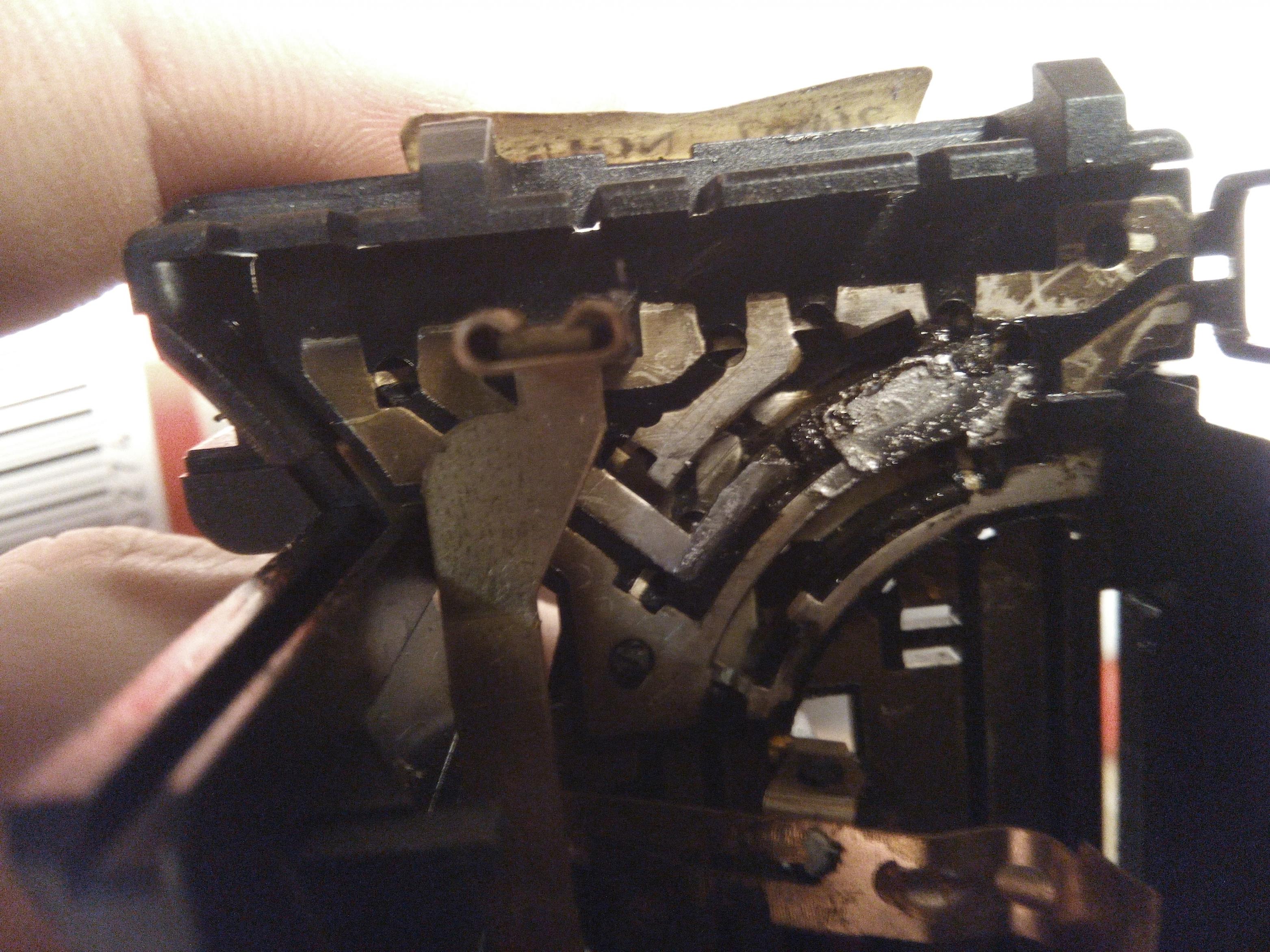

Т.к. насиловал моцк мне правый подрулевой переключатель (плохо работал 2-ой режим стеклоочистителя: нужно было легонько прижимать рычаг вниз, чтоб заработали щетки), решено было ответным контрударом вскрыть моцк ему, потому как тупо поменять не шибко бюджетно выходит (от 1800 рябчикофф):
ТАК быть, вроде, не должно: контакты выжрали дорожку:
Давно хотел проверить новый паяльник, да еще и роликофф в ютубе насмотрелся:
Ходят слухи, что такого ремонта хватает на 1-4 месяца, однако, олова у меня завались, а вот подрулевых нету совсем. Ну и после установки я потребовал от сей приблуды беспорочной службы не менее 2-ух лет, в чем она мне тут же безоговорочно поклялась
Кстати, после натирания спиртом и поджимания контактов в заднем фонаре пока перестала загораться вполнакала лампочка задней противотуманки на приборке, потому доп. массу на плату пока не паял.
как ни странно ремонта хватило на 2.5 года и полез маленько по другому поводу: на этот раз плохо включался омыватель. Ну там все стандартно: контактом выжрало дорожку, так же подпаял, заодно чуть обновил предыдущую пайку (наверное, еще на столько же хватило бы). Ну и смазки новой напихал. Так что не верьте рукожопам, которые бают, быдто такой ремонт недолговечен и нерентабелен.
