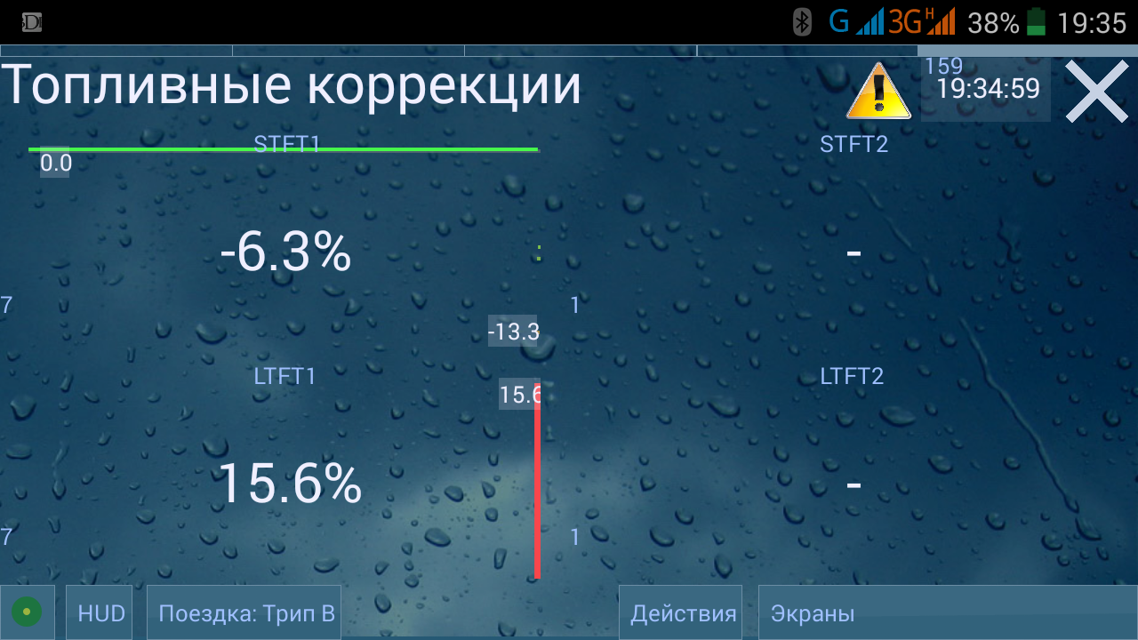

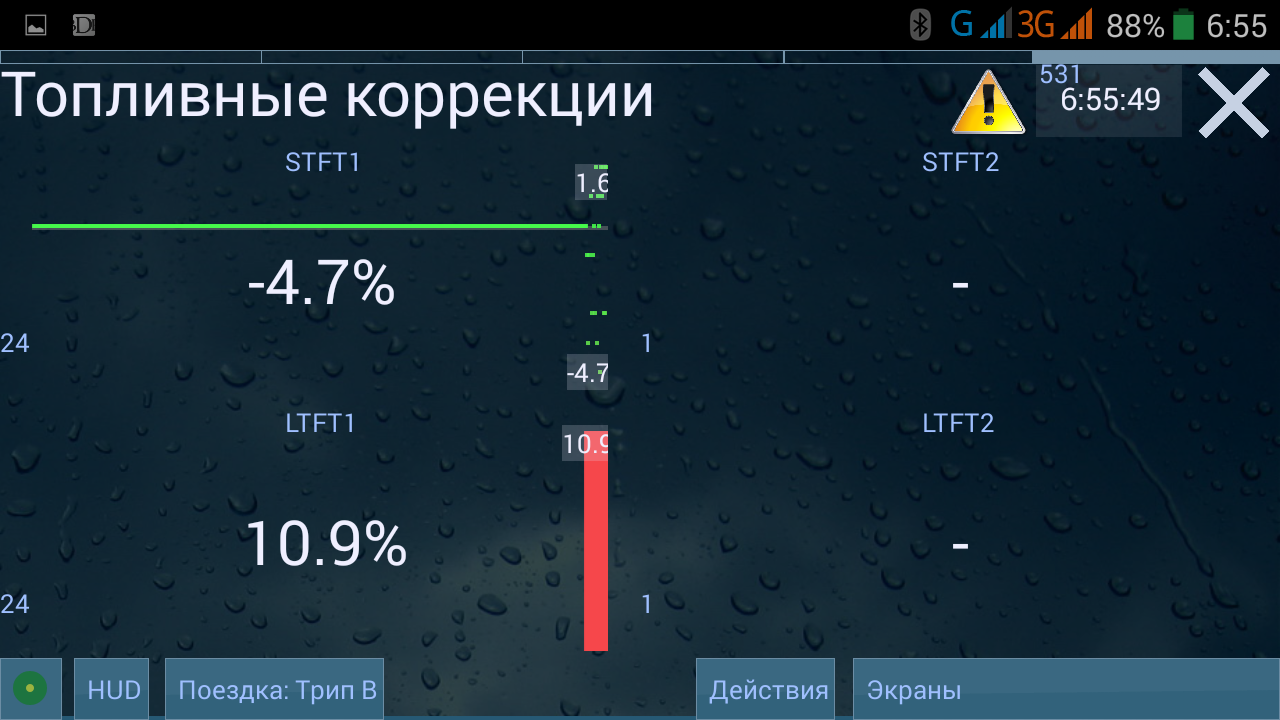

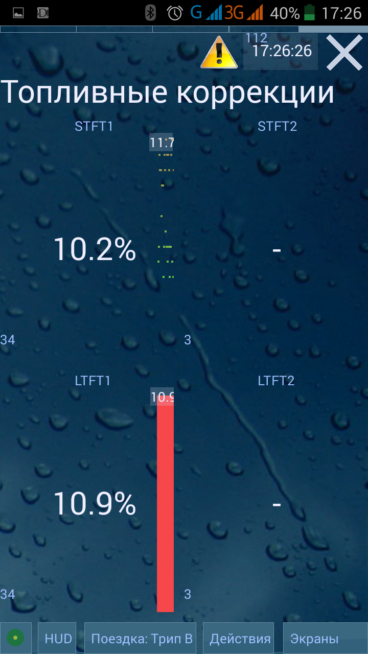

Дал своей коняшке прос...ся. Поначалу тяжко шла: после сотни прям никак. Потом ничего, разбежалась, аж 160 с горы выдала, правда, сам чуть не прос...ся: передние амморты кой-какие признаки жизни подают, задние, похоже, уже давно по Валгалле гуляют, в обчем, чуть руль не оторвал
После отжига в авто некая резвость проснулась, понравилось видать. Не знаю, просёр помог ли, фум лента на прокладке дросселя или 95-й от ЛУКойла, но долговременная топливная коррекция (LTFT) решила уменьшиться и принять менее пугающие значения:
БЫЛО:
СТАЛО:

Расход с..ка эпический - 10,5 - 11,5 л/100 км. При этом тележка еще и не едет: рыку много, толку - мало. Передачи переключаю как на дизеле, на 80 км/ч уже пятая, на 3000 об/мин дрыгатель уже разрывается, в обчем то еще чудо. Видимо сей пепелац делали токмо для езды в городе и никак иначе.
чО за двиг?
Странно, беру жинкин логан 1,6 - расход не выше 10-ки, шустрый, без раздумий с места дёргает. от 3 до 4 тыс - самый подхват. Дастер после него - тупой валенок. Но только до 4000 об/мин,раскочегаришь - вроде,не хуже. Кстати,на новой "каябе" логан ещё и по трассе уверенно идёт,не раскачивается. Мне он вообще в некоторых моментах больше Дастера нравится.

Дал своей коняшке прос...ся. Поначалу тяжко шла: после сотни прям никак. Потом ничего, разбежалась...
Вот и логичный самостоятельный приход к тому, что не надо бензинкам в принципе извращенной любви хозяев к низким оборотам с безосновательным упором на эпитеты "разрывается". Рабочий режим обеспечивающий долговечную беспроблемную эксплуатацию и приемлемый расход близкий к заявленному производителем 2,5-4т.об., и периодический подъем оборотов выше движку лишь на пользу, а звук исправного бензинового двигателя приятен, без выраженных шумов, стуков и вибраций на любых оборотах.

Ну за прочистку свечек я всегда "за". Но 16-тиклапанный более к оборотам склонен, а этот реально ревет, а толку "0", тянуть уже не тянет. Да и на логан-клубе все говорят о расходе в 7-8 литров только по трассе при скорости 80-90 км/ч.

Чистятся не свечки, то есть не только свечки, а обращать внимание на мужские сплетни о расходе вообще бессмысленно... "Корни" расхода и того, что Вы называете не тянет, думаю лишь в обычном для бюджетников Рено кривом сочетании двигла с КПП, , короткость которых не раскрывает потенциал, то есть изменению оборотов сопутствует недостаточное по "осязаемости" изменение скорости.

Может как вариант, до тебя прошивался каким-нибудь кривым ПО с упором в экономию
