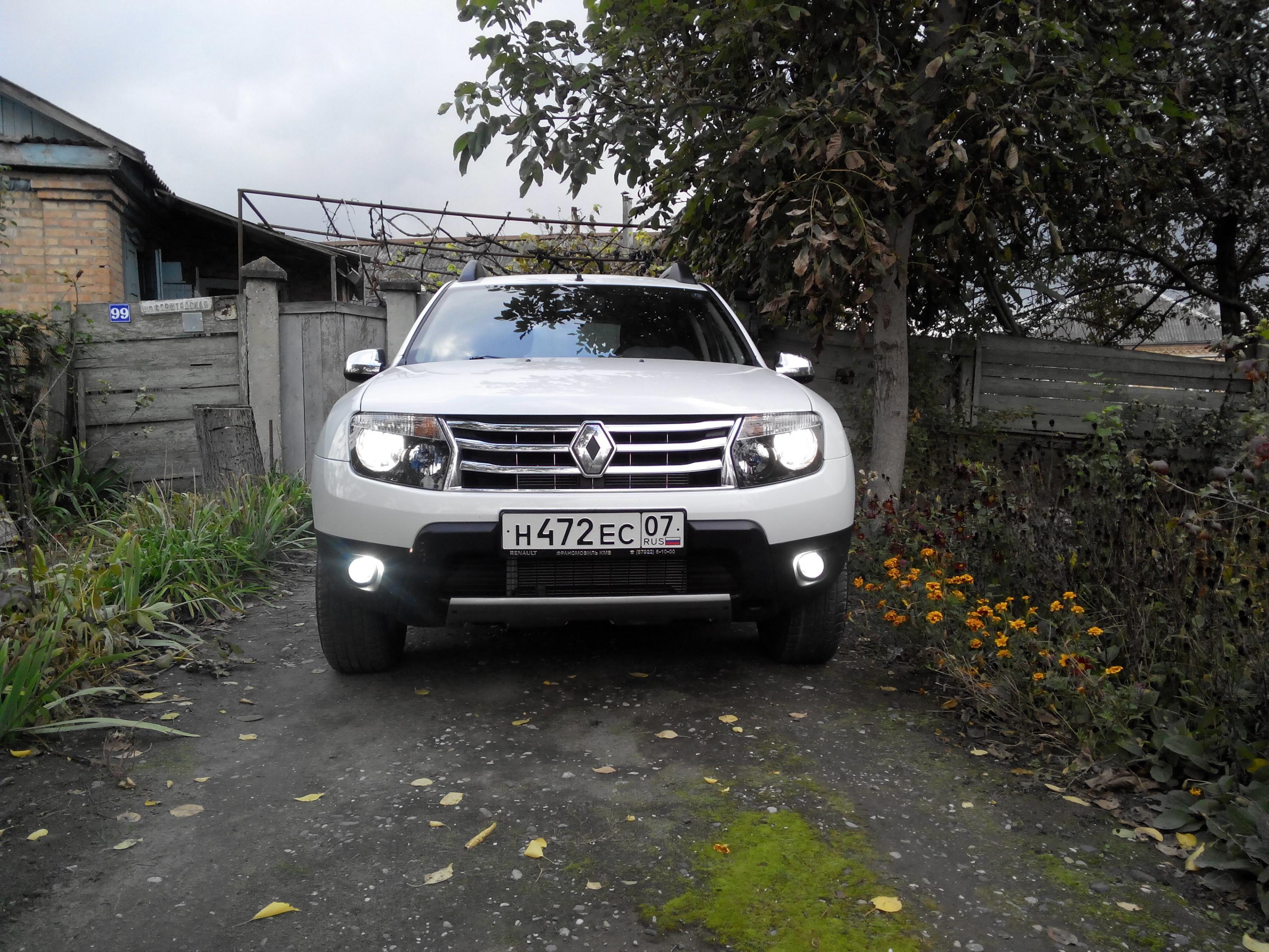

Получил своего Дустика 18 сентября.В ПТФ воткнул светодиодные http://www.aliexpress.com/item/Free-...942878219.html, света от них на 5 метров,за то как ДХО светят как ксенон.Ближний, дальний воткнул KOITO, светят отлично.Фото выложу попозже.

Ближний KOITO,ПТФ led 60w.
