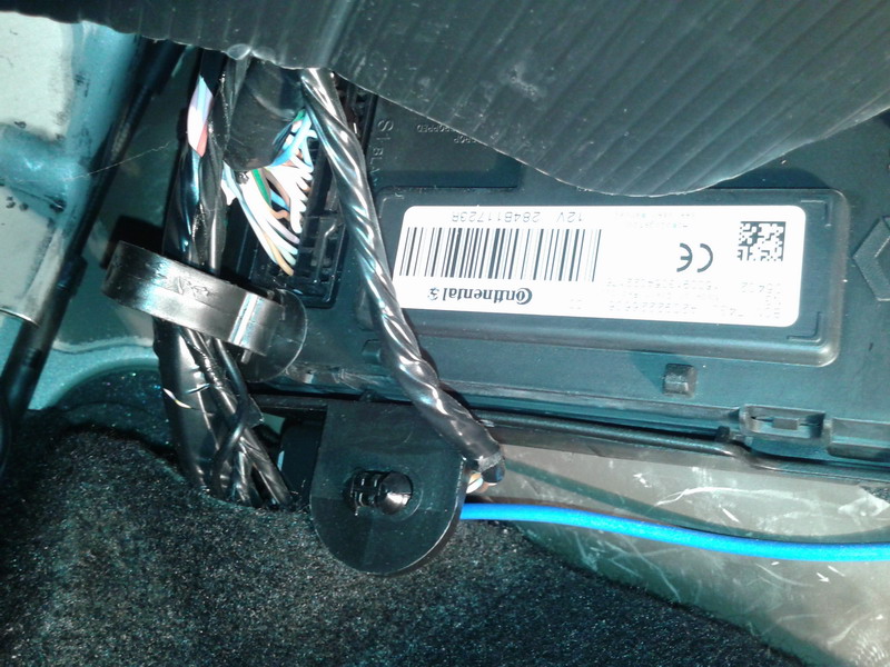

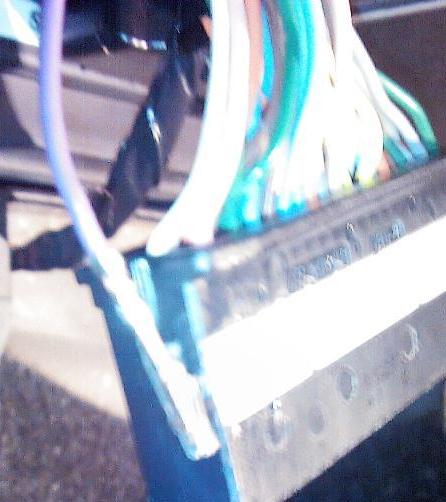

Небольшой отчет о проделанной работе.Ну вот! тоже убрал этот провод.По моему все работает,кроме автоматического включения заднего дворника при включении задней передачи.Провод не разрезал,вытащил из колодки.Была взята скоба от строительного степлера и пассатижи.Над отверстием в колодке есть прямоугольное отверстие куда скоба вставляется, после чего провод легко вытаскивается.Я его заизолировал и примотал к жгуту.Вдруг придется восстановить как было.Посмотрим как дастер будет работать при такой доработке.Спасибо форумчанину Alexei 44 и sova!

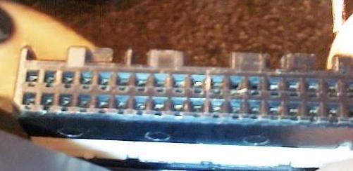

На фото колодки, хорошо видны отверстия куда нужно вставить скобу.

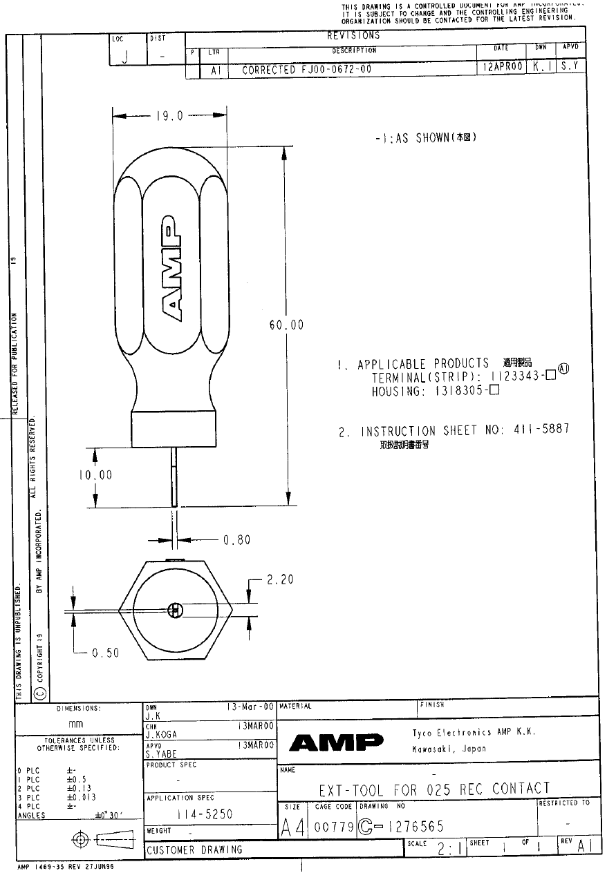

а скоба какого примерно размера?

Когда выпрямил ее она получилась сантиметра 2,но всю ее засовывать не надо.
---------- Добавлено в 17:29 ---------- Предыдущее написано было в 17:19 ----------
http://www.dusterclubs.ru/vb/attachm...1&d=1479074614
---------- Добавлено в 17:30 ---------- Предыдущее написано было в 17:29 ----------
http://www.dusterclubs.ru/vb/attachm...4&d=1479075003
---------- Добавлено в 17:33 ---------- Предыдущее написано было в 17:30 ----------
постом выше sova выложил все инструкции

вопрос - Аккумулятор отсоединять клейму или нет во время манипуляций с проводкой ? или на колодку подается напряжение при повороте ключа??

Re: Задний дворник убрать автовкл.
Сообщение от Den991
Я аккумулятор не отсоединял,ключ не помню!вытаскивал или нет.Тупо вытащил колодку потом извлек из нее провод.

Всем привет!
Проделал вечерком данную операцию по отключению автовключения...
- постелил под коленки фуфайку под водительской дверью
- включил светодиодный фонарь
- заглянул под рулевую колонку и слева от неё увидел нужный нам разъём с проводами, который воткнут в блок с верху, и нужный нам фиолетовый провод вы увидете сразу.
- хотел его извлечь с колодки с помощью иголки - но что то ни чего у меня не вышло, вообщем куснул я его и изолировал...
- завёл машину, все дворники поднял...
- ну и всё проверил - автовключение заднего дворника больше не автовключалось!!!
Вообщем не забываем благодарить Alexei 44 и sova!!!
Алексей 44, sova - вообщем, мужики - спасибо!!!

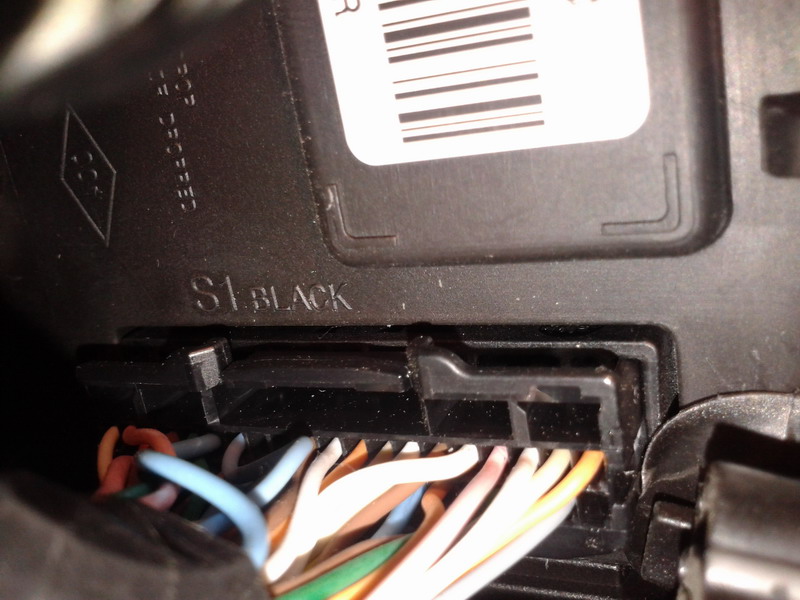

Так, нашел я эту колодку. Чтобы добраться до нее надо вынуть хомут со жгутом проводов, которые ее прикрывают и немного отвести в сторону (хомут легко вынимается). А вот вынуть колодку пока не удалось. Тесно, не рассмотреть, что там ее держит.
Кто подскажет, как вынуть эту колодку S1?

Сообщение от Alekc495
Судя по чертежу от Sova, скоба скорее всего от того степлера, каким скрепляют толстые картонные коробки для крупной бытовой техники? Недавно такая попалась на глаза в гараже, замерил, как раз 2х1 мм, почти как по чертежу.
Сообщение от Dust93
Защелку хорошо видно на втором фото, нажать и тянуть.
