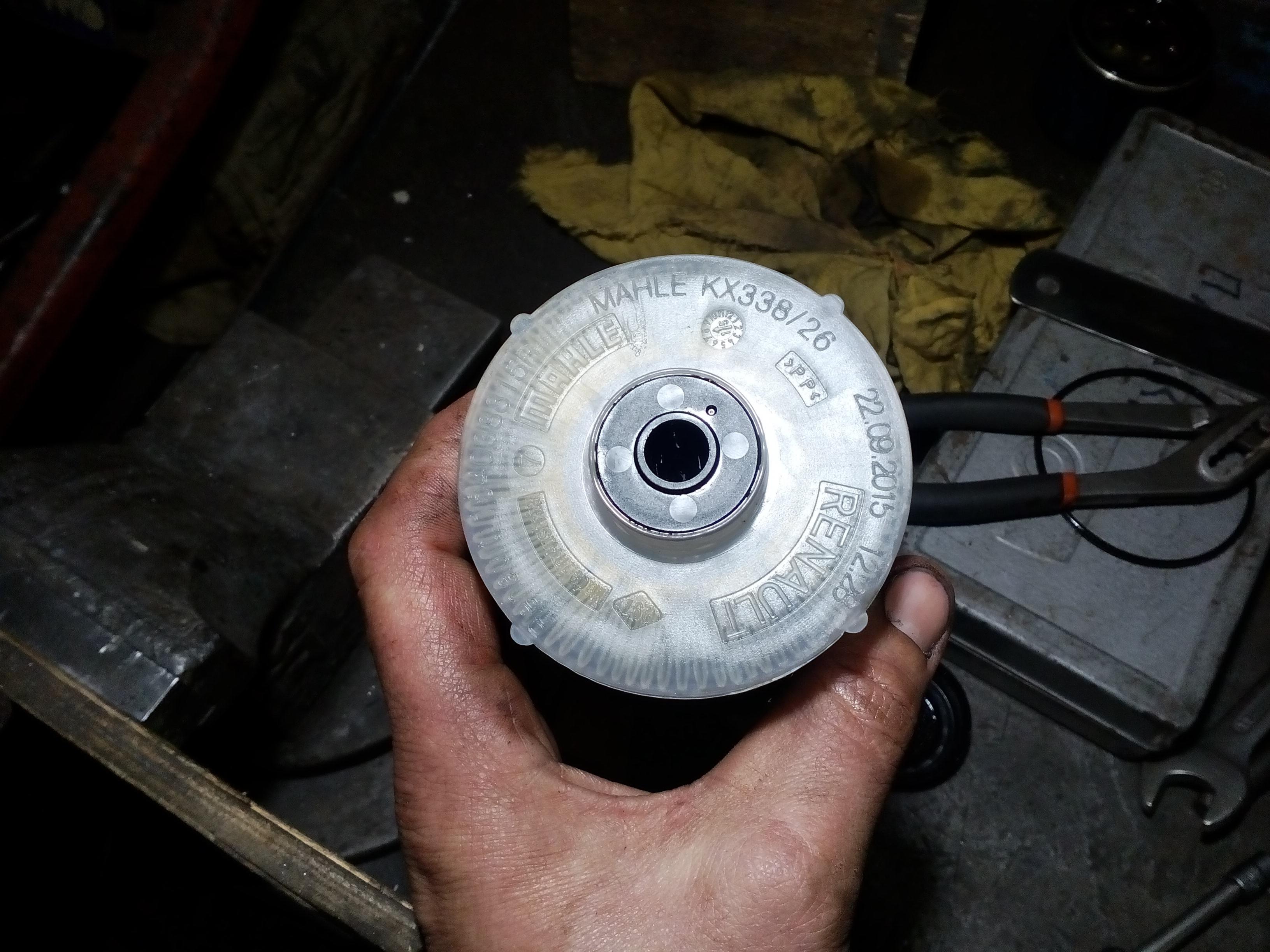

temnzem
Менял топливный фильтр 2-й раз. Старый мне отдали. На фильтре стоит дата 10.09.2015 16,40 аккурат, когда автомобиль мой выпустили! Есть подозрения, что мне первый раз его просто не меняли. Можно как то по номерам это определить?
Топливный фильтр говорят менятся на ТО-2..т.е.на 30 тыс

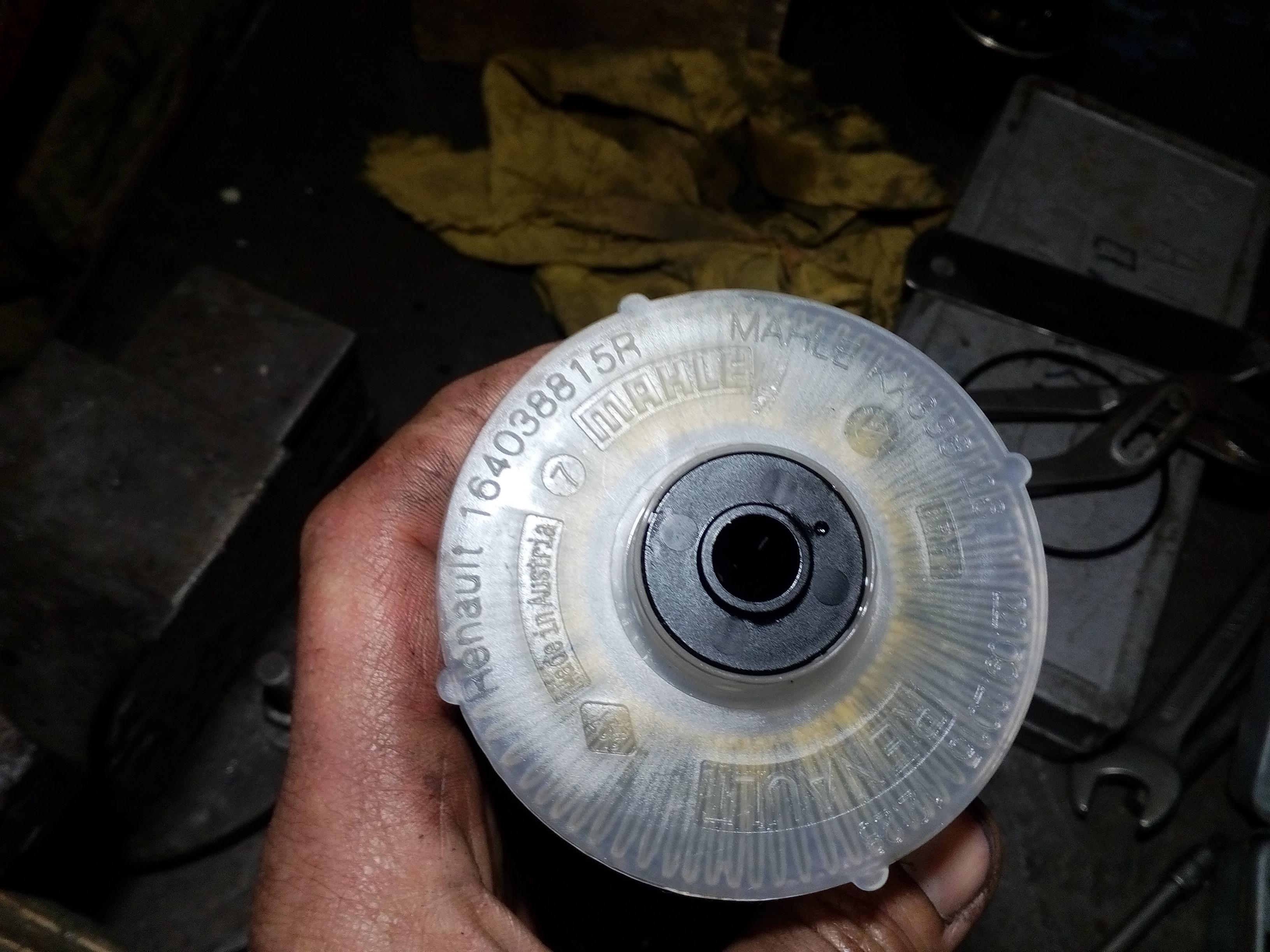

Отправить личное сообщение для White_Alex
Найти ещё сообщения от White_Alex
18.12.2016, 14:49
75
уони
Регистрация: 06.02.2016
Сообщений: 140
1 мес. 4 д. 20 ч. 35 мин. 6 сек.
96
Был(а): 16 июн 2020 05:52
Адрес: Казахстан,
Автомобиль: Рено Дастер 1.5 dci
Re: Топливный фильтр для рестайла
Apostle
Так всё же с завода Рено на установленном топливном фильтре какой каталожный номер был? А то что-то столько номеров и все разные говорят,не пойму,где правда и какой в итоге оригинал
На оригинале стоит номер KX33828D. По каталогу бьется как оригинальный фильтр Рено с такой же ценой.
---------- Добавлено в 17:49 ---------- Предыдущее написано было в 17:34 ----------
man_16rus
164039594R RENAULT Фильтр 825 руб. Так на всякий случай...)))
http://www.autodoc.ru/Web/price/art/...og=on&access=2
RENAULT 164033646R Фильтр топливный 2106 руб за тоже самое.
Я купил 1-й дешевле.
Поставили все нормально!
Предлагаемый фильтр бьется как
KX33826D. Разница в последней цифре с оригиналом хотя вроде все должно подойти. Интересно полный ли аналог. Мож там бумага потоньше. Зачем разводить столько артиклов.
Активирую БК.

Автомобиль: Renault Duster 1.5cdi
Здравствуйте. Поделюсь опытом замены тф. на дастере2 1.5cdi 109лс. Действительно на вставке элемента, рядом с логотипом рено красуется логотип махле-кехлер KX33826D. Пробег 12т. элемент почти чист и воды не обнаружил, топливо в Беларуси неплохое. Стоимость 21бел.рубль
kawa2
Отправить личное сообщение для kawa2
Найти ещё сообщения от kawa2
