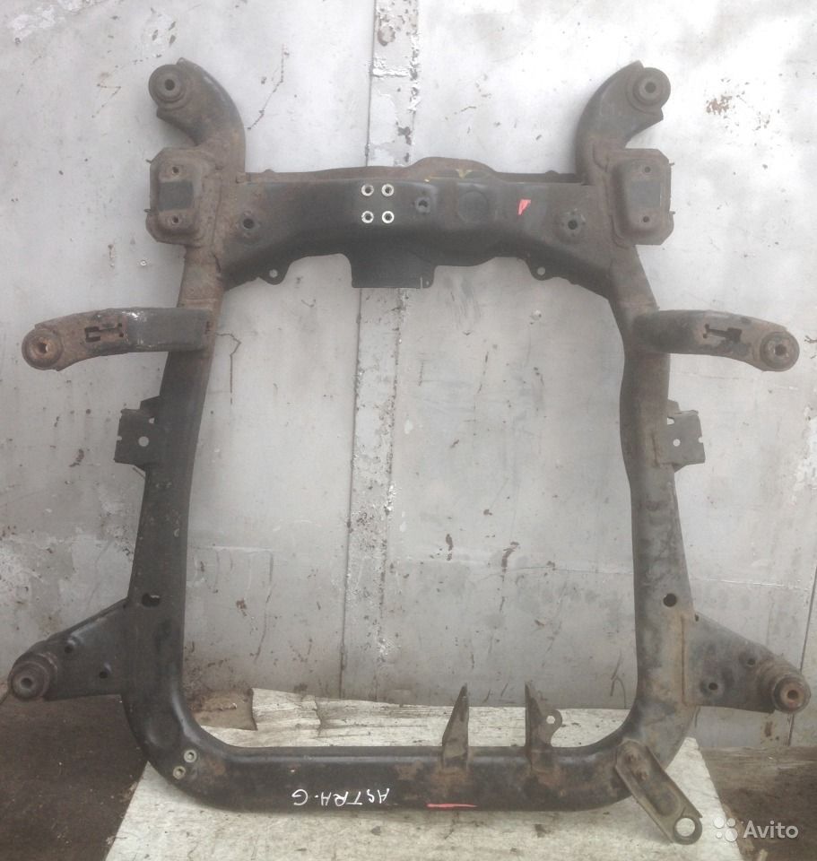

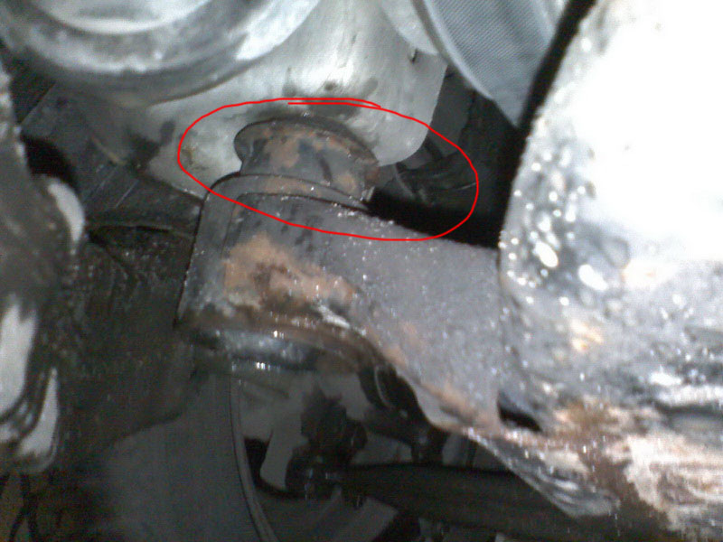

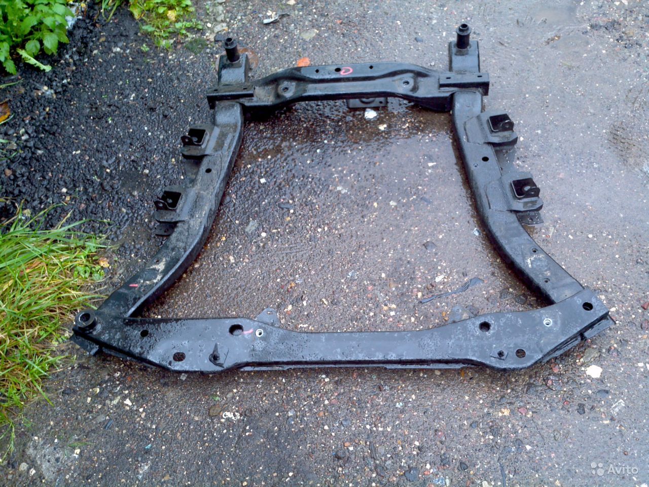

Да оставьте, ради бога, в покое эту жесткость кузова. Вопрос скорее в способе крепления подрамника к кузову и передних стоек к кузову же.
Ну вот например:
А теперь сравните с нашим:
- всего 4 резиновых опоры. (на верхнем рисунке их 6)
