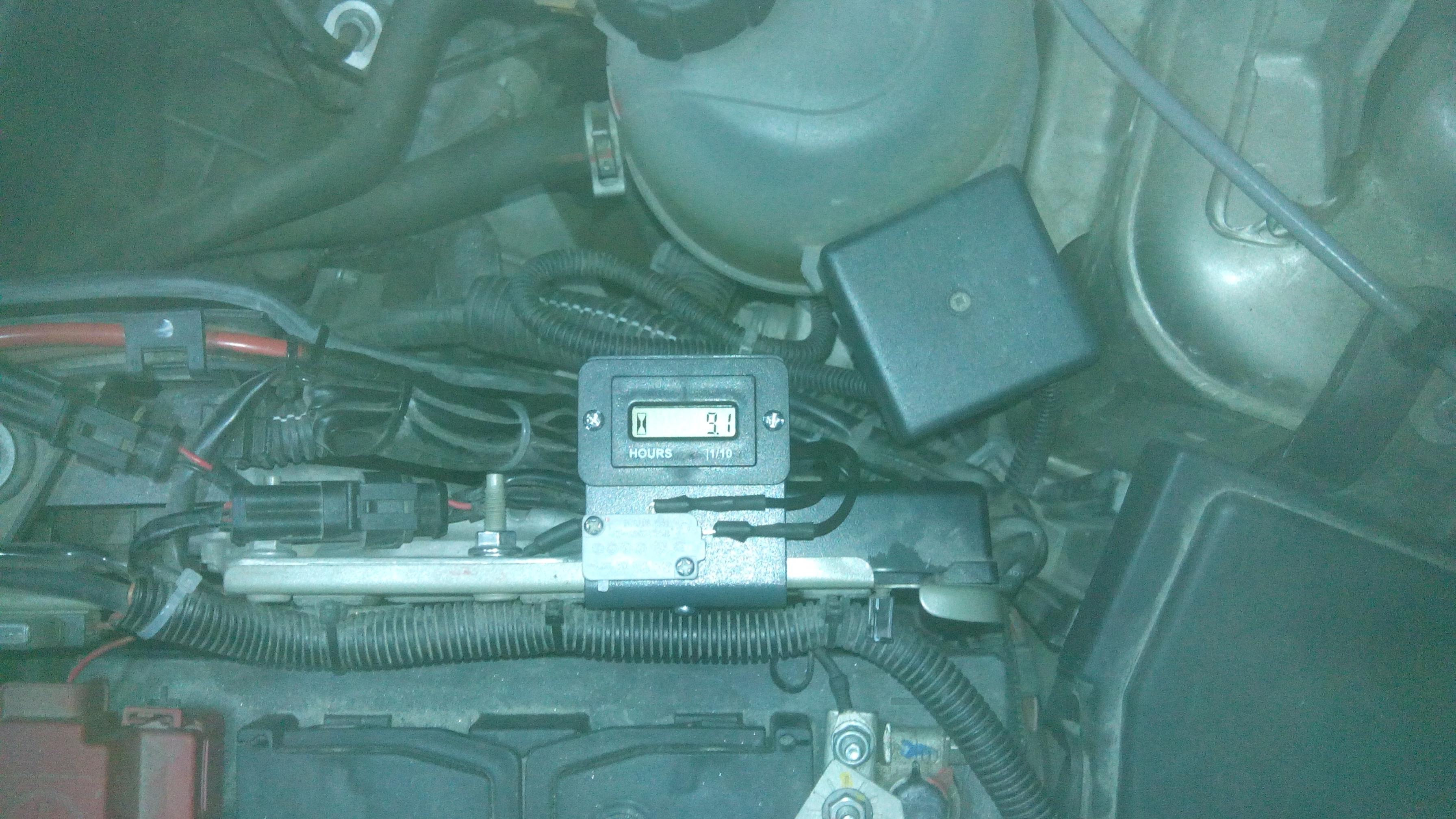

Пришёл счётчик моточасов, модель указал при заказе DC 4,5 - 90V (846р.): https://www.aliexpress.com/snapshot/...tId=1315983276
Считает и сбрасывает. Заводское исполнение и качество!
Продавец от производителя. Доставка почтой Сингапура, от момента заказа и получения прошло 22 дня.
Вывел микрик для сброса на "0".
Питание "+" взял от колодки реле в моторном отсеке, те что идут на включение штатного ДХО на рестайле, а на машинах 2014гв не задействованы, поскольку оптика без ДХО. ДХО Осрам подключены у меня к штатной схеме и вставлены 2 релюхи в свои штатные места.
В общем тоже буду наблюдать соотношение пробега и времени.
