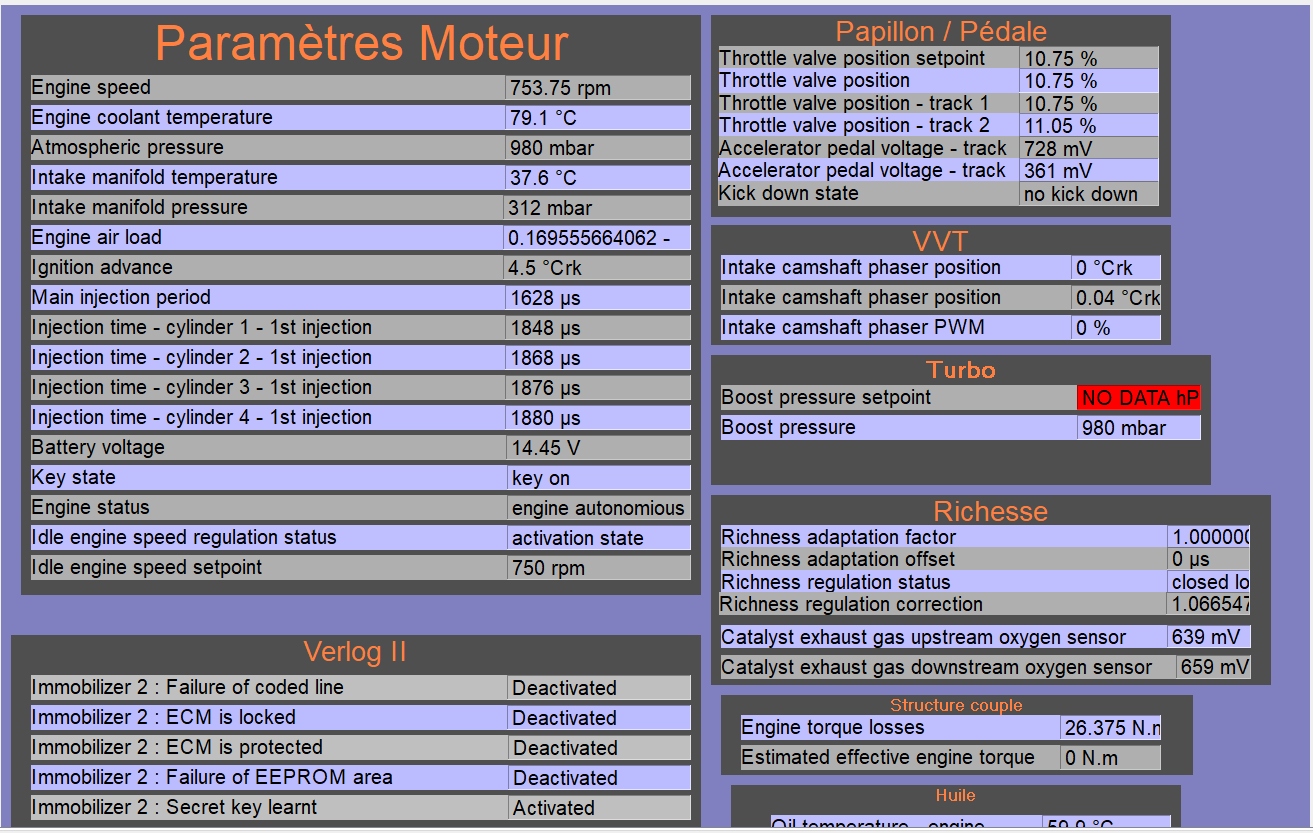

Пришла в голову интересная мысль. Что если, все-таки виноват износ ДЗ.
Тогда:
1) ремонт/замена
2) Попробовать переписать заданное значение оборотов ХХ, скажем 765 взамен 750(непонятно только есть ли такая возможность)
3) Обновить прошивку, машина 2012, наверняка есть более новые версии(возможно, в более новых версиях это каким-то образом исправлено). Есть ли такая услуга у официалов?

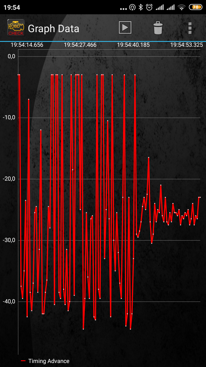

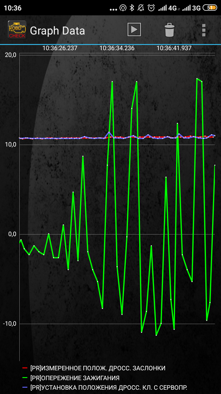

Сегодня посидел в машине в попытке увидеть по параметрам что-то, что могло бы подсказать, что менять следующим.) Результаты странные.
Во время прогрева машина работает как часы, так ровно по моему никогда не работала. По мере прогрева, ничего кроме температуры значительно не изменялось.
В момент, когда температура добралась до 86-87 началось...(сегодня похолодало на улице и это случилось при более высокой температуре, чем обычно)
Включение обогрева стекла прекращало расколбас, а отключение начинало. Из параметров начал скакать только УОЗ. Сделал график и прифигел.(Оказывается, я сделал графики непонятно чего, Timing advance), но УОЗ тоже колбасило.
Также снял графики положения дроселя, который почти не шевелится.

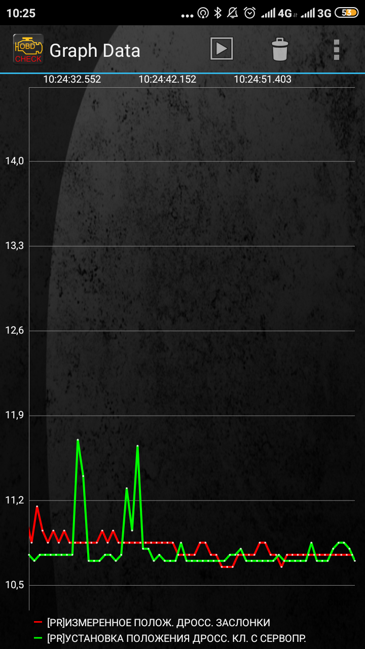

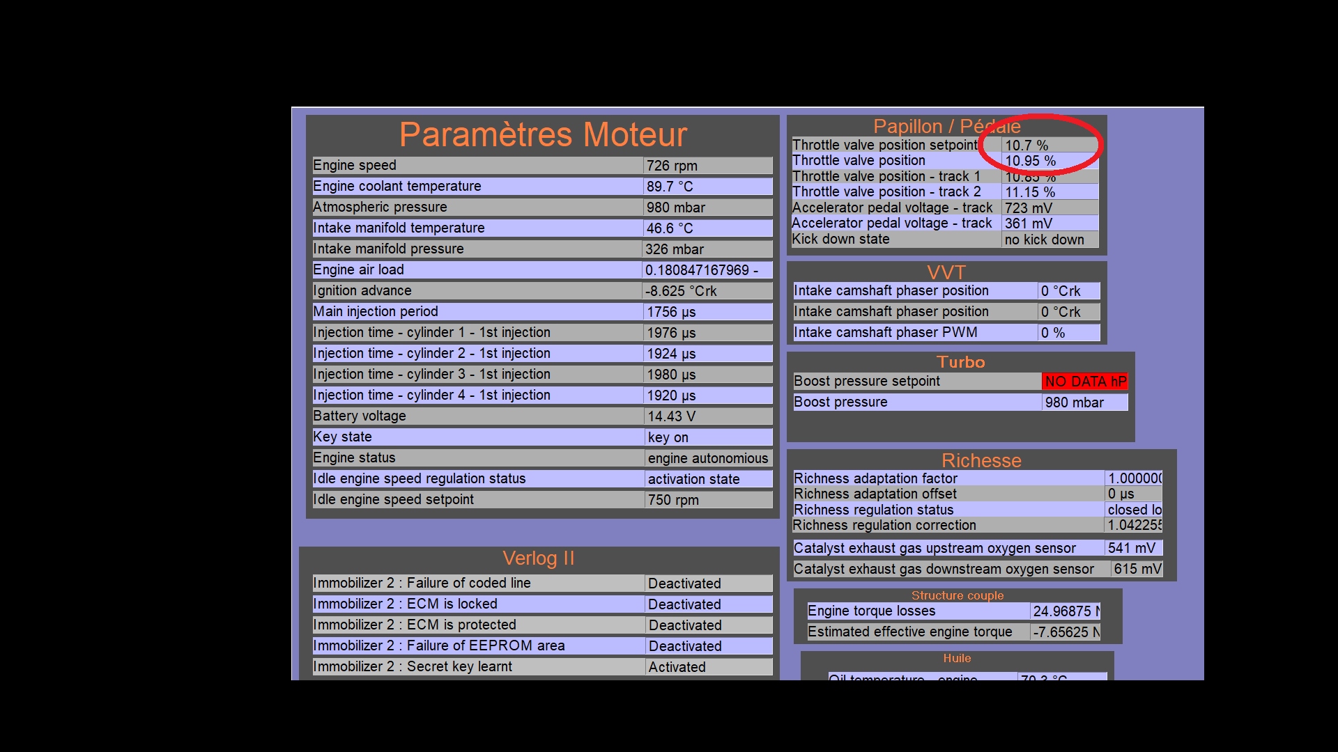

Еще взгляд зацепился за заданное и измеренное положение ДЗ. По мере прогрева оно в точности совпадало, а во время "троения" измеренное стало больше заданного на 0,2%.

0.2% это ни о чем.
УОЗ пляшет из-за не стабильности холостого, а не наоборот (с помощь УОЗ регулируется холостой, это более тонкая регулировка, нежели с помощью дросселя, так работают все системы)
Реальный УОЗ заваливается до -8гр, значит ЭБУ пытается уменьшить вырабатываемый ДВС момент. Параметры регулировки холостого (444ый и 606ый параметры) это подтверждают.
Значит в мотор поступает лишний воздух. Либо дроссель неверно откалиброван.
Собственно, у вас тот же самый случай, что и товарища, который Targon14
Вы снимаете графики, смотрите параметры разными программами, которые, как мне кажется, вас больше путают, нежели помогают. Тот же УОЗ у вас на графике не соответствует реальному. Что на него смотреть в этом случае - не понимаю. Реальный УОЗ у вас на снимке с ДДТ.

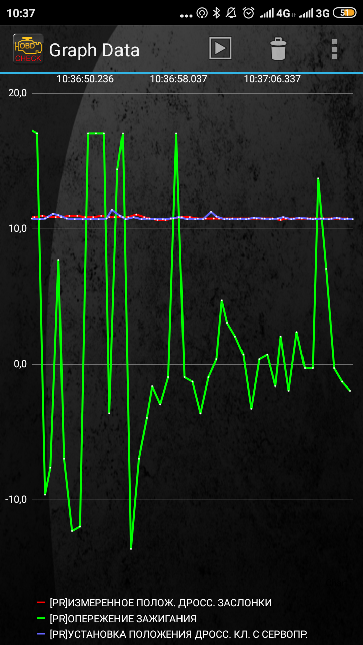

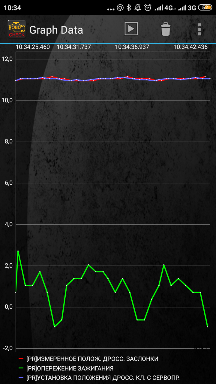

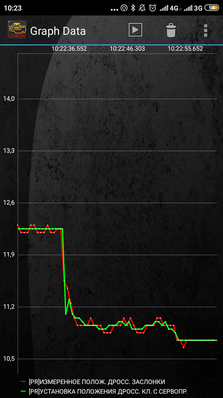

График 1
Нормальная работа небольшой газ и сброс до холостых
График 2
Отключение ближнего и начало "троения" в конце графика

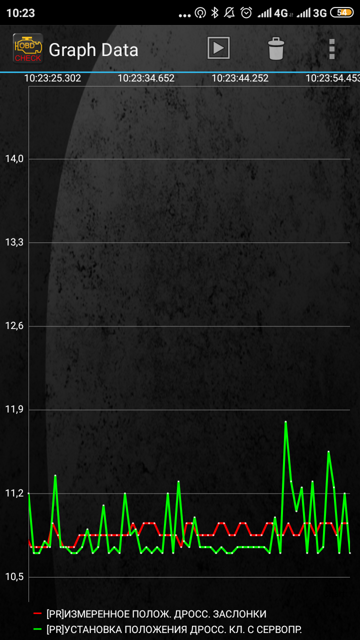

График 3
Включение ближнего и прекращение "троения" в конце графика
График 4
График УОЗ троения нет, холостые
График 5
График УОЗ, начало "троения"
График 6
График УОЗ, окончание "троения"
ID:	126620   Нажмите на изображение для увеличения

Т.к. заслонка не закрыта полностью, т.е. не находится в своем крайнем минимальном положении, то теоретически у ЭБУ есть запас регулирования заслонкой, которым он мог бы скомпенсировать небольшой подсос.
Либо он не может вообще закрыть дроссель в нагретом состоянии или не может обеспечить его точное положение в каком-то очень узком диапазоне. Любое изменение нагрузки механической/электрической, загрязнение/заклеивание дросселя, затыкание вентиляции картера заставляет его работать в другом диапазоне открытия дросселя.
Значит истинная проблема, что неудивительно, кроется в ДЗ. В его механической или электрической части.
---------- Добавлено в 13:52 ---------- Предыдущее написано было в 13:50 ----------
