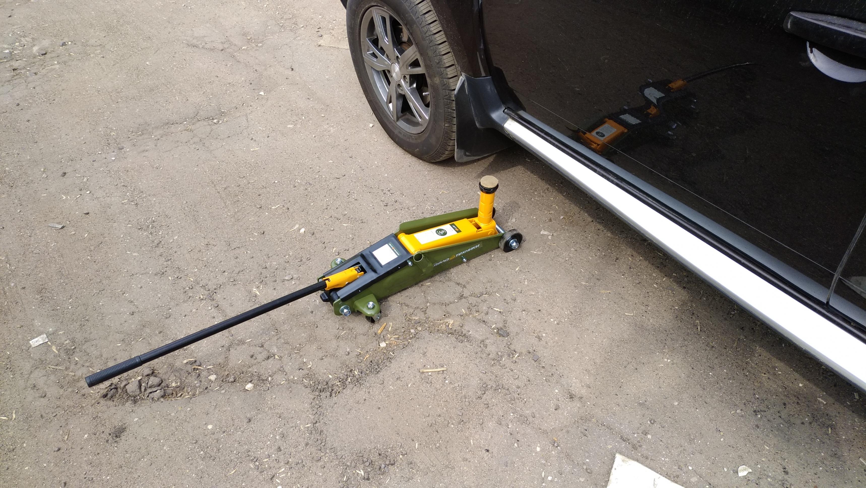

Сменил Матрикс 51028 на Дело Техники 904334, 3Т 150-530мм со съемной проставкой и рычагом быстрого подъема. Брал в Южном порту через Авито. На комплектную рез. прокладку хочу приклеить кружок войлока ( по рекомендациям из параллельной темы). Его аналоги Матрикс 51040 ( без быстрого подъема) и АвтоДело 43351. Другие варианты с высотой 530мм, Стелс и прочие, с подхватом 190мм, поэтому их отмёл.

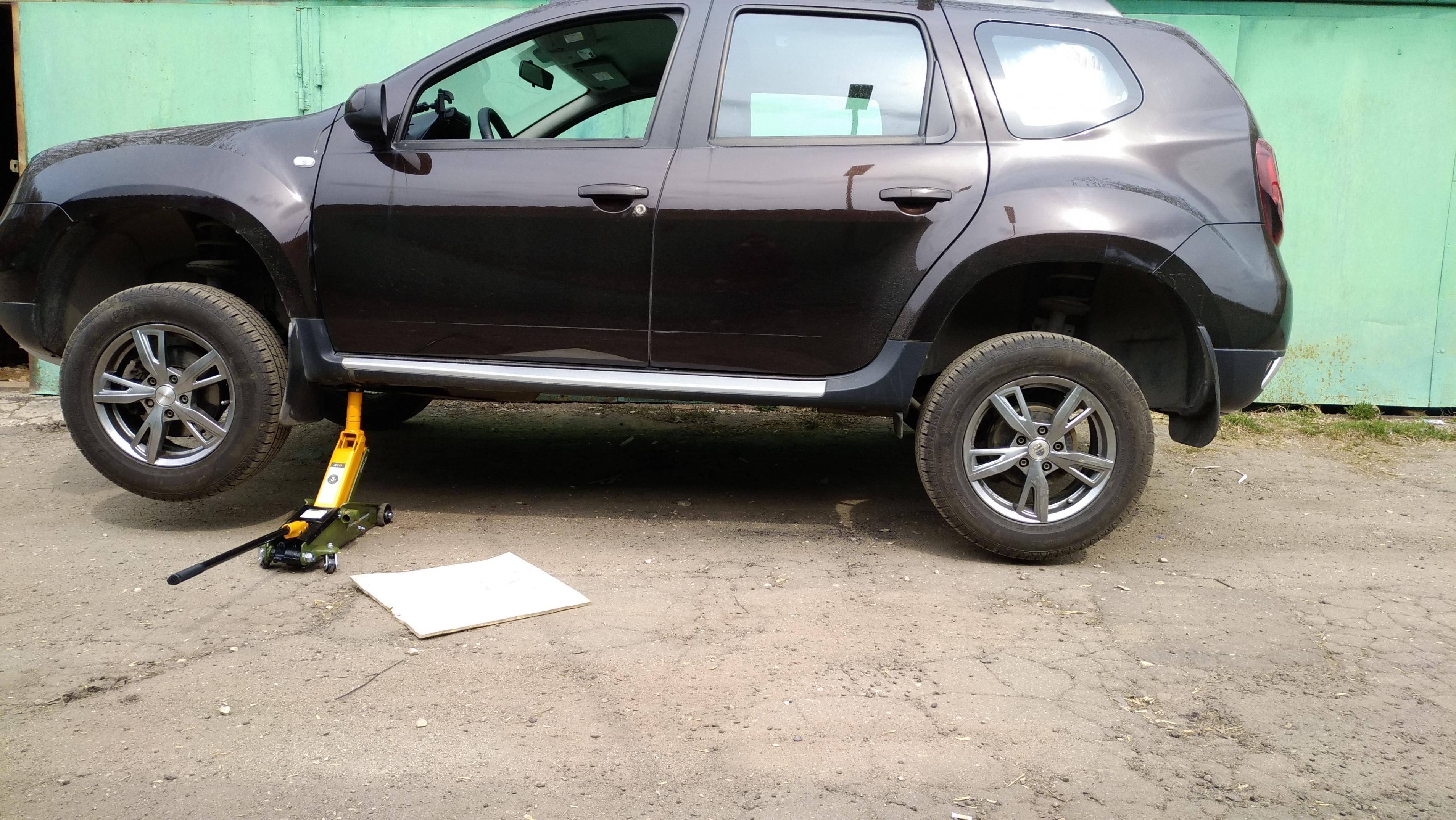

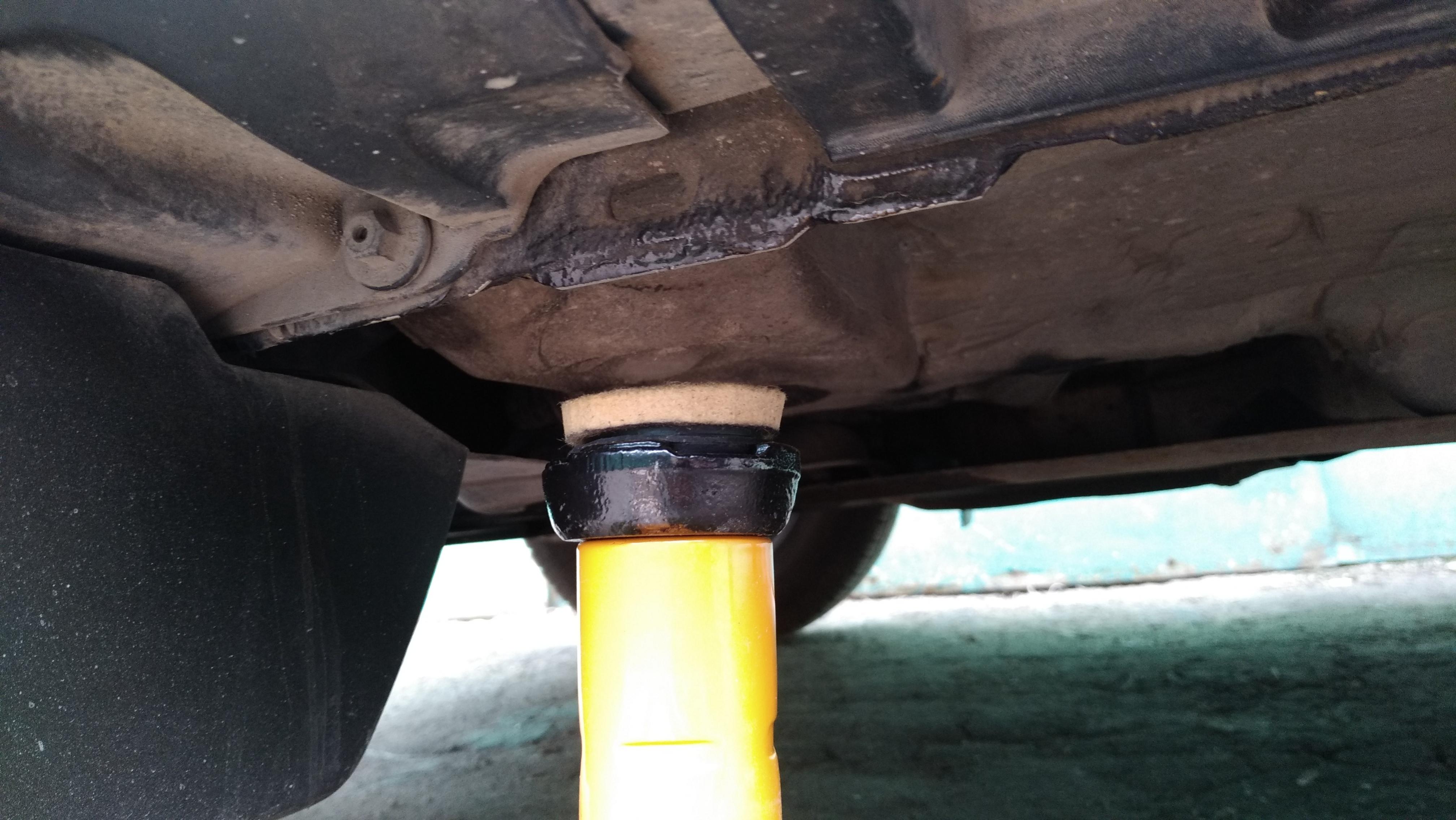

Вырезал прокладку из войлока, приклеил, но под нагрузкой клей не держит, зато выдерживает сам войлок, лишь вмятина остается. Опробовал домкрат, на лифтованном на 25мм авто спереди со стоковой проставкой зазор около 3 см. Поднимает зараз всю сторону, при этом есть запас по подьему. Усилие на рычаге меньше чем у двухтонника, и доски-прокладки теперь не нужны. В общем изделие понравилось, также удобен механизм быстрого подьема.

Сообщение от Липтон
Не советую так высоко поднимать этим домкратом за штатные места. Пороги гнутся только в путь и антикор отпадывает.
