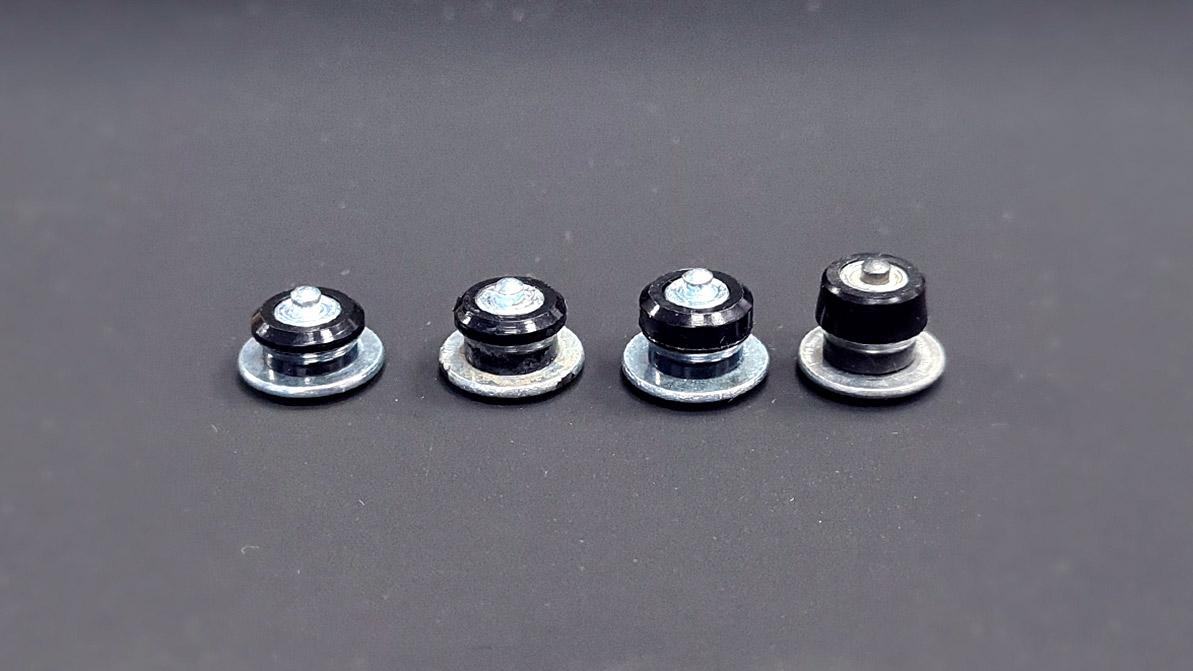

Пневматикой не пользовался не знаю. Таким как на картинке показал шиповал шуроповёртом, смазывая и на сухую 3 разных комплекта резины, примерно 100-200 шипов на комплект. Гисловет вобще полностью перешиповывал удаляя ломаные и изношеные шипы, повреждений резины не замечал
Есть тема про ошиповку вроде

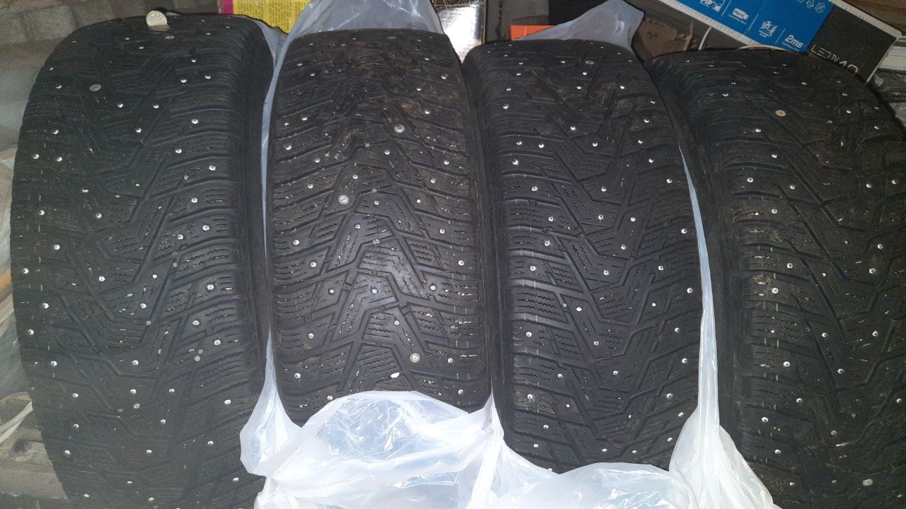

Насчёт дошиповки...
Я шипанул прошлой осенью колеса, через 10 тык посмотрел на рем шипы, от них только шляпки остались, сами шипы стёрлись в ноль.
В общем это только на продажу делать.

При чем здесь размер?
Стерся сам шип, основание держится хорошо.
upd:
добавил фото, если его увеличить, то можно разглядеть во что превратились шипы

Конечно в старые. Ремонтный шип имеет увеличенные посадочные размеры и держится в старом отверстии лучше заводского, конечно если подобран правильно по износу протектора

Похоже какое-то .овно воткнули, да и насколько верно я разглядел - размер протектора уже маловат для шипов, им негде "прятаться".
У меня остаток протектора 7-8 мм, потери шипов (родных) до десяти штук на колесо после пяти лет, и езда почти всю зиму асфальт.

Может потому и стерся что высоко стоял?

Я ж фотку выложил, стоят нормально по высоте.
Просто сердечник из пластилина сделан.
