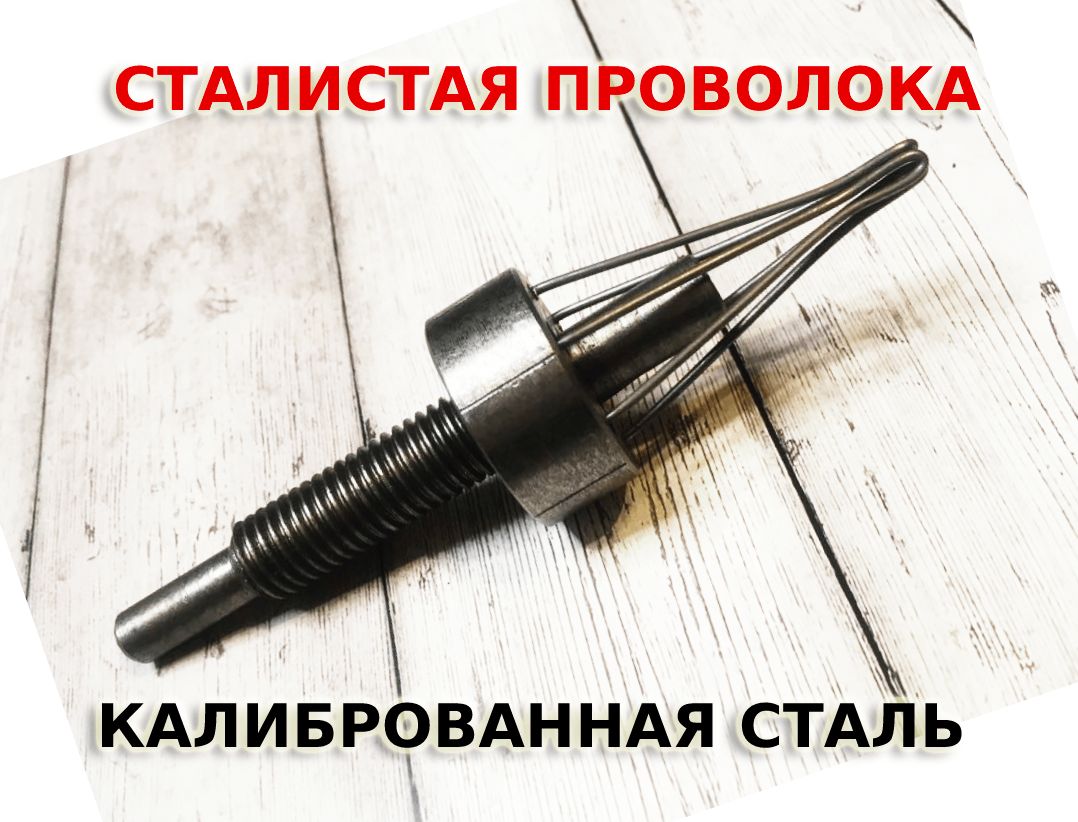

Вот такой я себе купил
правда не пробовал еще
https://www.wildberries.ru/catalog/81592781/detail.aspx
Сообщение от hiker51
https://ozon.ru/t/Qo8Nlel
Таким пользуюсь года 4, правда моя версия 3,0 вроде. Брал в ларьке, "всё для шиномонтажа". Шипует хорошо, резьбу чаще смазывайте и всё.
Шипы только Ремшип, остальные не "победит" используют, нарывался на такие, за неделю стачивались, а эти нет.
Последний раз редактировалось HID; 29.08.2023 в 18:05.

Сообщение от vladimir52
Будь добр, покажи дошипун
Я таким пользуюсь. Не одну сотню шипов загнал им. Вполне удобно, нормально работает.

Сообщение от ДядяСережа
Спасибо братцы, где его найти, Серёж?
Да я уж и не помню. Гдето на Авито выписывал. Что-то около 1000 стоил.
На Озоне их тьма, на любой кошелек, поиск по "ошиповка шин" или "дошиповщик шин". Только при установке обязательно чем-то мазать, хоть мыльной водой, а то на сухую резину бывает рвет немного.

Сообщение от -=Df=-
Ну чтобы как-то повреждало резину не замечал, от слова совсем, Просто мазаные мыльной водой мягче садятся
