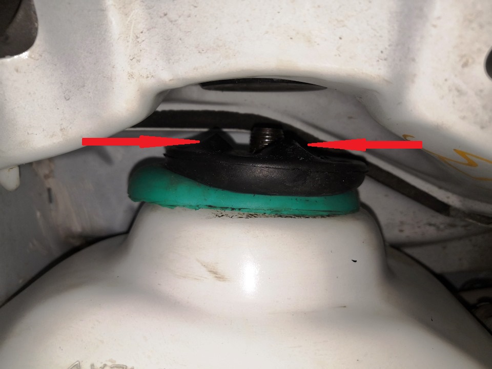

Похоже у автора DaveMF, на которого ссылается zhiv, уже есть проблема с верхней опорой. Она похоже разваливается из-за давления, которое создаёт экспандер . На фото видны две выпуклости, вернее больше похоже на разрыв, как на отслоение резины.
Тарелку кверх ногами прикрутить, а чашку кузова и резину тарелки смазать силиконом для скольжения при повороте руля, не пробовали?
Зазора как небывало и прокладок в виде эспандера не нужно
А то уже на жёсткость по эспандеру перешли
Эспандер для рук человечков, а не для нагрузок кузовов автомобиля.
Тогда уж может от трактора чего подобрать или с япошек есть модели там тарелки мельче, на вагах глубже.

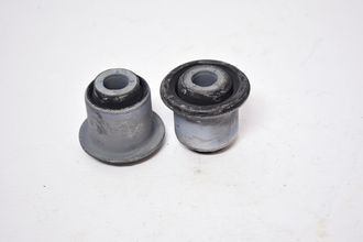

Вы дастеровский сайлентблок в руках держали? А в рычаге его видели?
На всякий случай:
А вот так резина обминается внутри обоймы:
На всякий случай:
О уже сваркой резинку сварили, как обмялась
По обойме снаружи видно бывшие провернутые и окислившиеся пятна контакта, заметно был сильный держак в дупле рычага

Сообщение от Regas Посмотреть сообщение
Ну вот ваша "квалификация" в очередной раз и подтвердилась: нихрена там не видно. Резинка провернулась а обойма сидела как влитая даже без начинки и выпрессовывалась съемником.
Это у вас квалификация джамшута, обычно обоймы ржавые, как говно мамонта, а у вас видно сваренная.
Где на резинке следы от проворота или стёртые места?
Каким съёмником обойма выпресовывается из очка в рычаге?, там молоточком достаточно раз тюкнуть и она из дупла вылетает!
Для джамшута, конечно сидела, как влитая и ни куя не видно!
Джамшут, рычаг с салентблоком регулируется одетым на авто, затягивается, ставится несколько точек сварки или кренится, к резинке там не подлезть!
И регулировок там до.......

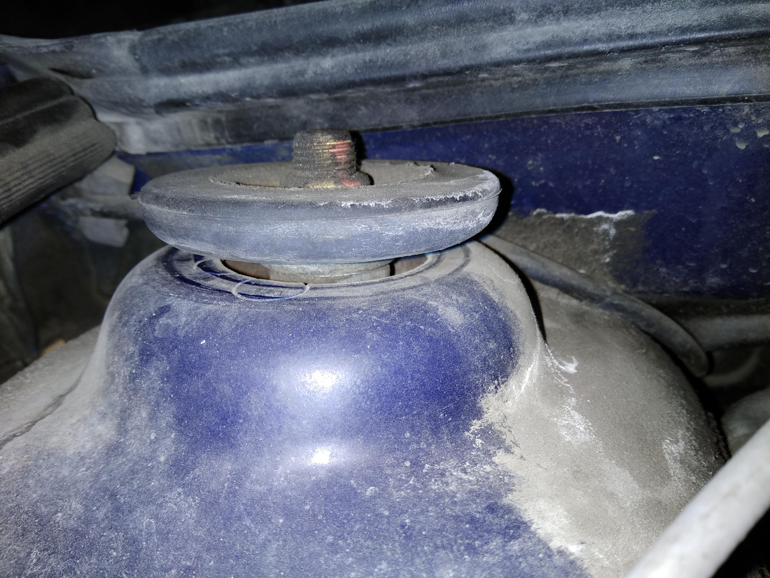

По умолчанию Re: Пробивает передние стойки
У мну вот так с рождения, подвеску спереди еще не менял, тока собираюсь по весне. Лежачих проезжаю на скорости не выше 40км/ч. Кроме звука "глухой бух" колеса об лежачего ничего постороннего не слышно как у zhiv. Хотя видно что потертости под этим резиновым блином на чашке есть, ну х. з. может так надо, или чо эспандер совать?)
Сообщение от Леон 75 Посмотреть сообщение
Стоимость эксперимента с эспандером 150 руб и 15 минут времени!
Только используй самый мягкий эспандер (10...15кг)
И это чего срач такой под капотом развел?
