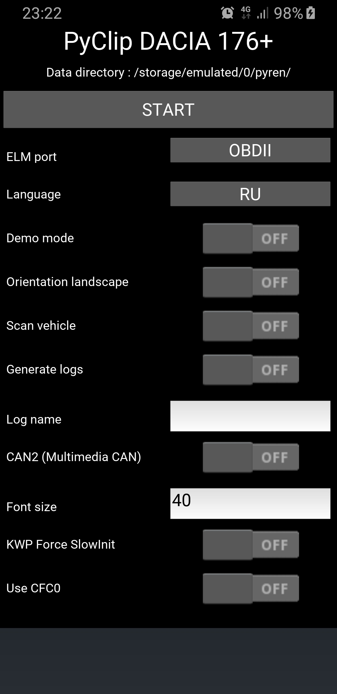

#76
Регистрация: 22.10.2016
Сообщений: 54
Время онлайн: 1 д. 21 ч. 33 мин. 49 сек.
: 8
Был(а): 01 апр 2021 10:52
Адрес: Гатчина
Автомобиль: Duster новый
Re: Загорелась Сигнальная лампа неисправности электронных систем
Сообщение от kval300
как то клип подключал была ошибка по АБС ,сбросил.
А ELM, наверное, этой ошибки не показывает. Похоже, она неКлипом не определяется, говорю на основе собственного опыта.
Я сегодня вместо того, чтобы пойти на рыбалку и купание как проклятый просидел со смартфоном и ковырялся в сети. Пару часов назад со всем разобрался и запустил Торк с ПИДами именно для моего пипилаца, в том числе, и с полным приводом 4х4, и с нужным протоколом мозгов. Всё заработало, но ошибки не показало.
немного поработал и РуКлип, дошёл без ошибок почти до конца (60 тестов из 70), а потом потерял связь с мозгами.
Вот такая засада. Думаю, а правильно ли показывает ТОРК? Кто его знает, что он делает? Может эти ПИДы и не работают? Как проверить? Пообщаюсь на спец. форумах, правда, я пока такого по ТОРКу не нашёл.
Сообщение от АЛЕКСЕЙ-67
вот хорошая программа в маркете есть...
Я пробовал PyClip 2.1, но он у меня не пошёл. Ни разу не проводил тесты до конца, терялась связь с ЭБУ. Разобраться с причинами не смог, т.к. в отличие от Торк этот очень слабо поддержан информацией.
С Торком разобрался и запустил вариант для Рено и именно для моего дизеля, но, к сожалению, он, похоже, показывает только ошибки, входящие в Чек Енджин, а в случае с АБС он не загорается. Вот я и ищу программу, контролирующую трансмиссию, пока совсем не результативно.
А для рено очень хорошо работает Renault+Advanced, но она тоже не видит ошибок АБС. В её перечне контролируемых датчиков АБС нет.
