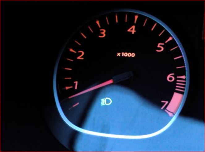

Только сейчас почитал темы по оборотам холостого хода на дастере и понял, что первое деление это не ноль? Это 500? Ну тогда у меня тоже все время на 750 стоит и в редких случаях, описанных в сообщениях выше, опускается ненадолго ниже и моргает масленка.

Re: Мигает масленка на холостых
Сообщение от Andrey216
Вложение 139677
