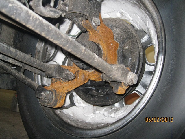

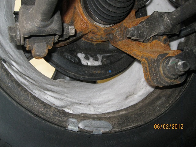

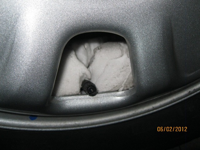

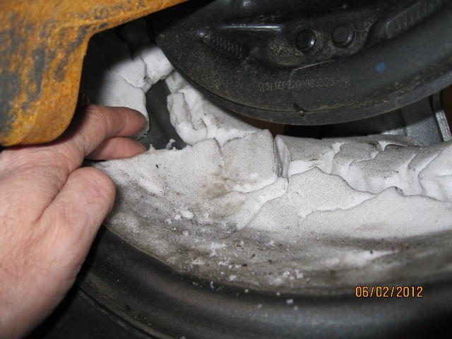

НЕСКОЛЬКО СНИМКОВ, ПОД СНЕГОМ ЛЕД И НЕ РАВНОМЕРНО, ОТКОВЫРЯТЬ НЕ СМОГ. Я С ЭТИМ ЛЬДОМ ПРОШЕЛ БОЛЬШЕ 600КМ ВОТ ОТКУДА ВИБРАЦИЯ ..... PS. вибрация была после 80км.час. Два раза останавливался думал прокол, по всей видимости часть льда отпадало, на правом переднем сектор 3/4 чистый

Что и требовалось доказать, снег лежит на всей полке, а не только в бровке и из-за этой самой бровки.

Мои фото это просто факт и предупреждение, что после поездки по глубокому снегу нужно проверить состояние дисков. Я выезжал рано утром в сильный снегопад и при морозе за -20, хватнул снега по пути, теперь мне будет наука. А залез под машину проверить только после того как прочитал на форуме. А диски менять не собираюсь вид у них неплохой.

Судя по ним, все таки кистью придется приложиться к ступицам, не для защиты от коррозии, а для защиты эстетического восприятия
