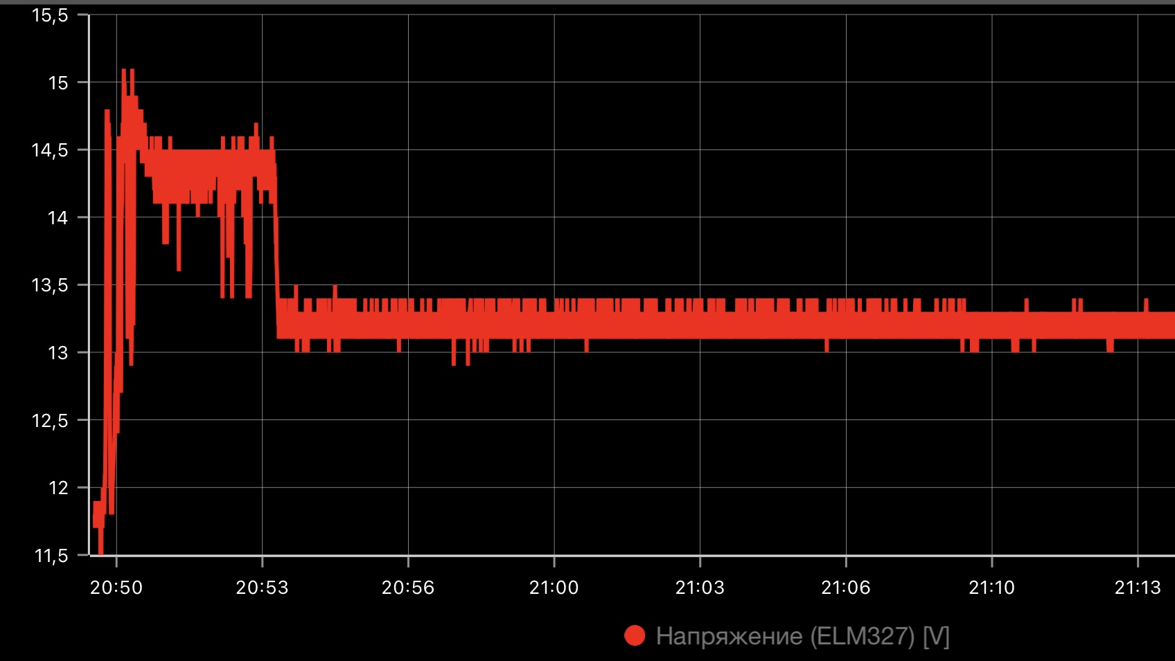

Мониторил бортовое напряжение через elm, на заранее заряженном аккуме, за пол часа поездки стабильно 13.2-13.3 включение, выключение потребителей, подогревов ни как не влияло на показания, свет горит ровно, не мерцает

Re: Генератор. Напряжение сети 13.2
Сообщение от ZaytsevK
Некоторые адаптеры занижают показание "напряжение на ELM".
У меня один 14.3 показывает, другой 13.2 в одно и то же время.
Можно переобучить как-то адаптер, но мне лень это делать, я смотрю параметр "напряжения заряда АКБ", его оба адаптера одинаково показывают.
Типичная картина, аккум заряжен, после запуска некоторое время заряд идет на повышенном напряжении потом стабилизируется на 13.2 -13.3
На подсевшей батареи будет дольше держатся зарядный ток в районе 14.5
