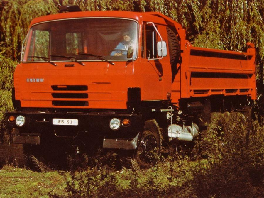

Иэх, и хотел бы соврать,но низяяяя. Ни на татре,ни на кразе за рулем так и не посидел,а жаль.

В 82г первые 10 машин в Ленинграде получили, одна была моя  ...коробка без синхронизаторов, на недельных курсах чехи сказали двойной выжим, но через пару недель никто про это и не помнил, прекрасно обходились однакратным выжимом....Прекрасная проходимость, все блокировки.Но!! если пустой на голом льду из за того что колеса домиком , с места не тронутся

ЗЫ угадайте,что самое ценное было в автомобилях татра( грузовых) ?

Любой дизель тех лет проработав всю ночь на ХХ выпускал сказачное облако дыма(даже Икарус).
Татра могла ездить без переднего колеса, если сбросить рессору с заднего колеса по диагонали.
