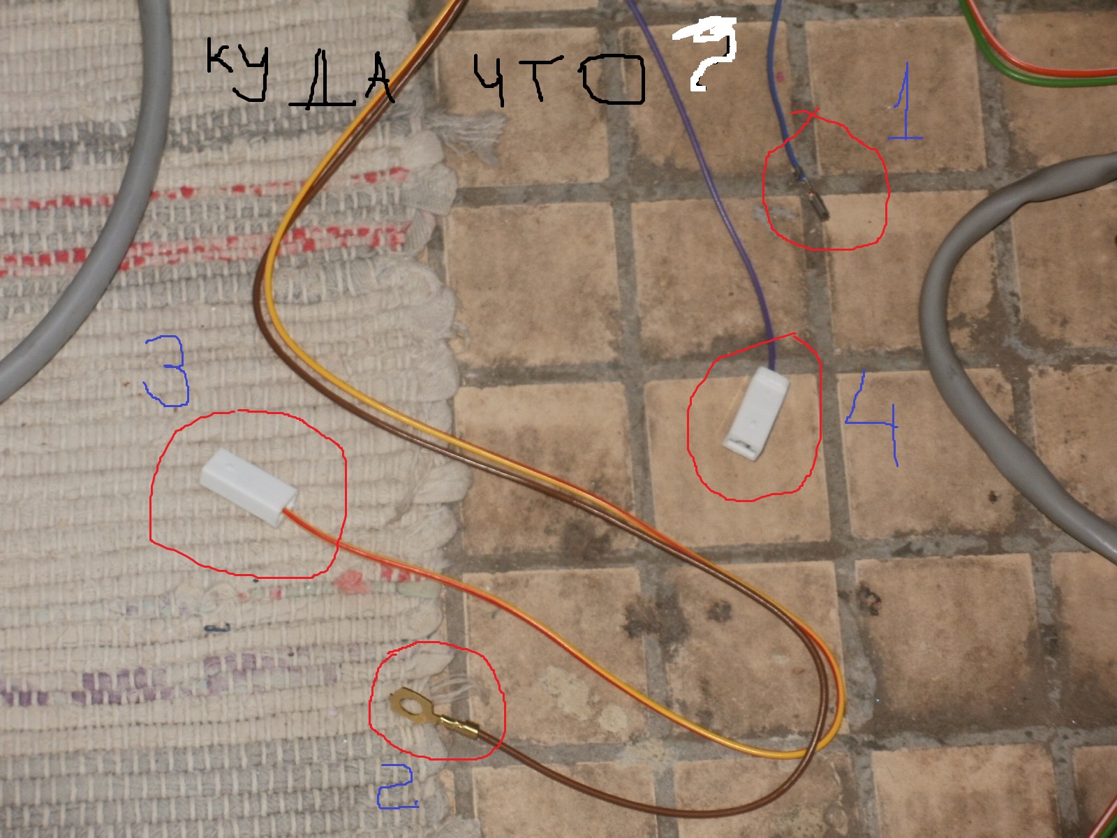

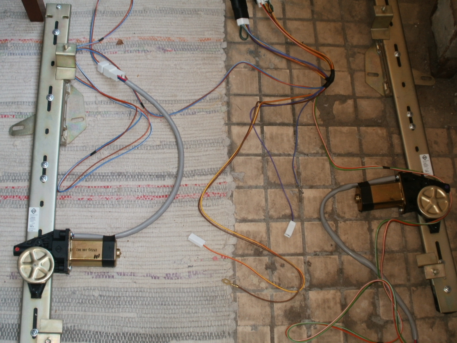

ребят может не в тему, ума не приложу как стеклоподъёмники форвард подключить, схемы нету в коробке. всё что соединяется фишками я соединил. в итоге остается ещё четыре провода, куда их ?

Сообщение от sanrodin
Коричневый - масса.
Красно-желтый +12В.
Синие, скорее всего подсветка кнопок +12В.
Фото не очень удачное. Провода в разъёмах кнопок интересно было бы посмотреть.

Сообщение от dg972
Коричневый - масса.
Красно-желтый +12В.
Пусть не совсем у меня фото удачное, но всеравно спасибо тебе. А короткий проводок я думаю вообще откуда то из фишки вылетел, будем искать. А тебе брат большое спасибо, в воскресенье буду пробовать
Ты, это, аккуратней! Плюсы через предохранитель пусти... На 15-20 Ампер.

Автомобиль: Renault Duster 1.6 Синий морской
Re: Электросхемы на Рено Дастер (Renault Duster)
спасибо ещё раз, обязательно через предохранитель

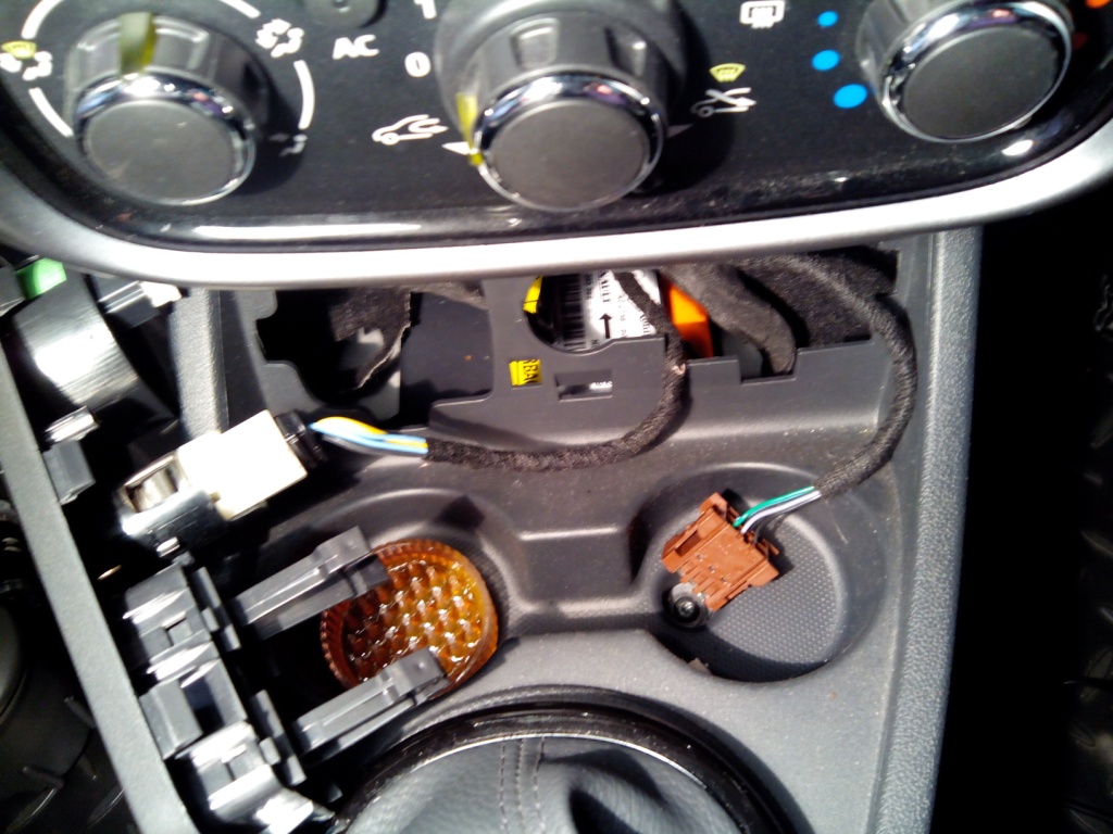

коллеги! после снетия панельки управления печкой обнаружил свободный разъем! может кто знает от чего он? или просто закладка под будущее ЕСП.
