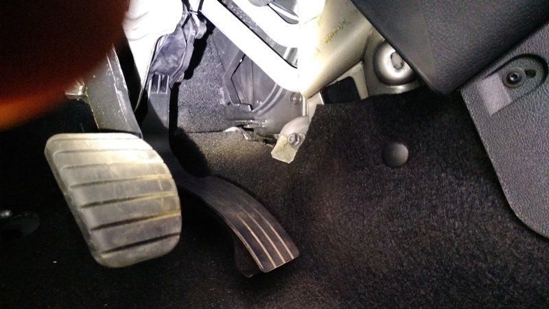

ХЕЛП!!!!
сегодня обнаружил, что сила потока горячего воздуха в ноги пассажира во МНОГО-МНОГО раз ПРЕВЫШАЕТ поток в ноги водителя. если поставить распределитель воздуха "все вниз". залез под торпеду и сфоткал это дело. может у меня чего то не вырезали в печке??? народ, оцените потоки в своих авто!

ХЕЛП!!!!
Это у всех так. Как временное решение со стороны пассажира отрегулировать поток вставив паралон подходящего размера, закрыв часть отверстия.

Фигасе вы тему подняли, вроде в самом начале форума была такая и сама проблема эта не нова, она на всех логанообразных присутствует, печка-то одна, поролонка рулит ))

Всем привет. Я тоже с наступлением холодов обнаружил проблему плохого обдува, но уверен что это приобретённое "заболевание". Дастеру 6 лет, пробег 73 т.км. Раньше обдув со со стороны водителя был достаточным для обогрева, хотя соглашусь со всеми, что со стороны водителя дует слабее.
Как холода начались включил печку ... и непочуствовал в ногах тепла.. Записался в местный автосалон Рено на диагностику. Однако автосалонные спецы не нашли нарушений в потоках воздуха и вдвоём меня убеждали, что так у всех. Отмечу, что обдув пропал только с моей стороны. При этом, после переключения с Горячего на Холодный - обдув, с водительской стороны, идёт нормально. Вобщем надо разбираться..

Ставишь эту приблуду и забываешь навсегда что плохо дуют ноги.
Все приблуды описаны здесь на форуме, в моей теме. Вэлкам!

Re: горячий воздух не дует в ноги водителя!
На Логане что-то модернизировал, но уже не помню что).
Глянул что с этим у Дастера рестайла. В итоге подрезал ковролин под выхлопом отопителя, и прижал его к туннелю подвернувшейся под руку шайбой-пластинкой, закрепив ее на болт массы М6 имеющейся гайкой.
Хочется верить что станет чуть получше.
Поверил на слово....заказал в ларгус шопе за 160р
