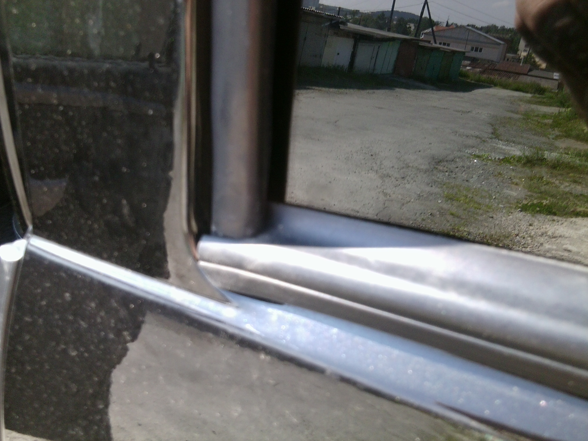

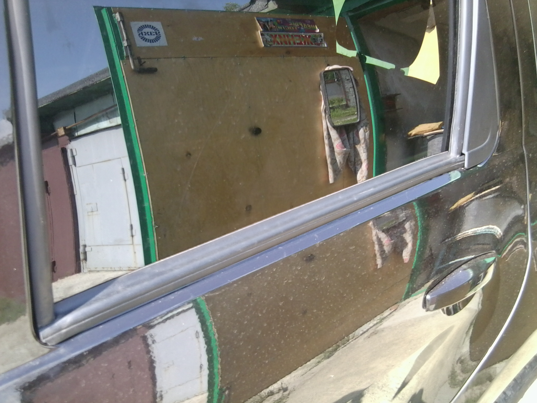

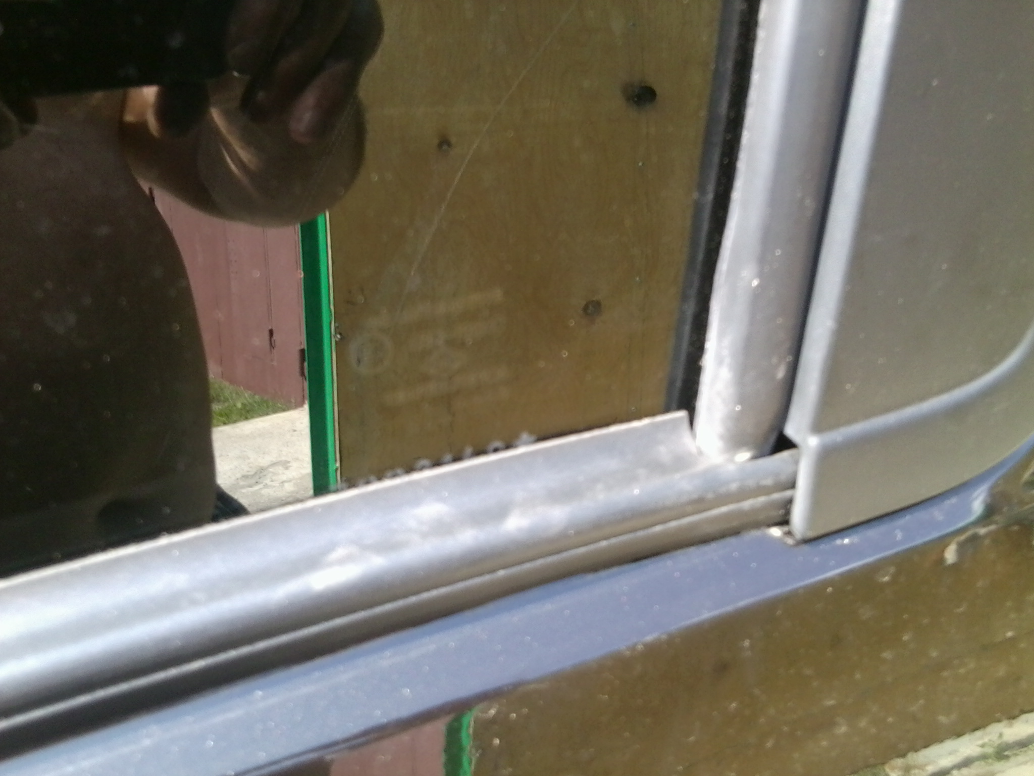

Почитал о заливании задних дверей, решил начать с замены наружного уплотнителя стекла, строение родного уплотнителя не нравится, он имеет желоб для сбора воды которая естественно попадает в нутрь двери, у кого-то читал, что можно использовать уплотнитель ВАЗ-2109, он немного длинней и не имеет жесткого основания, с помощью ножа и напильника подогнал по месту уплотнитель, теперь основная вода будет стекать наружу. Сделал пока на задних, если все устроит сделаю и на передние двери.

Сообщение от петр
Вроде-бы неплохо, но только резинки от 09 немного по высоте меньше штатных. Видна не состыковка по горизонтали. Но, это меньшая беда, по сравнению со всемирным потопом задних дверей.
---------- Добавлено в 10:49 ---------- Предыдущее написано было в 10:40 ----------
У меня на даче комплект резинок от 09 уже месяц лежит. Покупал ещё когда проблем с потопом дверей не было у форумчан. Мне изначально не понравились штатные резинки, т.к. сигаретные "бычки" залетают прямёхонько в эту щель, особенно тонкие дамские "зубочистки". Засада, однако! Но ставить себе их не стал, именно по причине меньшей высоты (а, "актрисам" запретил курить). Вот теперь, круг замкнулся, и во избежание проблем с потопом летом, намерзания льда зимой, однозначно - поменяю!

Сообщение от BIg-64
Уплотнитель по высоте меньше, но это видно только в месте стыка с пластиковым треугольником, а под ним цельная деталь двери, вода там не просочится.

Сообщение от петр
Вода вообще не просочится, теоретически, внутрь дверей. А, если и какая-то капля найдет себе дорожку внутрь, то там имеется для неё выход. Я, так думаю!

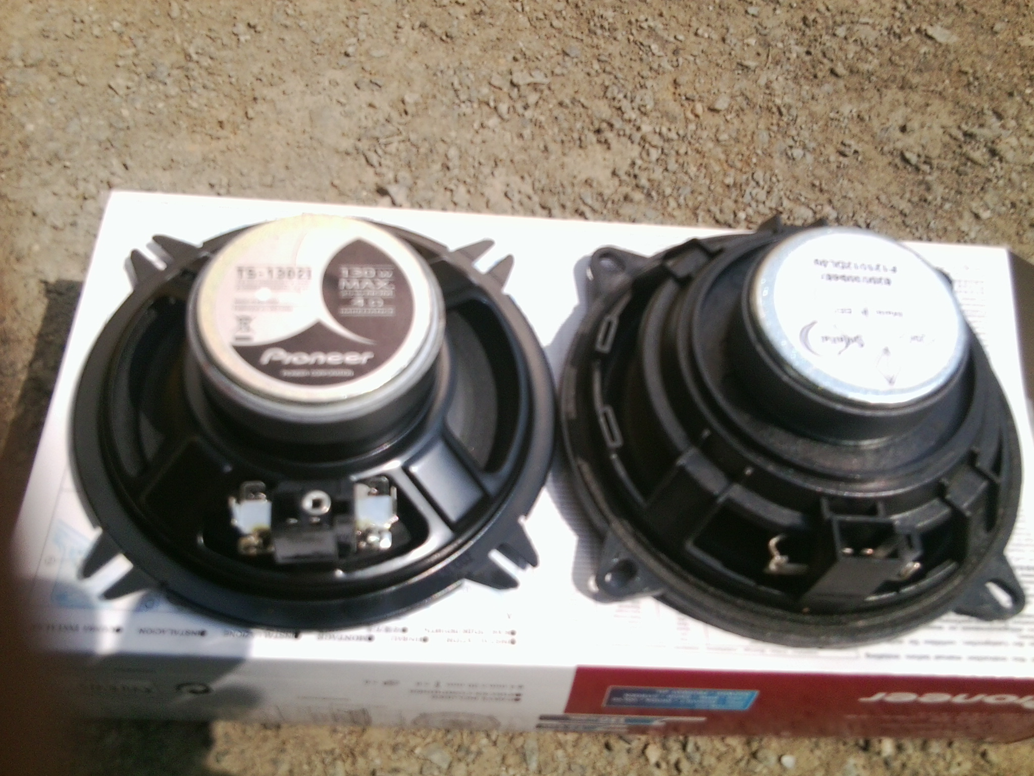

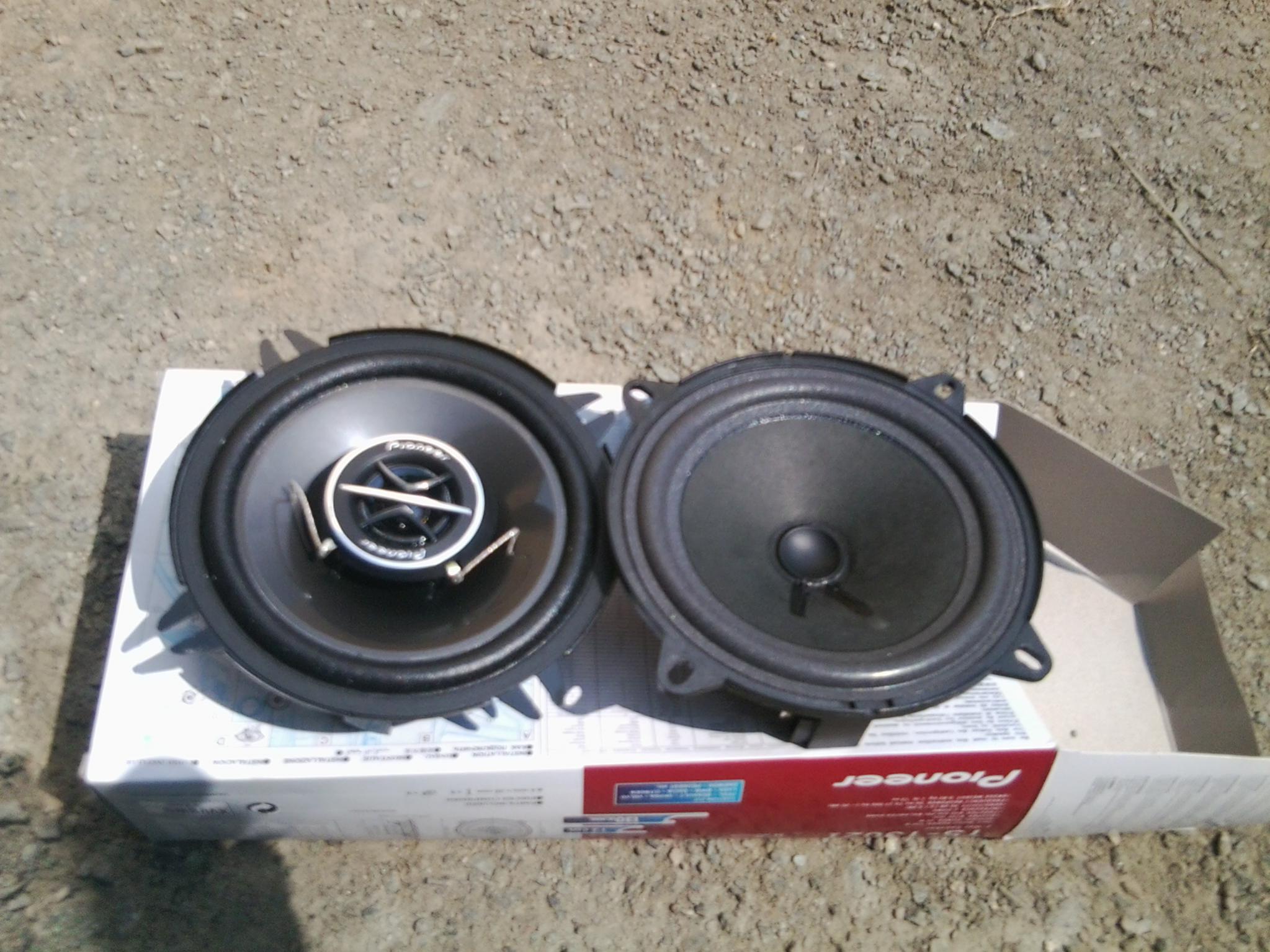

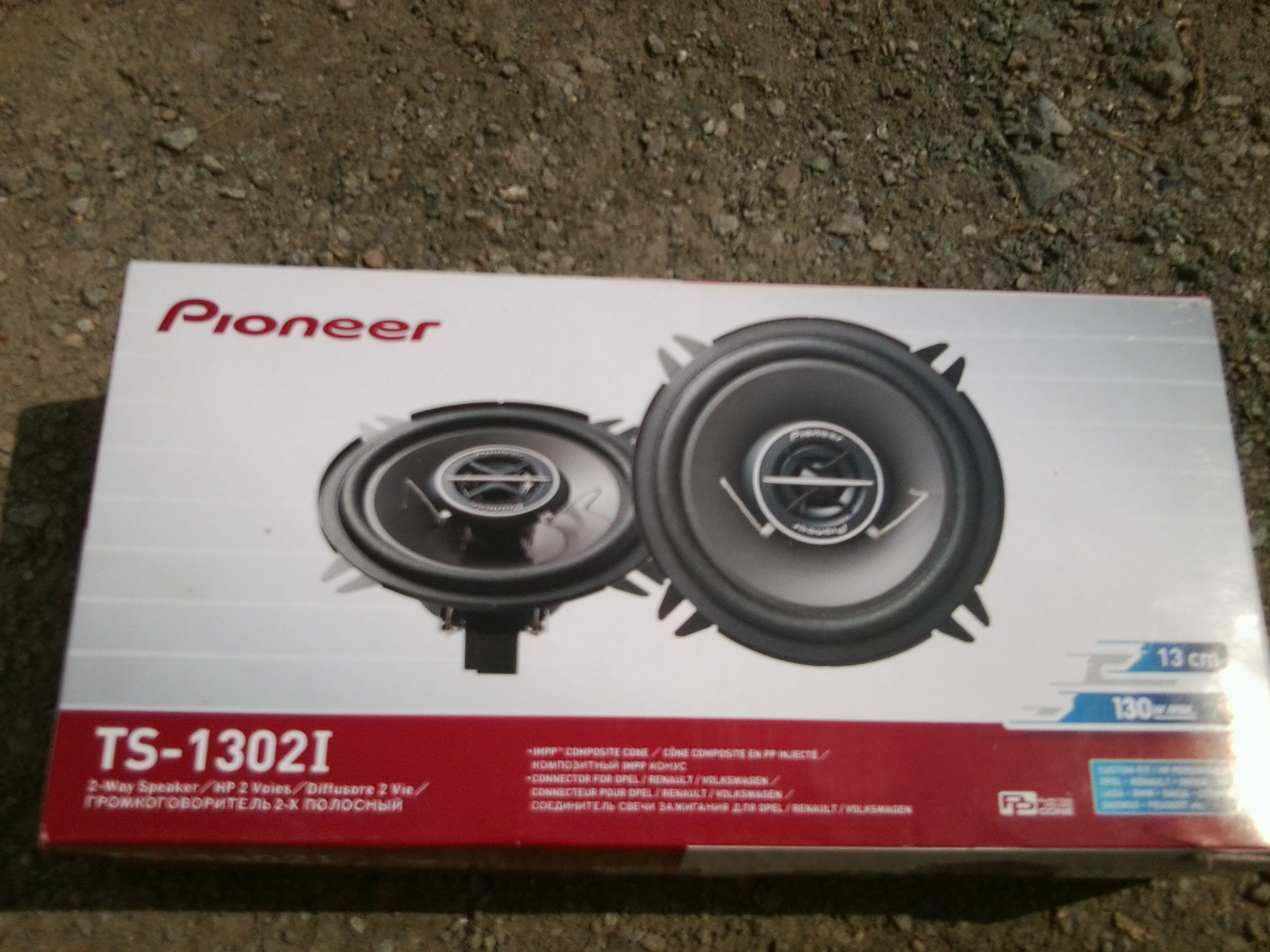

Почитал на форуме о замене динамиков, решил попробовать, заменил передние динамики на PIONER, двухполосные, разница в звучании огромная по высокой частоте, сравнивал звук передних которые поменял, и задних родных. Понравилось то, что разъем динамика такой как у Дастера. По средним частотам, не заметил улучшения, надо больший диаметр динамиков, а для низов нужен саубуфер. Так, что это полумера. Звуком надо заниматся серьезно.

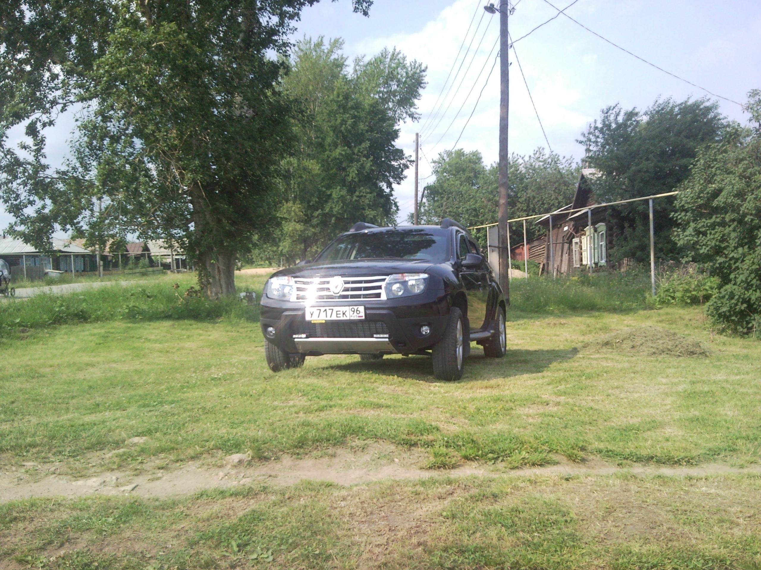

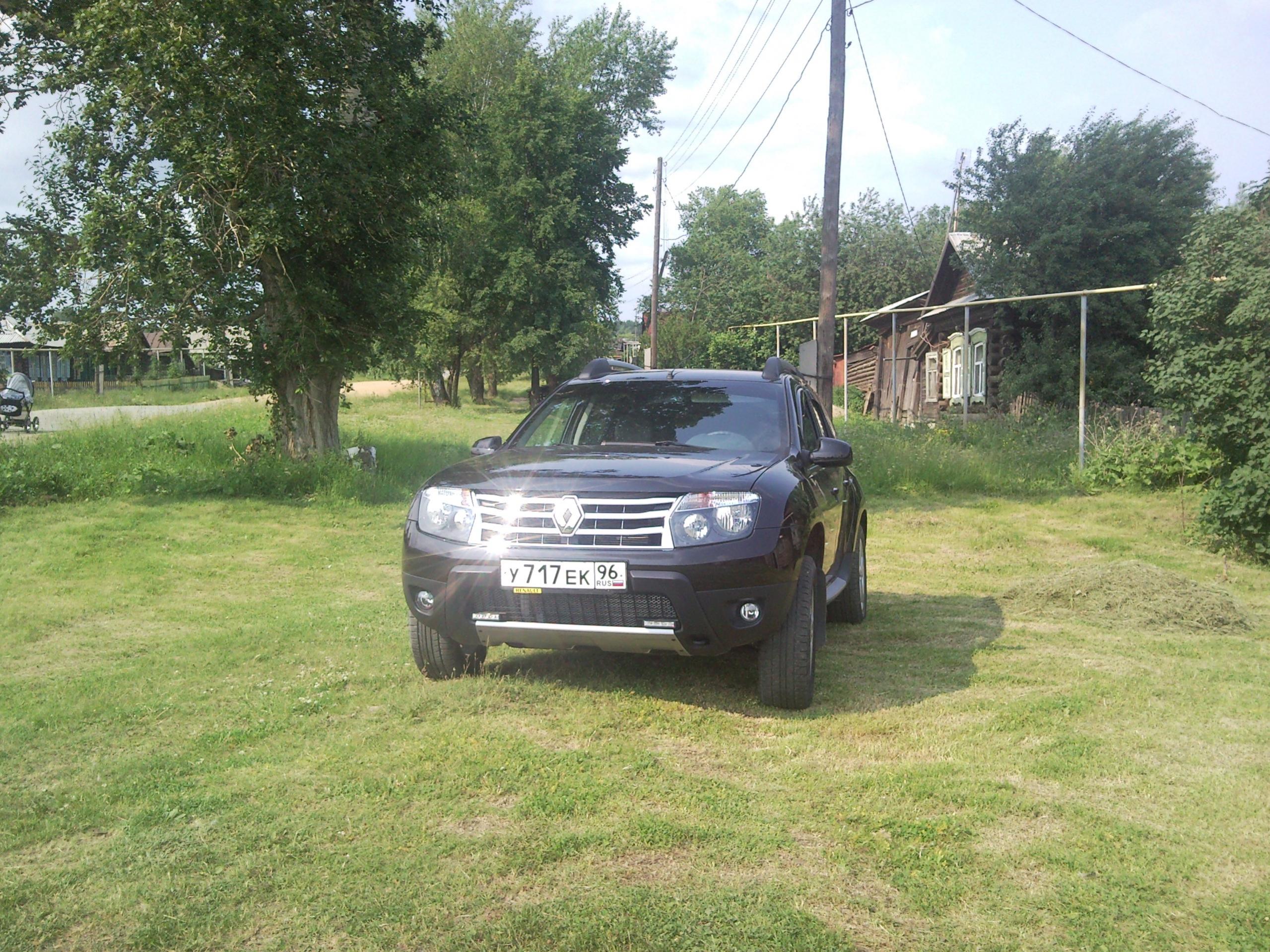

еще несколько фотографий

IvanS, кто же фото против солнца делает

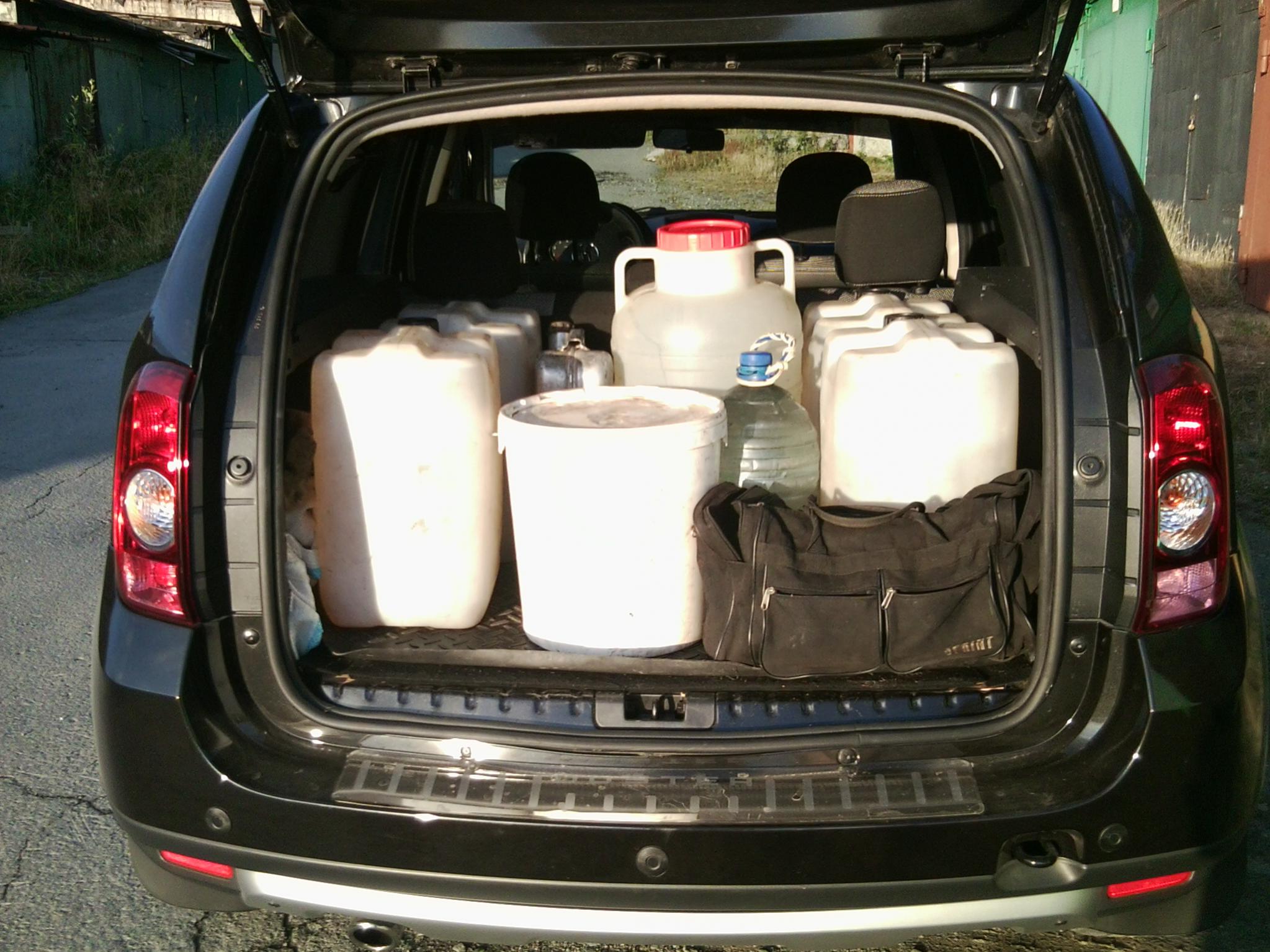

На Урале, весь июль под 30 градусов и суш, так-же,как "ИГОРЬ 42" возил воду в сад по 180 литров, делал по 2-3 ходки, не зря занимался усилением пола, настил держит нормально.

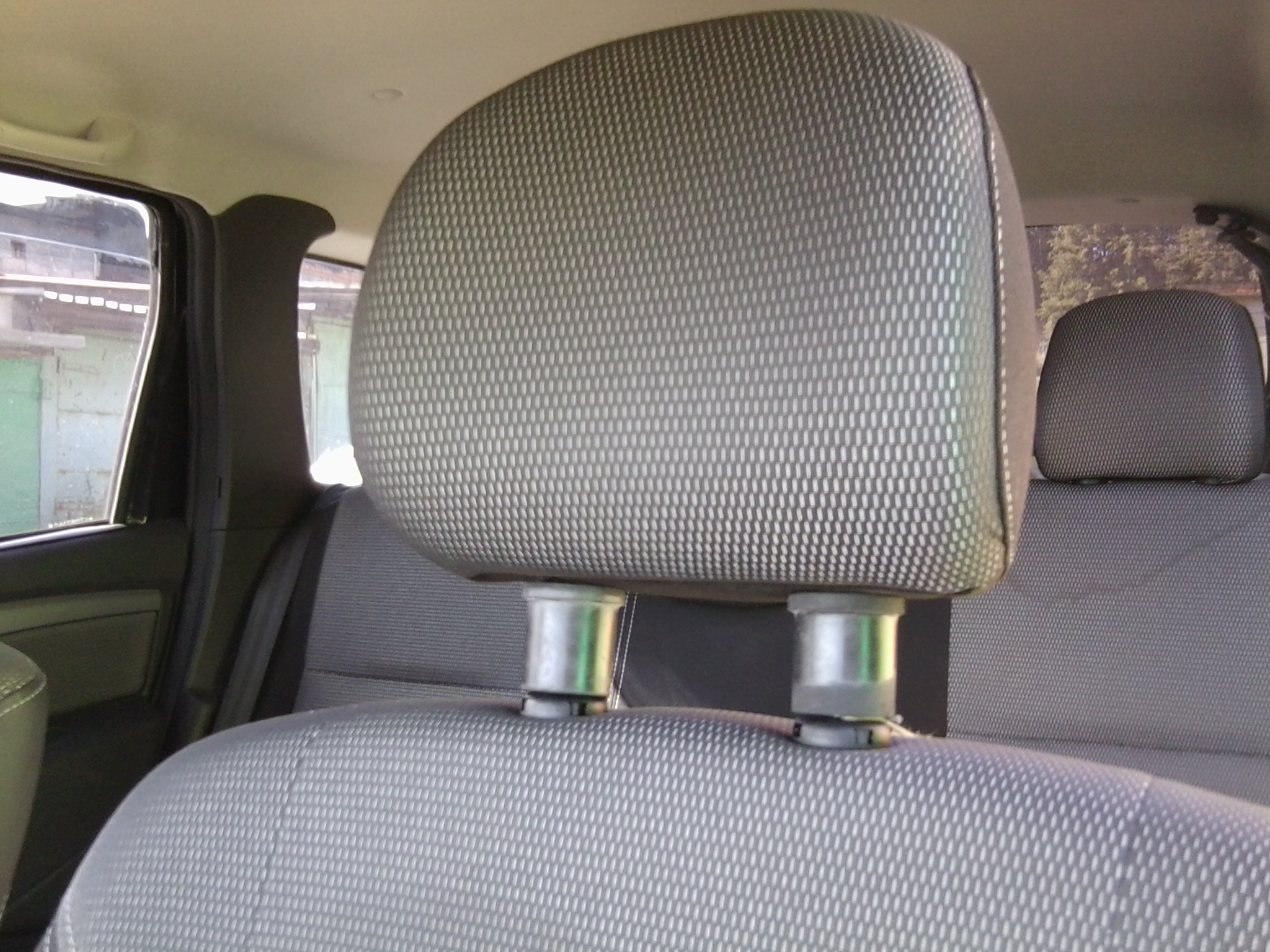

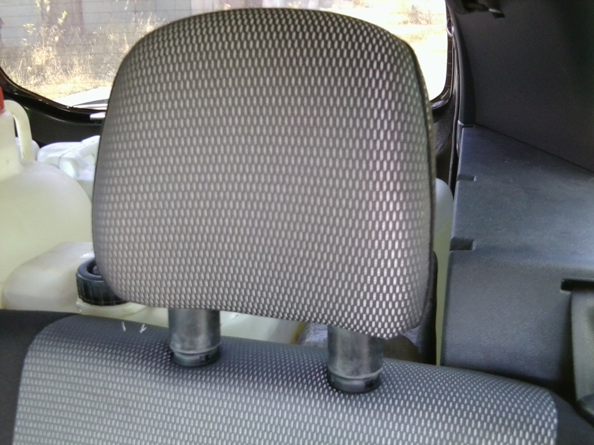

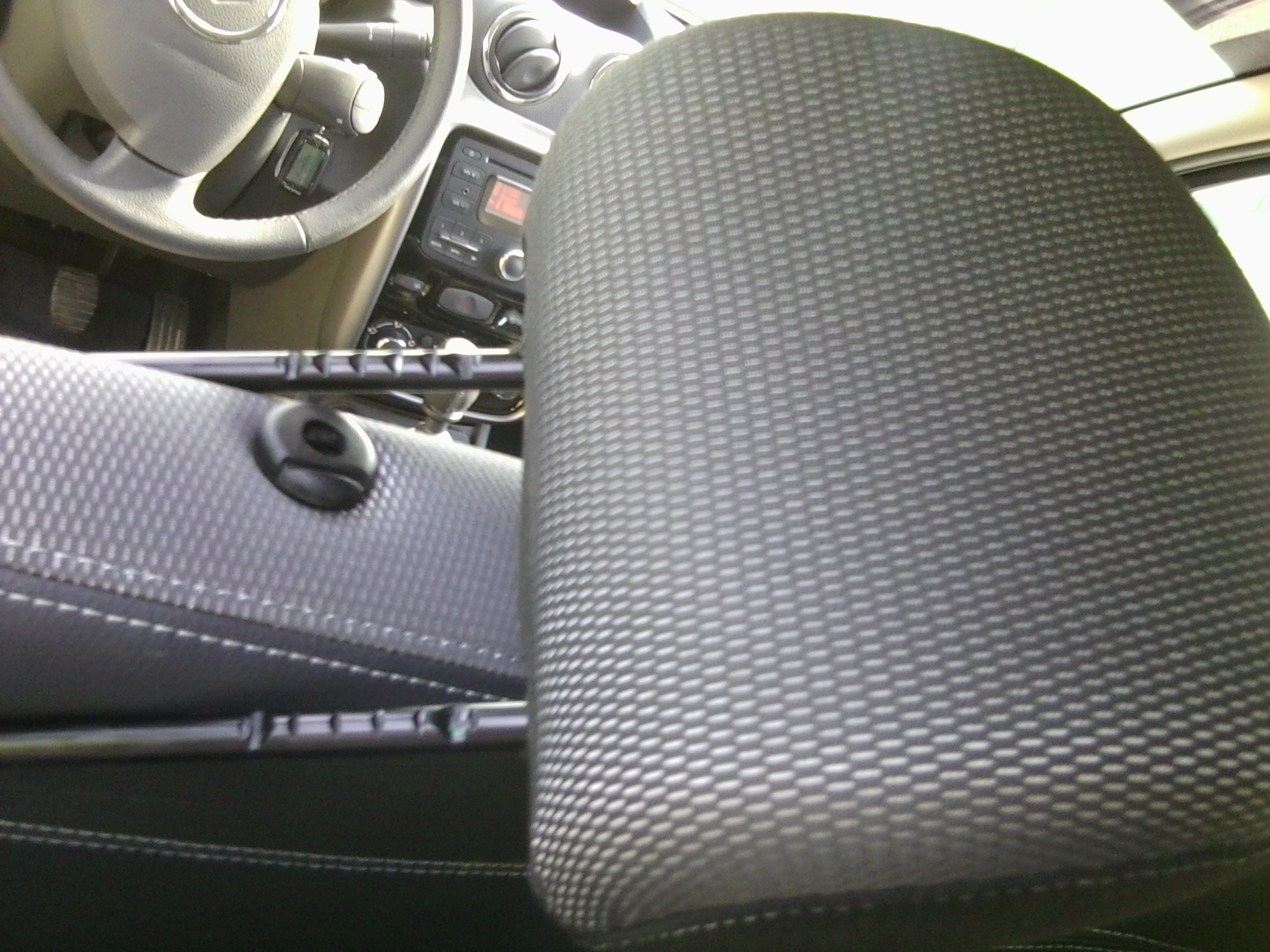

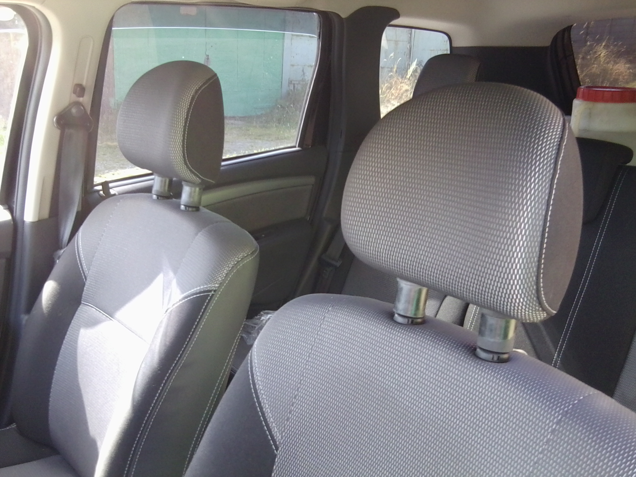

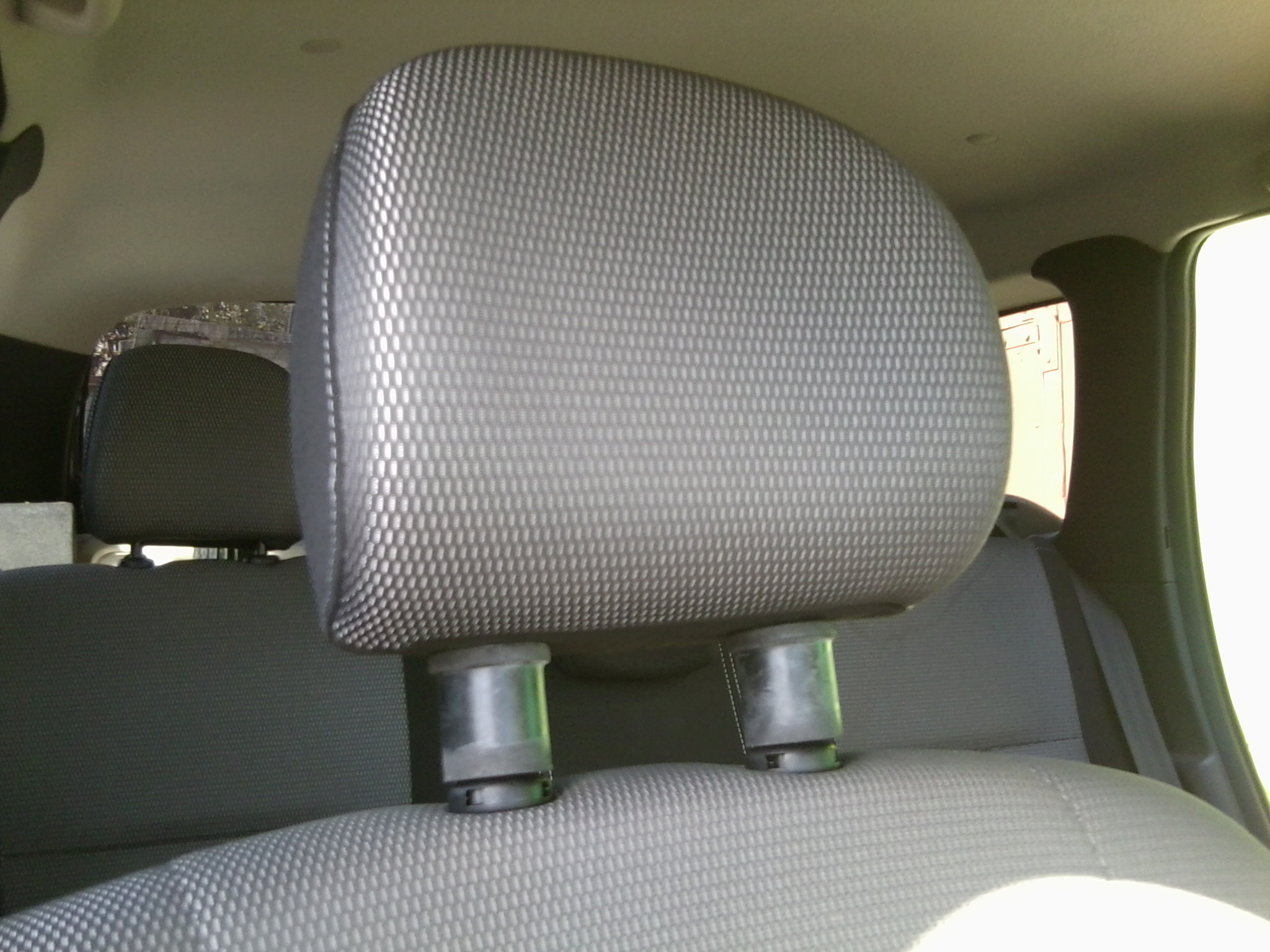

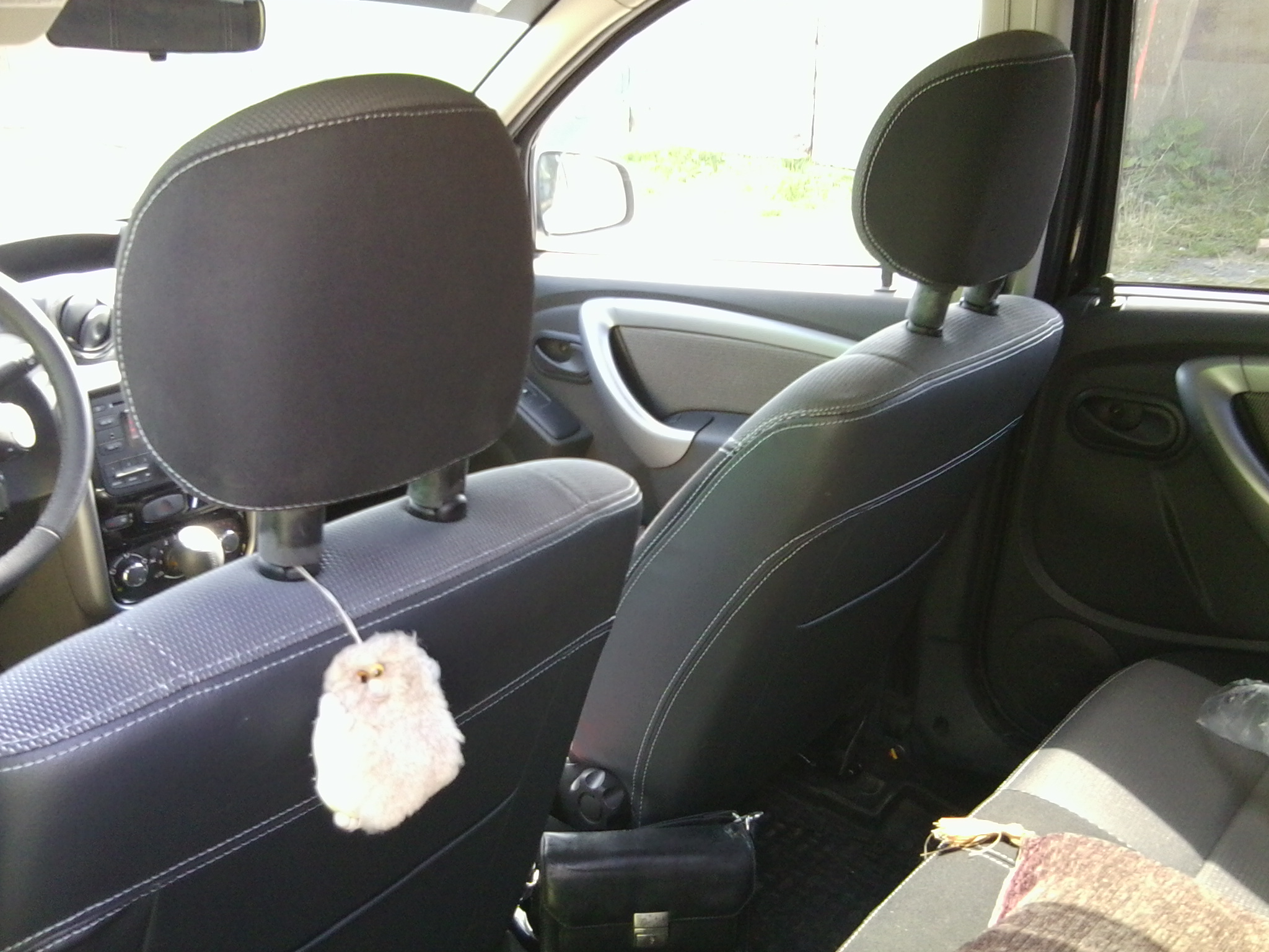

Порчитал на форуме про подголовники, у меня сиденья без подушек безопасности, подголовник имеет ступенчатую регулировку, ну и коли дошли руки до подголовников, решил под штыри подголовников сделать втулки, так делал на прежних машинах, это резиновые, рессорные втулки от Волги. Мне кажется так солиднее.

Петь, если честно....
Сними... колхоз страшнейший

Ну это спорный вопрос! Кому-то нравится, кому-то нет.

Там еще в гараже остались втулки? надо на "дикана" себе еще поставить
---------- Добавлено в 15:43 ---------- Предыдущее написано было в 15:42 ----------
Сообщение от Ky6uk Посмотреть сообщение
У нас на всех машинах стояли эти втулки и смотрятся они нормально Может вблизи страшненько кажется

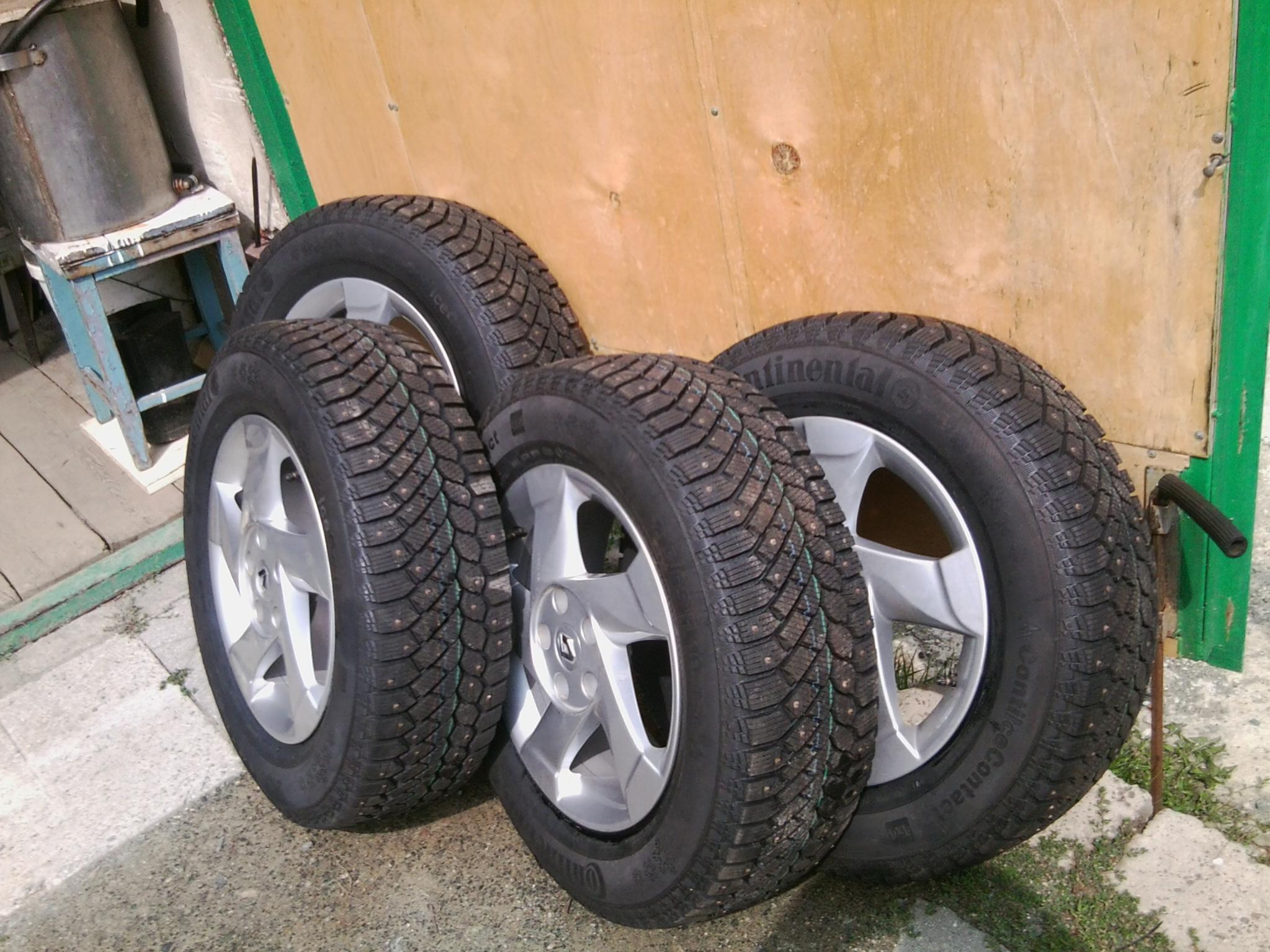

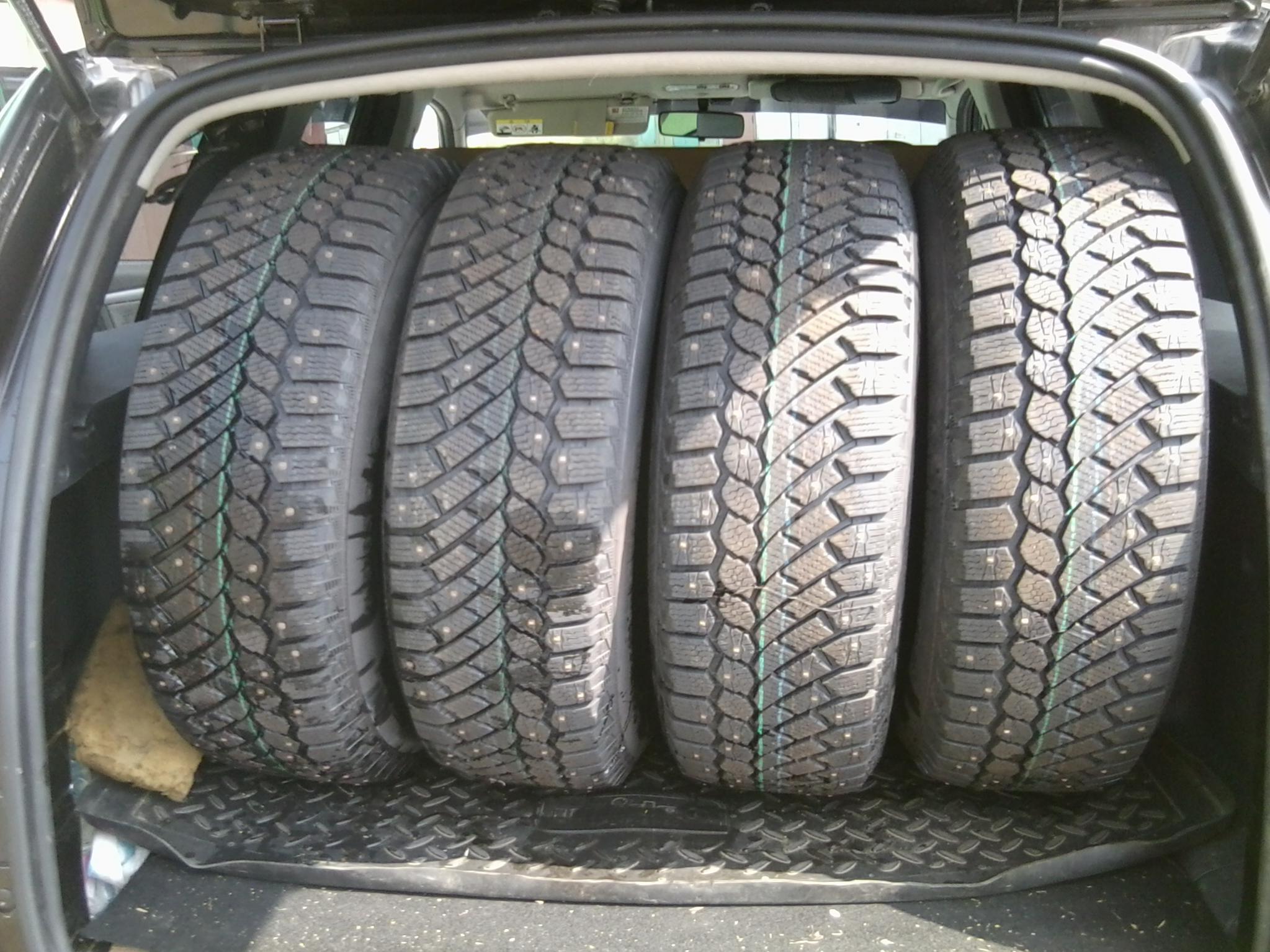

Приобрел зимнюю обувку для Дастера. Continental Conti Ise Contact, 215/65R16. По6900р, думаю к зиме будет дороже, да и суета будет на шиномонтаже, поставил на родное литье, а резину Continental, на которой пришел Дастер продал. новая резина получилась не так дорого.
