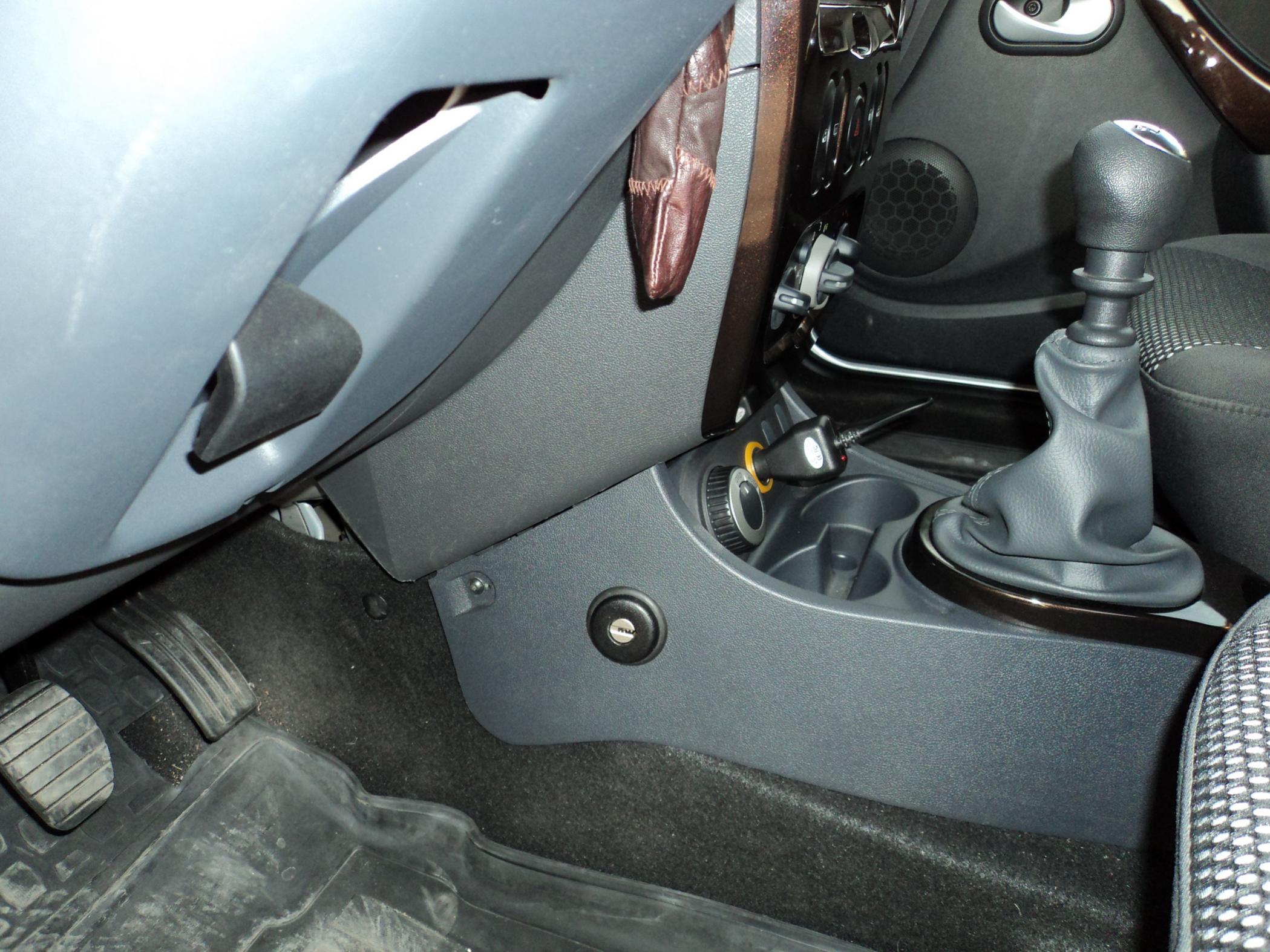

Ну а фотка вашего подпедального пространства есть,с тем ковром?

Есть посмотрите в моём бортовом журнале

По этой фотке видно,что закусывало педаль газа,скорее всего из-за рисунка ковра,за его край и зацеплялся край педали,вы вырезали под педалью газа кусок,проблема и исчезла.
