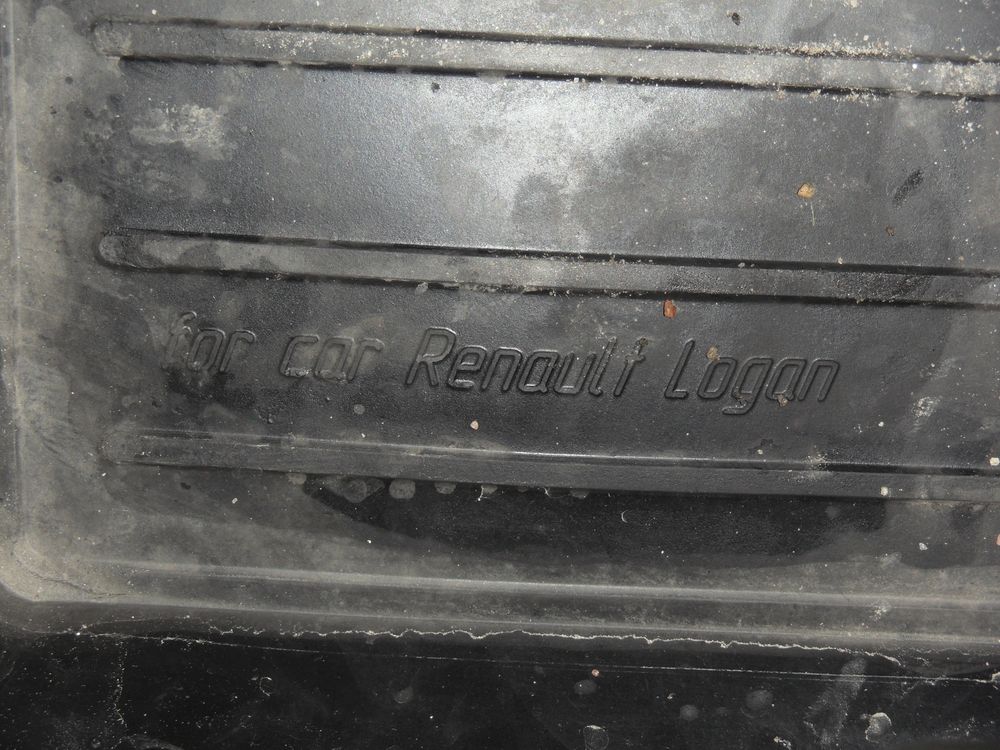

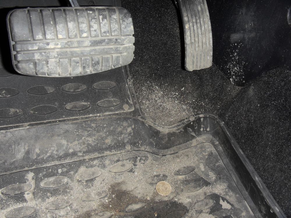

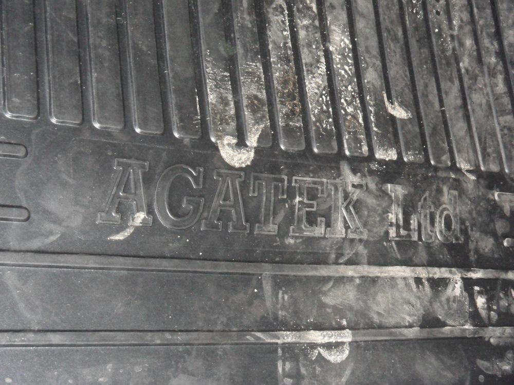

итак, коврики у меня такие
большая надпись:
маленькая:

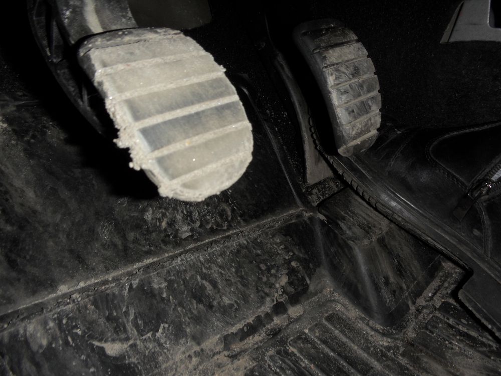

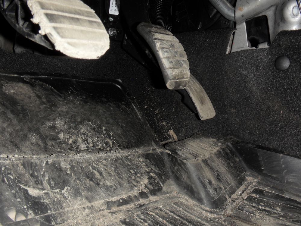

вот как выглядит зона педали газа:
педаль нажата:
вручную смоделировать заклинивание не получилось.

skela,по фоткам видно что проблема не в педали,а в не правильно подобранном ковре,тот обрубок водительского ковра,под педалью газа и закусывает педаль,когда чуть вверх съезжает,вам либо его как то крепить,либо надо покупать ковёр который уходит до конца всех педалей,вот такого типа
http://www.shop-locker.ru/056053124049056051049/ проблем не будет точно,так как у такого ковра нет такой возможности,у него под педалью газа всё закрыто и край не может закусить педаль.

еще раз хочу обратить внимание на то, что длинна педали( или высота её установки) неверна. это является явным просчетом проектировщиков. я отпилю пару сантиметров от педали с низу, и проблема у меня будет снята.
ну а остальным придется подбирать коврики. инженерам рено гордиться продуманностью своих решений, а руководству рено считать что все так и должно быть.

Я вам говорю,не нужно не чего пилить,это не поможет,край педали так и так будет,он только подымется выше и не факт,что ковёр не будет закусывать,вам нужно ковёр крепить так,что бы он не юлозил,или покупать новые.
---------- Добавлено в 19:53 ---------- Предыдущее написано было в 19:47 ----------
Уж лучше отрезать больше от ковра,под педалью газа,смысл тот же,или приклеить кусок резины,так что бы он дальше уходил под педаль и не было края ковра,не посредственно,в опасной близости от края педали.

вместо коврика может оказаться ручка, камешек, перчатка.... любая небольшая вещь, упавшая на пол. педаль газа ЯВНО ЗАНИЖЕНА. этому нет никаких логических объяснений.
либо резать, либо поднимать педальный узел.
