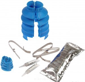

Видео Motus. И еще вот такое чудо нарыл полиуретановые - собирается из двух половинок, сваривается на месте (жидкая сварка прилагается), заполняется смазкой и - вуаля, замена без разборки завершена! Диаметры (внутренние, номинальные):
по ШРУСу - от 70 до 81 мм, предел - 84 мм
по валу - от 20 до 30 мм, предел - 32 мм

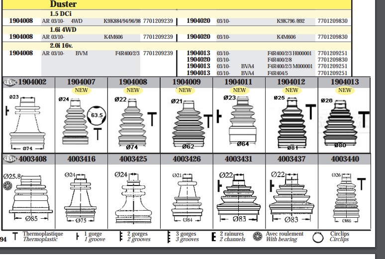

Старый 16.08.2017, 14:35   #79
Amhoroshev
Аватар для Amhoroshev
Онлайн: Amhoroshev вне форума
Был(а): 19 сен 2019 16:21
Имя: Артем
Адрес: Пермь
Автомобиль: Рено Дастер
По умолчанию Re: Пыльники шруса
Доброго времени суток! Кто сталкивался с заменой пыльника внешнего шруса на заднем приводе (такой как на картинке)? Скажите пожалуйста может аналоги какие нибудь есть, а то на автодоке оригинал стоит почти 2 тыщи, а в магазе и того больше?
Старый 15.03.2018, 10:27   #80
Stalevar63
Аватар для Stalevar63
Онлайн: Stalevar63 вне форума
Был(а): 31 авг 2021 10:00
Адрес: Тольятти
Автомобиль: Рено Дастер 4х4, 2.0L
Аналоги, конечно же есть. Они и вылетают в Автодоке сами. Вопрос что из них реально подойдет. Качественные заменители у GKN. Как вариант недорогой - Sasik 1904013
Название: Пыльники Сасик.jpg
