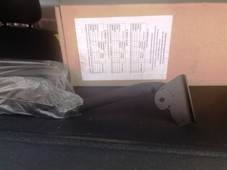

на днях у себя в городе в магазе АВТО-49 приобрел сей девайс. Один в один АЛАМАР, но на упаковке ни слова! Спецом для сидений с лифтом и подушками, крепится под штатный болт, сидушку снимать не надо. Время работы 5 мин, НО! Нужен хороший рожковый ключ на 17, а лучше типа накиднй, с торцевым не подлезть!

Вот основной узел крепежа!
