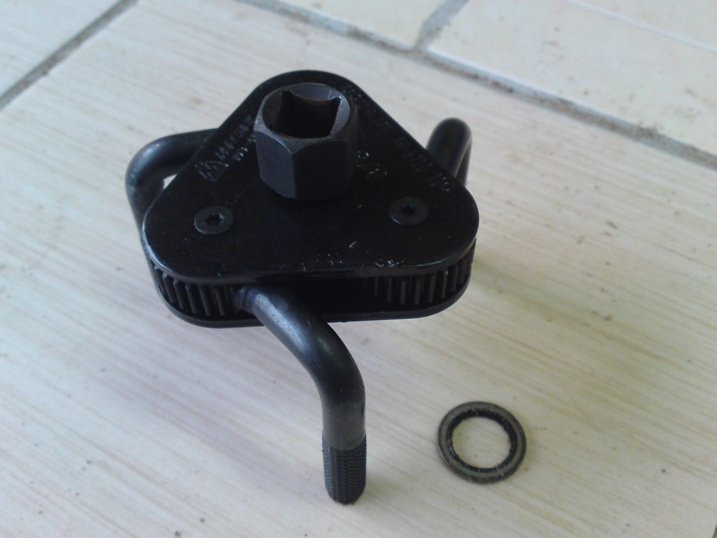

вопрос к знатокам: можно ли подлезть сверху на комплектации с кондюком? я по фотке не очень понял.
я у себя смог подлезть, только сверху, без снятия рампы, вообще не представляю как там можно открутить фильтр снизу, может и есть умельцы конечно.
но обязательно нужно иметь спец ключ (краб), другими думаю не удобно будет откручивать, смотреть первое сообщение темы.
По моему лучше чашкой-
http://garagetools.ru/shop/semnik-ma...eno-76mm-12gr1
