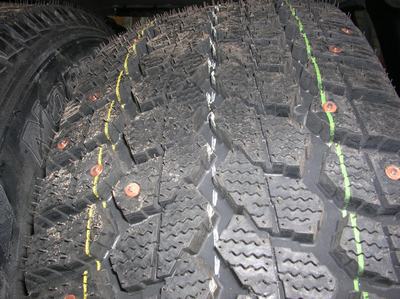

Пару недель назад поездил по городу, купил штампованные ""евродиски" в "Мир колеса" у нефтезавода по 1740. У них центральное отверстие чуть больше ступицы, будет держаться на болтах (как у Волги, да и у остальных). Серебристые.
Неделю назад - резину Амтел в магазине у Горбатого моста по 4850 в понедельник. Рядом была Кордиант по 4790. Заметно тяжелее (крепче?), твёрже (кулаком не продавишь). Выбрал Амтел - легче, мягче, подобие продольной канавки в рисунке. А диски покрыл прозрачным лаком в гараже т.к. краска на вид очень тонкая. Получился зеленовато-синеватый лёгкий отлив, как раз под цвет кузова. Хватило 2/3 баллончика. Думаю на зиму - самое ТО!

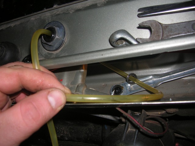

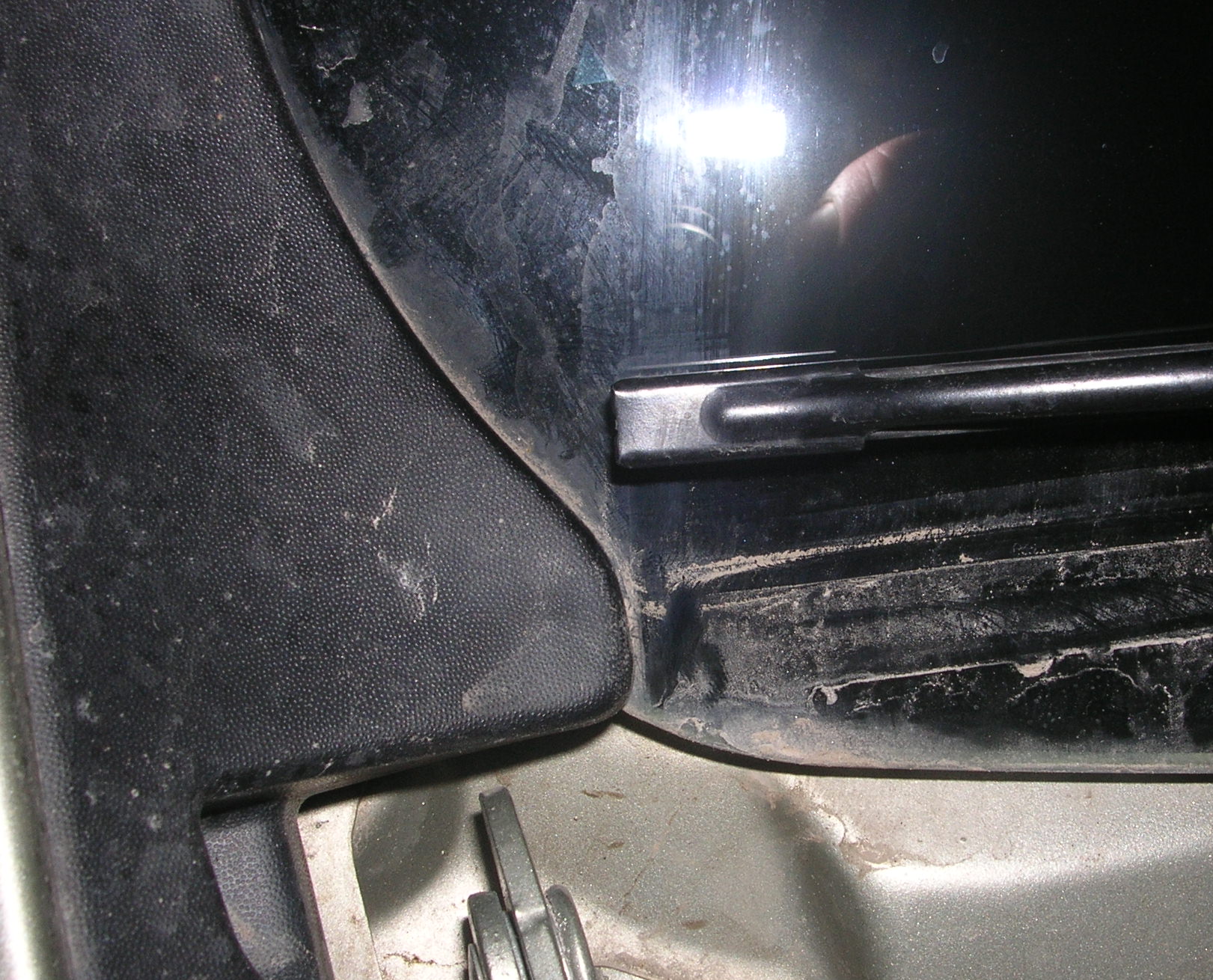

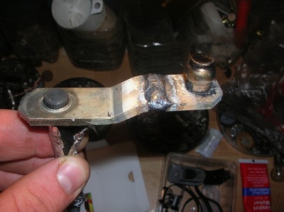

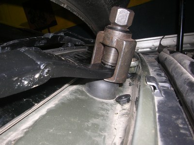

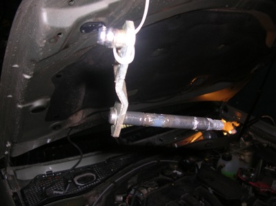

Сегодня, неожиданно для самого себя, провёл в гараже операцию удаления "сопли" (нар.) дастера методом укорочения в механизме стеклоочистителей "кривошипа" пассажира на 5 мм.
Ну вот, пригодился таки съёмник шарниров от ваз2101.
покрыл лаком, бесцветным.
просунул трубочку и присоединил её к оси (как направляющая, для сборки). обнаружилась шайба, там была шайба.
всунул сразу. смазал предварительно Литолом.
было
стало. если полить хорошо, то как раз. иначе - может не доходить 5 мм.
стало здесь касаться пластика, брякает.
подогнул (выпрямил) "поводок", почти перестало брякать.
Я поставил очиститель на ось на на намятое(?) шлицами место. Наверное можно было как удобнее поставить, на новое место. Как думаете (из опыта)?

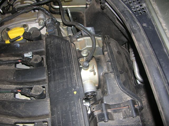

Вот, в районе дроссельной заслонки. Подвижные части. Ничем не прикрыто, не защищено от пыли, например. У вас тоже так, никакой крышки??

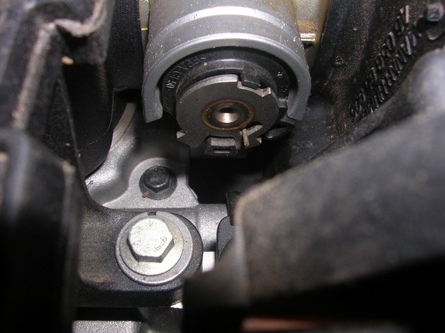

вопрос решён, не задевает!
расплющенную часть оси снял наждаком, выбил. там тоже шлицы/насечки. насадил в другое положение. при этом насаживал стеклоочиститель и отмечал в каком положении он ожазывается садясь на свои шлицы. всё это на столе, зажимая эту деталь в тисках. заварил (сосед по гаражам).

ДимаК, а чего было то?

Я так понимаю трапецию не вынимали. Как разъединяли тяги (отвёрткой ?) А защёлкивали (плоскогубцами?)
Старый 16.11.2012, 20:17   #71
ДимаК
Аватар для ДимаК
Онлайн: ДимаК вне форума
Был(а): 22 ноя 2016 02:53
Адрес: Рязань
Автомобиль: Duster 2.0 4x4
По умолчанию Re: ДимаК / Privilege 2.0 4x4 / Рязань
разъединял - подходящим гожковым гаечным ключём. присединял - просто давил ручкой молотка - но подложил ключ под шарнир. главное - привязать эту деталь, а то если упадёт в недра - процесс станет в разы увлекательней. )))

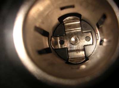

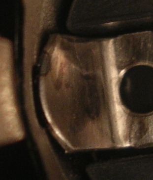

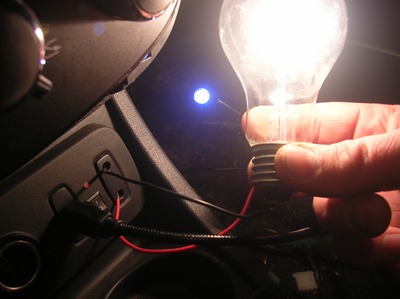

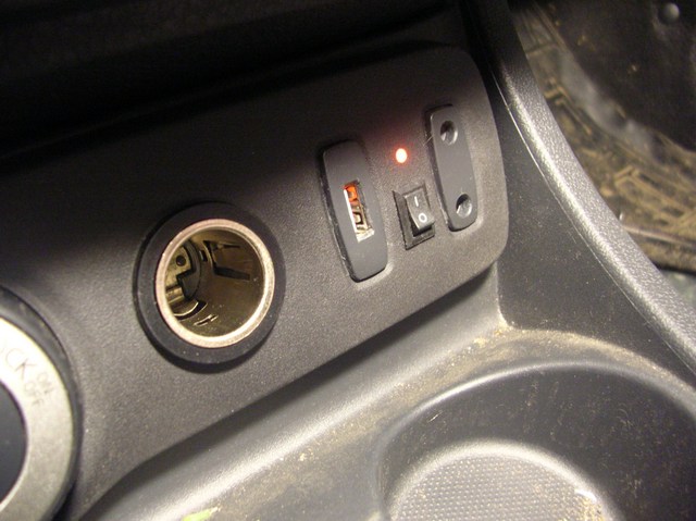

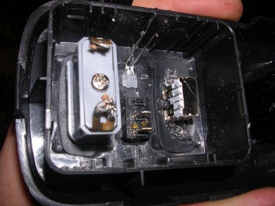

Тут стало радио отключаться (по таймауту), независимо от положения ключа зажигания. Потом заметил, что в прикуривателе напряжения нету. Заменил предохранитель на 15А. Но , думаю, как же так!? Пошевелил в стороны до упора вставленный штекер от дешёвого видеорегистратора - сгоррел опять, наверное в этом причина.
Вот такой он (гнездо):
Странный лепесток от "+", долях мм от "-". Видимо на него надавил, он и коротнул. И след есть от нагрева.
Думал может отогнуть его, а может так специально сделано, типа при перегреве он пригибается - КЗ - сгорает предохранитель!?!? Там же биметалл, имхо.

Старый 16.11.2012, 20:37   #73
Olejman
Аватар для Olejman
Онлайн: Olejman вне форума
Был(а): 09 фев 2021 21:01
Имя: Oleg
Адрес: Кострома
Сообщение от ДимаК
можно, шлицы самонарезающиеся, а о гнезде прикуривателя говеном, давно написано на форуме.
Старый 16.11.2012, 20:47   #74
ДимаК
Аватар для ДимаК
Адрес: Рязань
OK. А чё там про прикуриватель? То же о чём я или ещё какой конструктив?
Старый 16.11.2012, 20:59   #75
Olejman
Аватар для Olejman
Имя: Oleg
Адрес: Кострома
Сообщение от ДимаК Посмотреть сообщение
да, о том же, штекер надо вставлять только в определенном положении, а то будет коротыш.

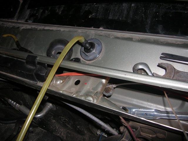

в жигулёвском магазине, 70 р. . обратный клапан, чтобы на заднее стекло сцало без задержки.
а в каком магазине покупали?

В ДП. На улице Зубковой. Если ехать из города мимо ледового дворца, там будут ряд автомагазинов, автосервисов. Слева "автоколесо", "газ детали машин", "автоальянс" ; справа "автодом". Вот в автодоме, на первом этаже, в жигулёвском отделе.
В гуглмэпс. Кстати, а в "автоальянсе" покупал те пластмассовые крепления для подкрылка. И там есть отдел "рено логан".
