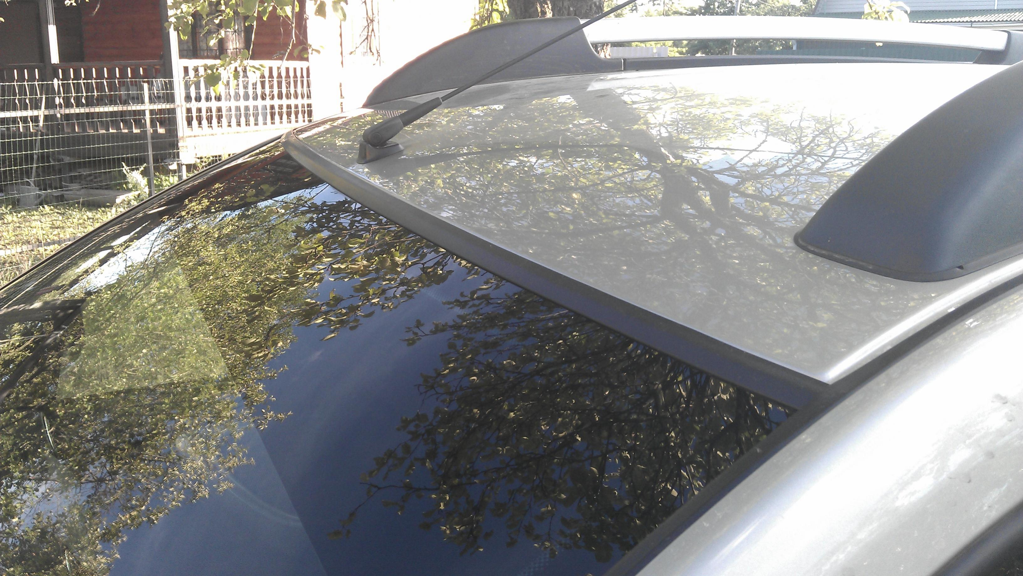

Поставил Реновский уплотнитель. Все очень хорошо закрылось. Правда, пришлось помучиться с установкой. Теперь выступ над лобовым защищен.

По умолчанию Re: Уплотнитель лобового стекла
Код уплотнителя 6001547000.
Вставляется туго, со смазкой (использовал wd 40) и с какой-то матерью. Нужно загнуть один конец резинки - столько, чтобы удобно было тянуть за него двумя руками. Вставляем в паз резинку с одной стороны стекла и тянем ее через все лобовое к другому краю. Лучше делать это вдвоем - один толкает, второй тянет. загнутый конец, за который тянули, заправляем чем-нибудь тупым в паз. Лишнюю длину отрезаем.

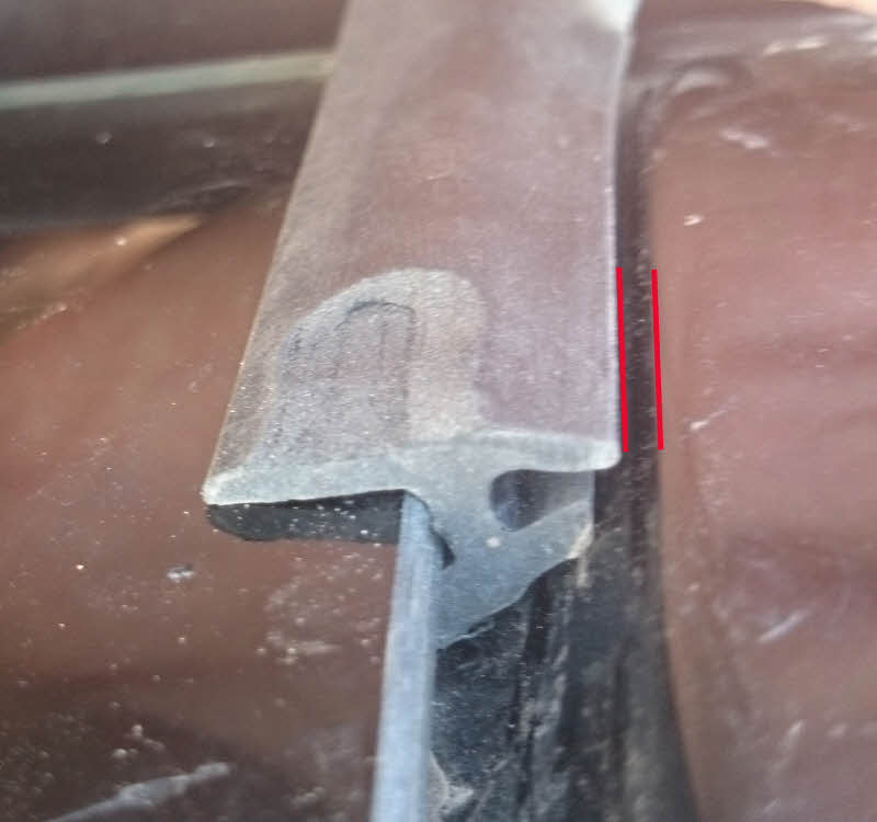

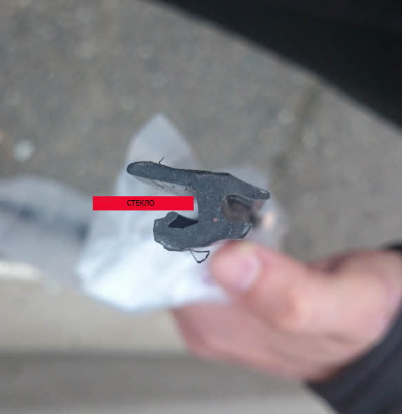

Добрый день!
Купил такой же уплотнитель.
Пока только примерил и возникли вопросы:
1. Выступ над лобовым не закрывается только у меня?
2. Может уплотнители разные, хотя номер тот же?
3. Вставляю его не так?
Вот фото

Старый 07.10.2014, 09:47   #74
Седой60
Аватар для Седой60
Онлайн: Седой60 вне форума
Был(а): 23 мар 2021 17:40
Имя: Михаил
Адрес: г.Москва
Автомобиль: Дастер дизель был теперь дизельный хитрила т32 рестайл
Помоему кверх ногами.
Старый 07.10.2014, 09:51   #75
Andrey49
Аватар для Andrey49
Онлайн: Andrey49 вне форума
Был(а): 14 Янв 2025 12:59
Адрес: г.Мурманск
Автомобиль: Privilege 2.0 МКПП 4WD & ESP, чип от RSW
Target, такая же ерунда. Только я его по всей длине запихнуть не смог.
Старый 07.10.2014, 10:09   #76
Target
Аватар для Target
Онлайн: Target вне форума
Был(а): 17 сен 2018 03:39
Адрес: Саянск, Иркутская область
Автомобиль: Renault Duster Privilege 4x4 2.0 МКП6 ESP Черная жемчужина
Сообщение от Седой60 Посмотреть сообщение
Если вы имели ввиду, что нужно было стекло в противоположный паз вставлять? (это не кверх ногами) То по-моему он так держаться не будет, так как противоположный паз у уплотнителя очень узкий и стекло там не прилегает полностью, и резинка выталкивается от туда.
