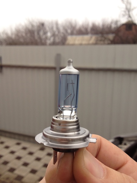

Всем доброго!
Два дня катаюсь с новыми лампами!!! Osram cool blue 4200)))Что сказать про лампы, свет/цвет действительно очень близок к белому, на фару с горящей лампой смотреть одно удовольствие, почти ксенон!))) Замена проблем не составила, на обе лампы и 10-ти минут не ушло. О плюсах! Очень качественно сделана упаковка, тут 5+, колба имеет голубоватый оттенок это еще плюс к красоте! Сделано в Германии, что тоже здорово! Из небольших минусов можно отметить, только, что лампы гоффно))) На мокром асфальте, эффект выключенных фар)) В мокрую погоду, очень отвлекает от управления, постоянное желание поискать рычаг регулировки яркости ламп головного света)) Из салона, особой разницы в цвете не заметно))) В целом покупать их наверное все же не надо)) Если бы я отвалил за них штуку, наверное расстроился бы, а так всего 900 рублей, не сильно огорчают)))

NaGaR, надо было брать Аллсезон, они чуть желтоватые и благодаря этому конечно со стороны смотрится не так зачетно как всякие КулБлю, но зато нет эффекта выключенных фар на мокром асфальте.
