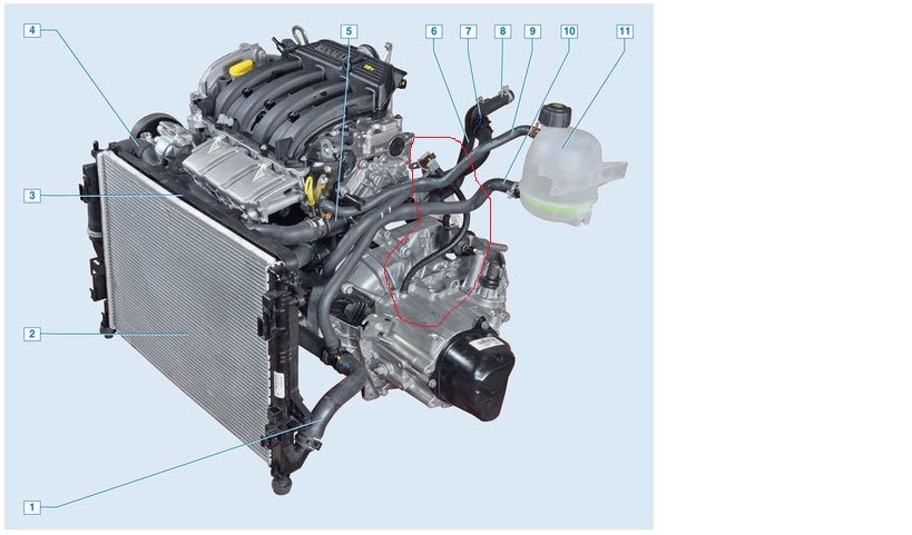

Здравствуйте! Течет Антифриз, в роде нашел где, не знаю как называется, шланг выходит справа(слева по ходу движения) от двигателя или может еще из чего, пытался найти на схемах этот шланг не нашел и заканчивается заглушкой, кто-нибудь знает, что за шланг. В месте прикрепления лужица из антифриза, в других местах сухо - наливной шланг и тд.
Вот фото, но этот шланг без номер справа. Подскажите, что за шланг?

fill-coach, выходит из КПП и сверху "бобышка"?Ето сапун КПП.Вынесен так повыше,чтоб не "хапнул" воды.

SergeyPershin, Спасибо, КПП?? Там есть антифриз?? я просто не особо разбираюсь, или это не антифриз течет?? На фотке выделил, вы про это говорите?? Я посмотрел, кажется, там просто хомут, если трубка не треснула, то можно или подтянуть или поменять хомут.

fill-coach, да,я имею ввиду ету трубку.Она служит для для регулировки давления внутри относительно атмосферного или взаимосвязанных узлов.Более простыми словами для вентиляции КПП.Возможно соединение не герметично и сопливит масляным туманом.

fill-coach, Я думаю течет все же где то в другом месте, а сюда просто капает или стекает. Потому что в сауне коробки антифриза нет. Посмотрите, откуда туда может стекать. Смотреть желательно утром на холодной машине, так лучше видны течи, когда ничего не испаряется от температуры.

Всем спасибо за помощь!!! Нашли, течет корпус термостата - 277р, и термостат взял на всякий случай - 910р gates, кажется.
