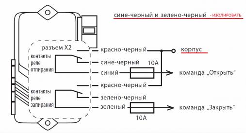

Сам ставил Старлайн В92. Подключал по ихней схеме. После монтажа сиги один раз двери закрылись и открылись с пульта сиги, а после - перестали. Проверил и предохранители сиги- целые, все соединения проводов пропаяны. С кнопок ключа двери закрываются и открываются. Параллельно перестала работать блокировка дверей с кнопки в салоне. Схему подключения всю пролазил- все правильно. Управление ЦЗ подключал под приборкой слева. Есть какие советы? заранее спасибо.

Сообщение от duster lant
Вы бы схему показали, тогда может и советы появятся. А так ничего не понятно, что там под приборкой слева.

duster lant, В какие точки подключено я вроде понял. Схема включения такая? Если такая, то проверьте "открыть" и "закрыть" местами не перепутали?
З.Ы. предохранители не нужны, можно удалить.

duster lant, Если у Вас в кнопка в салоне перестала работать, это значит или у Вас оба провода (розовый и зеленый) в обрыве, или на одном из них постоянно присутствует масса. Выньте разъем Х2 из блока сигнализации и если кнопка в салоне заработает, значит у Вас ошибка в подключении, если не заработает проверьте напряжение на синем и зеленом проводе.
А красно-черные провода у Вас точно на массу подключены?
Решили вопрос или нет? Если решили - как?
Имею аналогичную проблему:
Сам поставил Старлайн А93 (помог советом instal01). Подключал ЦЗ по схеме (под сообщением). Синий и зелёный провода подключил к зелёному и розовому проводам в чёрном разъёме блока ВСМ. Всё остальное работает корректно. ЦЗ срабатывает как положено до момента использования кнопок штатного ключа или включения зажигания. После чего все продолжает корректно работать кроме ЦЗ. ЦЗ перестаёт срабатывать от сигналки, но нормально срабатывает от ключа. После сброса клеммы с аккумулятора все повторяется заново.
Кто понимает проблему прошу помочь. И ещё вопрос - у нас управление ЦЗ минусом или плюсом? [IMG]  [/IMG]

rete, Схема пост 71. У нас только минус, плюс вообще не нужен.

Не уверен, что правильно понял, но если сигнализация подключена параллельно кнопке ЦЗ в салоне то она и будет работать только при положении открыто штатного ключа. В положении закрыто кнопка в салоне блокируется. У меня так. Не пользуйтесь кнопками на ключе

sova,
Спасибо Вам за помощь.
Привёл все в соответствие. Все работает как надо! Моей ошибкой было попытка управлять ЦЗ плюсом.
