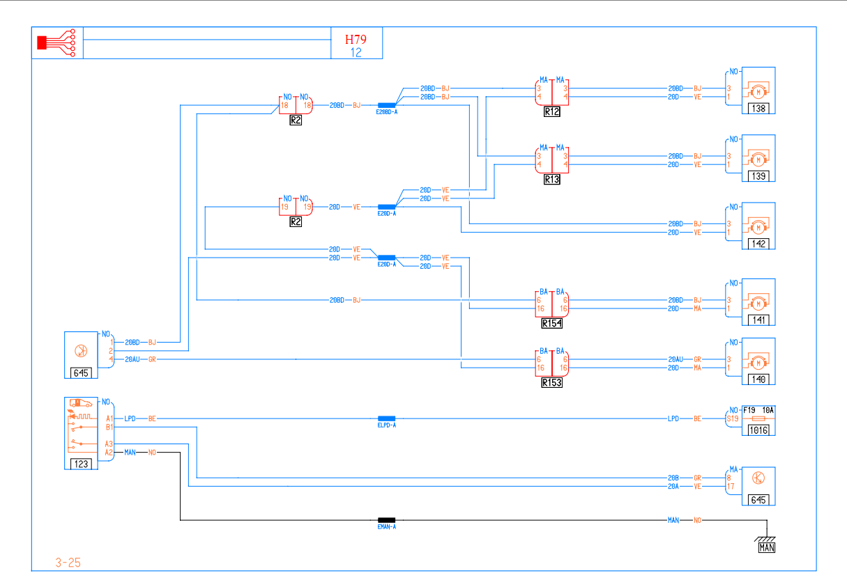

Для начала опишу свою машину: на моем дастере (2.0 4х4 6мкпп привележд) установлена сигнализация старлайн в92 и иммобилайзер пандект 600 сразу после покупки авто. Собственно проблема такая: по идее когда ставишь машину на охрану должен срабатывать центральный замок и блокировать двери, а тут иной раз при постановке на охрану центральный замок не срабатывает и двери не блокируются, но с кнопок на ключе закрываются. Какого-то алгоритма в этом не было замечено (пытался специально создать ситуацию, но не получалось). И еще заметил, что при этом кнопка центрального замка на передней панели не работает. Может у кого-то была такая проблемка?

Тоже столкнулся с такой ситуацией. Погуглил инет в поисках закономерности. Выяснилось, что от сигнализации это не зависит. Все установщики подключаются к проводам кнопки на центральной панели. Кнопка ЦЗ тоже перестает работать. А закономерность такая: паркуясь в глубоком снегу, машина глохла и после этого, выходя из нее и закрывая сигналкой двери, машина встает на охрану, а двери не блокирует. Выход такой - передернуть зажигание или дернуть ручку открытия двери. Либо сигналку подключать не к кнопке, а непосредственно к локерам по силовым проводам.

У меня стоит Pandora DXL , ставил не у офф.диллера,никогда подобных проблем не возникало ! Возможно у вас глюк блока сигнализации ИМХО или кривые руки установщика ! По идее при постановке на охрану подаётся импульс с блока сигнализации на закрытие замков . Если импульс прошёл, то замки закрылись, если замки не закрылись значит ипульс гдето оборвался, либо сам блок сигнализации его не выдал ! Когда нажимаете на кнопки ключа, импульс приходит со штатного блока управления замками, а кнопка на панели может не работать потому что завязана с блоком сигнализации !

привет .ставил тоже по схеме а 92 только а91 .
проблема та же . причем с родного ключа ц замок работает!!
короче делаешь так. 2 провода красные на 6 проводном разъеме управления ц замком старлайна садишь на массу ,
а провода управления 2 шт открытие и закрытие тянешь на кнопку на штатную на панели и там подсоединяешь.
т.е . на проводах сигналка даст минус то на одном то на втором .
и все будет работать нормально.
в топку эти схемы подключения.хотя может они что другое напутали.
делать установщикам будет это неохота тк они блок скорее всего вкорягили за щиток приборов а это разборка панели.но могут и от подкрылка левого переднего протянуть провод до этой кнопки.
но это я описал если у тебя открываться дожны все двери одним нажатием.
если поочередно то надо по другому подключать.
удачи . и это проблема установшиков.

По поводу центрального замка я не стал заморачиваться. Установщики сиги мне отключили автоматическое запирание и отпирание дверей при движении. Теперь при постановке на охрану двери всегда запираются.
1410, спасибо за мысль. Может покажу установщикам как-нибудь))
