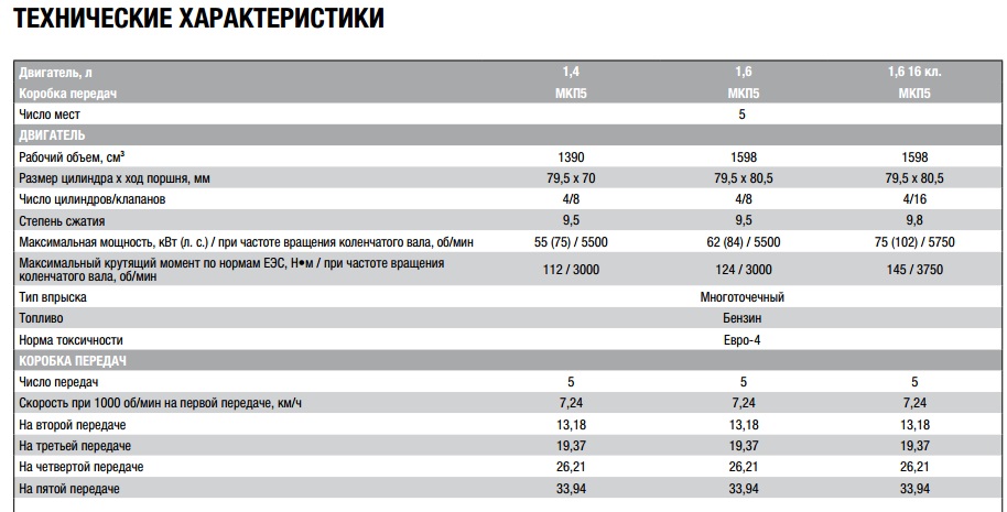

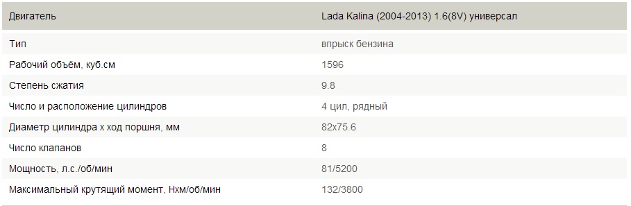

Потому что не зря "пропал" движок 1,4 литра - ему нашли дешевый аналог на АвтоВазе в виде 8-клапанного мотора объемом 1,6 литра. Судите сами:
Вазовские 8-клапанные движки:
Максимальная мощность, л.с. - 82-87
Максимальный крутящий момент, Нм - 132-140
Новый Логан 8-клапанник:
Максимальный крутящий момент, Нм - 134
"Старый" Логан 8-клапанник:
Максимальная мощность, л.с. - 84
Максимальный крутящий момент, Нм - 124
При этом для вазовских моторов характерна тяговитость, а "европейцев" обычно надо крутить. Интересно, что Ларгус хоть и имеет бренд "Лада", но, судя по характеристикам, пока еще комплектуется французскими моторами. Хотя шильдика уже нет в отличии от первых машин.
Все - ИМХО.

ВАЗовские и Логановские восьмиклапанники похожи только в одном: у них действительно по 8 клапанов)))
Во всём остальном они совершенно и принципиально разные!
И по реальному объёму, и по диаметру и ходу клапанов, по степени сжатия и характеристикам...
Новый восьмиклапанник Логана - это близнец старого логановского 8-клапанника с подправленными мозгами)))
А 1,4 пропал действительно "не зря")))
Видимо на Логаны с ним не смогли предоставить интересную цену по сравнению с 1,6/8кл. Связано это с экономикой.

Сообщение от Нильс
вы вдруг на время стали АН-2 (жажда внимания?), тогда где ответ? или вы из Одессы-вопросом на вопрос...
В таблице ответ: http://www.dusterclubs.ru/vb/showpos...8&postcount=73
Диаметр цилиндра и ход поршня разные. Соответственно и коленвалы разные и т.д. и т.п. Ну а коли 2 мотора с разным железом выдают похожие характеристики, то это только доказывает насколько они разные.
